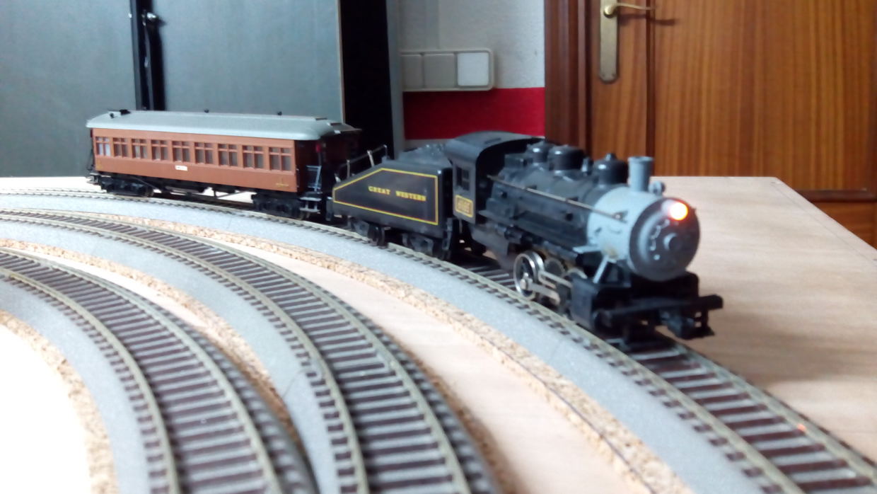

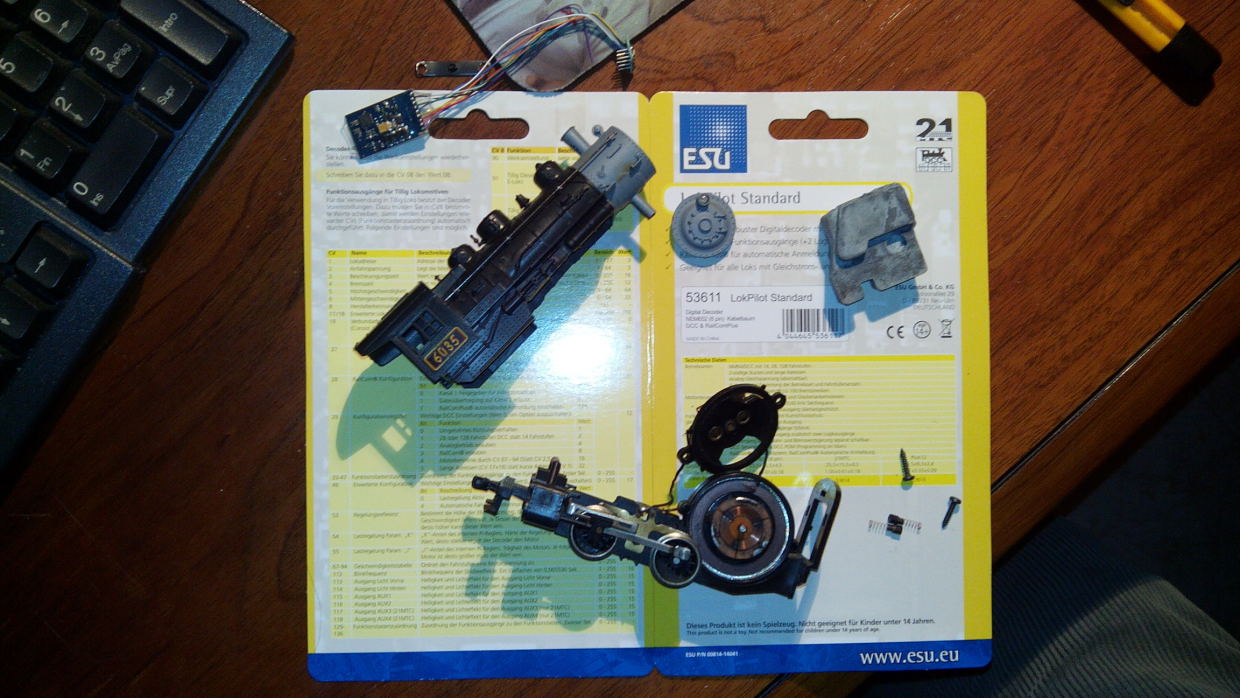

Del cómo transformar de 3N a 2N, no te puedo ayudar, pero sí te puedo anticipar la satisfacción personal que se siente cuando ves rodar en digital aquella vieja locomotora, a la que muchos habían desahuciado o desestimado por su escaso valor, es gratificante.
Ha sido mi primera digitalización, muy fácil por la sencillez de la propia locomotora. Lo único en juego eran los 22 euros del decoder. Si la hubiese errado, seguiría como estaba, en una estantería. Ahora la veo rodar para mi satisfacción.
Aquí un par de fotos de muestra. Y mi consejo es animarte a su digitalización.
Un cordial saludo.
Antoni
