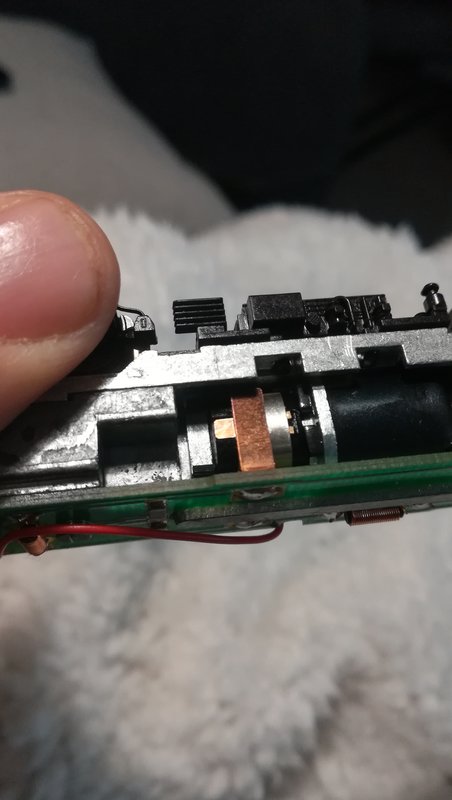

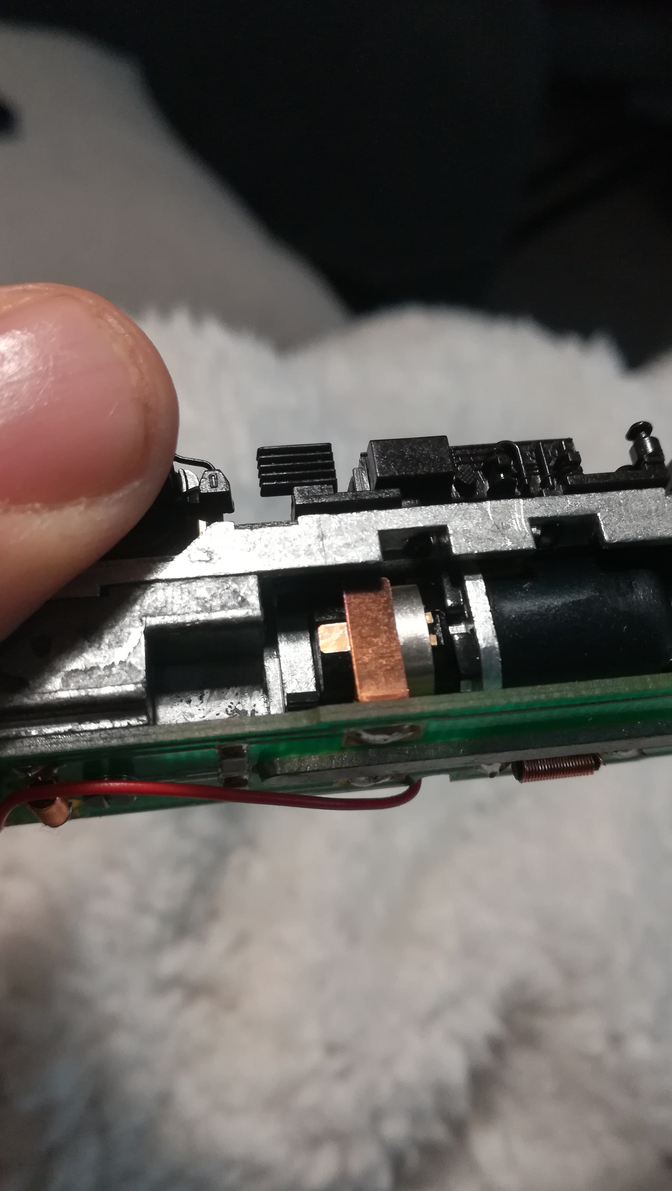

En esta imagen parece que la pletina no contacta con la base de la escobilla, como si el motor se hubiera desplazado, cosa rara, prueba a dar corriente directamente en esas chapas del motor, no en las pletinas.

Lo he hecho!!.. motor no rueda . Sólo consigo que se enciendan luces frontales.

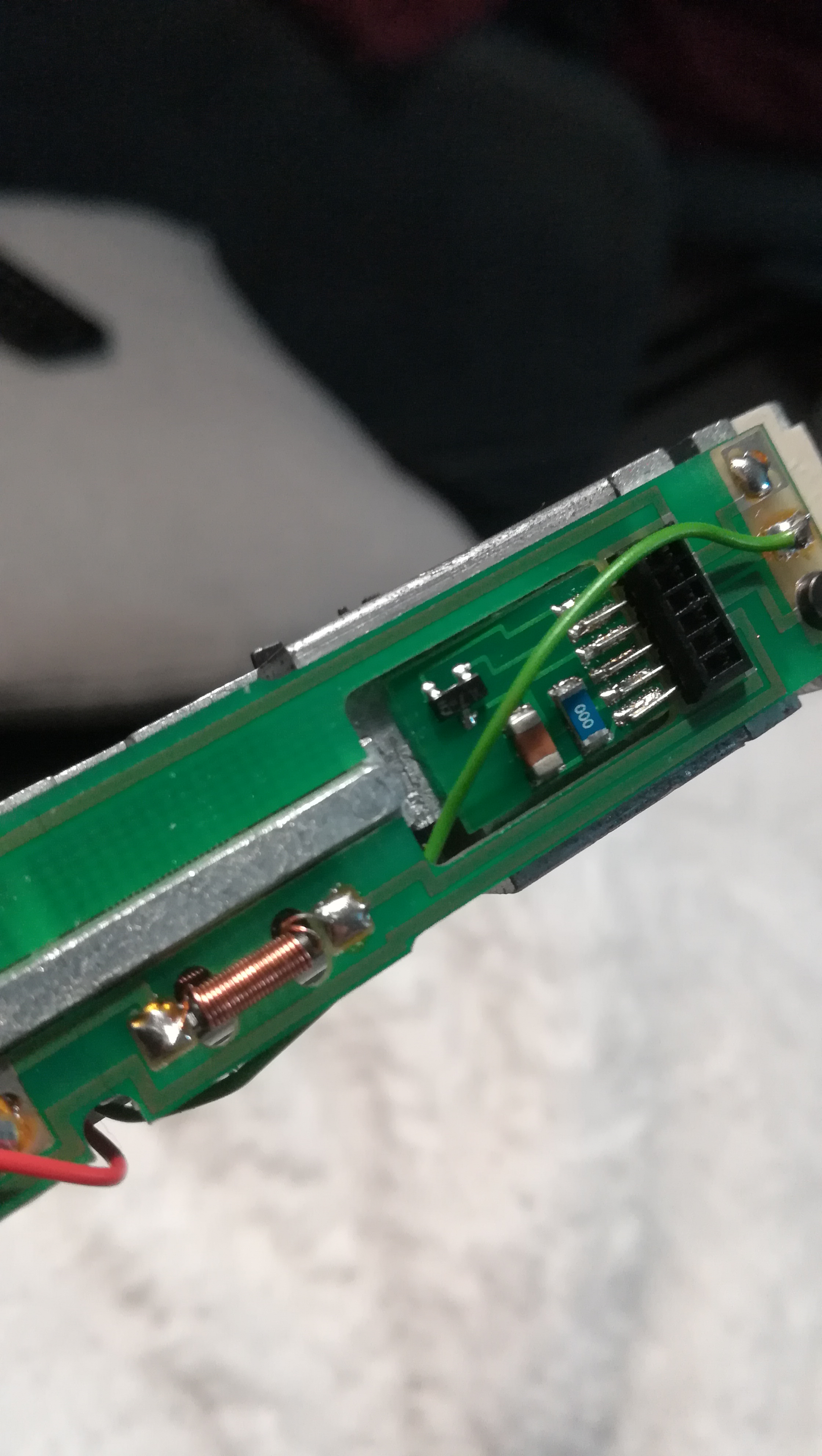

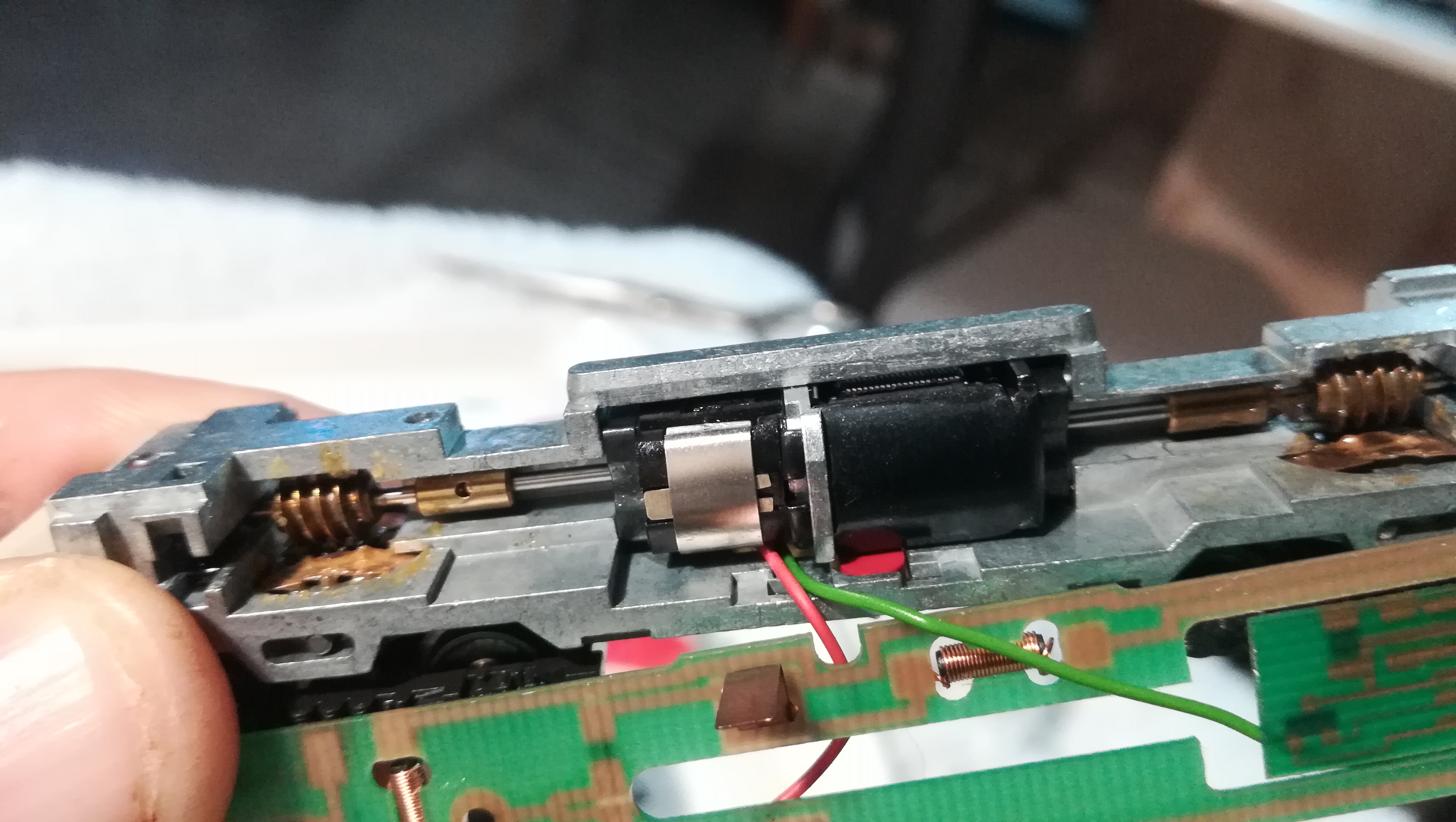

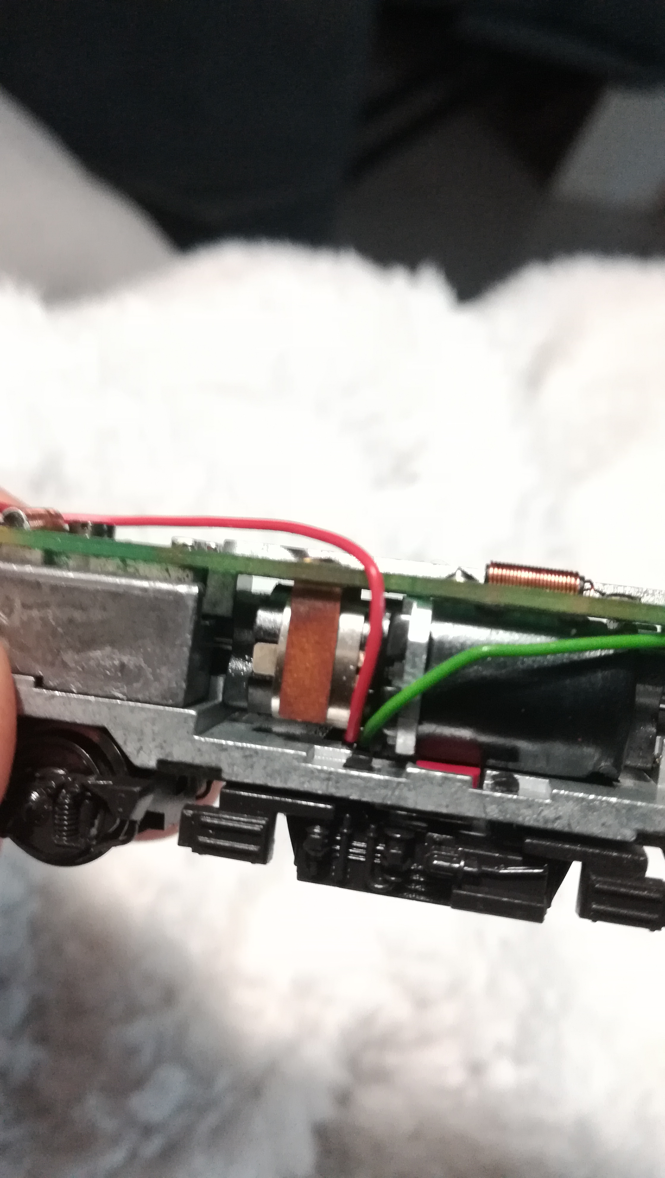

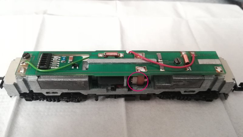

Adjunto algunas fotos más.

Pues algo hay, por lo limpio que se ve no parece desgaste de escobillas, pero......toca desmontar y revisar, engranajes y motor.
Con todo desmontado, antes de sacar escobillas prueba el motor solo.ñ
