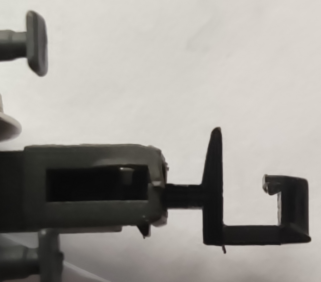

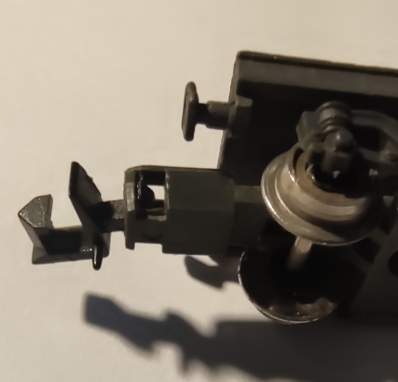

Me podríais indicar cómo quitar el enganche?. Osea adjunto foto

Normalmente llevan un cuerpo y una tapa, a veces de lata con orejas dobladas. Esa tapa quizás está pegada o entra con unas uñas que se expanden en el cuerpo. No veo mas en la foto.
Los repuestos al menos en Villaverde, vienen con el resorte y a veces con la tapa. Porque se puede dañar al quitarla.

Gracias por responder. Creo que son los bogies de los coches 10000 de la antigua Ibertren, también lo lleva así la BR-01 de Minitrix (la de los años 70).
La tapa aparenta estar soldada y no parece posible despegarla.

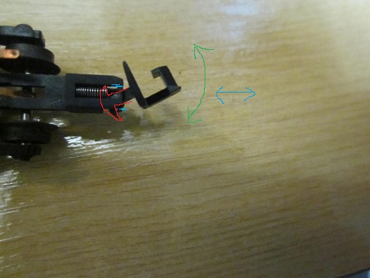

Sale tal cual por donde entró (perdón por la obviedad) girando el enganche a uno de los dos lados hasta que salga uno de los dos brazos del interior, como si fuera una T, lo forzamos un poco a un ladoT y entonces sale. Normalmente no se sale solo porque el muelle presiona el enganche recto contra ambos lados del orificio cuadrado. Para volverlo a poner igual, primero un extremo del lado de la T, y apretando un poco el del otro lado. Es más difícil explicarlo que hacerlo.

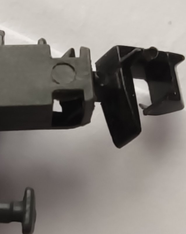

Gracias Nertrebi por responder. El enganche no lleva ningún muelle y si hago palanca y giro el enganche me da que me lo cargo. Jeje.
Creo que no se puede quitar, Adjunto un par de fotos en desde otros ángulos.

En la parte superior hay una tapa que cuesta mucho sacar, y la mayoría de las veces se rompe. El muelle es necesario para su buen funcionamiento.
He marcado lo que debería de ser la tapa.

Gracias Fantito por contestar. Vale, lo que pasa es que está muy bien soldado y si lo intento me lo cargo. Por lo menos se que no tiene solución fácil. Jejej

En realidad no tienes que quitar el enganche, es suficiente con meter el resorte para que quede bien. Mas fácil decirlo que hacerlo :)
En una de las fotos se ve que hay una ranura lateral un poco larga, que casi seguro es por donde ha salido el resorte. No se si con unas pinzas finas, de aguja, podrías introducir un resorte comprimido. Eso de meter resortes comprimidos es misión imposible, pero recuerdo haberlo hecho hace poco en un conmutador oscilante, después de salir disparado unas pocas veces, al final lo pude dejar en su sitio.

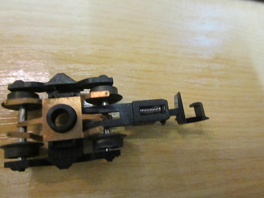

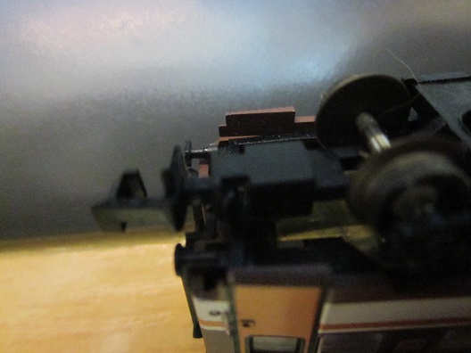

Adjunto fotos de mi 10000 Ibertren, tengo varios y en todos es de una sola pieza, sin tapita.
Al sacar el enganche puede doblarse la aleta de retención, su forma de flecha facilita el meterlo pero dificulta el sacarlo.
Si te falta el muelle, se ve claramente donde va, el diámetro del muelle es ligeramente mayor que el de la ranura y no se sale (o no debiera).
A ver si hay suerte y consigues introducir el muelle por arriba girándolo, como si fuera un tornillo, sin sacar el enganche.

Pues depende de la fecha, mis cosas de Ibertren son de principios de los años 70, hace casi 50 años, y posiblemente el plástico se haya endurecido y no estén muy elásticas para deformar "la flecha" pero quizás una vez aproximada al frente se puede hacer algo de fuerza con un destornillador pequeño para sacar el enganche.
Supongo entonces que la ranura larga es para retener comprimido el resorte mientras se introducía el enganche.
Tengo bastante de N de esa época, y algún enchanche se empeña en estar torcido, seguramente porque el resorte no apoya en el centro. Lo que no sé es si "la flecha" suele tener un tetón para retener el resorte en su sitio y que no apoye en un lado de la flecha.
De todos modos el misterio es por donde salió el resorte, si no cabe por la ranura.

Si son de un 10000 de Ibertren, la "tapita" que no es tal, sino la mitad de la caja del enganche, existe, pero es como si no existiera, pues el plástico está soldado y no hay manera de sacarla ni cuando eran nuevos, ahora que estará más rígido y quebradizo ni te cuento. De nuevos solía ser posible sacarlos como dice nertrebi y el muelle se mete por el agujero por donde entra el enganche que es más gordo que la ranura. Lo extraño es como se ha perdido el muelle...

En la foto de primer plano del enganche, tomada desde arriba, se ve claro que lo han cortado con unos alicates, y por ahí habrán sacado el muelle, sacando primero el enganche, como es lógico.

Gracias por vuestras aportaciones. Me ha quedado claro que solo se puede quitar rompiéndolo.

Ya puestos quizás puedas doblar la "flecha" para que salga usando un destornillador pequeño. Si rompes la parte móvil esa se suele encontrar de repuesto junto con el resorte que vas a necesitar de todos modos. El tema es que si se salió una vez por algo que hayan hecho se puede volver a salir.
No está cortado, es así, tengo varios y son todos así. El enganche originalmente se sacaba girando y forzando un poco, yo en su día cambié así uno que se rompió. Creo que lo que pasa es que gan sacado el enganche, han perdido el muelle (entra por el agujero del enganche) y han vuelto a poner el enganche sin muelle
