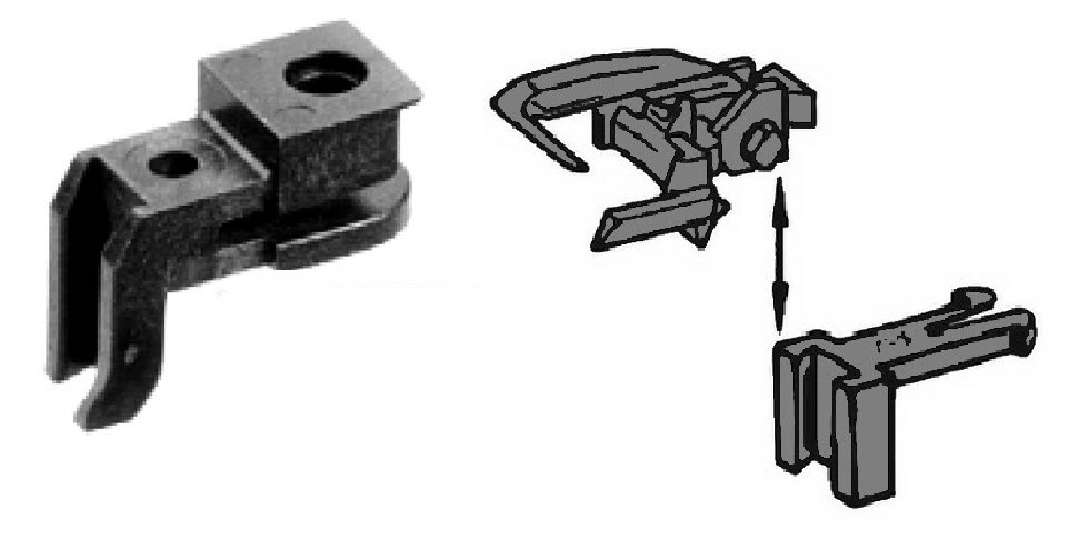

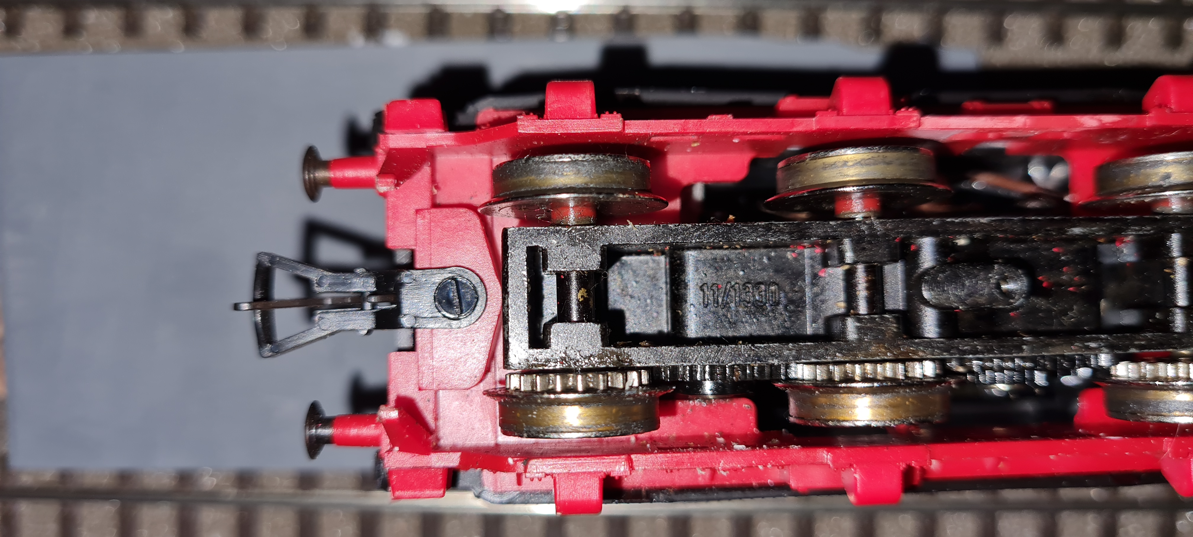

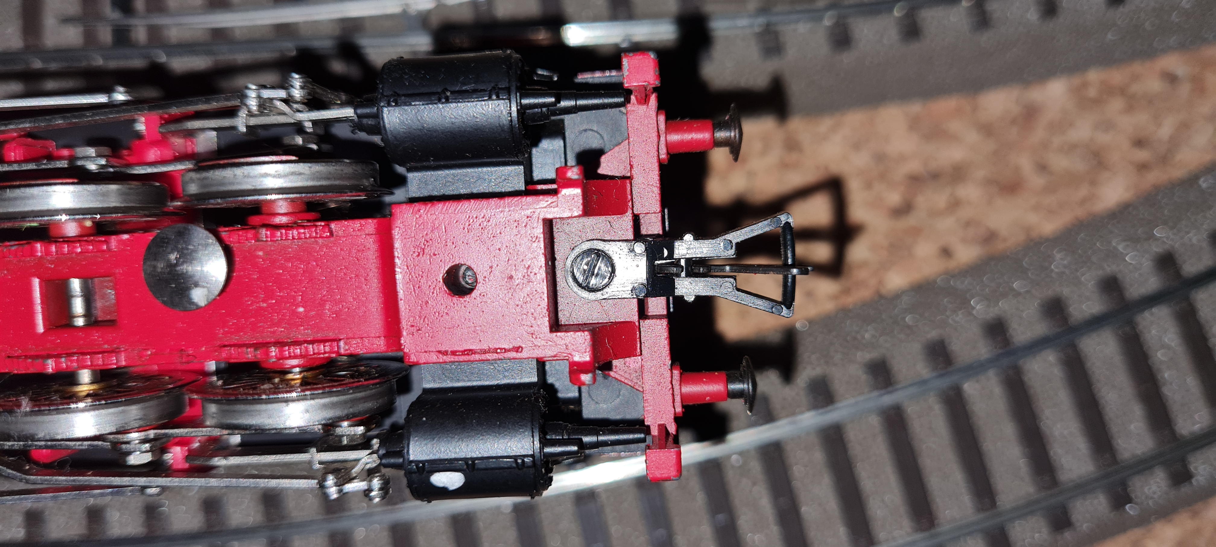

Hola buenas, he comprado esta locomotora de segunda mano, pero no traen enganches de lazo que son los que tengo en mis vagones, he estado mirando y no se si se pueden cambiar a este modelo, ¿alguno sabéis algo sobre esto ? gracias.

Es trivial cambiarlos.
No recuerdo si esa locomotora lleva enganches de bulón o de pivote, en cualquier caso:
Bulón: Fleischmann 6523
Pivote: Fleischmann 6524
Mensajes: 2786
Registrado: 17 Dic 2010 19:14
Esa locomotora, al menos en su versión de época I, lleva el enganche que llaman de ranura y que tiene un pivote que se quita desde abajo para sacarlo. Ojo que detrás de él lleva un fleje para que vuelva a su posición derecha después de una curva que, si no lo sabes, va simplemente encajado y puede caerse.
Si lo que quieres es ponerle un enganche de Lazo, como te indica Enrique251, tendrías que conseguir la referencia de Fleischmann 6523. Si prefieres un enganche Fleischmann Profi, sería la referencia 386516, aunque este último creo que Fleischmann no lo vende suelto y tendrías que acudir a algún comercio que sí lo hiciera.
Yo a la mía le tengo puesta la referencia 6572 que tiene una terminación en cola de milano (NEM 263, creo recordar) que permite poner cualquier enganche que cumpla esa norma, como el Fleischmann Profi 6570, el Roco de lanza 40281 (también 40286 o 40287) o, como es mi caso, el Universal de Roco 40396 que tampoco se vende suelto, aunque sí en algunas tiendas.
Esta última cabeza de Roco 40396 es compatible tanto con el de lazo de toda la vida como con el Marklin corto.

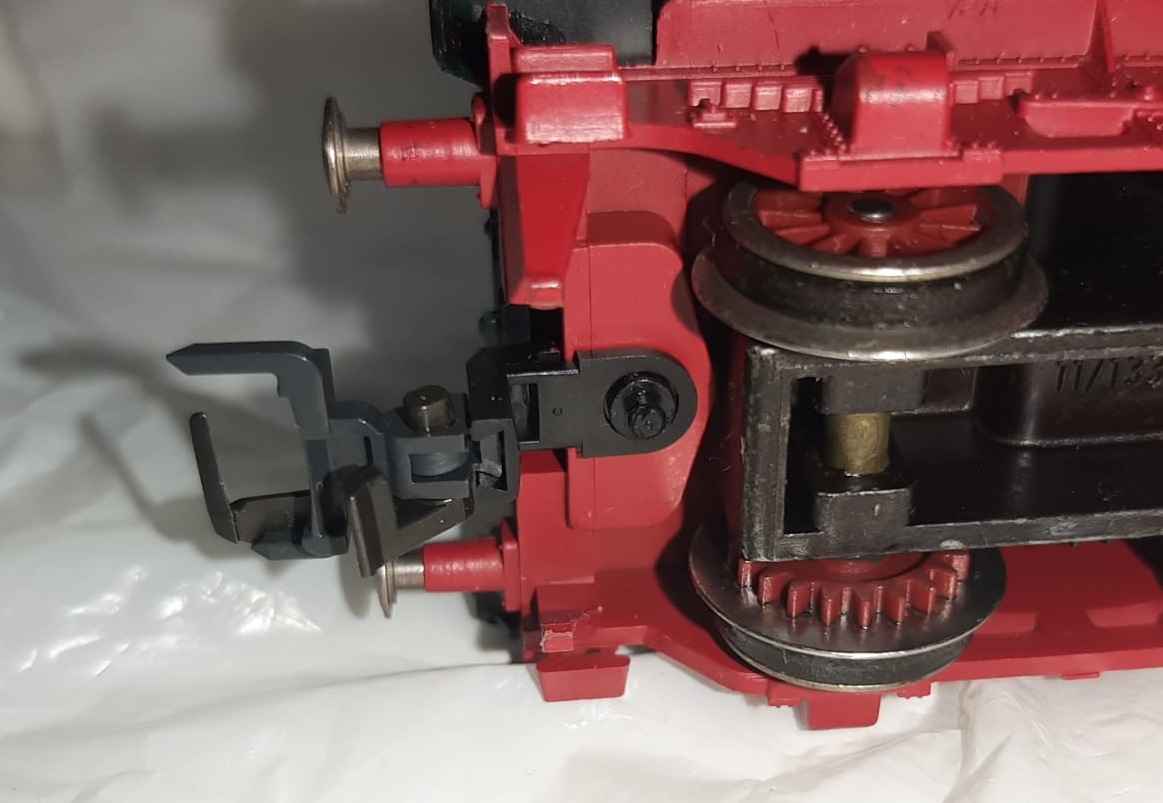

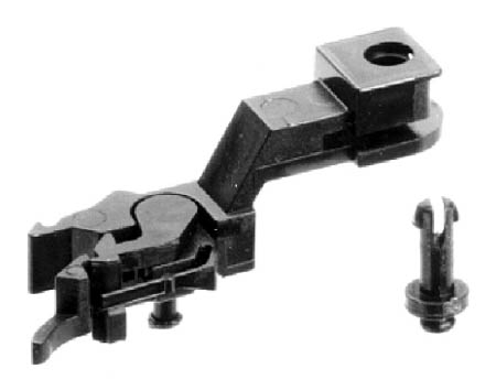

Este es el que trae:
Fleischmann 6520 de gancho.JPG (25.61 KiB) Visto 3182 veces

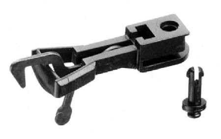

Aquí el de lazo que lo sustituye (Fleischmann 6523):
Fleischmann 6523 lazo nuevo.jpg (5.85 KiB) Visto 3182 veces
El equivalente de Fleischmann Profi 6516:
Fleischmann 6516 Profi.JPG (30.84 KiB) Visto 3182 veces
Este el que le he puesto a la mía (Fleischmann 6572):
Y esta la cabeza Universal de Roco junto al pre-enganche 6572:

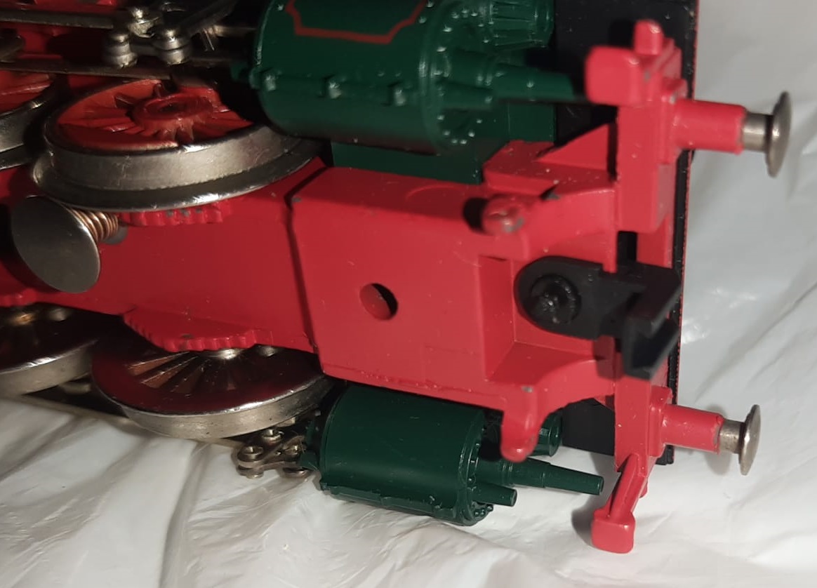

La locomotora es la 1351, el enganche es una pieza entera, así que se lo cambiare por uno de pieza entera, el universal lo tengo en otra y no me termina de convencer, al menos en esta que lo tengo lo tuve que sujetar con una gotita de cola por que salía del cajetín con facilidad. Pero muchas gracias a todos ,estoy aprendiendo mucho en este foro, un saludo.
