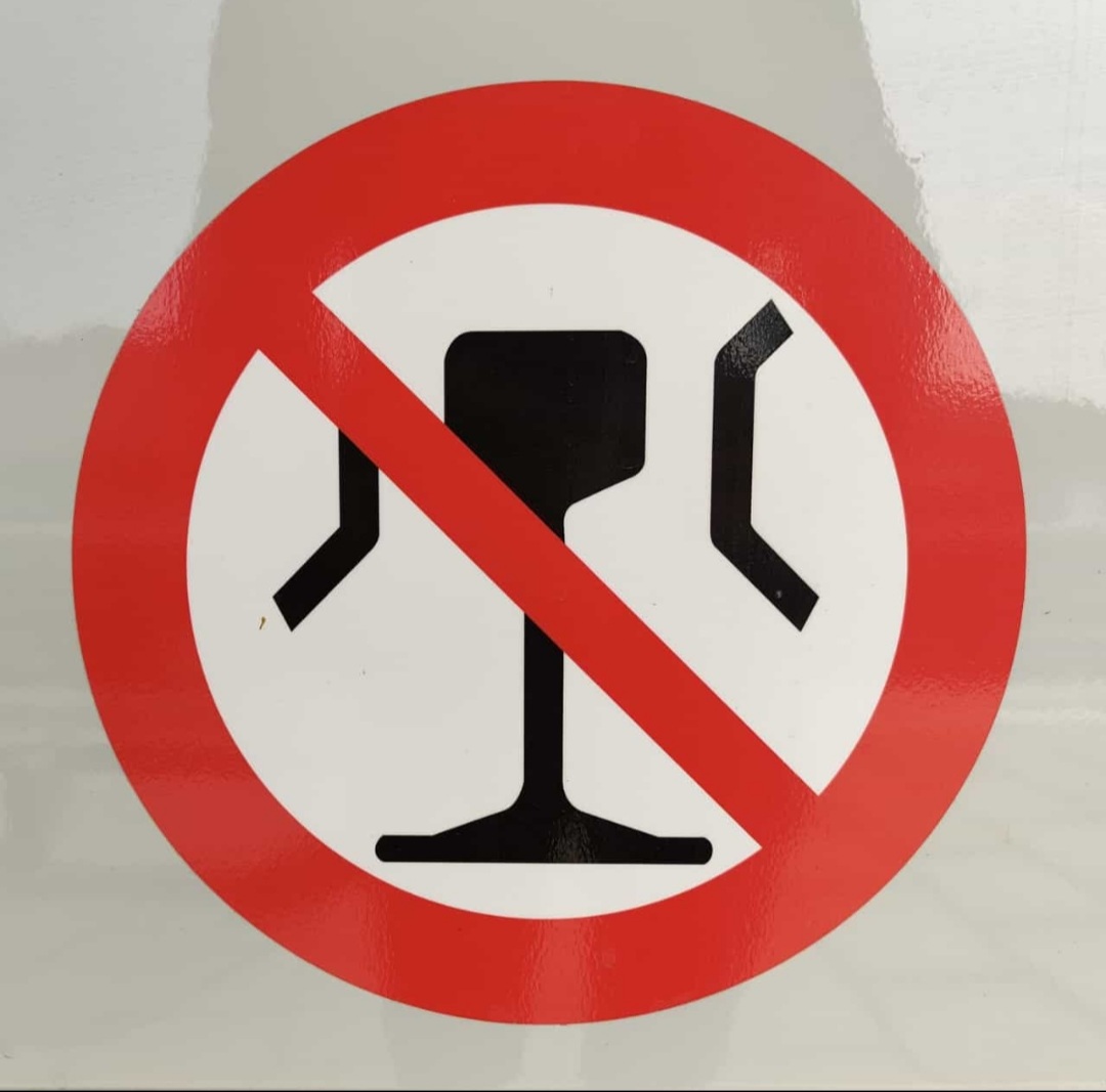

¡ Hola majos! ¿Alguien puede explicarme el significado de esta señal?
Gracias y un saludo

Nota 05 Abr 2021 21:10
Mensajes: 3072
Podría ser: "prohibido circular por las vías del tranvía"

Las vías del tranvía, por lo menos en Mañolandia, tienen perfil en "U".

Nota 06 Abr 2021 11:12
Mensajes: 6664
Prohibición de aplicar frenos de carril.ciertos vehículos no soportan esa frenada dañando sus frenos de disco.
Nota 06 Abr 2021 11:54
Mensajes: 5161
Buenos días,
Creo que esta señal no tiene nada que ver con las señales ferroviarias, es decir para el buen control del tren y si con las señales de tráfico.
Mas bien me decantaría por un: "Prohibido aparcar o parar en el paso a nivel".
De todas maneras no lo sé ni la he visto.
Nota 06 Abr 2021 19:30
Mensajes: 181
Registrado: 07 Feb 2021 18:39
Esa señal se suele colocar en vías de acceso a instalaciones donde hay frenado del material por presión sobre las llantas como en las estaciones de clasificación. Prohíbe el paso a locomotoras con discos de frenos en las ruedas.
Nota 06 Abr 2021 20:07
Mensajes: 1533
Registrado: 20 Sep 2012 18:02
En cualquier caso, tiene todo el aspecto de una señal de carretera.
Nota 06 Abr 2021 22:04
Mensajes: 2718
Registrado: 09 Oct 2015 18:44
Igual es una tontería pero por qué se prohíbe en esos casos el paso a locomotoras con discos?

Nota 14 Ago 2024 18:39
Mensajes: 1057
Registrado: 24 Ago 2009 08:36

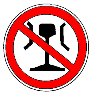

Esta señal está puesta en los vehiculos.
Como han dicho antes, su significado es la prohibición de pasar por zonas de frenos de vía (Yo recuerdo ver en servicio los de Vicalvaro Clasi)
En este vídeo se pude ver como funcionan: (min 0:50)
Como se observa, los frenos aplican presión sobre las llantas de los vagones.
¿Qué vehículos llevan la señal de prohibición de pasar por este tipo de frenos (en posición activa)?
Pues aquellos vehículos que tienen freno de disco en llanta, en la red Española son muchas locomotoras las que llevan ese sistema (Euro 4000, Euro 6000, Bitrac...) y es debido a que los frenos podrían presionar sobre la llanta y dañarla. (incluso sobre las pinzas y guarniciones de freno)

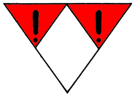

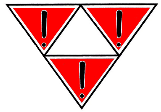

Pero no se trata de la única inscripción acerca de este tipo de maniobras.
Una de las señales que prohíben maniobras por lanzamiento o por gravedad (recogida en reglamentos desde hace muchos años) es la siguiente:
Pero recientemente se han incluido nuevas marcas.
La siguiente prohibe maniobras por lanzamiento:
Esta prohibe las maniobras por lanzamiento y/o gravedad:
Y por último esta inscripción prohibe las maniobras por lanzamiento y/o gravedad cuando el vagón esta cargado con contenedores:
