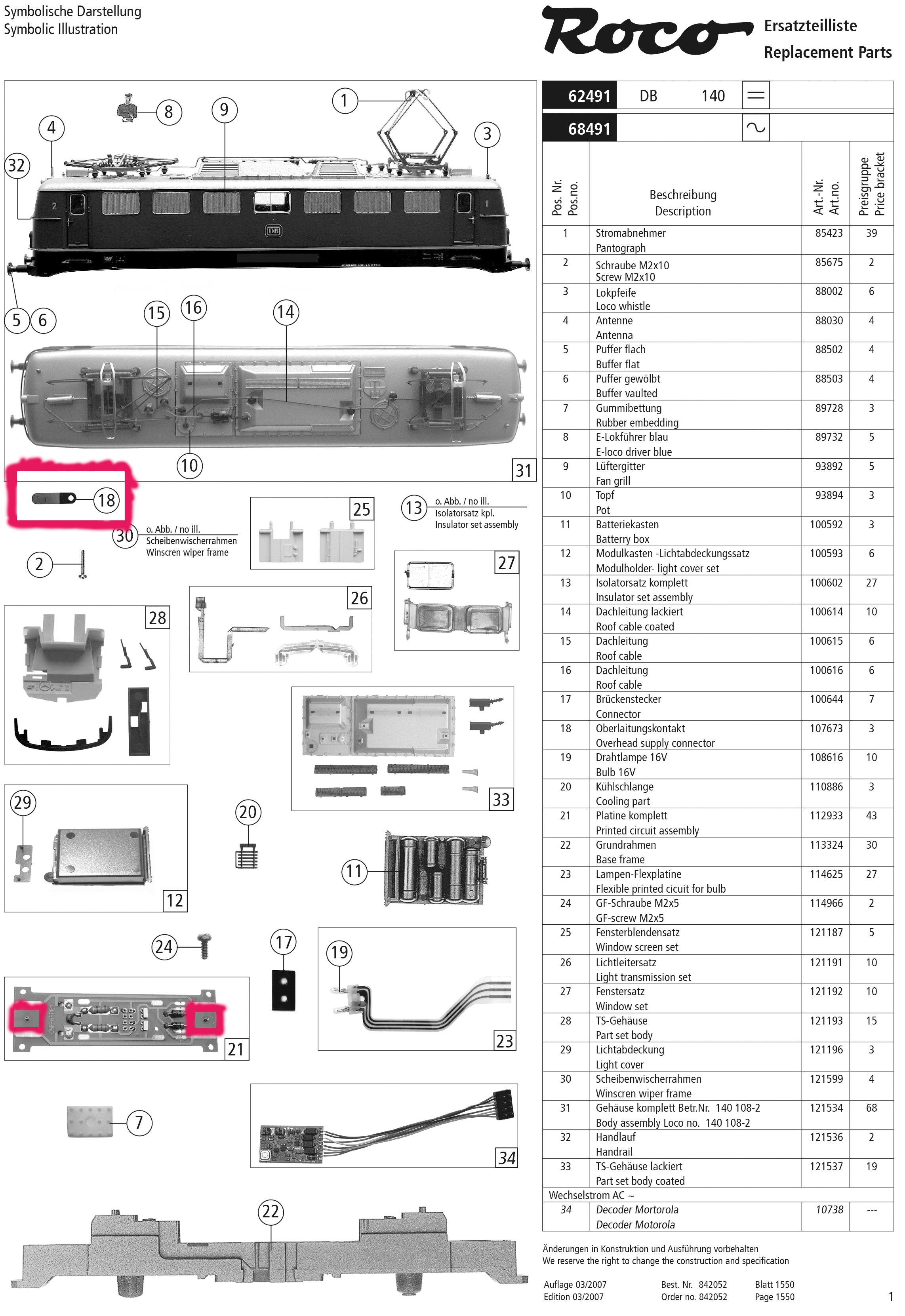

Las laminas van amarradas al pantografo por el interior y transmiten la corriente a la placa electrónica por los resaltes que indico en la misma y no parece que disponga de interruptor alguno, tiene dos pequeños conectores que parece que son para digital/analógico, puedes observarlo en las instrucciones del PDF.
Espero que te valga, un saludo.
62491-BA_7999.pdf
(1.24 MiB) 8 veces

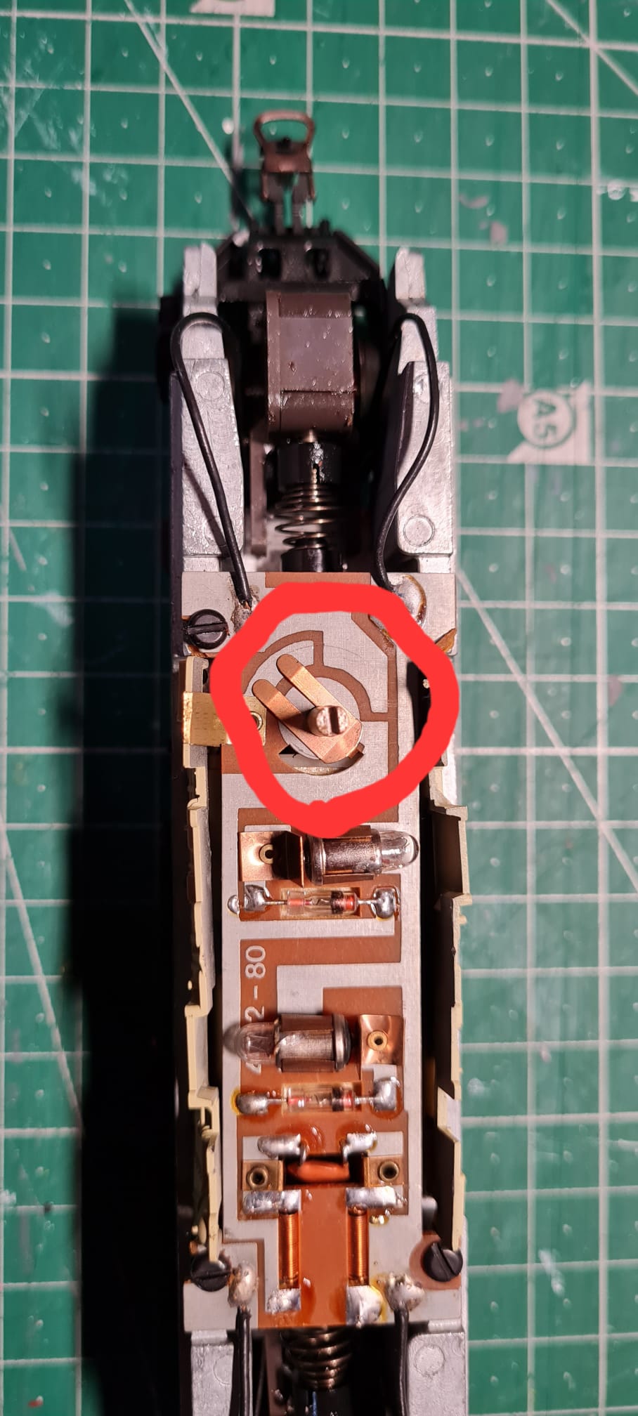

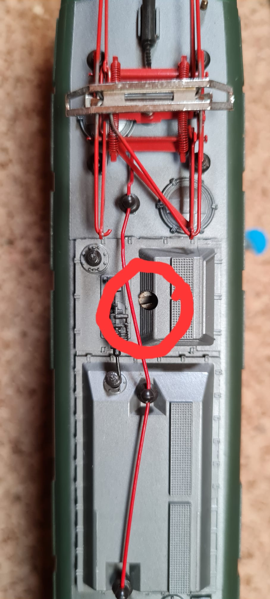

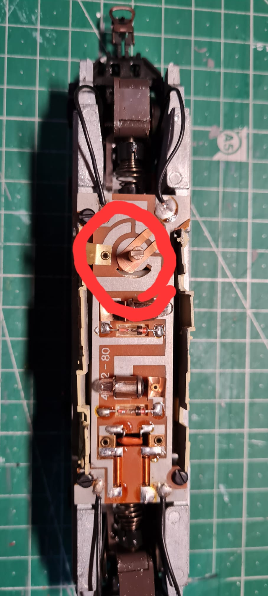

Gracias por la información, esta resuelto y os digo como por si le puede servir a alguien, primera foto es de la carcasa quitada, dentro del circulo rojo hay una chapita de cobre con dos pletinas y un tornillo, bien en esa posición toma la corriente por el pantógrafo, segunda foto esta girada a a la derecha segunda foto, así anulas el pantógrafo y toma corriente por los carriles. yal ultima , no hace falta desmontar la carcasa en esta se ve un pequeño agujero que con un destornillador plano puedes acceder y hacer los pasos anteriores. Un saludo.
