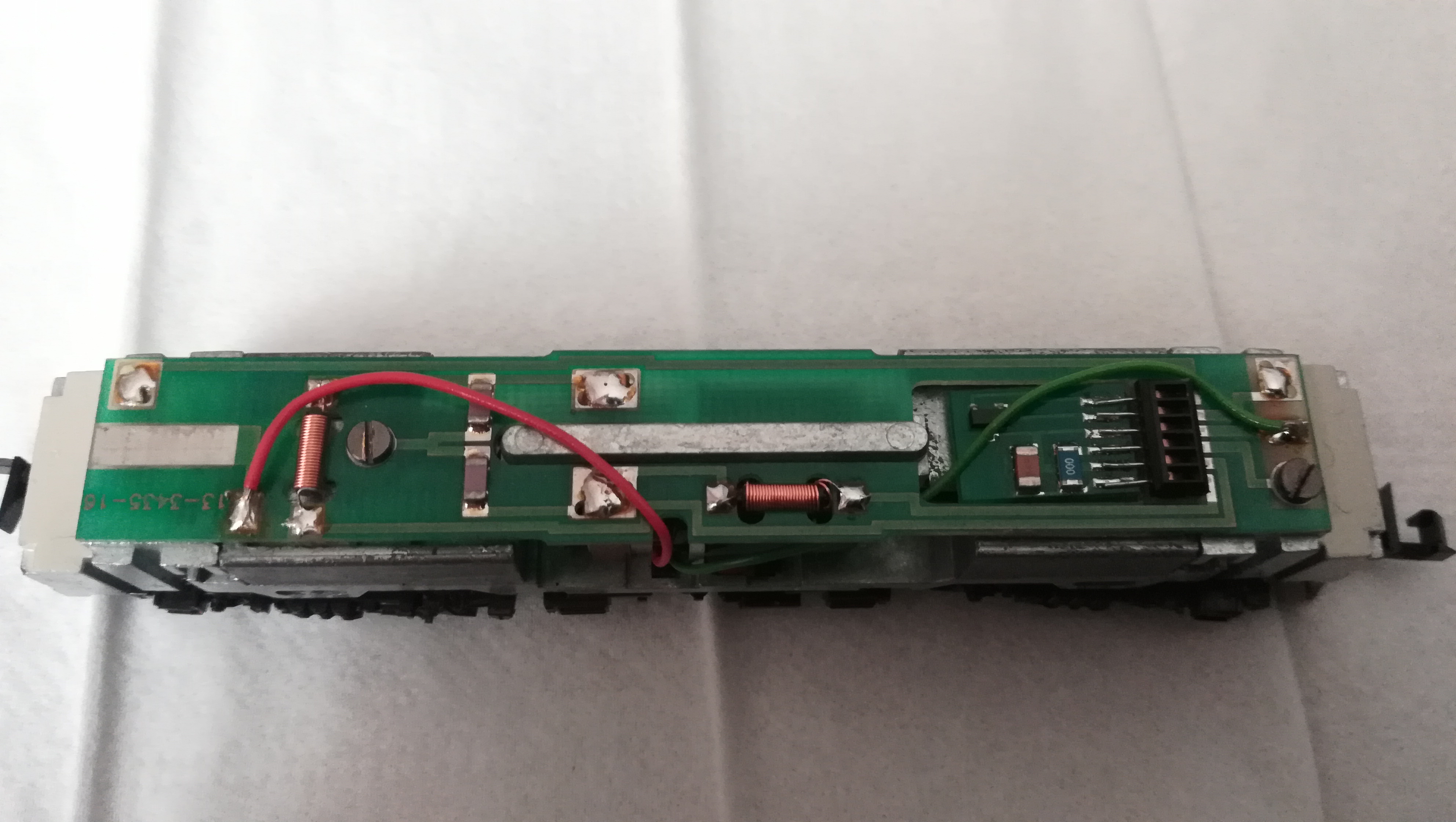

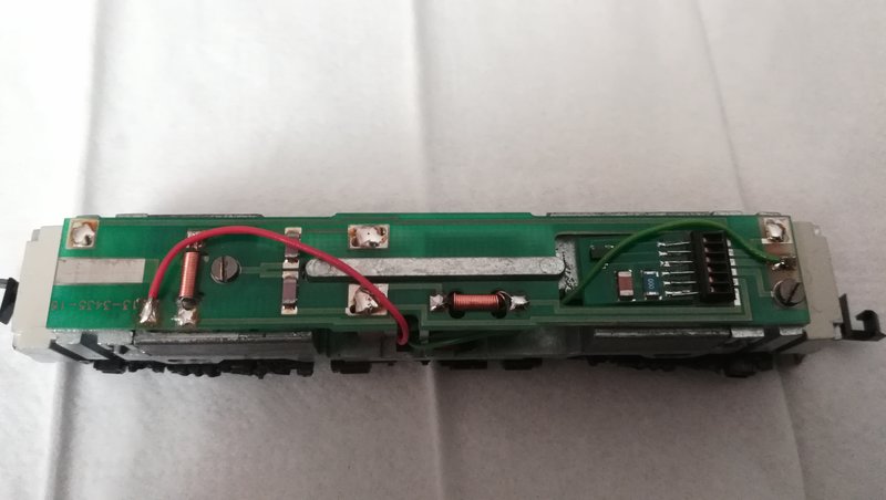

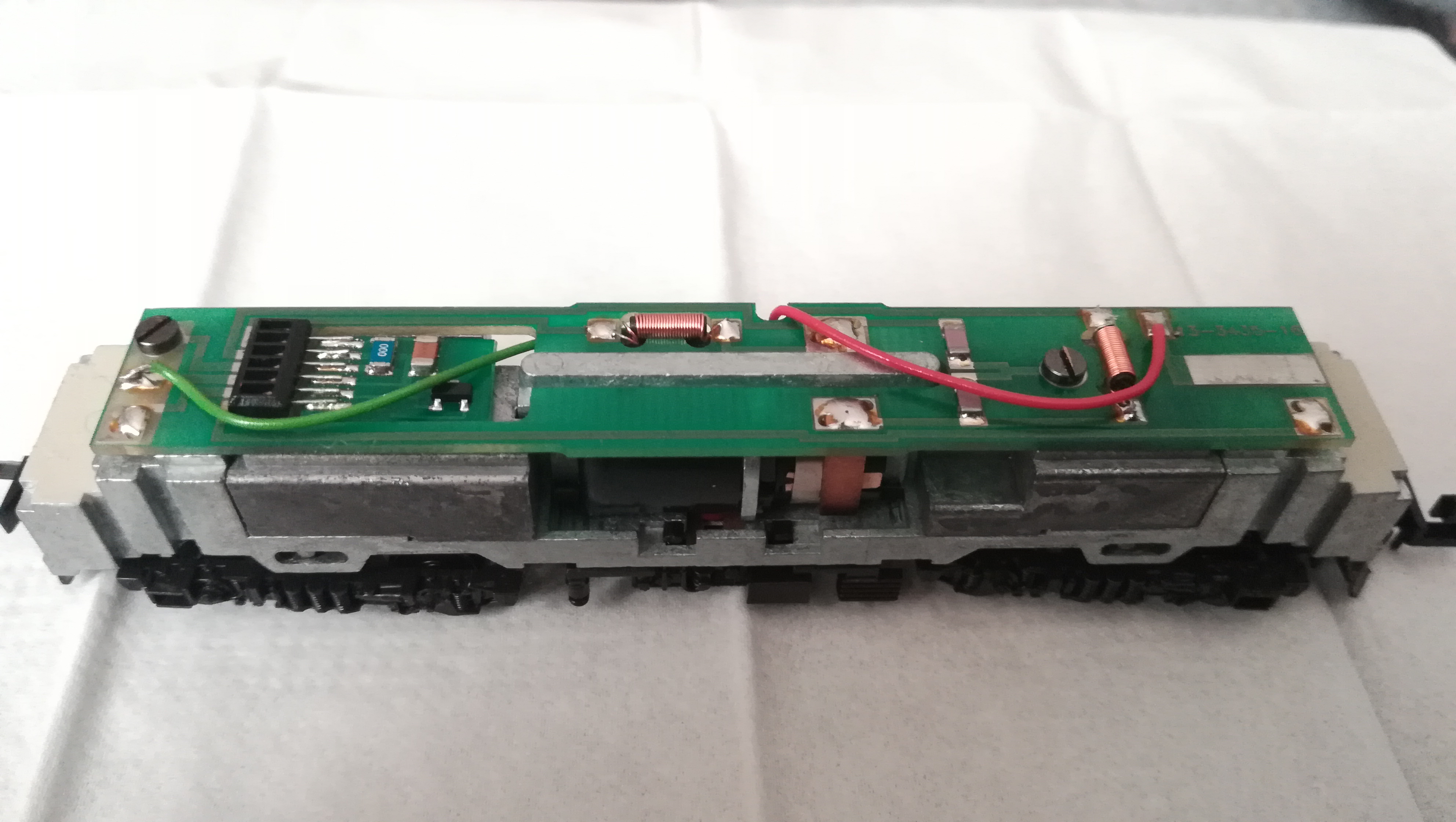

Pues no encuentro termofusible que puentear, ni nada. Disculpar mi incapacidad de saber que hacer . Soy nuevo en esto. Adjunto foto de la máquina abierta para que sepáis de que tipo es. Sigue llegando corriente a las luces frontales de la máquina , pero motor no gira... Y estuvo dando vueltas a un circuito durante un buen rato, hasta que de repente, se paró. Sin humos ni malos olores!!!.

Lo que veo es una locomotora analógica, preparada para digital.
Esa tarjetita que está conectada por 6 hilos es lo que se llama "dummy" y que hay que retirar para poner en su lugar un decoder de 6 pines (NEM651)
Comprueba que hay conexión entre los pines 1 y 3 y entre los 2 y 4
En particular las conexiones del motor son la 1 y la 2 (las que están al lado del cacharrito azul marcado 000)
Quitando el dummy y poniendo unos cablecitos ahí, si los conectas a una pila de 9v el motor debería girar. Si gira hay que ver qué le ha pasado al dummy (o a su conexión) si no gira, tienes unproblema en el motor.

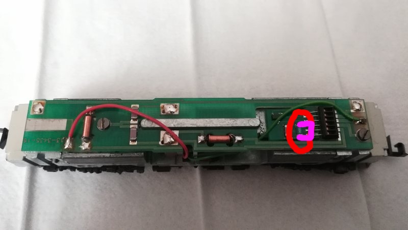

Mensajes: 7083
Ahí está el termofusible!!!!
pon la locomotora en la vía y con unas pinzas de punta fina haz un puente al termofusible tal como he marcado en rosa.

Comprobado!.. haciendo el puente en el termofusible que me habéis indicado, e incluso extrayendo el "dummy" como con colocando un cablecito en el conector 1 y el 2 para comprobar corriente directamente... Sigue sin girar motor.
Y si cambio el dummy por un decoder de 6 pines (NEM651), como alguien me comentaba? Que se convierte en digital la máquina y no funciona con trasformador normal?... La verdad, me está sacando de mis casillas está primera puesta en marcha de este tren eléctrico.
