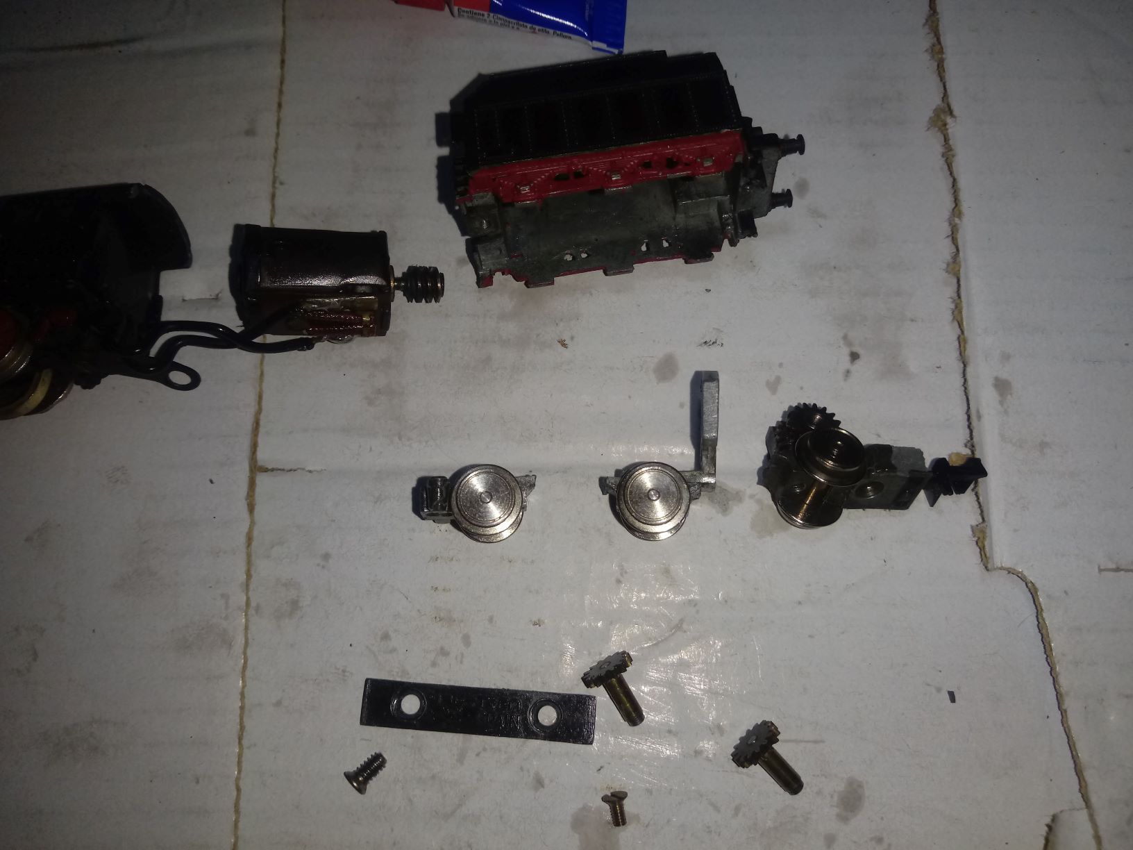

A ver si alguien me podría ayudar sobre este tema, ayer recibí de todocoleccion, que compre mediante subasta una locomotora de Ibertren el modelo 013 de vapor.
La puse en la vía y no funcionaba pensé que era cosa de engrase o el motor asín que me puse a desarmar la parte que lleva el vagón del carbón y cual fue mi salpresa que empezó a salir pedazos he intentado pegarlo de todas las manera pero es imposible lo bueno que el motor funciona a la perfección. Adjunto fotografía.
Que me aconsejáis que haga o a ver que idea me dais para repararlo.
Muchas Gracias.

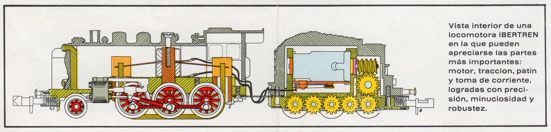

Yo diría que las ruedas plateadas no pertenecen al tender. Tambien creo que faltan engranajes.
Este es el esquema de tu locomotora que aparecía en el catálogo de 1970.
No se si te habré ayudado o desilusionado todavía más, si es así lo siento.

Pues no sé, yo veo todos los engranajes
Lo que parece es que el bastidor del tender se ha fragmentado, un posible caso de zamacosis, hace un par de años, un amigo me llamó por una locomotora igual, pero estaba prácticamente desintegrada.
Me temo que no tiene un buen arreglo (más bien nada de nada)
Nota 12 Nov 2020 19:57
Mensajes: 221
Registrado: 15 Feb 2009 10:19
Hola, he visto eso antes. Es problema de fábrica, la aleación del chasis se hincha, se agrieta y se rompe a pedacitos.
No tiene solución.
Yo veo todas las piezas en la foto. Se trata de conseguir un desguace de la esta locomotora en buen estado y cambiar la pieza. Yo lo hice y funciona bien.

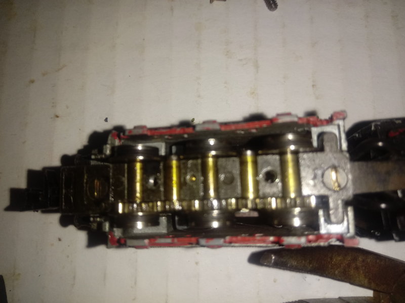

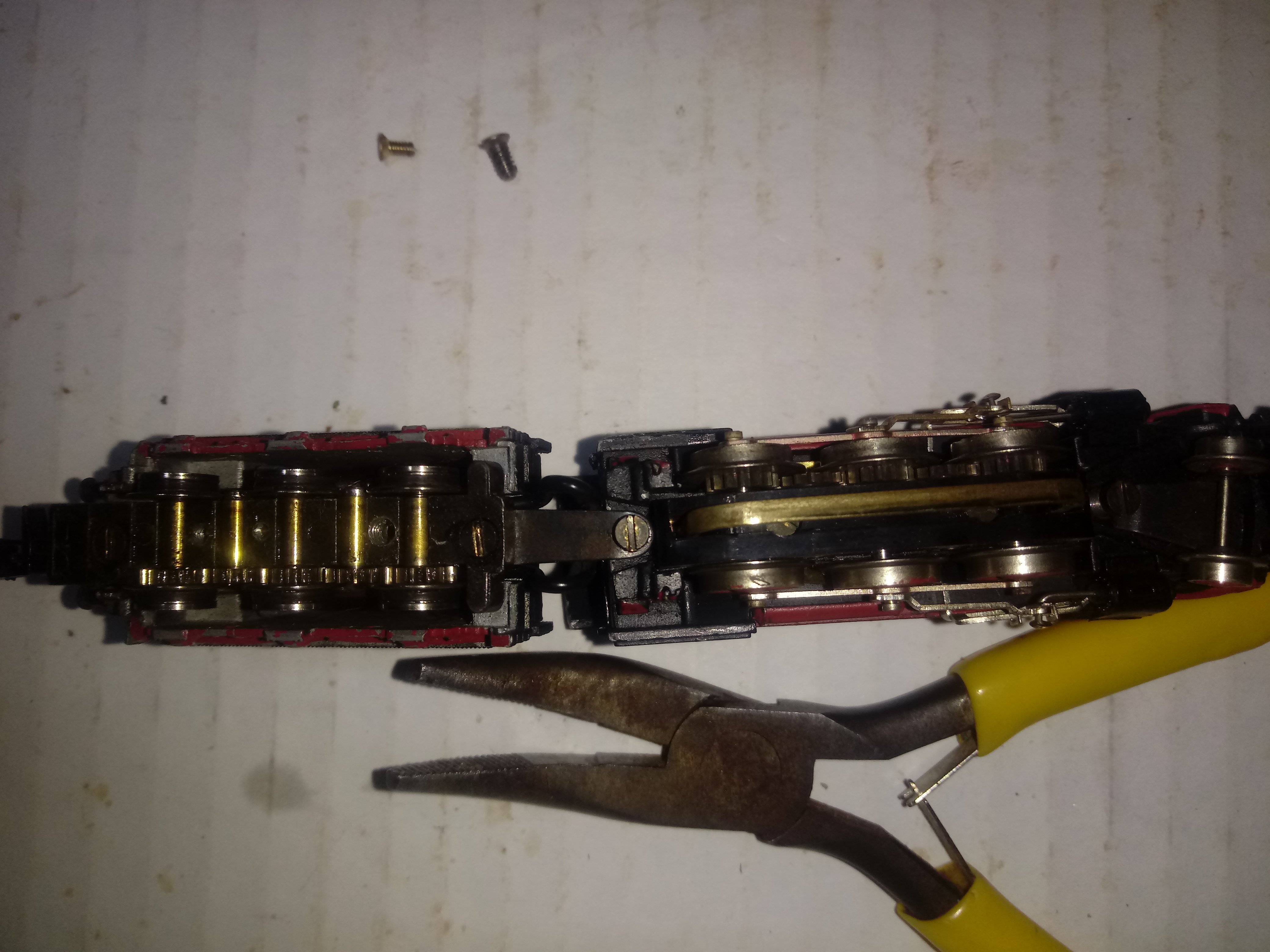

Ya me llegaron los chasis de la locomotora he montado uno y la locomotora funciona muy bien el funcionamiento, el problema es que en
algunos tramos de vías como la cuesta arriba me patina no se si es por las gomas de adherencia que están gastadas o a ver si es otra
cosa que me podéis comentar adjunto fotografías no se si se aprecia bien ya que la foto tiene poca calidad.

Es muy posible que esas gomas tengan mas años que.... Y pierden adherencia, se suelen endurecer y no agarran,parecido a los neumáticos de un coche.

La referencia del recambio de los aros de la locomotora es 787.
Yo lo que haría es tomar la medida o ir con uno de los ejes a una tienda de confianza o a un mercadillo, cuando se pueda e intentar buscarla.

Asegúrate de que no ha ido aceite a las ruedas y de que todo el (poco) peso del ténder apoya en las ruedas y no en el enganche con la locomotora, eso haría que solo apoyara uno de los tres ejes tractores y los otros dos quedaran un poco levantados, no haciendo presión sobre el raíl. Un saludo.
