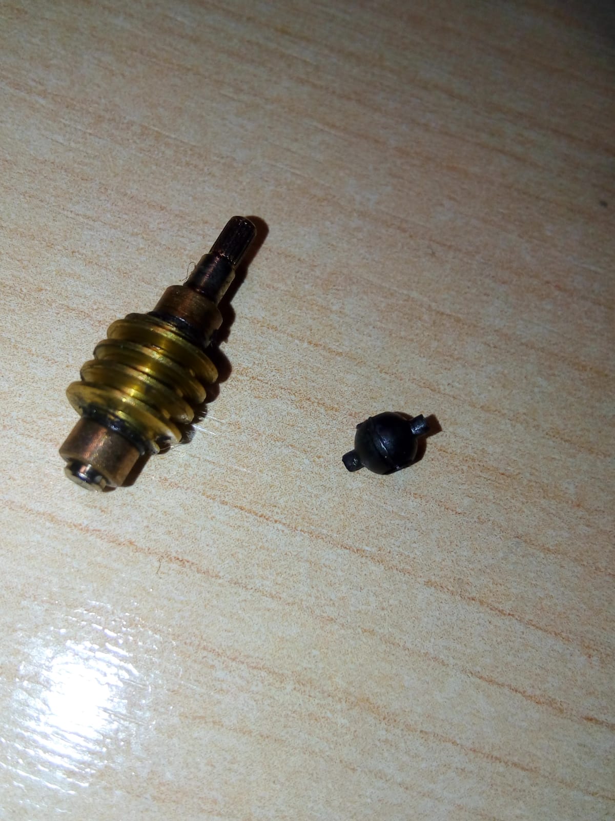

A veces se parte la cabeza del cardan del bogie, lo digo para que tengas otra pista de por donde mirar. Un saludo.

La explicacion, del compañero bakertalgo, tambien podria ser. pero en ese caso, el bogie no hace girar los ejes, pues como no tiene agarre, esta averia es mas bien rara en el modelo en cuestion. pues Electrotren en esa 269, utilizaba buen plastico, yo la padeci mas en las 269, mercancias de Altaya y la mercancias del club. y luego el problema, de encontrar los ejes, o la pieza del bogie en cuestion.
¿Raro?........Es la avería más común en un montón de 269........

Más de tres meses en dique seco y sin esperanza, de encontrar el repuesto a corto plazo.
Algunos los he conseguido pegar y aguantan, este se hizo añicos:

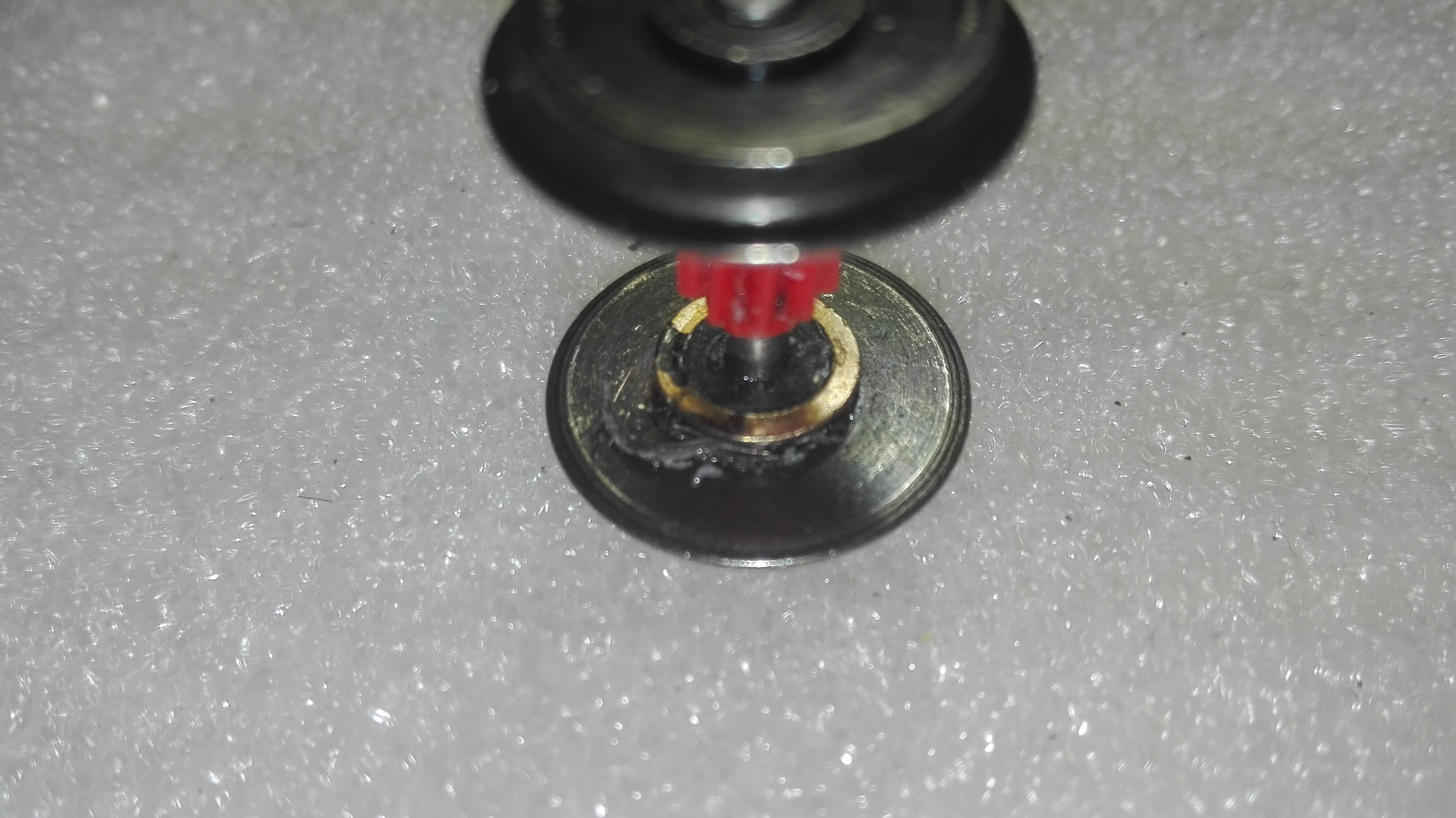

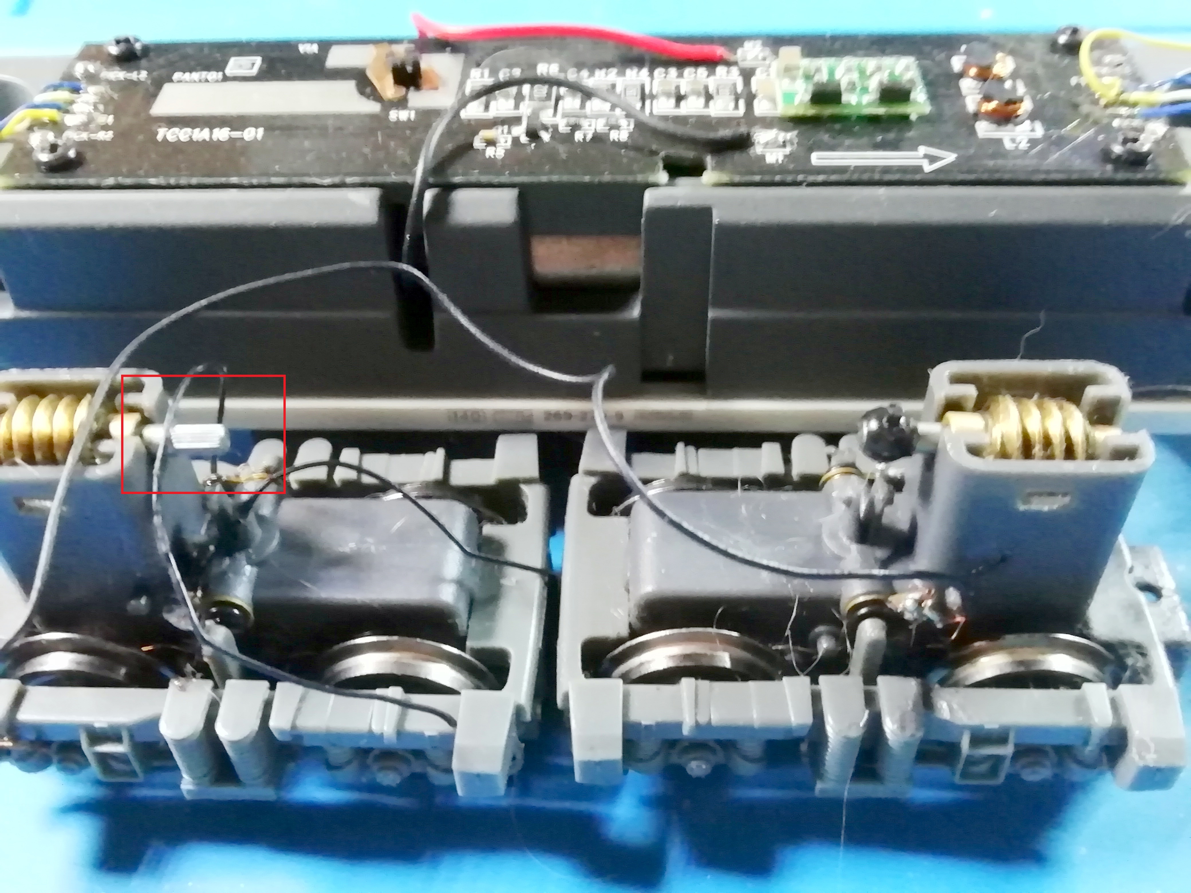

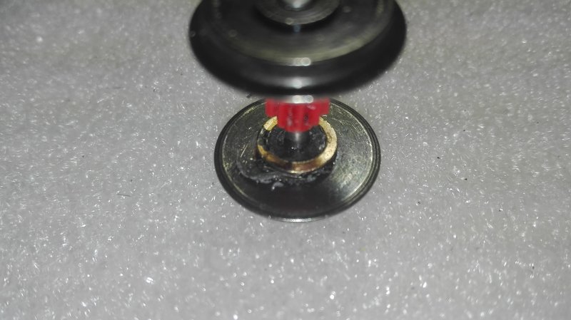

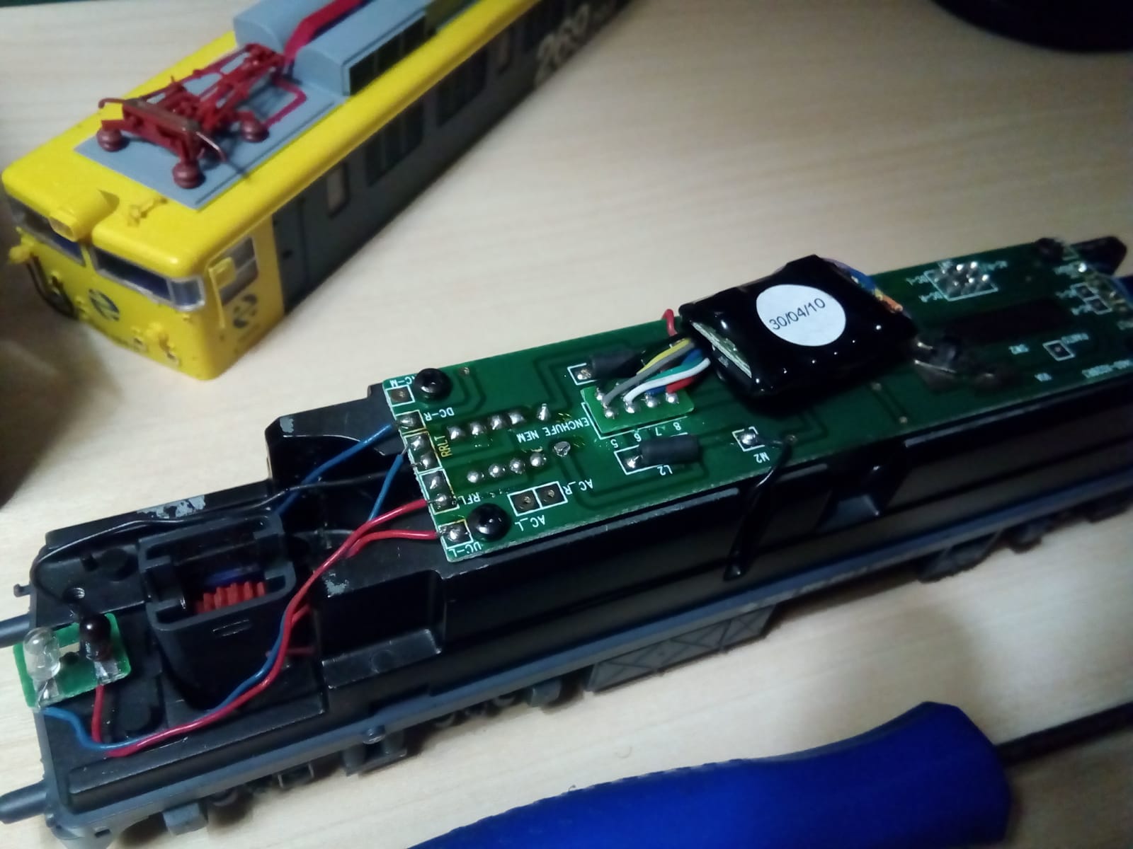

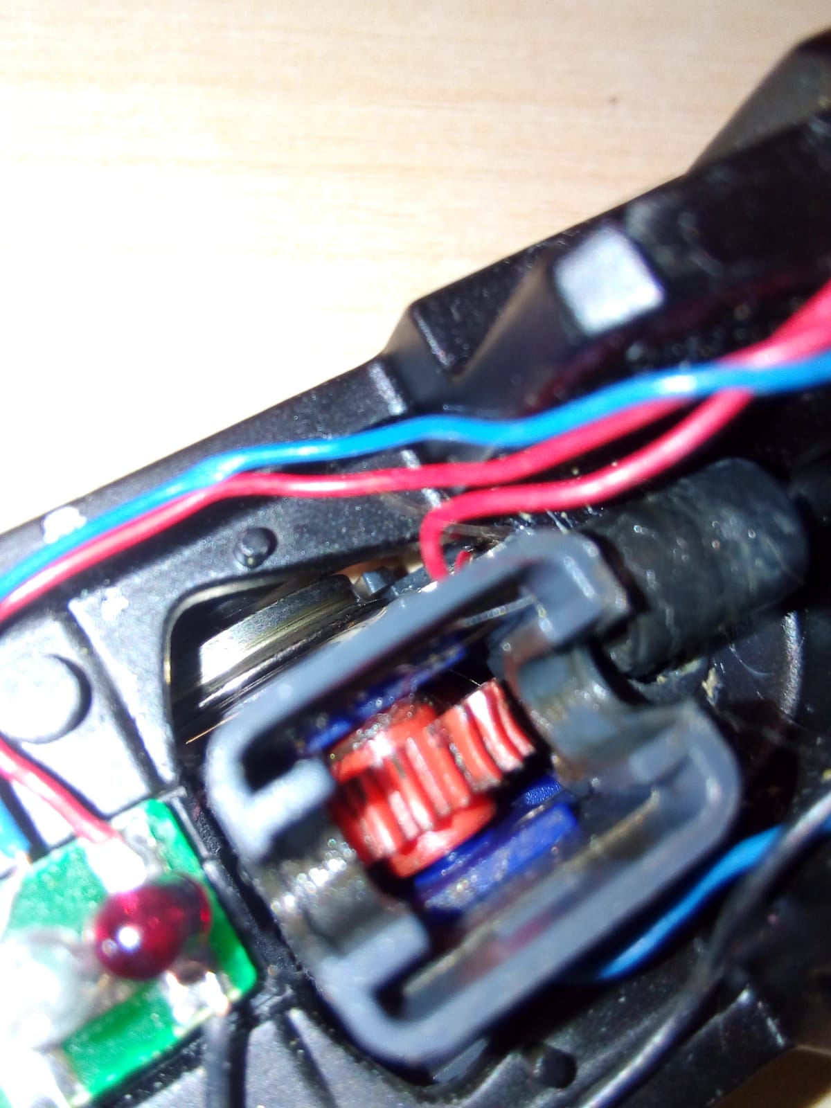

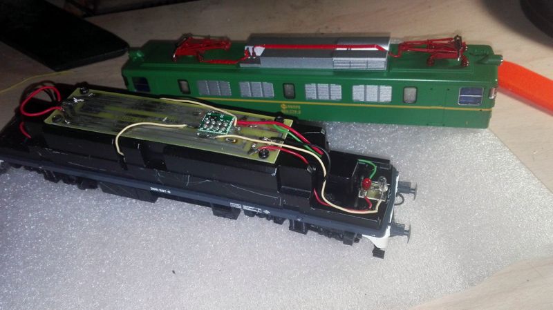

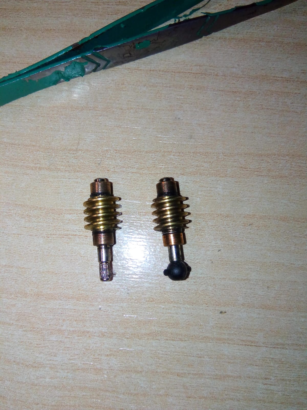

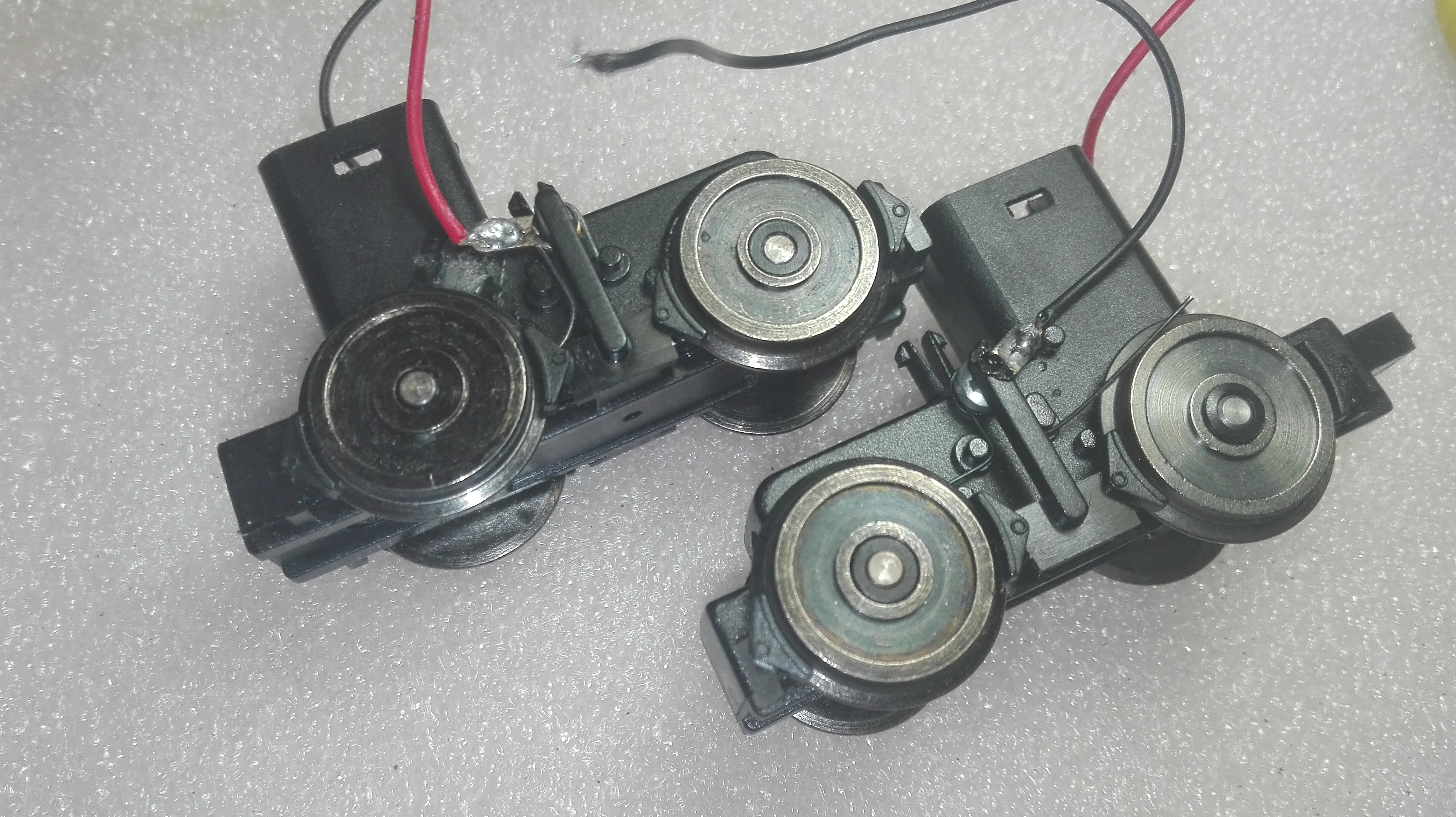

Bueno pues como no me he podido estar quieto decidí abrir la loco y ver qué es lo que le pasaba. Quité la carcasa, las tapas de los sinfines, etc. Así están las cosas:
- Resulta que en el bogie derecho tengo una piñotis importante. Básicamente los piñones del engranaje principal están comidos por completo. Ya he visto repuestos para este tren de engranajes online así que intentaré sustituirlo. Me gustaría saber cómo hacéis para sacar el tren de engranajes del bogie (he visto que tiene como unas pestañas pero no soy capaz de sacarlo haciendo palanca y temo cargargme algo)
- En el bogie izquierdo la bola que une el tornillo sinfín con el cárdan está rajada. No está partida por completo pero sí rajada. No sé qué solución darle a esto porque no he visto repuestos de tornillos sinfín con el cabezal. Quizá comprar las bolas que se comentan más arriba. También he visto por el foro que la gente la pega con loctite ¿cuán de eficaz es esto?
con las fotos de los sinfines me gustaría que me dijeseis cómo los veis, si veis que tienen piñonitis o si están perfectamente.
Adjunto fotos (espero que se vea bien). Intentaré adquirir las cosas y repararla por mí mismo a ver si hay suerte y de paso darle un buen mantenimiento que falta le hacía a la pobre

Mensajes: 3176
Pues creo que el único problema es esa rotula de cardan rajada. Puedes intentar pegarla con loctite, pero no creo que aguante mucho. Aprovecha que tienes desmontado el cardan para rodar los ejes y comprobar que la cascada no ofrece resistencia, no parece que el primer piñón esté deteriorado.
Puedes cambiar el sinfín del bogie que si está en orden y rodarla traccionando con un solo bogie, podrás comprobar si funciona correctamente aunque uno de los bogies no traccione debería funcionar medianamente bien. El otro bogie naturalmente lo tendrás que dejar sin sinfín para que no quede frenado. Y nos cuentas como va la cosa. Espero que se entienda la explicación, suerte y al lío.

La corona de ataque está correcta, la única pega es la bola, que te aseguro yo, que si la pegas con cianocrilato y lo haces bien, aguanta todo lo que le eches, tengo varias así rodando, desde hace tiempo sin ningún problema.

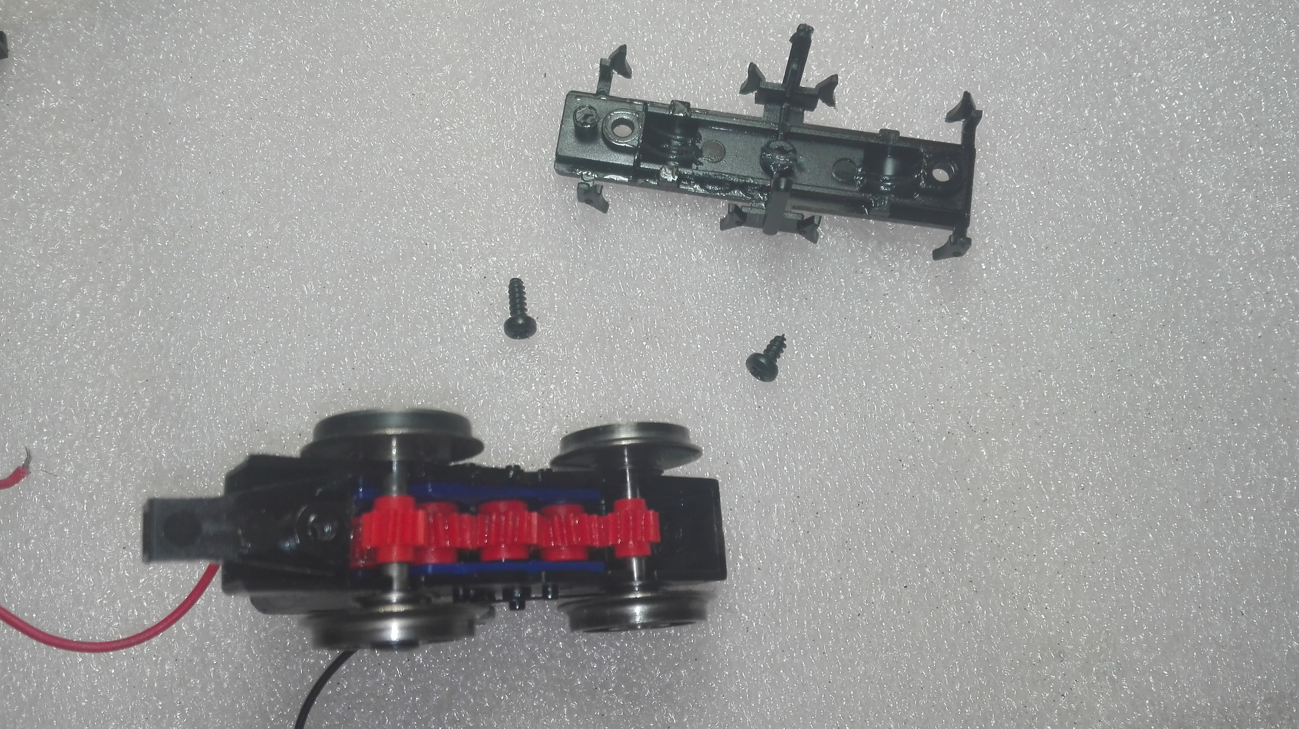

Siento diferir compañeros ,pero la corona esta bastante desgastada, de origen no tiene esa curvatura en medio, si mirais bien la foto, se nota el desgaste en la grasa que hay particulas minusculas , por los lados esa locomotora a andado bastante . solo os queda mirar, una que sea mas nueva, y vereis la diferencia, y lo que decis de pegar con pegamento, pues yo lo probe y al principio funciona, pero al tiempo vuelve a romper, y puede generar mas daños que beneficio a la larga. un saludo.
Mensajes: 18
Registrado: 13 Dic 2021 20:25
Estoy de acuerdo con catamaran. La cascada habría que sustituirla pues los piñones están curvos del desgaste. En cuanto a pegar la rótula con loctite es la solución que más factible veo a corto plazo en caso de no encontrar repuestos. Bakertalgo, realicé el cambio de sinfín como me comentaste y la locomotora funciona medianamente bien, así que de momento va tirando. Tampoco la rodaré mucho hasta que no esté reparada. Espero daros buenas noticias ...

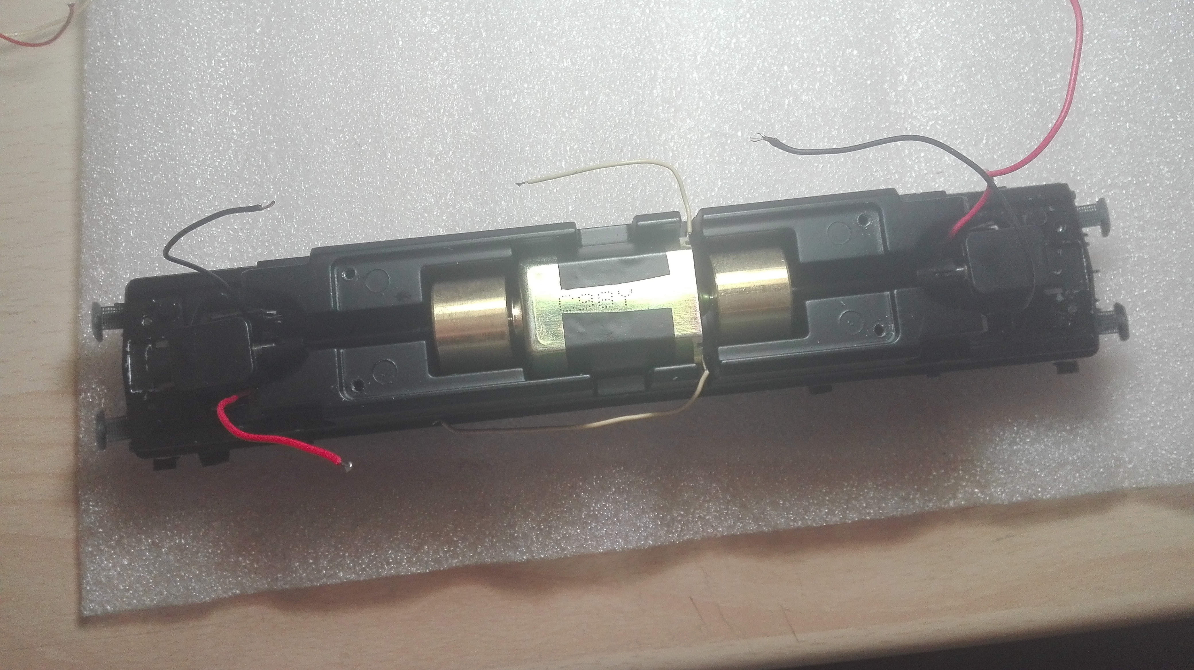

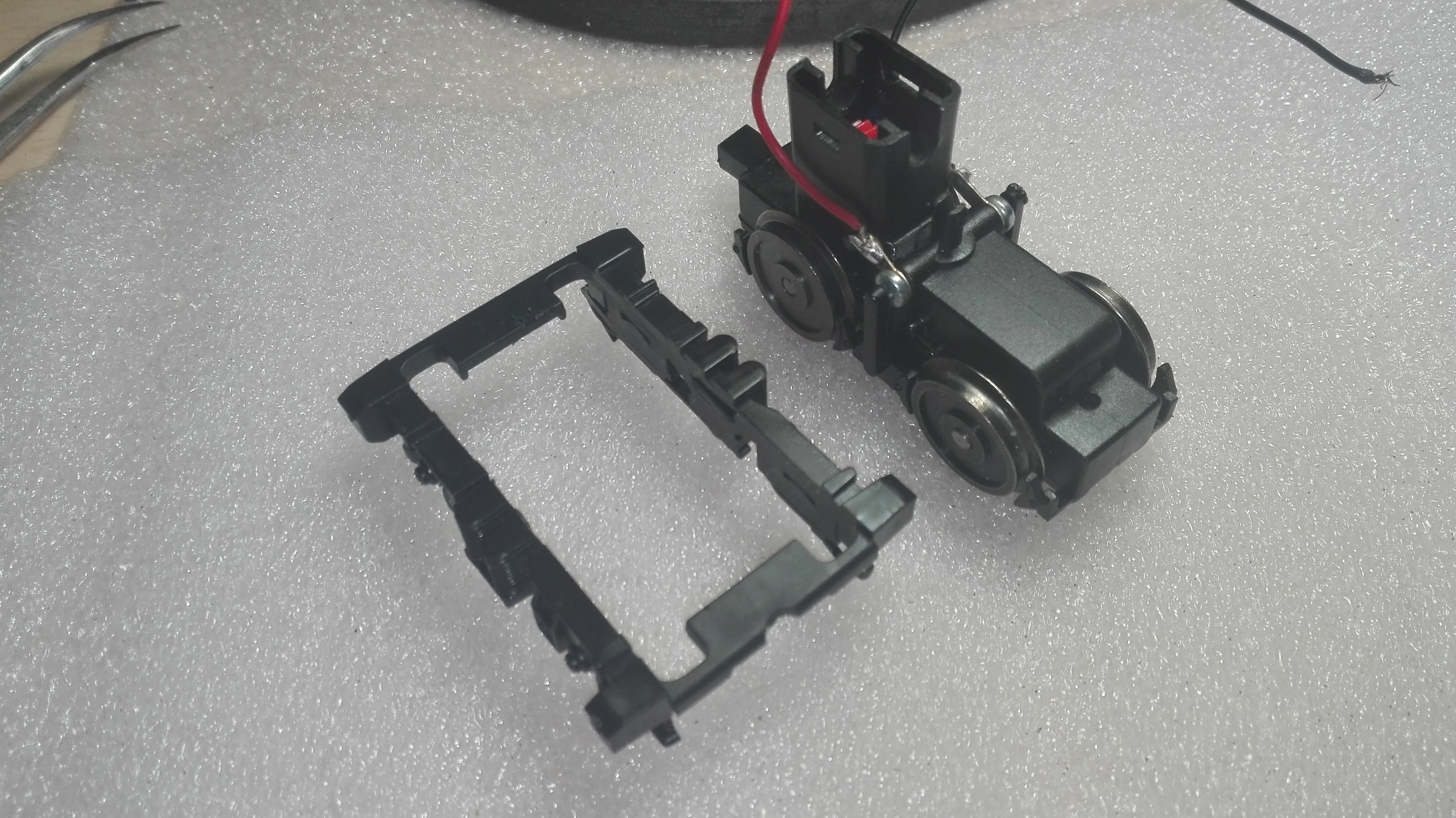

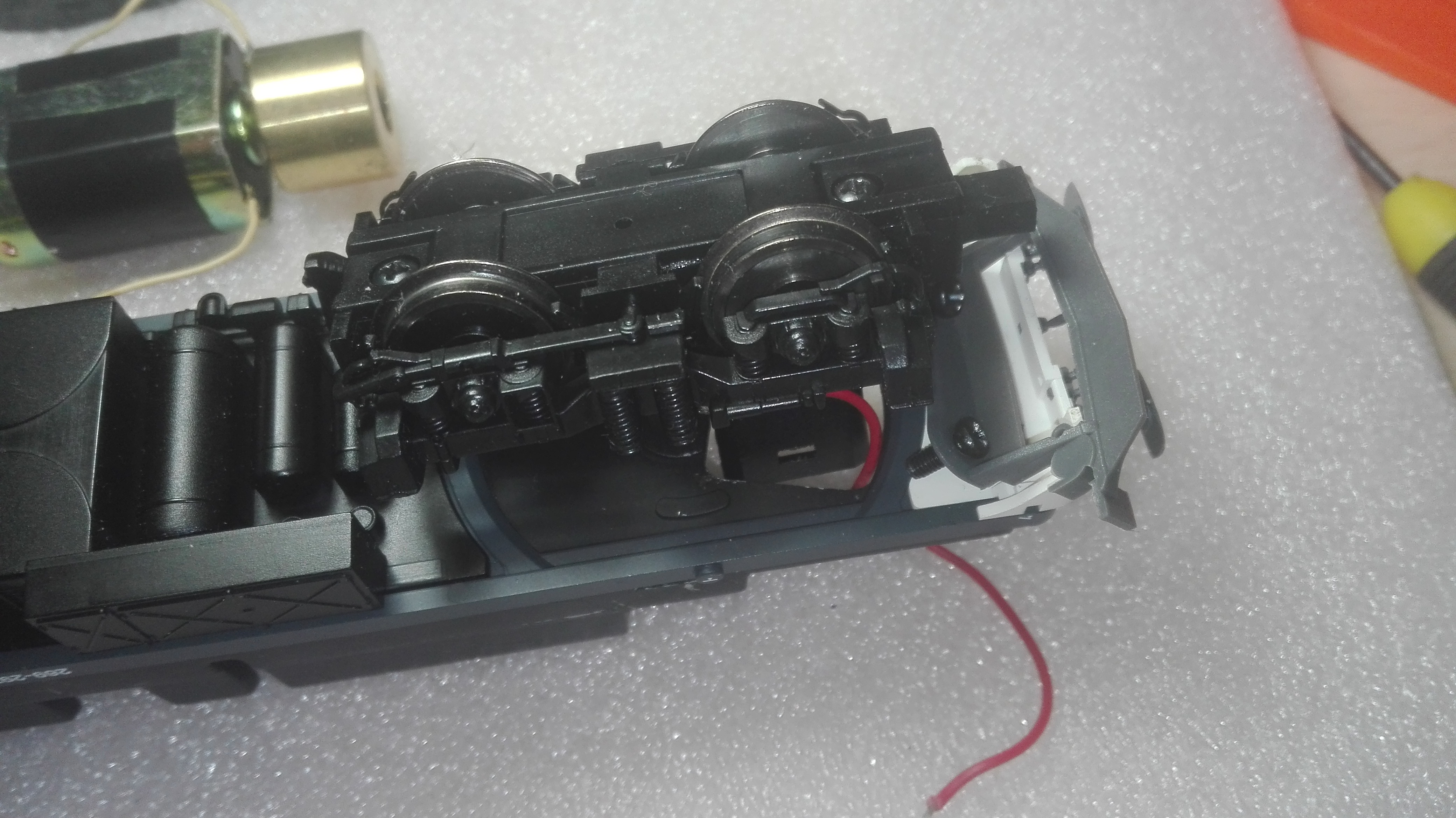

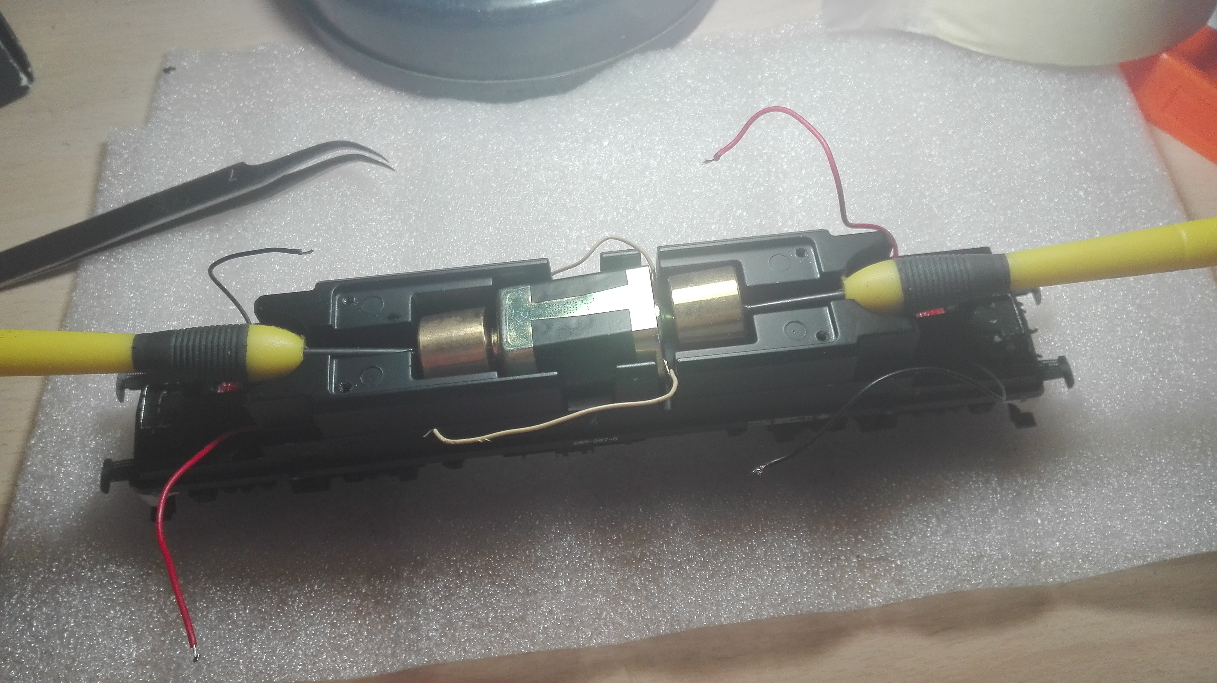

A veces algunos golfos te timan y te mandan algo que nada tiene que ver con las fotos de internet y recibes algo asi:
269_cirugia 01.jpg (99.26 KiB) Visto 2917 veces
Has de revestirte de valor y sacar lo mejor que tengas de ti mismo ... sin miedo toca desarmar ....
Retiras el circuito impreso y las lamparas de iluminacion de los focos, desoldando los cables de los bogies y los de motor.
Retiras la tapa de los bogies y extraes el sinfin y los cardan de ambos lados (en tu caso solo las tapas y retiras los sinfines como veo que has hecho).
Despues toco sacar el motor para probarlo.
En mi caso quise dejarla impecable y por tanto debía repintar el contrapeso y adecentar la iluminación de los pilotos y comprobar su rodaje y conexiones.
Una vez retirado el motor, se quitan los 2 tornillos que sujetan los portatopes de cada lado y que son los que fijan el bastidor plastico a la armadura de fundicion.
Veras que una vez retirados los tornillos ya puedes extraer el bogie y ver los poblemas .....
Deberás sacar la parte de plastico que detalla los bajos de la parte mecanica para realizar una revision completa y ver si hay algo mal ...
Como verás estaba realmente mal ....Tocaba seguir y descubrir mas problemas ...

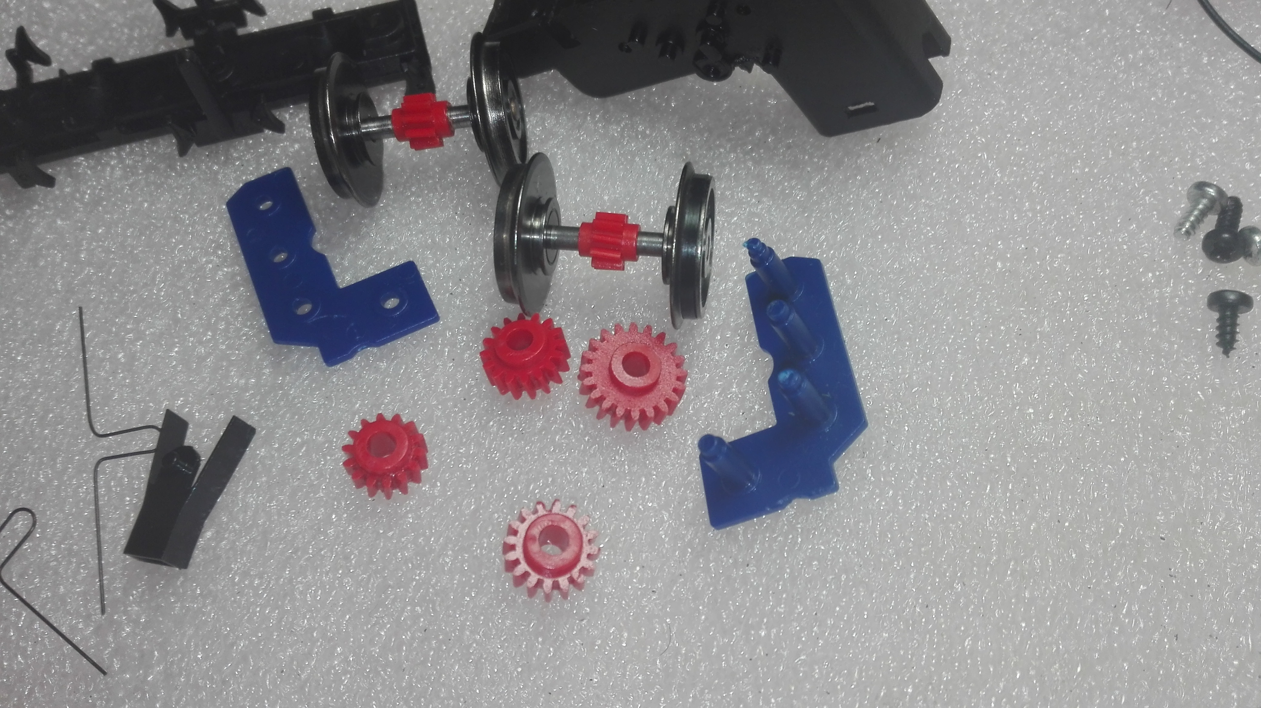

Retirando los 2 tornillos que hay en los bogies puedes ver la cascada de engranajes y estado de estos.
Ya solo queda extraerlos, limpiarlos y deshacer el camino andado, sustituyendo los repuestos dañados y limpiando y calando el rodaje perfectamente.
Salieron algunas cosillas mas .... pero nada que no se pudiera solucionar con unas pocas ganas ....
Ni que decir tiene que se pintó debidamente el contrapeso, que consegui los repuestos originales (gracias DAVID) y que hoy rueda con el circuito Multilok de 7700 y un deco ESU ... ay asi tropecientas funciones.
Como un reloj ....
Saludos y animate, que una loco falle es algo normal .... desgraciadamente hoy los procesos de control de calidad no son precisamente muy de fiar.
Roberto.
