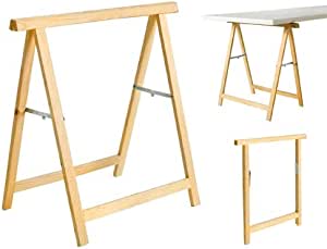

Mensajes: 5161
Buenas noches,
Y no te saldría mas a cuenta y más rápido ponerlo sobre unos caballetes de madera,
caballet de fusta.jpg (7.45 KiB) Visto 3644 veces
Mensajes: 850
Registrado: 24 Ene 2021 23:02
Hola Albert, cuánto pueden aguantar los caballetes?
Si hablamos de un tablero de contrachapado de 5 mm de 145 x 95 cm, resistirán X caballetes al peso?
Gracias por tu ayuda.
Mensajes: 423
Registrado: 28 Feb 2020 18:24
Hola; con esas medidas de tablero creo que con dos caballetes puede ser suficiente, pero para evitar posibles pandeos en el centro yo pondría tres y algún sistema de fijación entre caballete y tablero tipo pestillo, alcayatas u otro similar que te permita montar y desmontar tu instalación, pero que cuando la tengas montada no tengas algún accidente no deseado por un desplazamiento del tablero. Salud.
