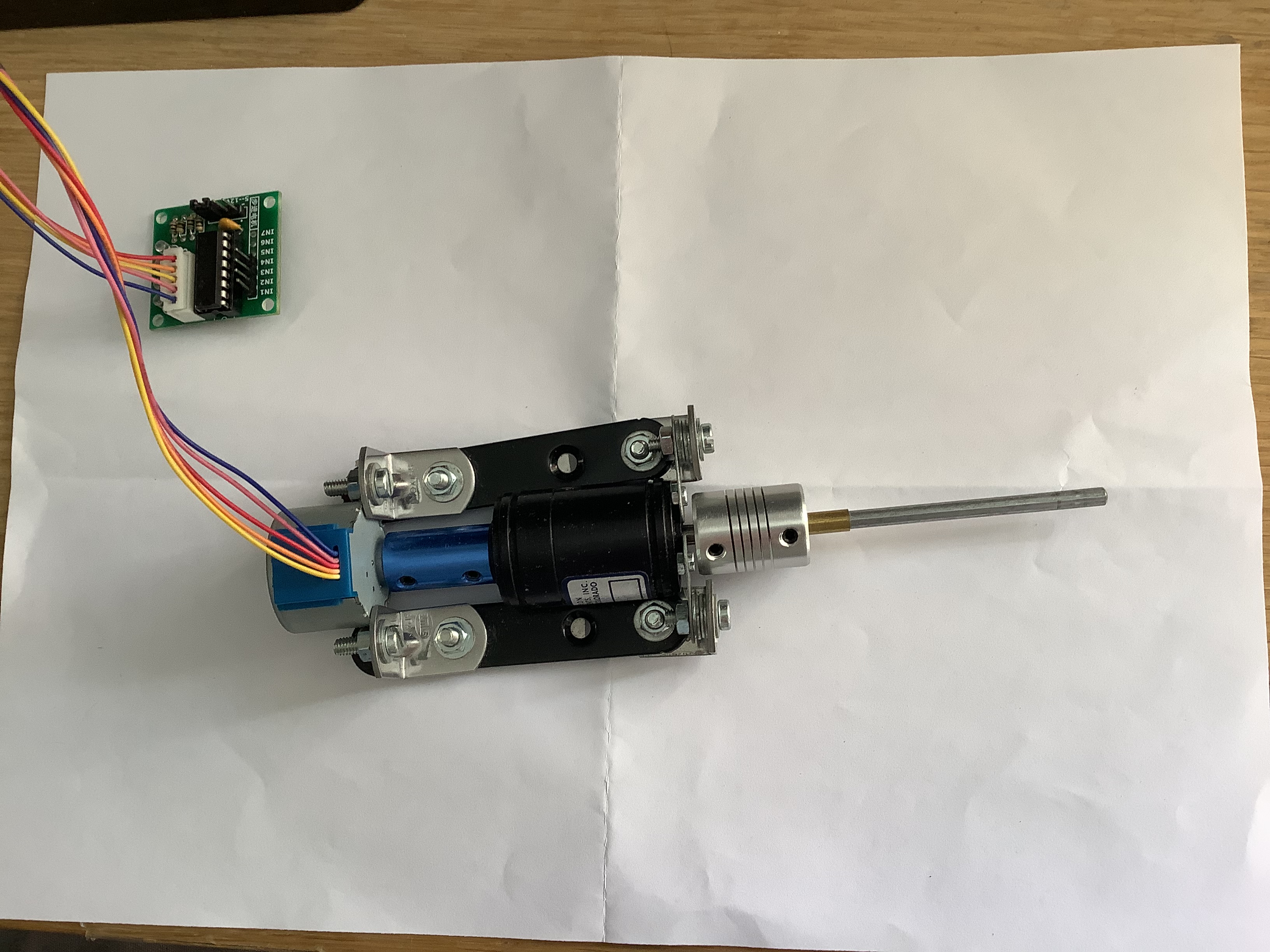

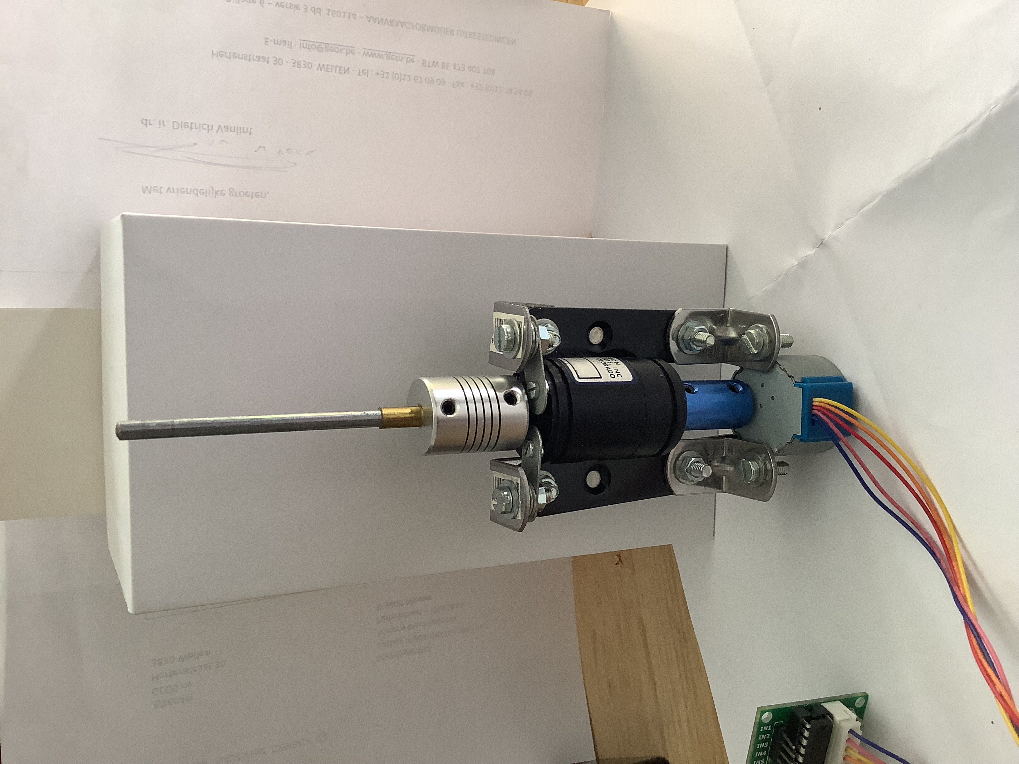

Yo probé en su día una reducción planetaria 80:1 a la salida del motor PaP (5 cables) y la precisión era francamente buena, con muy poca holgura, pero la tuve desechar pues la longitud del conjunto era excesiva y me dio muchos problemas (por el peso suspendido) para poder acoplarla a la placa de Peco.
Mensajes: 147
Registrado: 26 Feb 2016 20:17
Un par de fotos del conjunto con reductora que mencionaba en mi post anterior:
El conjunto mide 180 mm. (antes de ajustar la longitud del eje que se acopla a la placa giratoria de Peco) y pesa 230 gr.
