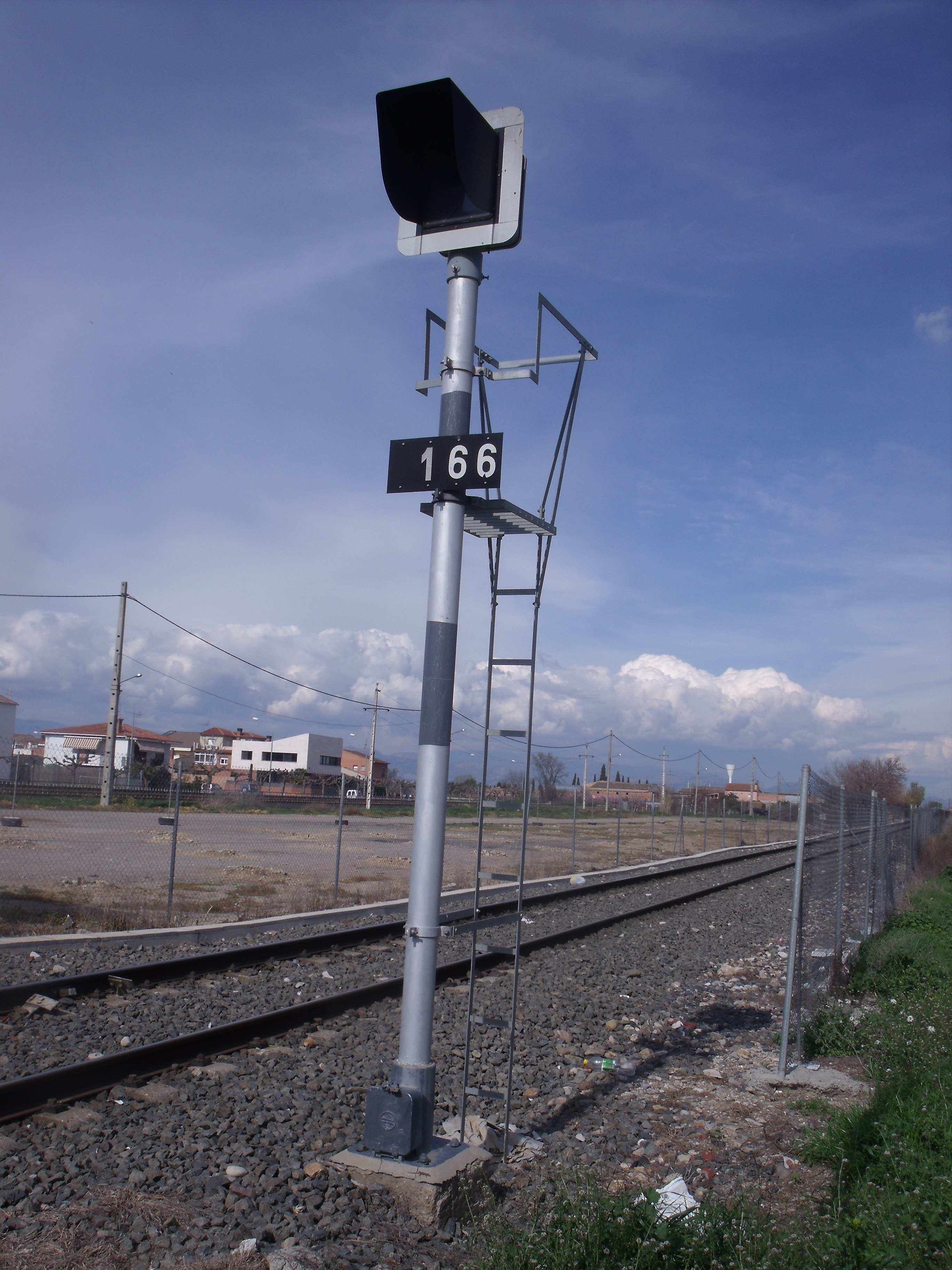

Quería preguntar sobre un detalle en las señales de protección de paso a nivel para los trenes. He observado que normalmente dan tres indicaciones:
- Aspa amarilla intermitente: el paso no está protegido.
- Flecha blanca fija: paso protegido.
- Flecha blanca intermitente: paso protegido pero presencia de alguna incidencia menor.
No obstante, he observado que en la linea Lleida-La Pobla, en la cantidad de pasos existente en el tramo Lleida-Balaguer las señales de protección prescinden de la aspa intermitente cuando no están protegidos, es decir, únicamente presentan la flecha blanca fija cuando están protegidos. ¿Alguien me podría decir si existe alguna diferencia al respecto?
Adjunto una fotografía de una de las señales de un paso existente en Térmens.
Servus
Hola renfero en relación a tu pregunta, decirte que en esta linea Adif instaló hace años diversos P/N de diferente técnologias para que vieran su funcionamiento y asi poder instalarlos en otros pasos a nivel de la Red, digamos que la usaron como conejillo de indias para este menester
Hay Pasos a Nivel donde sus señales de protección presentan de forma continua el ASPA AMARILLA intermitente mientras estan abiertos (los afectados por estación), en otros en cambio las señales permanecen apagadas y solo se activan cuando las circulaciones pasan por los pedales de aviso instalados a la distancia de frenado reglamentaria de la señales presentando la indicación correspondiente segun la situación en que se encuentre dicho Paso.
De todas formas la indicación al maquinista es la misma tanto si las señales estan apagadas como si presentan el aspa amarilla intermitente, si es asi el P/N está desprotegido y deben parar ante el mismo reanudando la marcha si nada se opone.
