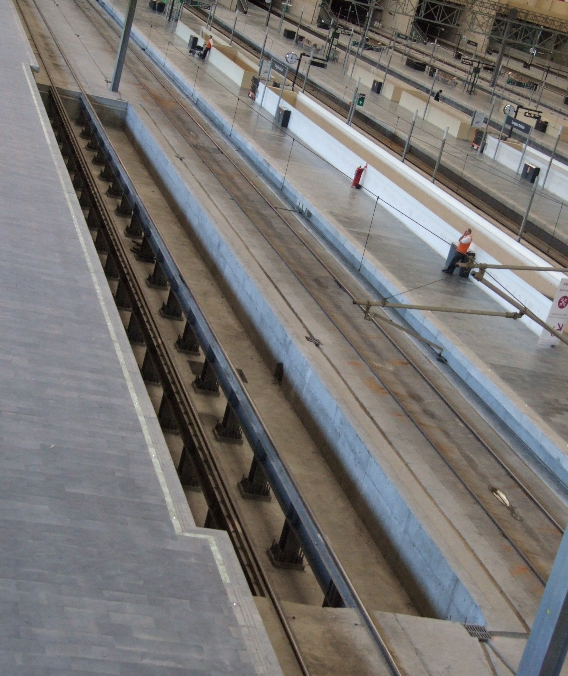

¡Hola majos! Esto esta en la estación de Delicias en Zaragoza.
¿Que es? y ¿para que sirve?

¿Un foso de inspección?
Si no recuerdo mal, en Zaragoza no hay talleres con vías de ancho UIC, razón por la que están estos fosos en las vías del lado AVE de Zaragoza.

¡Muchas Angel! ¡Jo que rapido! :D
¿No es un poco angosto? Los que tenemos en mi trabajo, para los vehiculos, son un pelín mas profundos.
Se podrían haber enrrollado un poco más con los pobres "inspectores" para que no doblaran tanto la "chepa".

Pues si ese te parece angosto... Pregunta en AZAFT como acaban después de inspeccionar los bajos, con la espalda a rastras por el balasto de las vías de la nave...

Lo conozco, además el pobre Carlos que es "chiquitín" y es de los que mas hace... :shock:

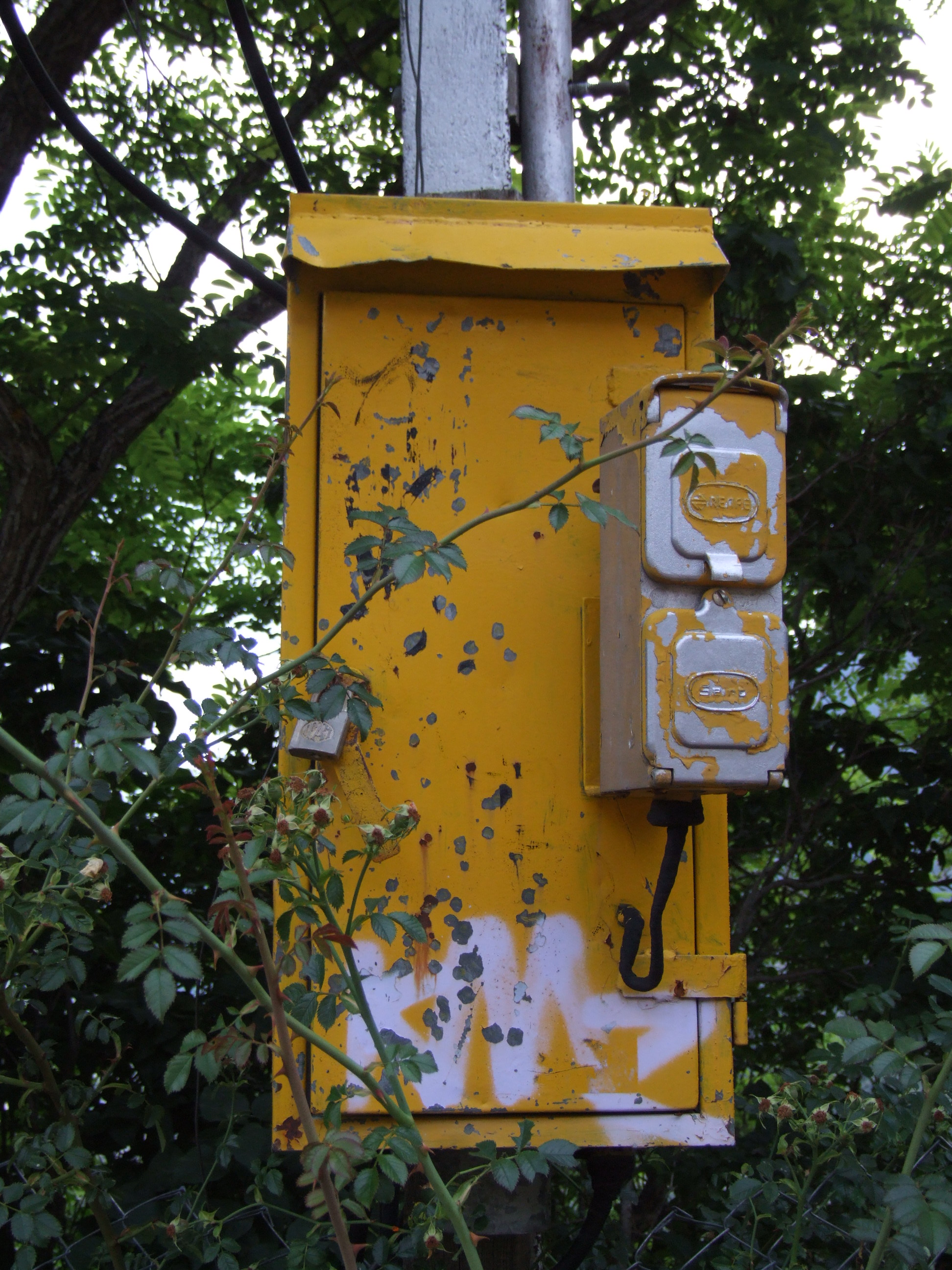

¡Hola majos! Este cajón estaba en la estación-apeadero de Villanúa. ¿que es?

Creo que es un teléfono ferroviario de emergencia.

¿Con semejantes enchufes? :o

Los enchufes son para conectar el teléfono portátil que debe de haber en cada vehículo motor o automotor.

¡Muchas a los dos! Pero parece de los picapiedra :mrgreen:

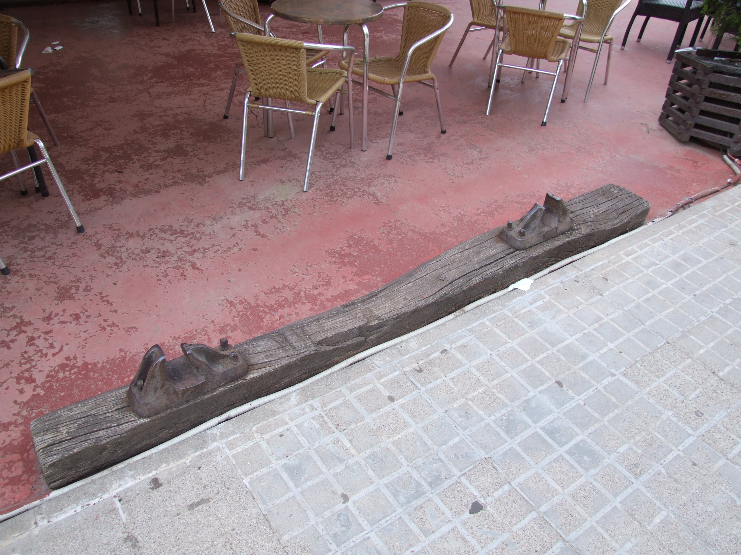

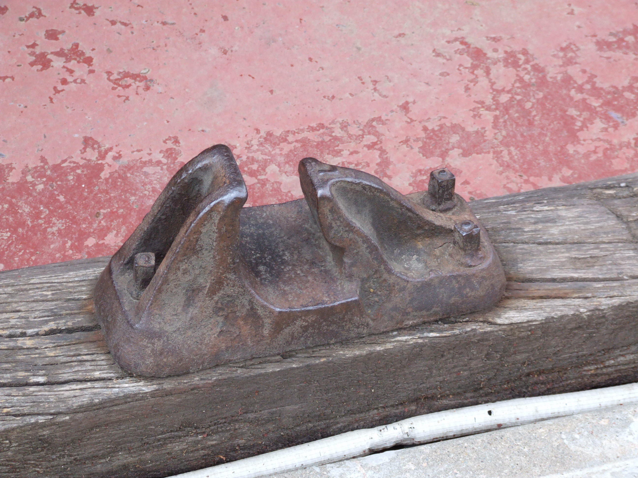

¡Hola majos! En Jaca vi esto delimitando los límites de alguna terraza.
Me parecieron traviesas y la sujección del rail. Pero no había visto nunca una de se tipo. ¿Que uso se le daba?

Nota 15 Ago 2013 20:53
Tempranillo
Son traviesas con sujeciones de la SNCF, Posiblemente las hallan sacado de la parte francesa del Canfranc.
Nota 16 Ago 2013 09:49
Mensajes: 3680
Ubicación: Mañolandia
Registrado: 03 Ene 2010 20:27
¡Muchas Tempranillo! ;) ¿no tendra alguien una foto de ellas con el rail puesto? ¡Porfaa...!
Un saludo y feliz veanito
Dona organos, darás vida.
TRATOS - : J470
Nota 16 Ago 2013 09:58
Tempranillo
Hola majo,

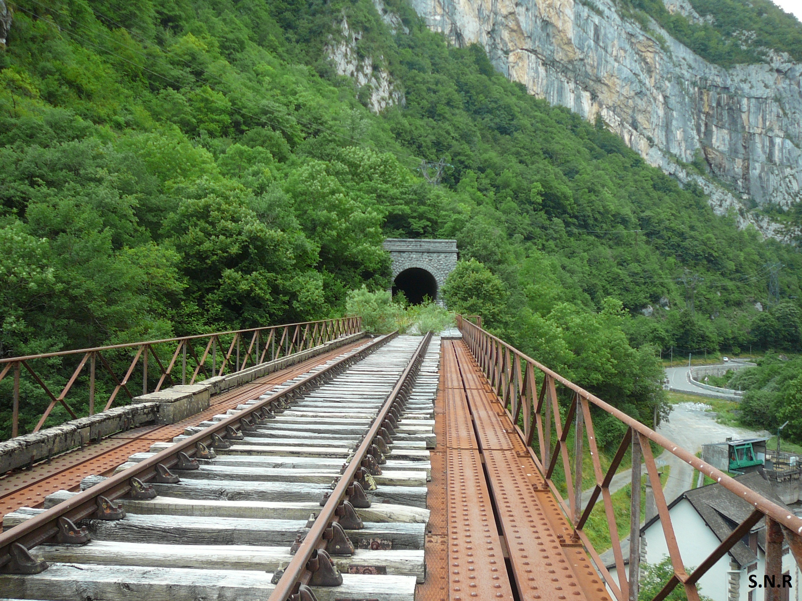

Te voy a poner una foto que igual te sirve, la saqué en el puente de la estación de Urdos el verano pasado, si pinchas en ella aun lo verás mejor;
Nota 16 Ago 2013 10:20
Tempranillo

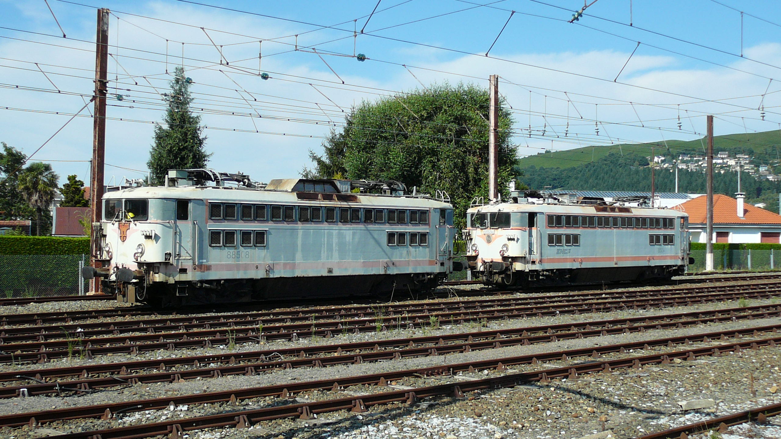

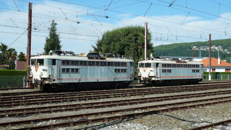

Y otra que saqué ayer en Lourdes en la que también se ven estas sujeciones:
