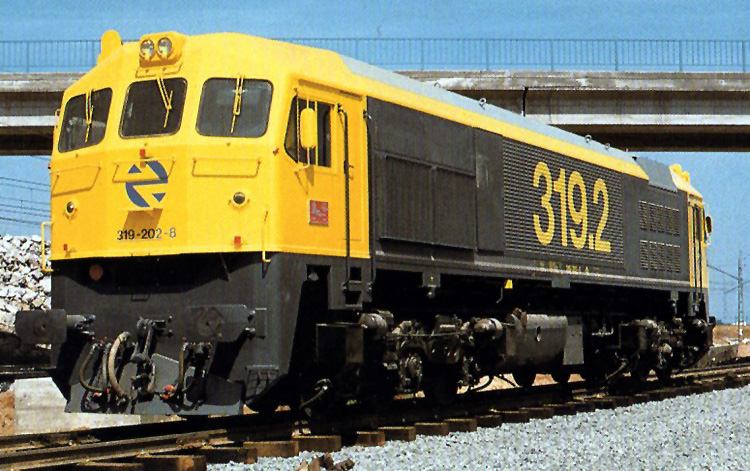

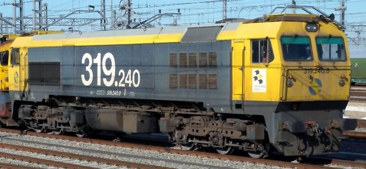

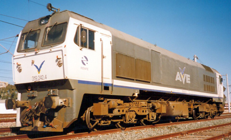

De la 201 a la 220 son las "Retales" es decir las que tienen tres cristales
De la 221 a la 410 tienen todas dos cristales, la diferencia radica en las rejillas de ventilación y entre la 249 y 258 el estriado del lateral, que no lo tienen debido a que son de nueva construcción
Muchas gracias! :D

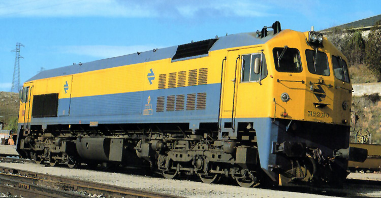

¡Hola majo! En esta página podrás ver muchas fotos:
http://renfe-h0.com/01_parque_motor/parque_motor.htm
Estas són de las 319-201 a -220. Las denominadas Retales.
Y estas las siguientes:

Gracias por la página y las fotos, no la conocía. :D
Ya he visto las diferencias entre las 221 y 410.
La retales se ha visto poco por mi zona, es rara pero no me gusta tanto.

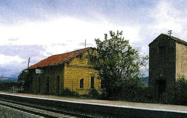

Nos trasladamos a los años sesenta o setenta, línea de Lérida a La Pobla de Segur. Siguiendo el trazado ferroviario aparecían los postes de teléfono. Mi duda es que ocurría cuando se llegaba a una estación. ¿Eran desviados?. ¿Pasaban enterrados?. ¿Los postes atravesaban el espacio de la estación por el andén?. Estoy haciendo la maqueta de una estación y aparece un poste tocando al edificio de pasajeros, pero cuando consulto en libros imágenes de otras estaciones, no veo nada.
llibre - copia (2).jpg (65.82 KiB) Visto 4915 veces
Nota 11 Feb 2014 21:27
Mensajes: 7070
Esta línea de teléfono era de uso privativo del ferrocarril. Se trata de la instalación del bloqueo telefónico. La línea telefónica, al llegar a las estaciones, penetraba en ella para dar servicio al teléfono del Jefe de Estación o Factor.

La estación que estoy reproduciendo era más bien un apeadero, como la mayoría de las estaciones de la línea. (Lo digo porque no sé si en el caso de estaciones principales la solución podía ser distinta). Estoy tratando de averiguar si debo poner postes en el andén. La foto parece evidenciar que al menos, en el lado norte de la estación si que estaban.

Hola, buenas tardes.
Como bien dice fantito la línea de telefonía/telégrafo era propiedad de la compañía ferroviaria y la recorría en toda su longitud junto a la vía.
Según las necesidades podía ser de tan solo de dos hilos o de treinta.
En los postes del tendido se señalizaba cuales eran los hilos de comunicación de las estaciones colaterales para, en caso de necesidad, se pudiera conectar desde la vía con las estaciones con los equipos de los que están dotadas las locomotoras y/o trenes.
En algunos casos se instalaba un conector de intemperie en el que se puede conectar un teléfono de campaña, es un pequeño enchufe protegido de las inclemencias del tiempo con una tapa.
En las estaciones el tendido telefónico pasaba por el gabinete de circulación y en los apeaderos solía haber un conector de intemperie o un teléfono protegido por una caja metálica cerrada con un candado y una "T" pintada en la tapa.
Estos son los pequeños detalles que hacen de una maqueta un gran diorama.

Me he estado remirando las fotografías, y repasando los hilos de Tren real en los que aparecen fotografías de la época del vapor. Diría que en algunos casos los postes atravesaban la estación por el andén principal. En una fotografía de la línea de La Pobla, se ve claramente que se desvía por la parte posterior del edificio de viajeros. Vamos que creo que queda claro que el tendido era aéreo y que no había una única manera normalizada.
En el caso de la estación que os he mostrado en la fotografía, he encontrado una vista del lado sur del andén, en la que se aprecia que los postes llegan a este extremo del andén. No sé si se podrían haber aprovechado las palomillas del edificio transformador para desde allí pasar al edifico de viajeros, de allí al poste que se ve en la fotografía y " a seguir camino".
Otra curiosidad, en lo poco que he podido analizar, diría que el tendido telefónico no pasaba por los puentes, al menos aéreo. ¿Podría ser que pasara cosido a uno de los laterales del puente? En alguna foto parece que los postes descienden al fondo del barranco a atravesar y remontan por el lado opuesto (¿?).

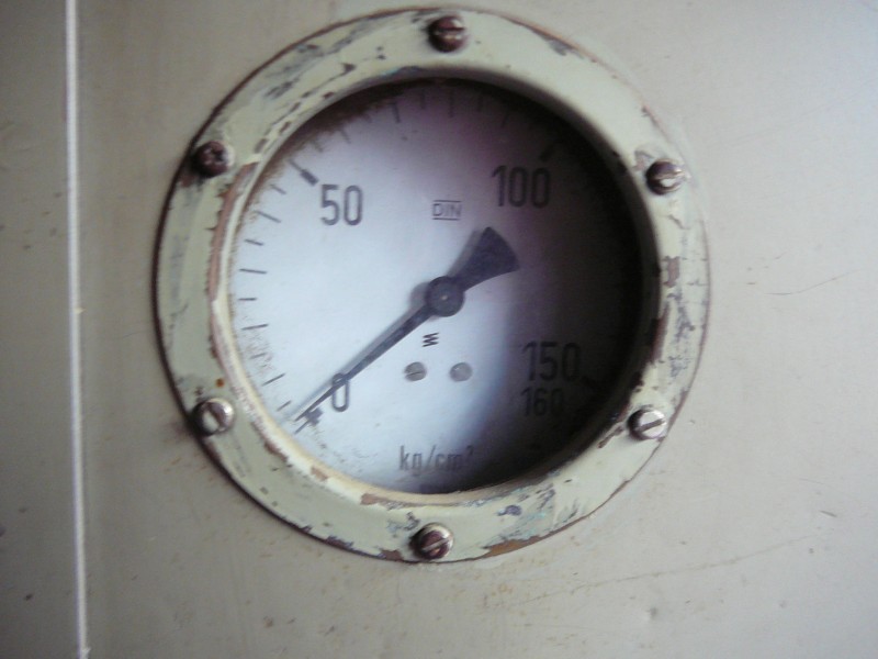

Buenos Días, el indicador que sale en la foto, ¿Es un velocímetro? la fotografía está tomada en un Talgo III:

No, es algo de gas... lo digo por los kg/cm2.

¡Hola Tempranillo! Su nombre real es manometro. Sirve para medir la presión en un circuito o depósito.
Como te ha dicho Iberrenfe, fijate en la medida inferior Kg/cm 2. Es un tipo de medida de presión.
Por la medida tan alta que puede tomar ese manómetro, me imagino que es de algún circuito neumático.

Gracias IBERENFE e Inchenchato por las respuestas, había pensado que era un velocímetro porque marcaba hasta 160 que era la velocidad máxima de estos trenes, entonces, ¿Estos trenes tenían algún velocímetro en alguno de sus coches?
