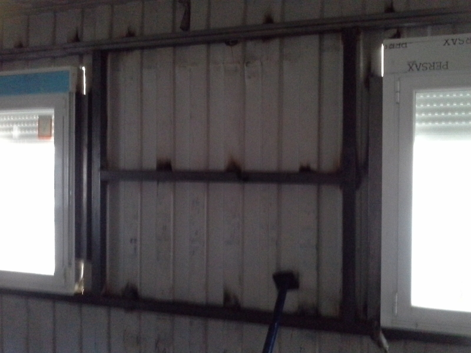

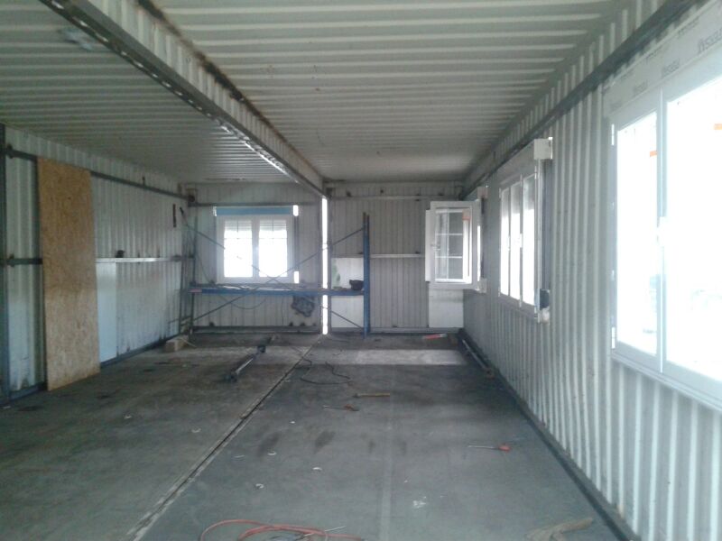

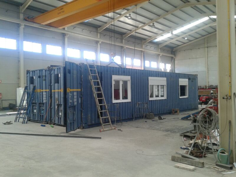

Por ultimo os pongo los avances del fin de semana largo, como no me podia mover de la zona por estar localizado hemos avanzado bastante.
Ya estan las ventanas colocadas y las I de los techos soldadas asi como,las u de los refuerzos de techo.
Os pongo una fotica.
Saludos y por favor me gustaria que el hilo siguiera en el tono cordial.
GRACIAS

  • Las ventanas son de hojas ¿no? ¿no están un poco bajas?, creo que puedes tener problemas con la altura de la maqueta al abrirlas. aunque parece que tenías pocas opciones si son ventanas estandar.
  • Ya sé que llega un poco tarde, pero ¿hubiese sido un poco mejor el crear la estructura de refuerzo interior antes de cortar?
  • ¿La maqueta va a ser perimetral?
  • Supongo que la unión de los dos contenedores es separable, si no, no acabo de ver cómo lo vas a mover de una pieza :D
  • En la foto de la parcela no se ve muy bien, pero ¿no deberías poner un pequeño servicio -lavabo y taza-? me imagino que no debe sentar bien tener que salir para ir al baño un día que esté lloviendo o desagradable :evil: y cuando se presenta la urgencia ... :lol:
Bueno, le veo muy buena pinta a la construcción. No te olvides de preparar una instalación eléctrica adecuada para dotar de iluminación a la maqueta (no me refiero a las farolas, me refiero a fluorescentes y/o halógenos, etc. así como suficientes enchufes (nunca hay bastantes).

¡Hola Railguai! Quitando la muuchaa "endivia" :mrgreen: que me estadando tu hogar de trenecicos. ¿Has pensado que las personas normales soleis tener frio y calor? :lol:
Lo digo por que, todo chapa a la intemperie, los cambios de temperatura afectarán mucho al interior. ¿Tienes pensado algún aislamiento extra?
¿Para cuando los planos de la maqueta interior?
Bueno, ya no pregunto más y que lo disfrutes.

Inchenchato , para el interior esta pensado poner styrodur de 5 cm y tablero osb de 18 mm, para eso se estan soldando los perfiles que se ven por el interior,es mas creo que en una foto ya se ve la prueba del material.
Ademas se le esta dejando un hueco en el tejado para sacar una chimenea de leña. Respecto del calor del verano en mi zona no hace mucho y ademas cuenta con puerta enfrentada con ventana para establecer corriente :D :D :D . Y por supuesto cuando crezca el seto le dara la sombra toda la tarde.
Seguro que algo se me escapara pero llevo mucho tiempo dandole vueltas al asunto.
Buenas noches , las ventanas efectivamente son de hoja la idea es hacer techo plano con vegetación y piedra , si te fijas en una foto hay un perfil que marca la altura del tablero' como las ventanas era de saldo hay que adaptarse , la maqueta quedara entorno a 90 cm de altura, lo que permite jugar sentado en una silla de oficina además así lamvisionnes mejor para los pequeños visitantes.
La maqueta va a se un hueso de perro de formado es decir los dos lados largos uno estación y otro zona de cargues de carbón , según se acerca en la zona de las ventanas un bucle' por el otro lado a la salida de la estación ocupando dos puertas otro bucle elíptico y así aprovecho el descenso a estación oculta uno, que tendrá salida por el otro bucle .
Me explico debajo de cada zona hay una no culta con cuatro vías por sentido y a su vez las ocultas comunicadas por via doble y salida por trinchera y y terraplén uno de cada lado ala vía superior
La instalación electricas esta npensada de la siguiente manera seis fluorescentes dobles manejados por independiente y tres grupos de dos enchufes distribuidos.
Luego dotare de vitrinas con su correspondiente iluminación.
Lo del baño nomess posible salvo que sea de campo, el saneamiento está en sentido contrario :D y de momento la m ..... Para arriba no va....
La unión es quitable asimviajancada contenedor en un trailer normal , si no sería un transporte muy especial , cinco metros de ancho por doce de largo.
Prometo hacer un croquis de la maqueta.
Saludos y muchísimas gracias por vuestras aportaciones y comentarios

Cuando la tengas colocada en su sitio cortas los tirantes y te quedará todo diáfano.
Estos tirantes no han de ser muy aparatosos, con perfil 40x40x3 te sobrará, pero le darán mucha rigidez.
