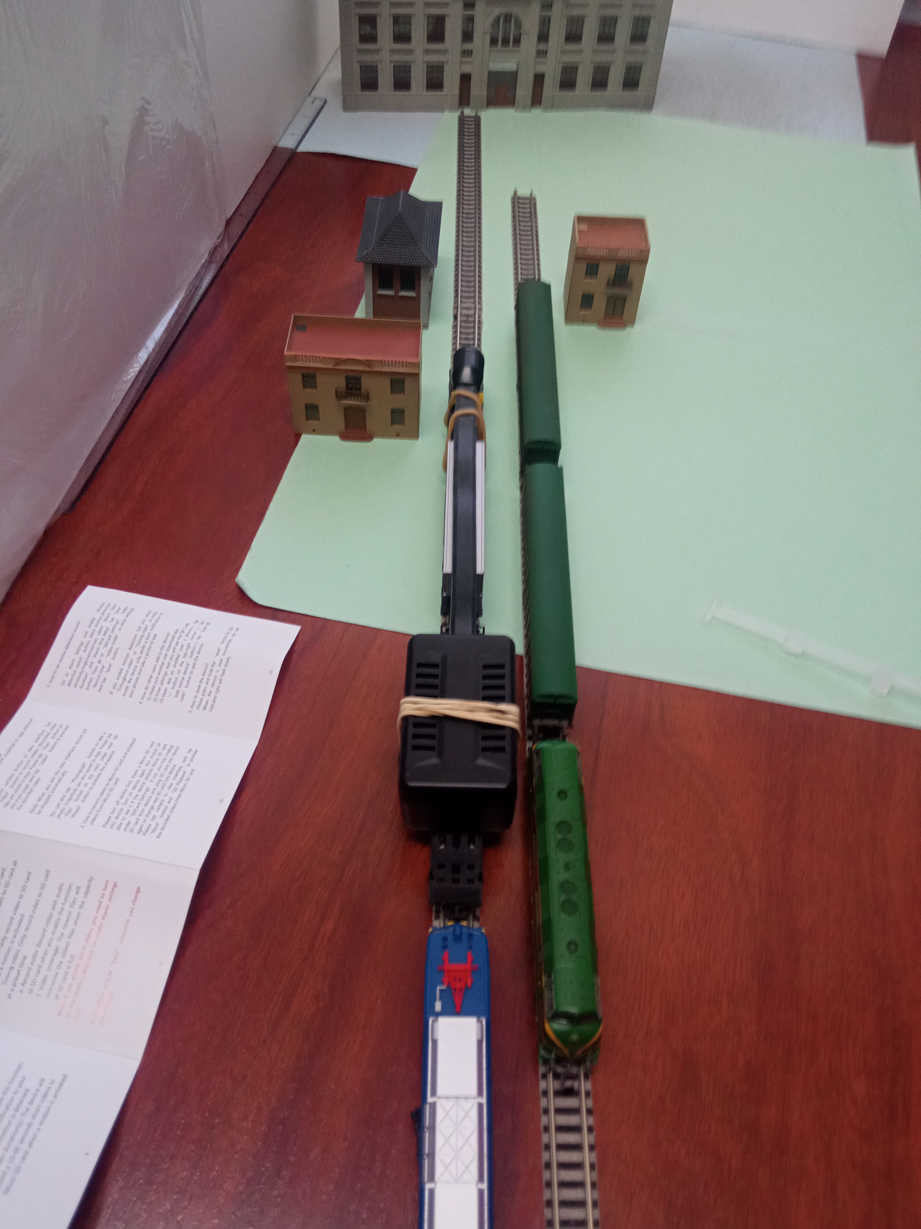

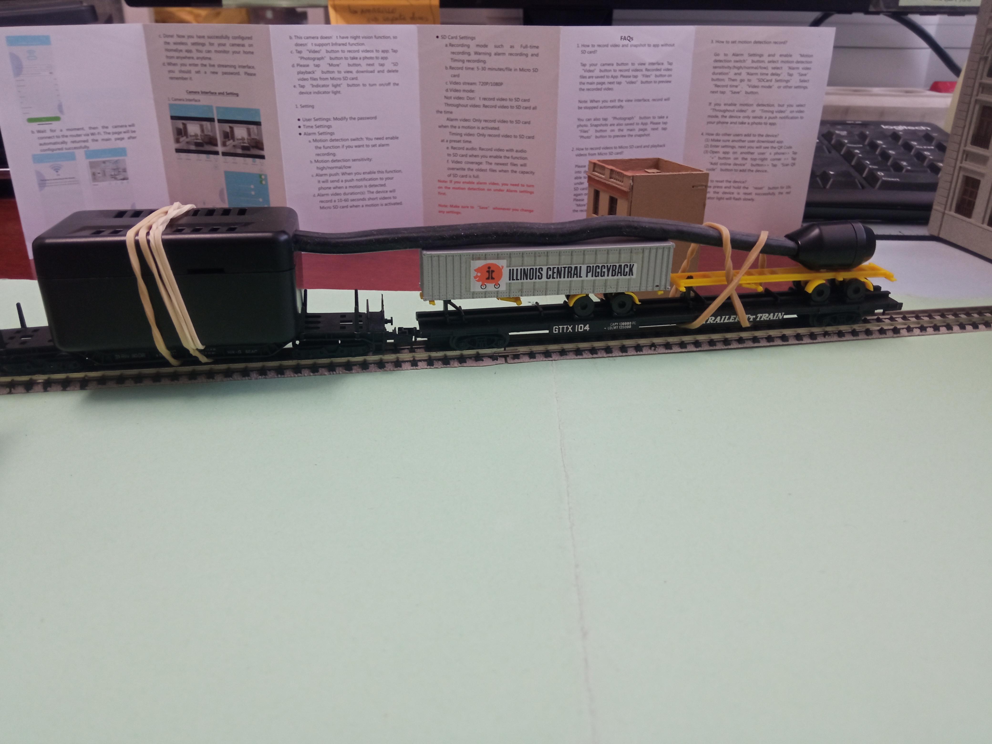

La he probado instalada provisionalmente encima de dos vagones, en una recta, y funciona muy bien. Aunque para mi gusto tendria que cambiar la óptica, para que no tenga un gran angular, como el que lleva.
Pero para las primeras pruebas ya sirve.

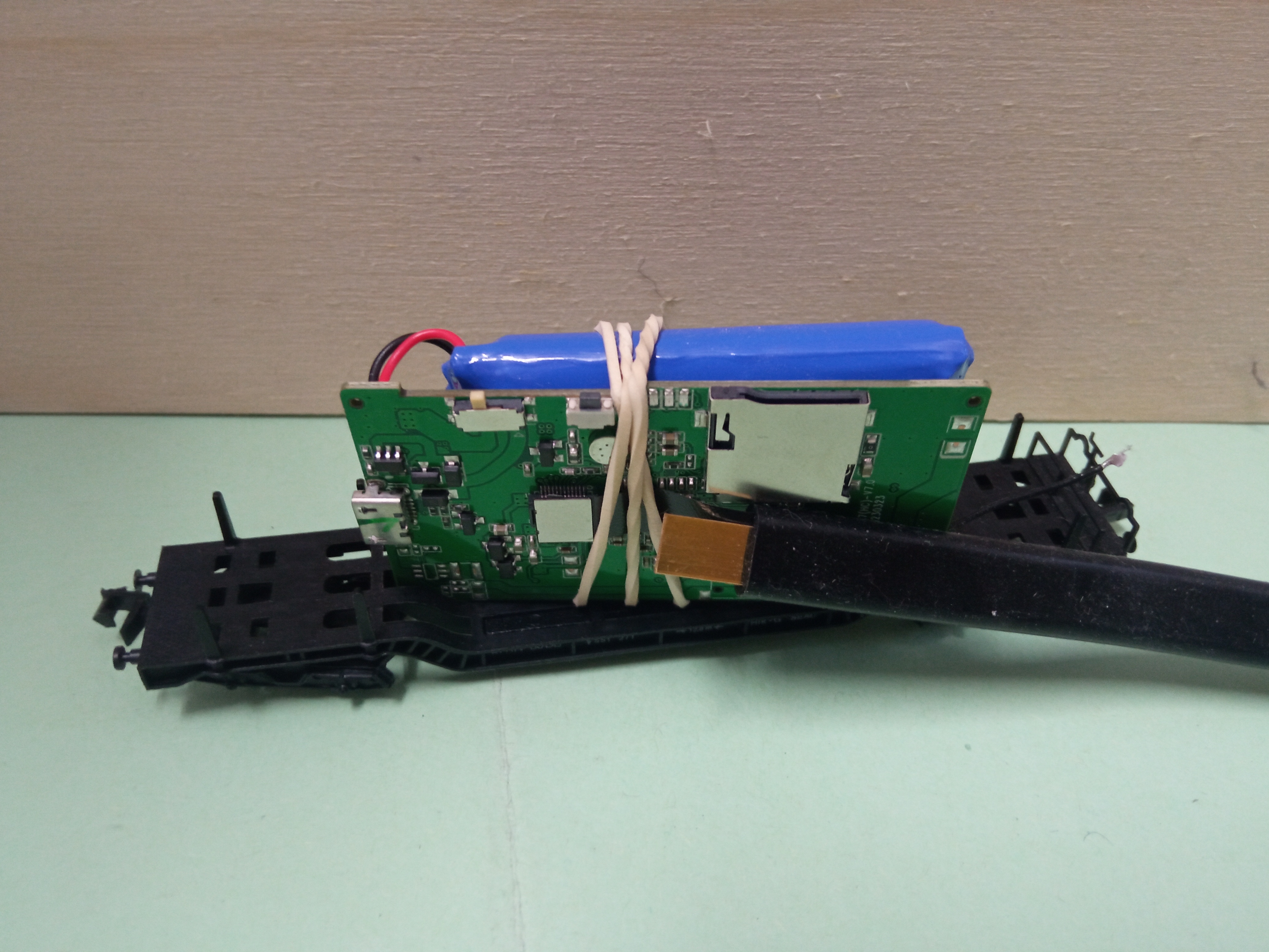

Primero la he probado tal como viene. Montada sobre dos vagones de manera rudimentaria.
Luego, con mi total ignoracia sobre el tema, me he atrevido a destriparla y el resultado ha sido este:
Las cotas entran en la NEM 102/105 Y 202, así que es un buen comienzo.
Ahora me queda por resolver lo más complicado, y para eso necesito vuestra ayuda.... (continua).

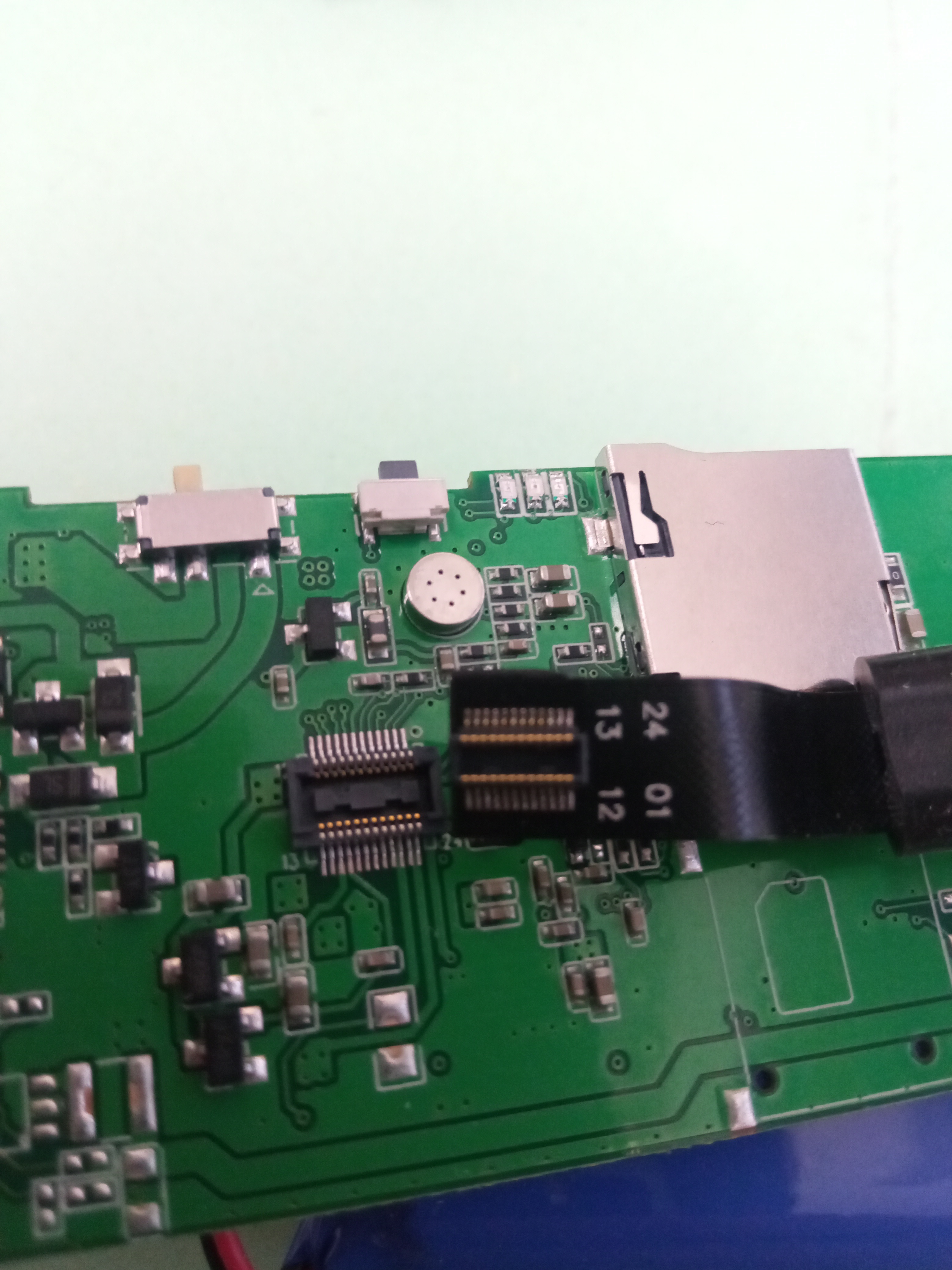

La cámara viene unida a la placa electrónica a través de este conector:

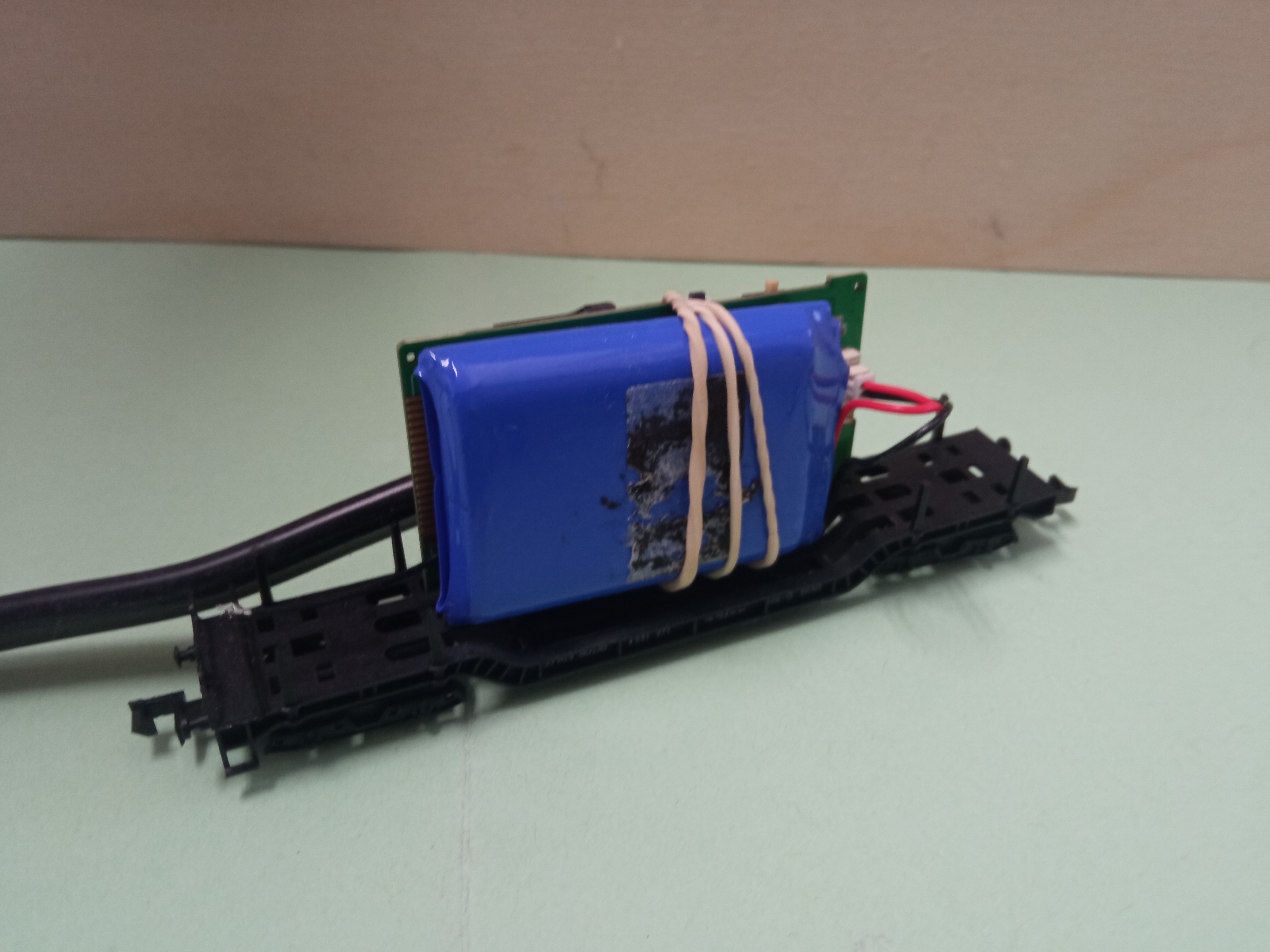

Como podéis ver el cable de unión es muy rígido y largo, por lo que debo reducirlo al mínimo para montarlo sobre un boggie. Y no se como hacerlo.
Así que, si alguien puede indicarme que tipo de conexión es esta, y que tipo de cable debo comprar, veré si puedo desmontar la cámara y conectarla con el nuevo cable a ese pieza de la placa electrónica.

Hola, el conector que indicas lo fabrica Molex. Hay que comprobar el número de pines y distancia entre pines (pitch) para encontrar el cable adecuado, ellos venden los conectores para placa, no estoy seguro de si los cables también, supongo que sí.
Enviado desde mi DN2103 mediante Tapatalk

Muchas gracias Rubén. Lo buscare en su web y luego veré que tienda de electrónica lo tiene.
