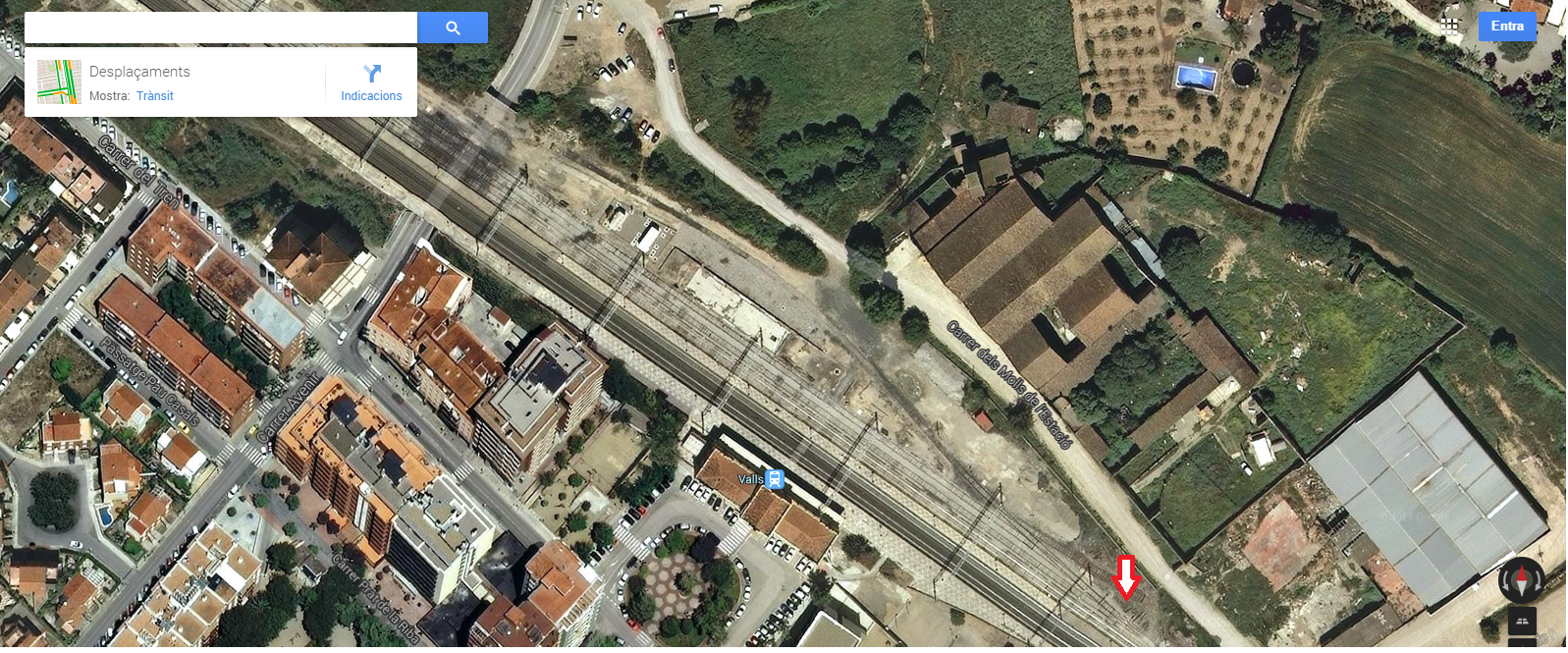

germangei escribió:
Puesto a abusar de vuestro conocimiento ....
Los calces descarriladores son fijos o si se acciona la marmita permiten el paso de los vagones ?
es que parecen tene un sistema de engranaje ....
Son móviles y pueden ser accionados de forma manual a través de una marmita o bien por motor eléctrico. Pueden ser abatidos y permitir el paso de circulaciones previa autorización del personal de Circulación que tenga las mencionadas instalaciones de seguridad a su cargo.

Esta colocado en la entrada del apartadero de mercaderias (en desuso)
Se puee adivinar un muelle con la base de un almacen de mercadeerias derruido
Unos pilares circulares de hierro forjado cortados por la base, un anden de mercaderias con una bascula de paqueteria de bultos medianos todavia visible....
Supongo que mas que para evitar que salgan vagones es para impedir la entrada de vagones al apartadero....
Otra instalacion perdida

Normalmente cuando existe un escape de material indeseado para evitar de este modo que el elemento escapado (locomotora, coche, maquinaria, vagón. . . .) pueda tener acceso a vias donde existan circulaciones.

Pacheco ha explicado muy bien cómo, cuándo y dónde se utiliza el calce descarrilador. Por mi parte añadir que siempre (al menos los que yo he visto), están dispuestos para impedir el acceso de material a vías generales o con circulación, no al revés.

Pues quizá si, pero en este caso las vias que proteje estan muy oxidadas, hay una zona que incluso estan deformadas, por lo que tiene pinta de hacer muuucho tiempo que no pasa circulacion alguna por ellas.
La flecha indica la localizacion de los calzos en la estacion

Germangei: relee lo que te he escrito; el calce NO protege el acceso a la vía del apartadero. Protege el acceso a las de circulación.

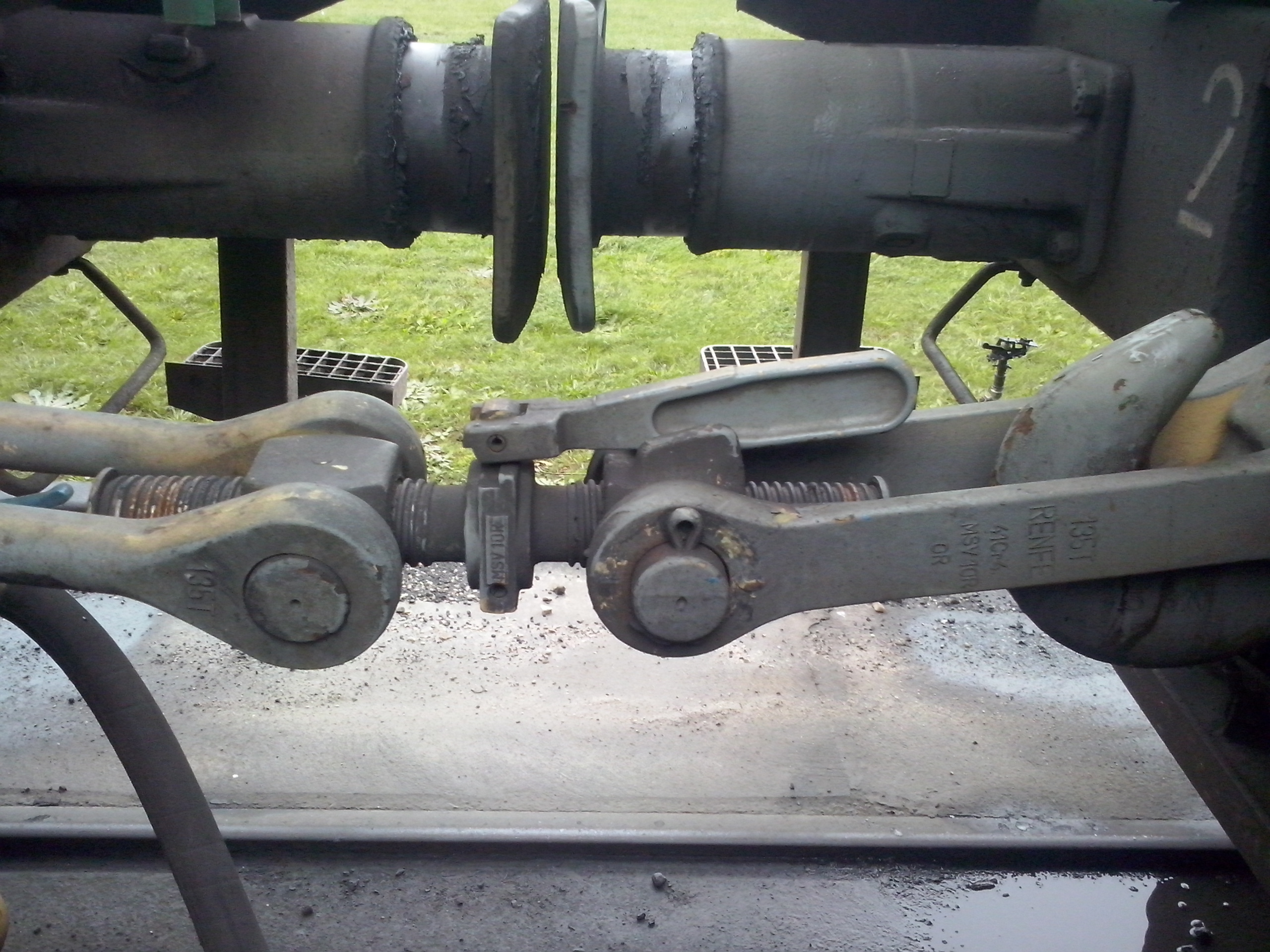

He visto que algunas locomotoras portan este pictograma:
¿Cuál es la carga máxima que se puede remolcar con este tipo de gancho en llano?
¿Y con el gancho "estándar"?
Saludos y gracias

Hola, buenas tardes.
Ese pictograma indica que el vehículo está dotado de ganchos de tracción de alta resistencia.
Están diseñados para soportar esfuerzos de tracción de hasta 135 KNw/m, en vez de los 85KNw/m habituales.
Aunque no afecta nada mas que a la serie 253 y cuando esta circula en Mando Múltiple reduciendo la carga máxima que puede remolcar, dándose el caso de que la carga remolcada en estos casos es menor que en otras series de menor potencia.
Por ejemplo: Para un Mando Múltiple de 269 la carga máxima en rampa de 17 milésimas es de 1740 Tm. mientras que para la 253 se reduce a 1460 Tm. en vez de 2280, que sería la suma de las cargas máximas por separado.
Esta regla se puede obviar cuando toda la composición está dotada de ganchos reforzados.
En horizontal la carga máxima remolcada de prácticamente todas las series en activo es de 2200 Tm. (carga máxima que soportan los ganchos de tracción)
Espero que esta respuesta haya resuelto tus dudas.
Saludicos.
José Manuel.
Nota 29 Dic 2014 22:13
Mensajes: 1154
Registrado: 25 Ene 2009 21:30
Hola Frospel:
Muchas gracias por la contestación y claras explicaciones.
La verdad es que he visto este pictograma en algunas 253 y creo que tambien en alguna 333 Prima y me preguntaba que mejoras suponía frente a los ganchos estándar, muchas gracias por aclarármelo. es un lujo tener a profesionales como tú en el foro.
Siempre me ha resultado curiosa la relación entre los esfuerzos de tracción en gancho y la carga máxima remolcable.
Entiendo claramente tras tus explicaciones que en el momento del arranque, por ejemplo en una rampa de 17 milésimas un tren de más de 1460 Tm. con una doble tracción de 253 podría romper los ganchos...y que si esto ocurriese, entiendo que lo mas probable es que el gancho que fallase sería el situado entre las locomotoras y el primer vagón de la composición. (?) Pero lo que no alcanzo a entender completamente es el por que sucedería ésto, ¿Quizás por que la composición está frenada en la rampa y el esfuerzo de tracción que podría darse en el arranque (al tirar de la composición todavía frenada), superaría al admitido por los ganchos de tracción...?
Hace unos años escuche una historia sobre una 251 que partió un gancho al tratar de arrancar un tren que estaba estacionado y frenado.
Sé que las 251 no están autorizadas a realizar dobles tracciones (creo que por esta misma razón), pero siempre me he preguntado que riesgo existiría en remolcar un tren en doble tracción que no superase unas determinadas toneladas.
Un saludo y gracias de nuevo por enseñarnos.

Segun el monografico que publico la revista Carril sobre las 253, algunas de estas maquinas rompieron al principio varios ganchos de tracción siempre en conduccion automatica, porque la locomotora aplicaba de golpe todo el esfuerzo de tracción, cosa que haciendolo en manual se podia hacer mas progresivo. Llegando el punto de suspender Renfe temporalmente este modo de conducción.
Este es el detalle de una foto que tome el otro dia, donde el gancho esta marcado con 135 T (supongo que seran 135 toneladas, que no se si sera aproximadamente los mismo que esos 135 kn/m que ha puesto Frospel)

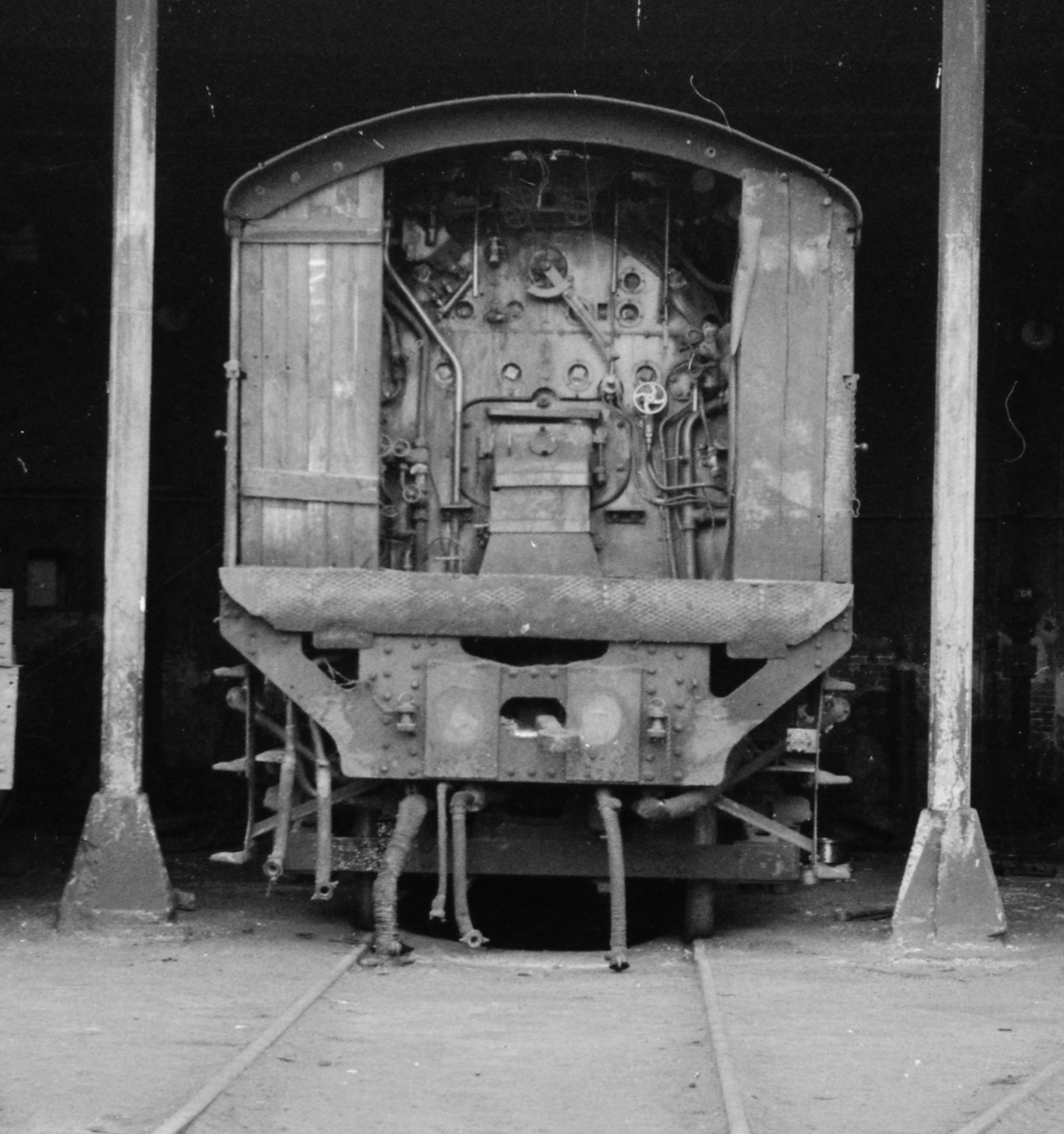

Yo supongo que sería para protegerse de la intemperie. Muchas locomotoras americanas traían de serie una especie de mampara.
Se puede ver en esta foto de una Baldwin de Andaluces.
publicada en este hilo:
http://www.forotrenes.com/foro/viewtopic.php?f=9&t=32172&p=305077&hilit=tratamos+de+la+linea+entera#p305077
Sex, Trains & Rockandroll
Nota 07 Dic 2018 19:20
Mensajes: 3176
Era para protegerse en caso de circular con el tender en cabeza, aunque había puentes giratorios para invertir locomotoras en algunos trayectos o servicios por lo que fuera no se podía, y circulando al revés la forma natural de la cabina hacia que se formarán corrientes de aire terribles de aguantar en invierno. En algunas locomotoras se colocaban también toldillas colgadas del borde superior del techo de la cabina.

Crazem escribió:
Gracias por vuestras respuestas.
Sería interesante ver imágenes con estos biombos y toldillas.
Busco a ver qué tengo, saludos.
Nota 09 Dic 2018 01:49
Mensajes: 3176
Te adjunto un par, si encuentro alguna más las añado.
un saludo.
