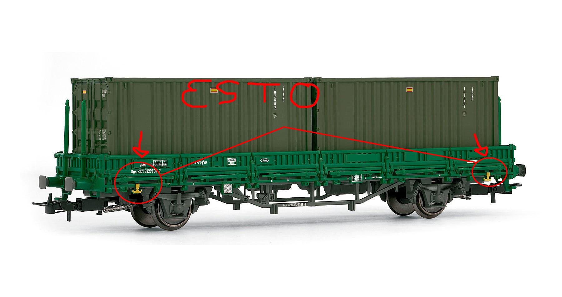

Una pregunta...
Llevo tiempo fijándome en una especie de ganchos invertidos que son bastante comunes en diferentes tipos de vagones. Exactamente esto:
¿Para que sirven? Porque para amarrar lonas en una tolva no creo.
Tratos negativos:
Nota 22 Ene 2013 13:09
Mensajes: 741
Ubicación: Utebo, Zaragoza
Registrado: 21 May 2009 00:43
rotten escribió:
Una pregunta...
Hola, buenos días.
Esos ganchos son para mover los vehículos con una instalación fija consistente en un sistema de cables/cadenas y tornos que desplazan los vehículos, normalmente en cargaderos donde no se dispone de tractores u otros medios o no son económicamente rentables.
Espero haberte ayudado.

Nota 22 Ene 2013 13:37
Mensajes: 731
Ubicación: Burgos
Registrado: 16 Feb 2011 23:29
Ok, gracias por la info! ;)
