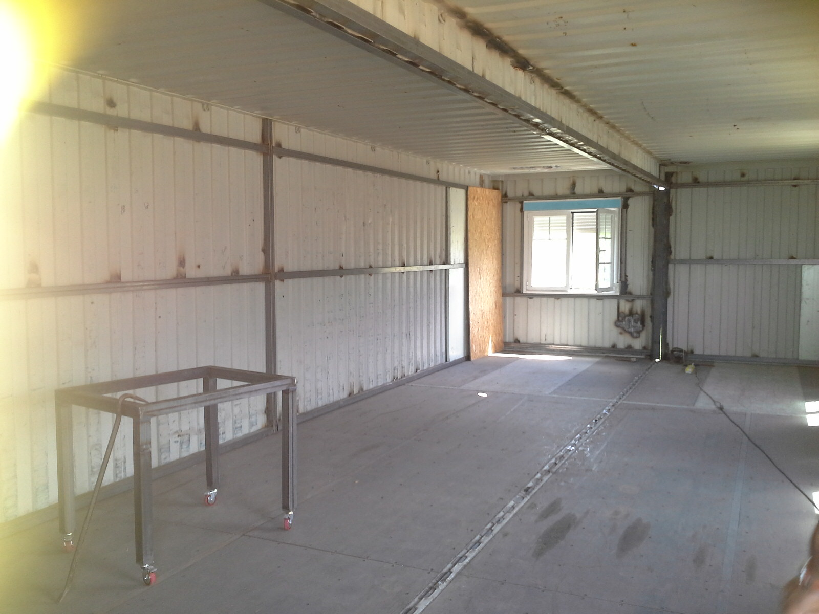

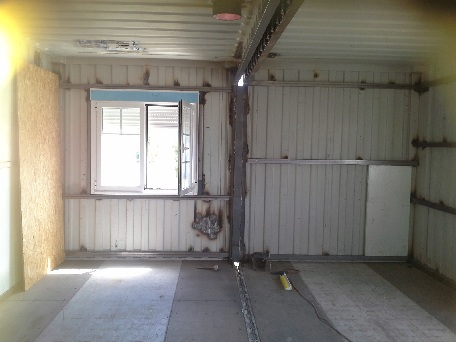

Lo de los tirantes que comenta el compañer no es mala idea aunque viendo las fotos veo dos cosas.
Una , que dentro de la nave ya los has movido y colgados del puente grua.
Dos releyendo comentas que le has soldado I, en u a foto que se ve enganchado al puente grua se aprecia la I , teniendo en cuenta la altura del taco del contenedorex una I depor lo menos 120 mm no???.
Una matizacion para
plt escribió:
Hola, yo te recomendaría que para el transporte sueldes unos tirantes verticales y otros en diagonal, en las zonas donde has quitado las paredes o corres el riesgo de que se te doble toda la estructura, pues la viga que has colocado creo que no le dará suficiente rigidez al conjunto cuando la eleves, pues el suelo me parece que no esta reforzado.
El suelo de los contenedores , ex una serie de vigas transversales cada 40 cm mas o menos, o por lo menos en los que yo hevisto por debajo.
Piensa que cad uno pesa cargado unas 30 toneladas y en los barcos van hasta 18 ecima uno de otro...... por lo que casi tida la rsistencia se ka dael entramado del suelo junto con unos pilares o chapas reforzadas en las cuatro esquinas donde van los tacos por donde se elevan.

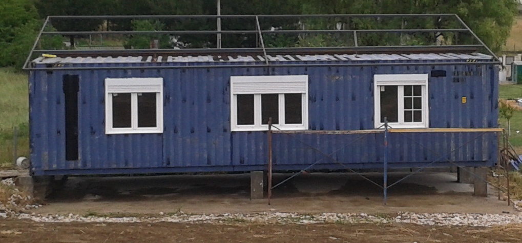

Indirectamente he preguntado al que fue arquitecto municipal y me comenta que está considerado como un mueble al estilo de un Horreo y que es posible que NO tenga ningun problema .
Os pongo unas fotos de su ubicación definitiva .
Decir que estaba pensado no hacerle tejado pero al fina ha habido que hacerlo ya que aforyunamanete llovió al dia siguiente de ponerlos y un contenedor tenia una gotera y el otro empezaba a sudar por varios puntos, entonces decidimos ponerle un tejado a un agua para ahorrar costes .
Espero que os siga gustando .

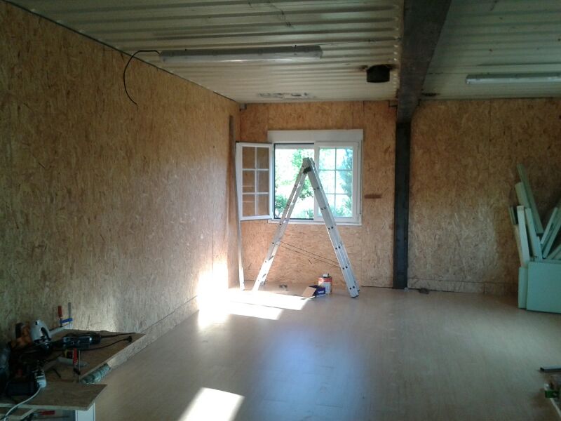

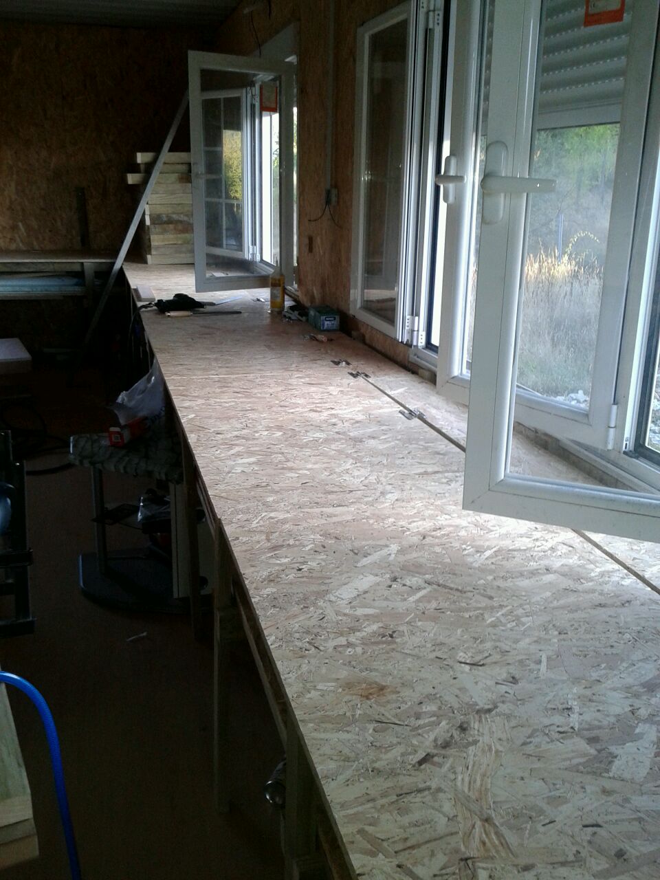

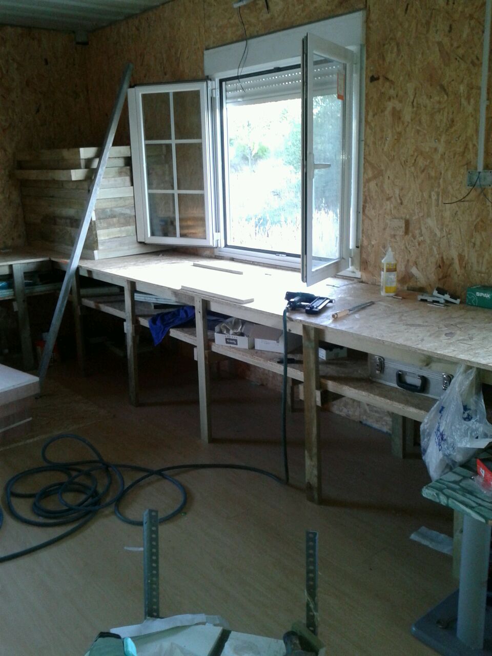

Buenos dias , tras unos meses haciendo trabajos esporadicos en la casa de los trenes , ya tenemos el contendor forrao y comienzan los trabajos de carpinteria de las mesas que albergaran los circuitos de vias .
espero que os guste y no os hayais olvidado del proyecto ,

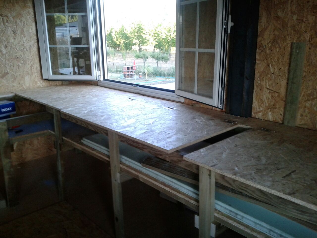

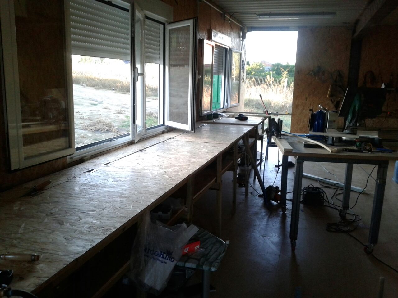

No se si te lo han dicho antes si es así lo siento! No esta muy cerca la estructura en donde ira la base y las vías a la ventana? Ojo que lo mismo no puedes abrirla después o no podrás poner ni montañas ni árboles ni edificios en esa zona...
Saludos y bienvenido de nuevo! Eres como el Miguel Ángel de los trenes! A lo grande !

Hola, buenas tardes.
Para estos casos soy mas amigo de las ventanas correderas o de "guillotina" pero hay que acomodarse a lo que hay y el "bolsillo" manda.

Buenos dias
Me gustan los avances , por luz natural , no vas mal!!!!!.
en cuanto a lo de la ventanas , veo ( me imagino ) que la mesa es para jugar sentado en una silla convencional tipo oficina , o al menos eso parece viendo una de las fotos donde tienes presentado uno de los bastidores , tambien supongo que ya tendrás pensado el que hacer en las zonas de las ventanas .
saludos y esperamso los avances .

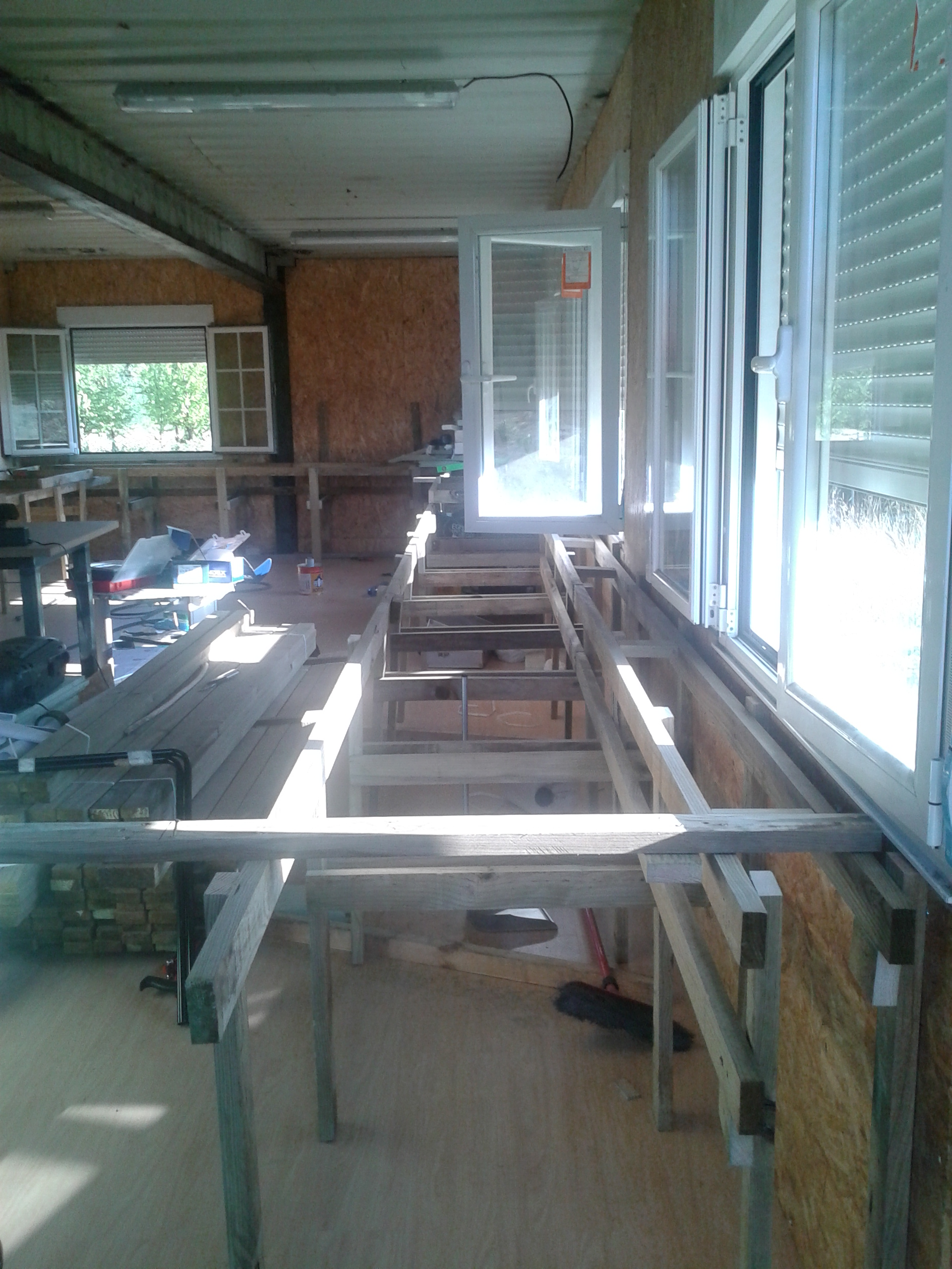

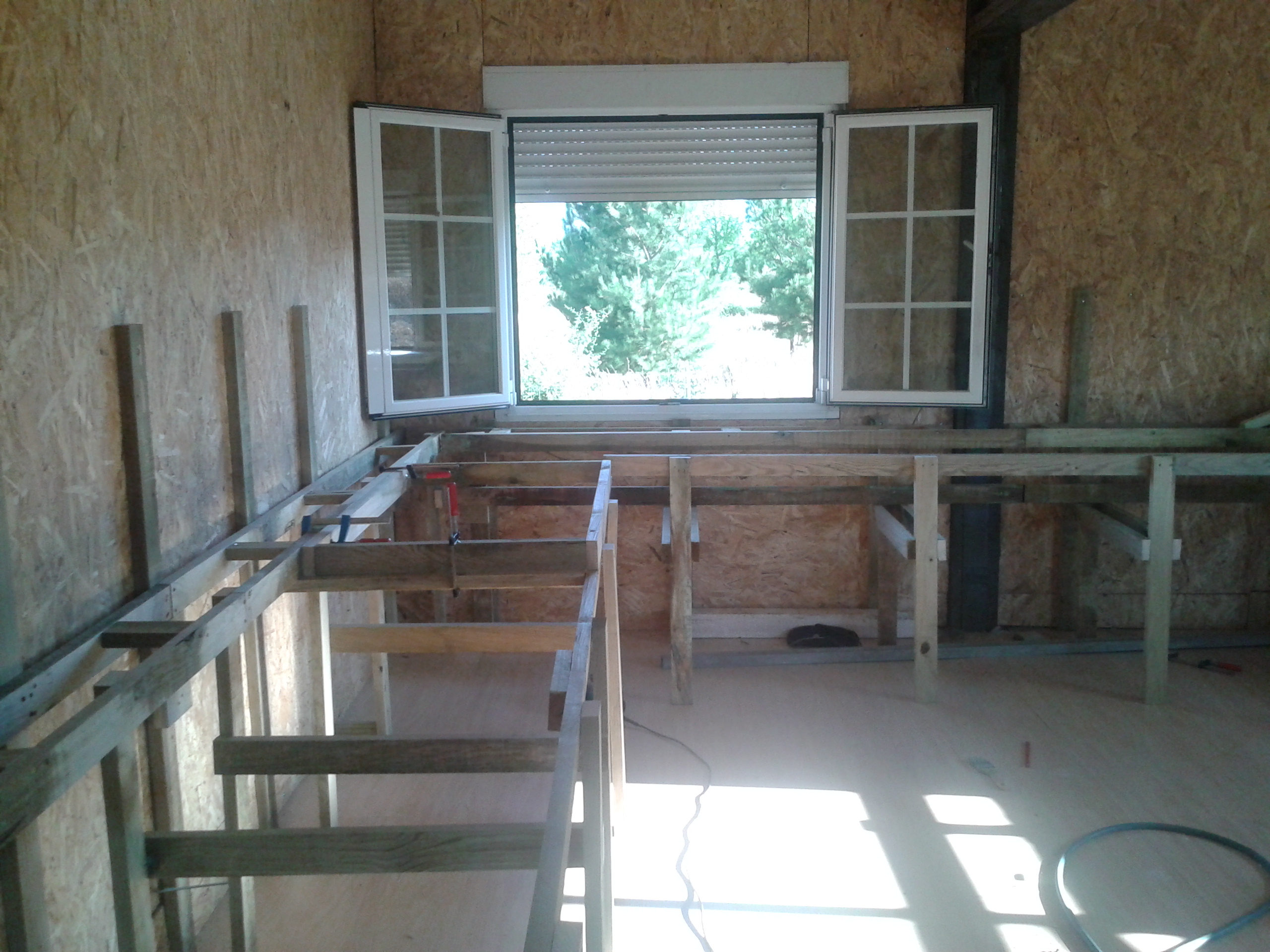

Buenso dias:
la ventanas son oscilo batientes , y si que están , algo cerca pero como dice Frospel , " es lo que hay ", el tren pasar aperfectamente aún estando abiertas eso si como bien decis no habrá edificios en esas zonas o bien serán de facil quita y pon.
por lo demás y como digo alguan de ellas se podrán sacrificar la apertura total y si cuadra poner alguna construcción en los ugares que no hay ventanas estan pensadas por lo menos una cantera, una pequeña playa de vias para cargar troncos PE, y en otra zona una pequeña terminal de contenedores ( todo esto son proyectos).
Lo que si debajo de la estructura que se ve sujeta con sargentos entrarán dos estaciones ocultas para ir dando juego y alternar las composiciones, irán en los lados largos del contedor a groso modo entraran playas con vias de estacionamiento de entorno a los 3.50 metros de largo hasta 4 metros la más larga según la escalera de los desvios
Efectivamente como dice trengas . los años no pasn en balde y se ha pensado para jugar comodamente sentado en una silla de oficina .

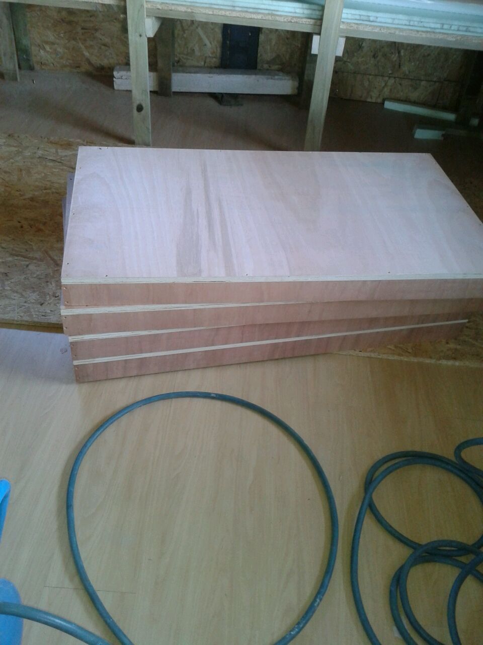

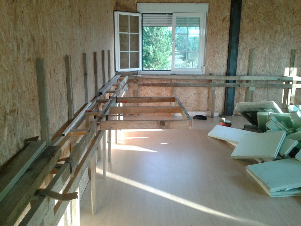

bueno vamos con algo mas de carpinteria, los modulos de okumen son para la estacion principal que se construira con la idea de poder sacarla de "paseo",
he de decir que la estacion representara la estacion de ponferrada años 80, estacion a la cual le guardo mucho cariño en la distancia.
