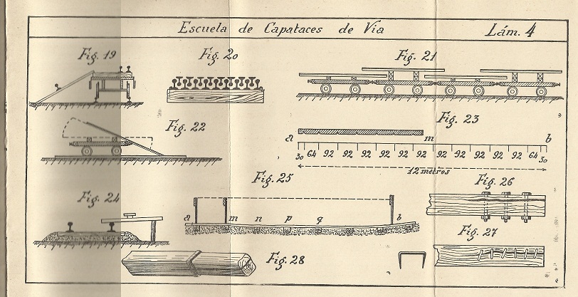

Una foto:
Unas páginas al respecto del "Manual para la Escuela de Capataces de Vía y Obras" año 1921:
Miquel el del Vapor
Nota 22 Feb 2013 15:17
Mensajes: 1613
Registrado: 07 Dic 2008 15:48
Lo siento he repetido una página...
Miquel el del Vapor
Nota 22 Feb 2013 15:23
Mensajes: 6663
que buen documento ..gracias discocerrado ;)

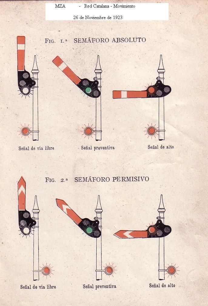

Me gustaría hacer una pregunta
Ahora, para que un tren no pueda saltarse una señal en rojo (sin permiso del Puesto de Mando) existe el ASFA, pero cuando las señales eran mecánicas, como se garantizaba que un tren no pudiera saltarse una señal en rojo sin permiso si no existia el ASFA :?: :?: :?:
Ventas : Baltek
Nota 23 Feb 2013 19:06
Mensajes: 7079
Primero se adoptó el sistema de la doble señalización, es decir, todas las señales de parada irrebasables (absolutas) eran precedidas de señales revasables (Permisivas). Cuando la economía imperaba y solo se instalaba una señal, ésta indicaba que la parada irrebasable era un punto protegido puesto ante la primera aguja o aparato de la estación.
En las líneas con bloqueo, las señales siempre eran triples. La primera señal siempre era de aviso, la segunda señal era la anunciadora y la tercera señal la de parada. Las señales de entrada de las estaciones siempre eran irrebasables (absolutas), mientras que las señales entre estaciones siempre eran rebasables (permisivas).
En las señales semafóricas (de brazo), las señales rebasables (permisivas) tenían el brazo terminado en ángulo mientras que el brazo de las irrebasables (absolutas) terminaba en recto.
Luego se adoptó un rígido reglamento sancionador que penalizaba gravemente (la pérdida total de la semanada) el saltarse una señal.

En cuanto a las señales semafóricas:

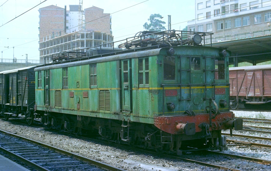

no sé si es el hilo adecuado, pero como veo varios asturianos por aquí, voy a haceros la consulta, a ver si alguien sabe qué tipo de locomotora era la que en los años sesenta hacía el trayecto Oviedo-Trubia. Yo tengo el recuerdo de de ver la composición estacionada y entonces no sentía curiosidad por estas cosas. Hace años recordando, pensaba si podía ser una 1000, pero éstas parece que no hayan estado por Asturias; probablemente sería una 6000, por la caja cuadrada y la cantidad de remaches.
Si alguien lo supiera, agradecería la aclaración; es simple curiosidad. Muchas gracias.
Nota 26 Feb 2013 18:56
Mensajes: 38723
Rfe7747, las locomotoras a las que haces referencia son las correspondientes a la serie RENFE (Ex. NORTE) 6001-6006 (260-001/006) construidas por ALCO y GENERAL ELECTRIC Cº en 1923. Tenian un aspecto exterior tipicamente americano, un peso de 79,5 T, una potencia continua de 1160 Kw y dos combinaciones de motores (Serie y Serie-Paralelo). Foto de nuestro compañero Werner.
Foto: WERNER HARDMEIER.

¡Qué eficiencia!
Muchas gracias pacheco. Conozco más menos éstas, que con las 6100 fueron las primeras por Pajares. La duda perfectamente resuelta.
