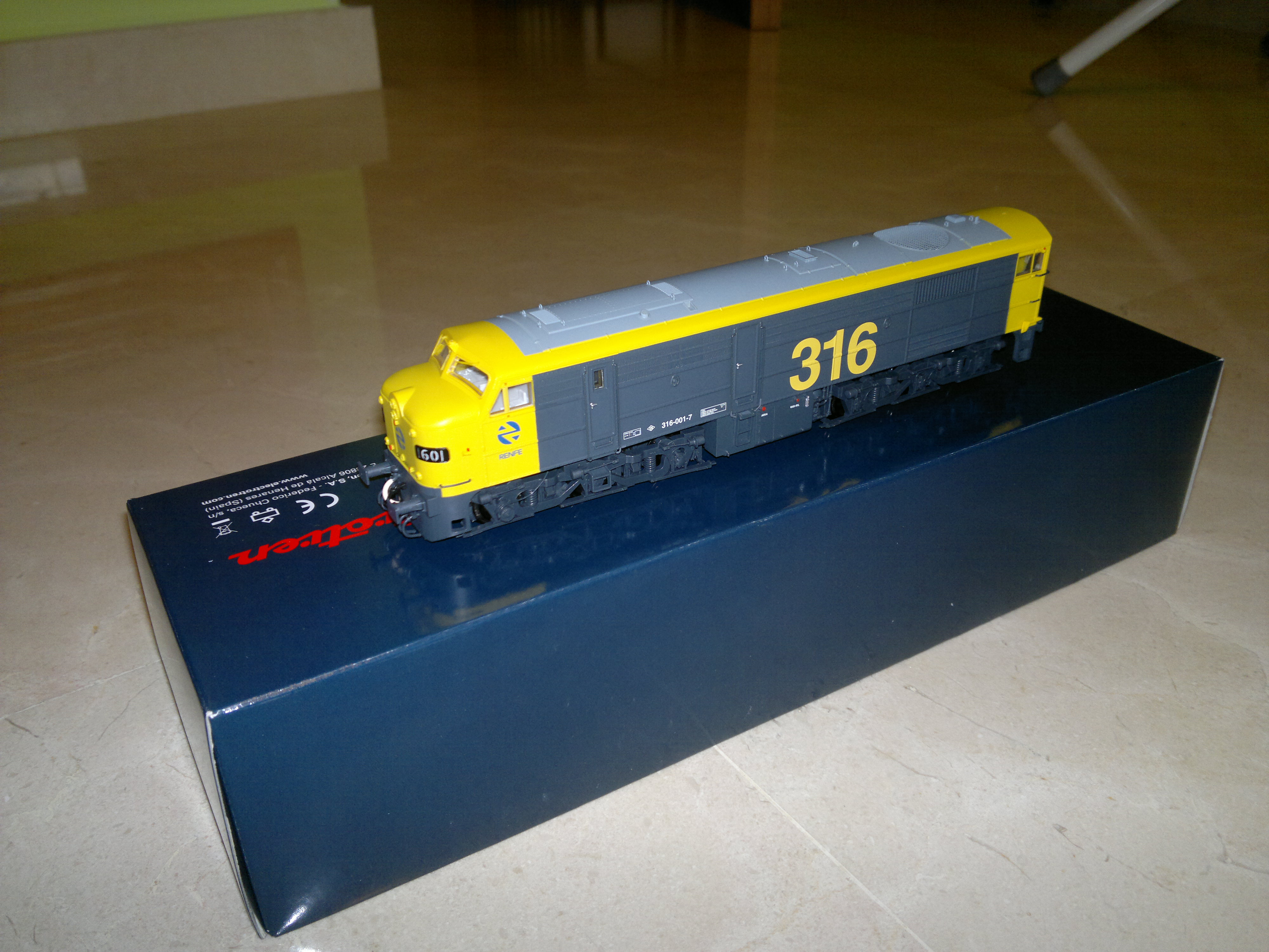

de momento mi padre por ilusion de que empiece con algo que le gusta tanto me a regalado una cosita... una 316 taxi analogica (pone que se puede digitalizar )
espero que me presteis un poco de ayuda.
gracias.
recien sacada de la caja

Creo que prácticamente todo el material moderno es facilmente digitalizable porque suele llevar un conector en el interior donde enchufar un decodificador (decoder, deco,...llamalo como quieras). Las locomotoras digitales pueden funcionar con un regulador clásico analógico, pero ojo, no al revés, las analógicas no debes intentar usarlas con una central digital ya que puedes estropearlas.
En particular para la locomotora que has puesto en la foto es tan facil como comprar un decoder de 8 pins y pincharlo en el zócalo (receptor con 8 agujeritos) a tal efecto que tiene dentro, las intrucciones de la locomotora te dicen como desmontarla y como pinchar el decoder.

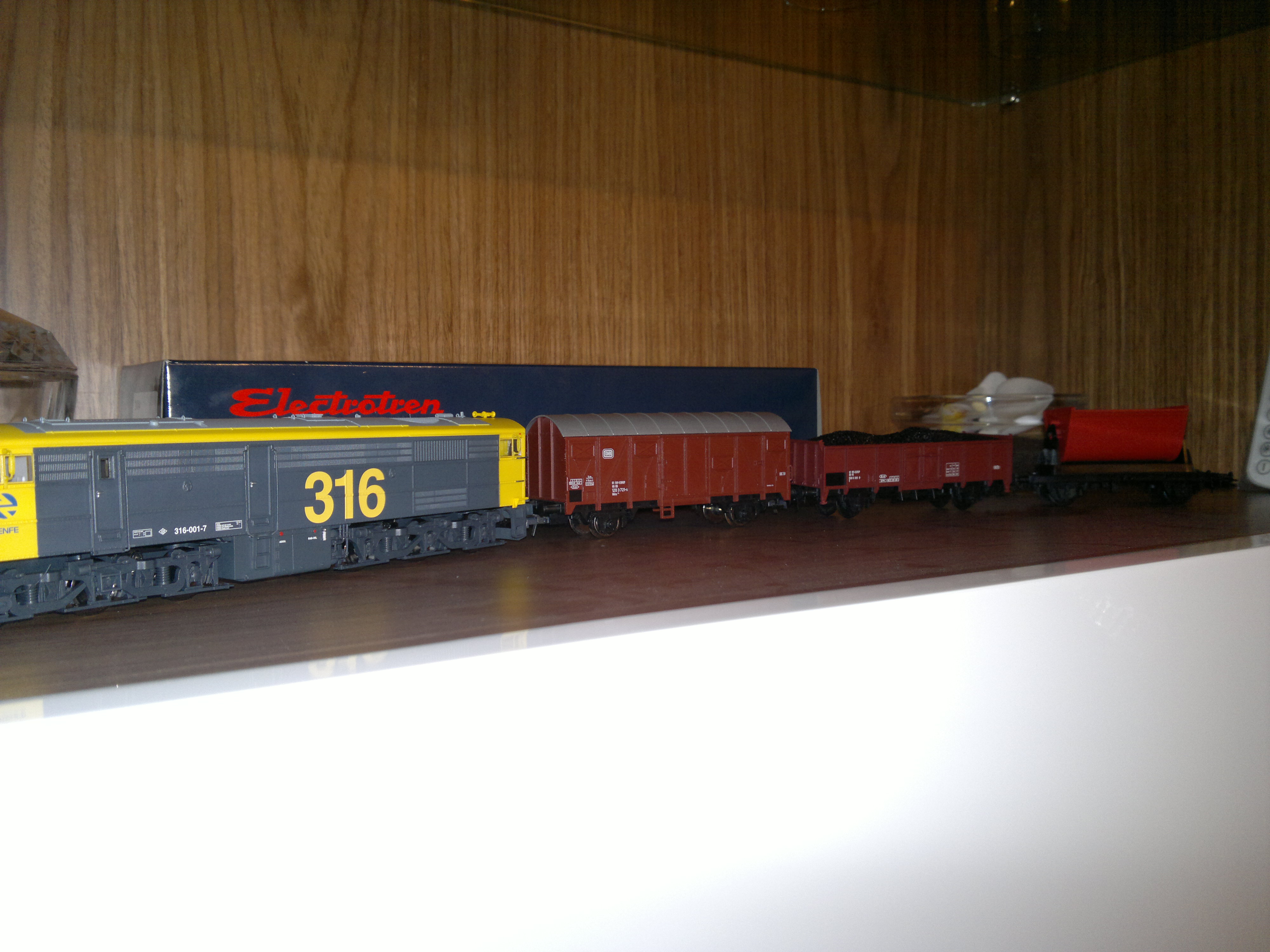

mirad mi esposa que vagones me a regalado, asi la 316 no esta sola...

Ojo a esos vagones... ¿No serán Märklin, verdad? Lo digo porque si es así no tendrán los ejes aislados y te darán corto en dos carriles.
