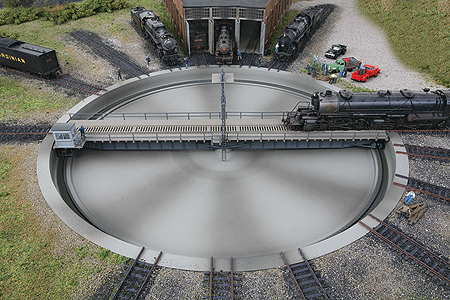

hola soy fran,quiero comprar una placa giratoria electrica que me aconsejais ,marcas- modelos etc etc.........gracias.

Walthers, la mejor con muchisima diferencia...

que os parece esta calidad -precio:Fleischmann Número de artículo: 6152 (342 euros)
y otra duda que necesitaria para digitalizarla,gracias

A mi es que la FLM no me gusta, es para mi gusto una rotonda muy cara y no recuerda para nada a una ibérica, además de ser cara de narices, la que yo me compre ya digitalizada y todo, me salio por los 230 euros

en principio en digital todo,sobre que sea flm me da igual que sea otra marca ,es verdad que esta es muy cara,si me aconsejais otra marca que sea mas barata pero buena para digital os lo agradeceria,un saludo.

Mírate esto, en la feria en los vídeos de los módulos sale
http://www.ebay.com/itm/Walthers-933-28 ... 2a2b14355c

este que me dices que diametro tiene?ess que laas traducciones son malisimas

30 metros como las españolas de la realidad

te refieres a 30 cm de diametro de la rotonda

Yo tengo la grande de Fleischmann que tiene el puente de 340 mm. de largo y es muy buena pero no se si el precio es caro para ti.
En todo caso mira este enlace que hay placas de muchas marcas para aburrir:
Si pinchas en una foto que te interese hay más detrás.
http://www.google.de/search?q=drehschei ... 59&bih=569
Para digitalizarla necesitas un gestor de bucles para que el puente al dar toda la vuelta de 360º los raíles del puente cambien la polaridad y no estén en corto:
http://www.trenes-aguilo.com/publico/di ... forma1.htm
http://www.infonegocio.com/trenes-aguil ... s/d11.html
Otra solución es en vez de poner un gestionador de bucles es colocar un simple conmutador y tu eres el que cambia la polaridad dependiendo para donde este orientado el puente, esto funciona bien pero hay que estar pendiente.
Si quieres la puedes tener en digital y no tienes que ponerle nada.
Si alimentas directamente el puente eléctricamente si necesitas el gestor de bucles, pero si no lo alimentas y dejas que la vía del puente se alimente directamente de la vía que tiene encarada no te hace falta hacer nada, ósea tienes todas las vías que llegan al puente alimentadas en digital y la vía del puente no la alimentas, dejas que el puente se alimente solo con las vías que le llegan.
Así lo tengo yo y funciona sin problemas (lo manejo con su mando que trae).
Un saludo, Angel

La Walthers que utilizamos en los modulos en Lleida, considero que tiene un buen precio, viene digital de serie, un buen motor, y no necesita gestor de bucles, lista para agujerear y montar.

Walthers Cornerstone 2850 Motorized 130' Turntable w/DCC Ho Scale=349 euros
2850 Walthers Motorized 130' Turntable w/DCC - Assembled HO Scale=319.99euros
por favor me dais vuestra opinion sobre estas que os parece;lo que no veo es la diferencia de una a otra.

Juraria que no la hay, es la misma con distinto precio.
Igual que esta, que es de la marca Heljan (creo que fabrica para Walters), se puede comprar en Inglaterra (asi no hay sustos de aduanas ni ivas ni aranceles ni leches como en USA), y de una tienda de total confianza.
http://www.ehattons.com/53242/Heljan_89 ... etail.aspx
POR FAVOR, que alguien me corrija si me equivoco.

El diámetro, coge la pequeña de las dos (creo que la de 90), y la que te dice ERG es esa
