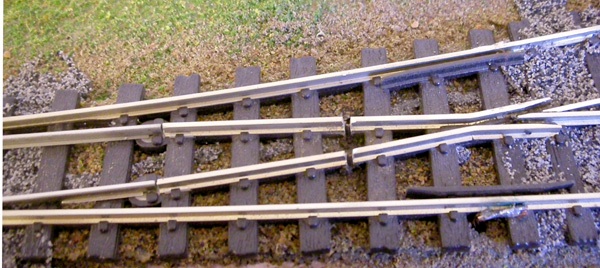

hola a todos,que herramienta utilizais para cortar las vias,yo utilizo un alicate de corte pero no me convence mucho, quisiera un corte mas limpio,alguna herramienta especial para ello,gracias.

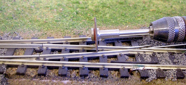

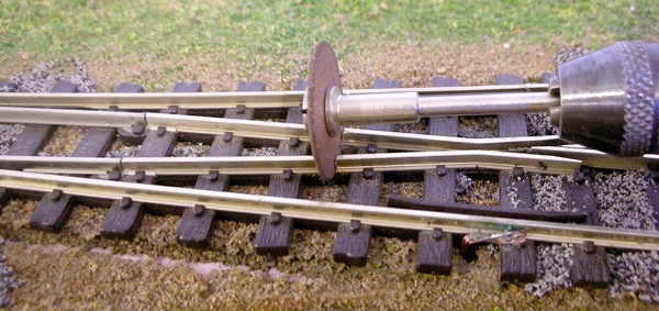

Hola, una segueta con hoja de corte fino, o la mini radial, mañana foto para que lo veas, saludos.

Como te dice Migkel112, yo al principio cortaba con sierra de metal fina, pero enseguida compré el Dremel que tiene multitud de aplicaciones para nuestro hobby.

yo usaba sierra , luego me pase a taladros tipo dremel , con discos de corte que eran papel de lija endurecido ( hay que tener pulso si no se rompen).
Desde hace ya mucho tiempo tengo la dremel, y desde hace algo más de un año , uso el sistema speed-clik, inicilamente parece más caro , pero a la larga sale más ventajoso .

Hola, si es la mejor, la mía no es esa marca es la de linea de una superficie comercial, pero hace el mismo cometido, y tienes la ventaja que cortas y puedes lijar y dejas todo perfecto, un saludo.

Hola, ya no hace falta mis fotos, queda perfectamente demostrado la utilidad de dicha herramienta, un saludo.

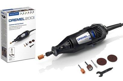

tienen en un almacen la dremel serie 200 por 42 euros que os parece?
y tambien e visto la dremel serie 3000 con 15 piezas de buena calidad por 70 euros,decidme vuestra opinion por favor, gracias
Nota 18 Nov 2013 13:37
Mensajes: 150
Ubicación: murcia
Registrado: 26 Sep 2012 19:11
hola a todos,por fin me compre la dremel serie 200 jc por 42 euros,no esta mal,la economia esta algo delicada.os parece buena maquina?un saludo.

Yo tengo el 300 y va de cine, supongo que ese también.

Buena s, yo tengo el 300 , y es regulable en velocidad de 10000,a 35000 rpm , creo .
Creo si no me equivoco qu eel 200 solo tiene 2 velocidades , ¿ lo puedes confirmar?, en caso de ser asi , yo te recomiendo el 300 ya que el poder jugar con la velocidad tiene muchas ventajas
Creo si no me equivoco qu eel 200 solo tiene 2 velocidades , yo te recomiendo el 300 ya que el poder jugar con la velocidad tiene muchas ventajas
Os cuento un truco que hago desde hace muchisimo tiempo:
Cualquier herramienta de estas tenga o no tenga varias velocidades para ponerla se puede regular a la velocidad que quieras con enchufarla a un transformador de los trenes o de otra cosa y juegas con el regulador del transformador dandole mas o menos revoluciones, siempre y cuando la herramienta trabaje al mismo voltaje que da el transformador.
Si la herramienta se enchufa directamente a la la corriente de la casa y no necesita transformador se puede intercalar en el cable un interruptor de los que venden para subir o bajar la intensidad de iluminacion de una lampara y hacemos lo mismo de regular la velocidad a nuestro gusto.

hola,si la serie 200 solo tiene 2 velocidades,pero vamos yo creo que me sobra, tampoco voy a hacer trabajos tan delicados,espero que me sirva,un saludo.
