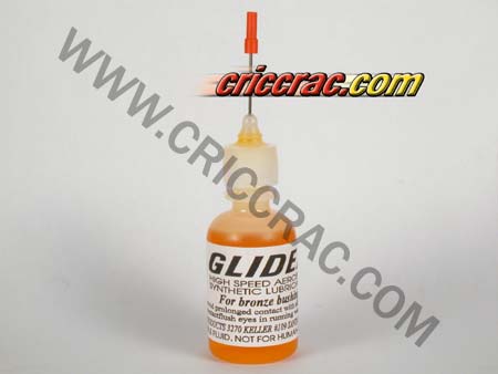

¡Hola majo! Yo uso el aceite de los cochecicos de "slot" especial para casquillos.
