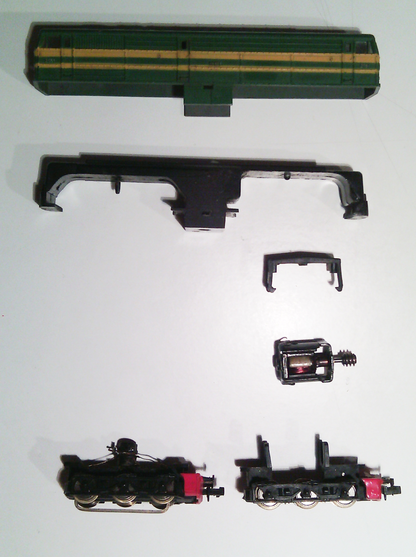

Soy nuevo en este foro ya que estoy redescubriendo mi ibertren del año 1980.
El caso es que al abrir la maquina me he encontrado con esto:
(ver adjunto)
creo que le faltan las escobillas al motor.
a ver si alguien me puede aconsejar, que será lo mejor para arreglarlo, adaptar otro motor? motor nuevo? maquina nueva?

hola!!
primero,bienvenido al foro.
y segundo,decirte que efectivamente,le falta el juego de escobillas.
el problema,es que,sueltas,es muy dificil encontrarlas.lo unico factible,seria poder encontrar un motor nuevo,y no son caros.,quizas en torno a los 20 euros,aprox,..mientras que unas escobillas pueden valer unos 10-12 euros.,eso usadas,que si son sin usar,o sea en su bolsita original,puede subir a los 30 euros.
busca en mercadillos,o en internet.posiblemente,puedas encontrar con suerte algun recambio de ellas.y si ves que no,..compra motor entero.
saludos tambien con nostalgia de ibertren!! :cry:
pd:...se me olvidaba decirte,que tambien observo que le faltan los cables de conexion al motor.
pero si eres un poco manitas,y tienes unos cables por ahi,y un soldador y estaño,..podras solucionarlo perfectamente.

Lo que te cuenta mikado269 es totalmente cierto.
Además debes mirar, porque en la foto del motor no se aprecia, si lleva la tapa superior donde van alojadas las conexciones y las escobillas. Yo haria lo que te han aconsejado, comprar un motor.
Si neceistas algo más no dudes en preguntar

Gracias crisruga y mikado269 por las respuestas.
Ya estoy viendo en ebay a ver si consigo un motor a buen precio.
