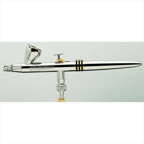

este es el aerografo que finalmente me compre que os parece,un evolution 2 en 1, de 0,2 y 0,4mm.

¡Hola Francc! Es una de las mejores opciones ya que tienes una boquilla de 0,2 para detalles y otra mas gorda para lo grande.
Creo que es una buenisima compra. ;)
Yo lo tenía pensado en caso de escamochamiento accidental del mío :mrgreen: comprarme ese, (pero en 12 años sólo le he cambiado el obturador y la aguja una vez) Pero normalmente son indestructibles.

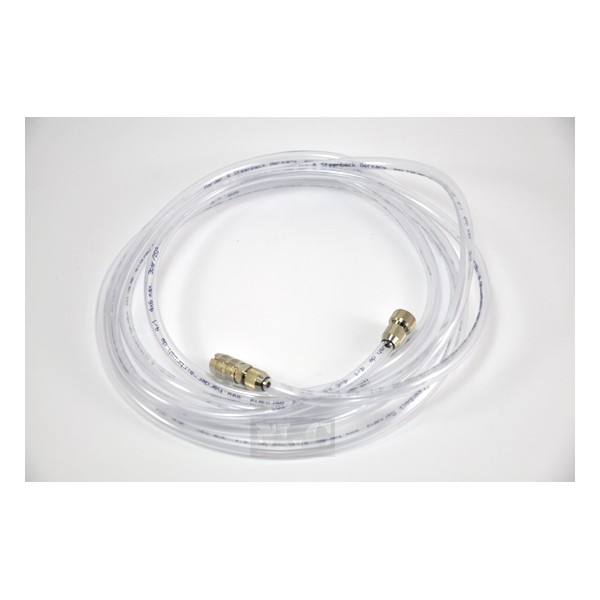

hola, tengo visto esta manguera que tiene, cierre facil en un lado y de rosca en otro,y vale casi 25 euros un poco caro creo.y ya creo que no necesito nada mas.aerografo manguera y compresor. (bueno si me falta,aprender a utilizarlo).dadme vuestra opinion por favor,gracias.
Te has comprado un muy buen aerógrafo, de la gama medio alta de H&S. ¿ Qué tal va?
Además te hace falta un filtro para retener la humedad. Suele colocarse a la salida del compresor y a veces se pone un segundo filtro en la conexión al aerógrafo.
