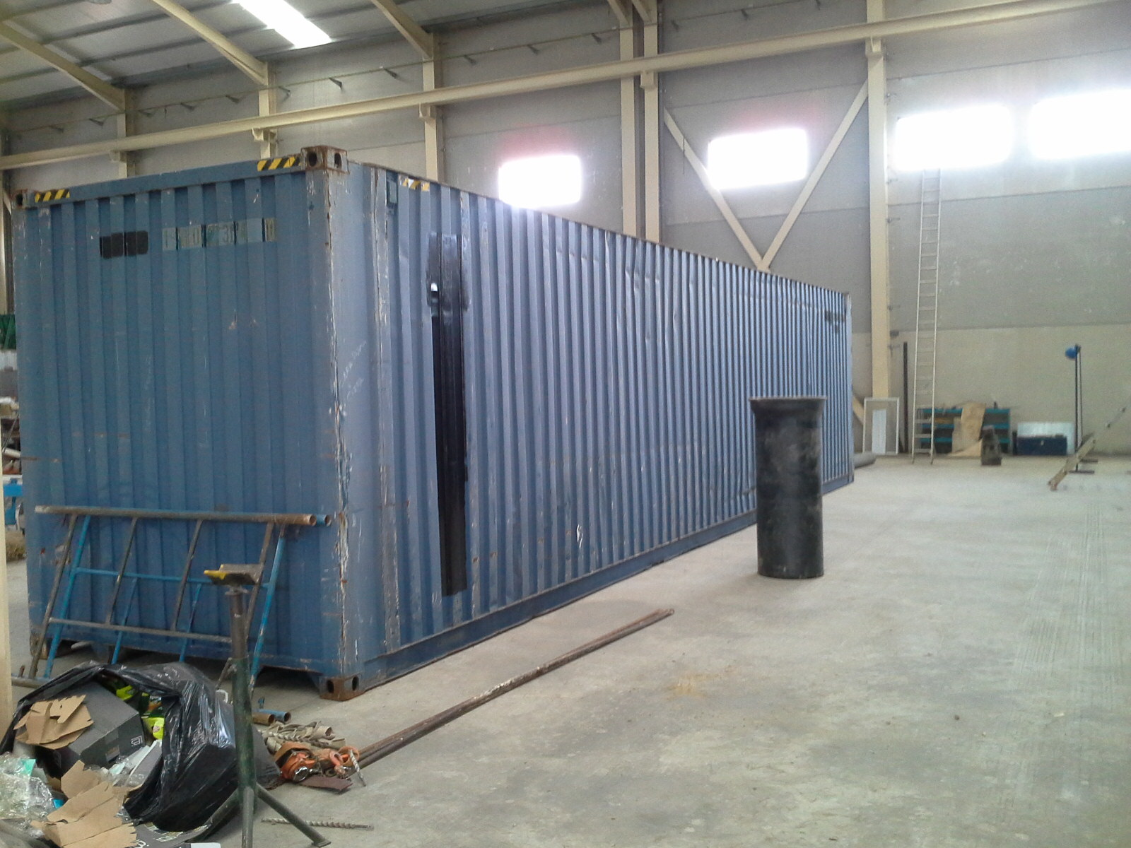

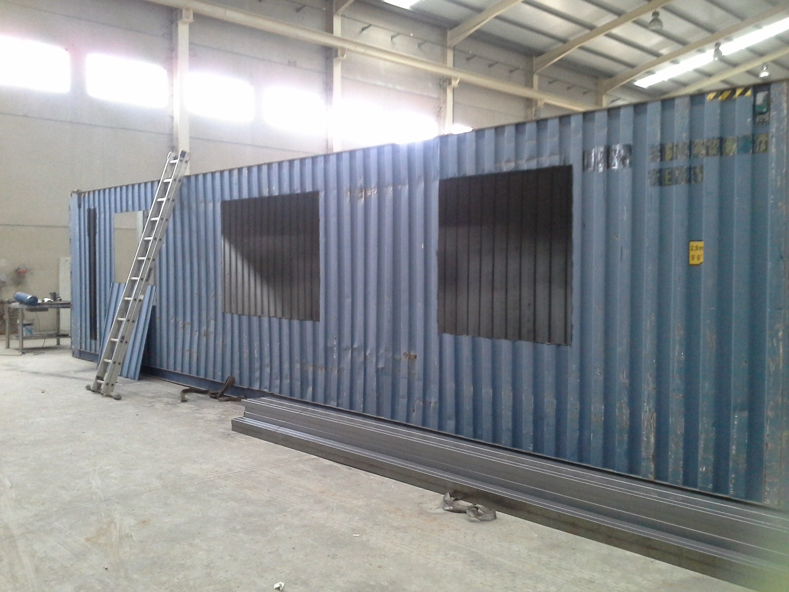

Buenas noches , os voy a presentar el proyecto de mi futura casa de trenes.
Va a constar de dos contenedores de 40 pies unidos en su interior.

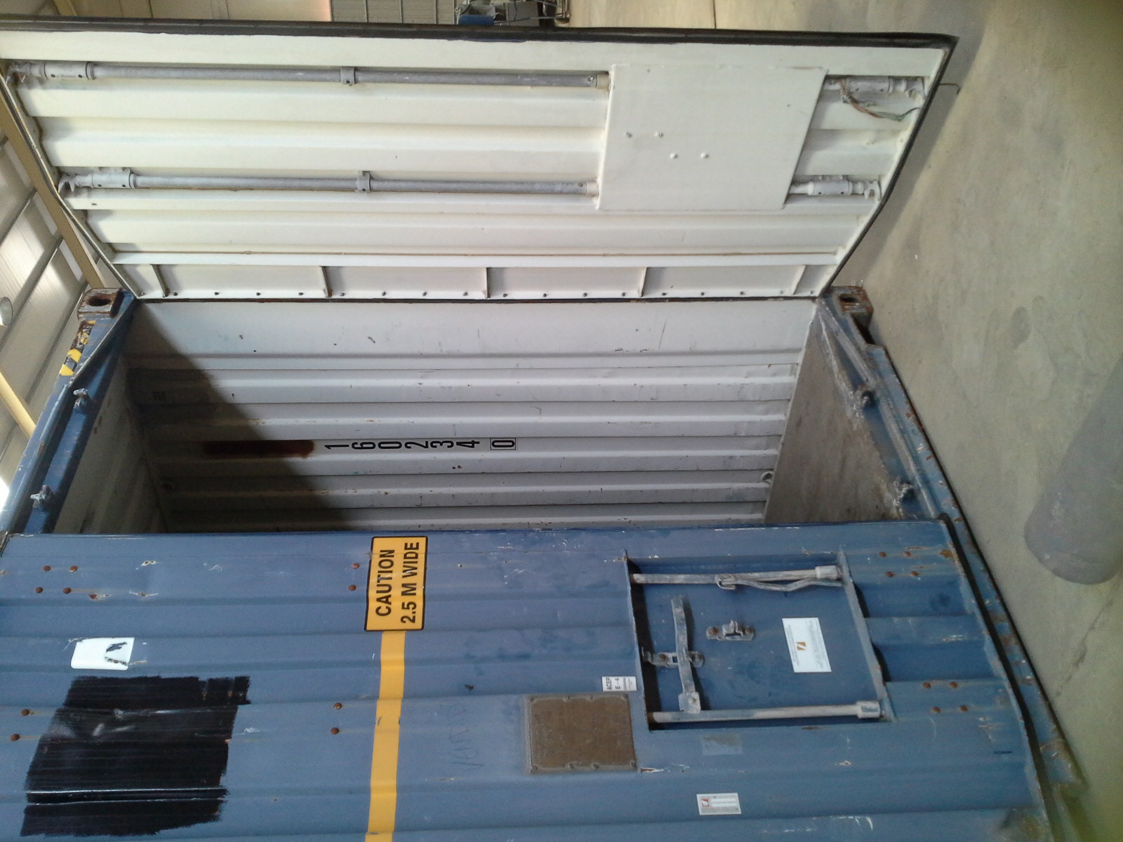

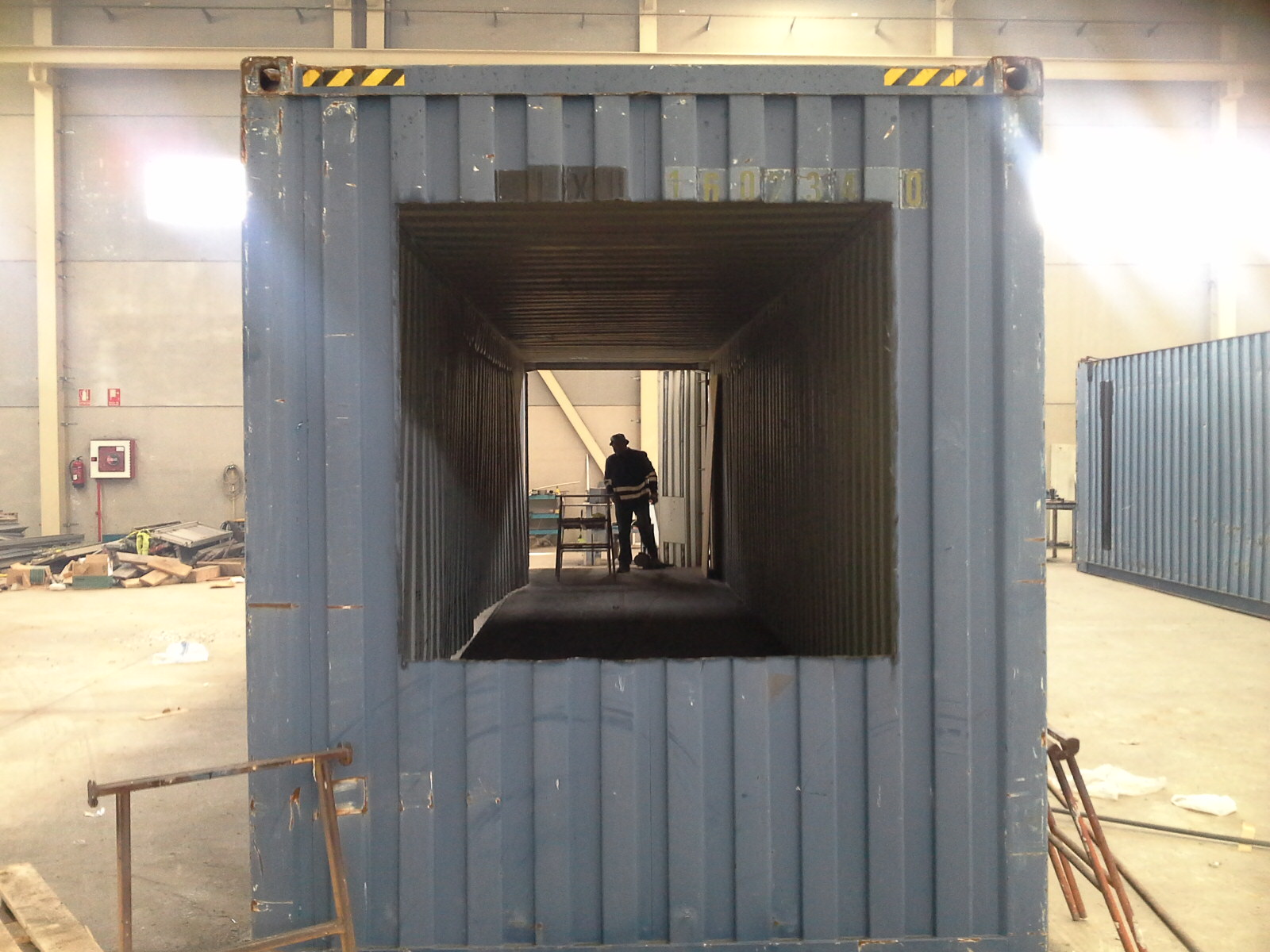

De momento estan en el taller y ya les tenemos las ventanas abiertas y a uno de ellos cortada la pared lateral.
El proyecto es a largo plazo ya que no hay prisa ni cuartos tampoco muchos, vamos aprovechando ratos muertos de taller :D :D :D .
Saludos , espero que os guste y por su puesto se admiten comentarios.
Vista de lado recien llegados
Recien llegados al taller

Hola, me gusta la idea, eso si, donde lo coloques pon aire acondicionado y una buena calefacción, si no te dilatarán las vías y tu y tus amigos cuando estéis jugando no te digo, te doy muchísimo animo y no lo dilates mucho en el tiempo y pon fotos, un saludo.

En un principio , esta pensado ponerles aislantes de poliestireno por dentro y paneles de madera en la paredes .
Ya hemos preparado alguna vivienda asi y bueno se aguantan las temperaturas de verano ( consiste en ponerle sombra), en el invierno , tambien está pensado ponerle una estufa de leña , para que temple y no sufran las maquinas!!,

Hoy hemos avanzado un poco mas, no veas lo duro que esta y como se merienda los discos de la radial.

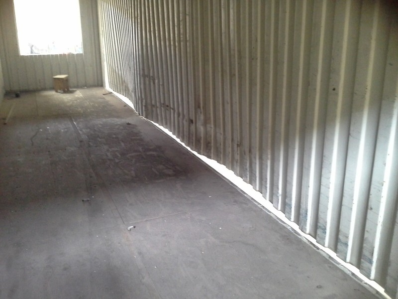

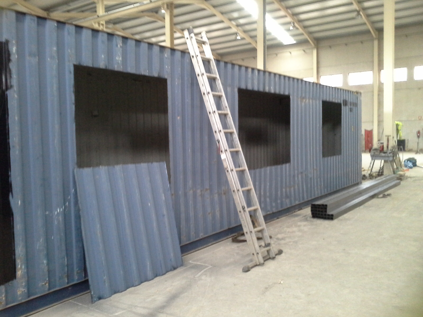

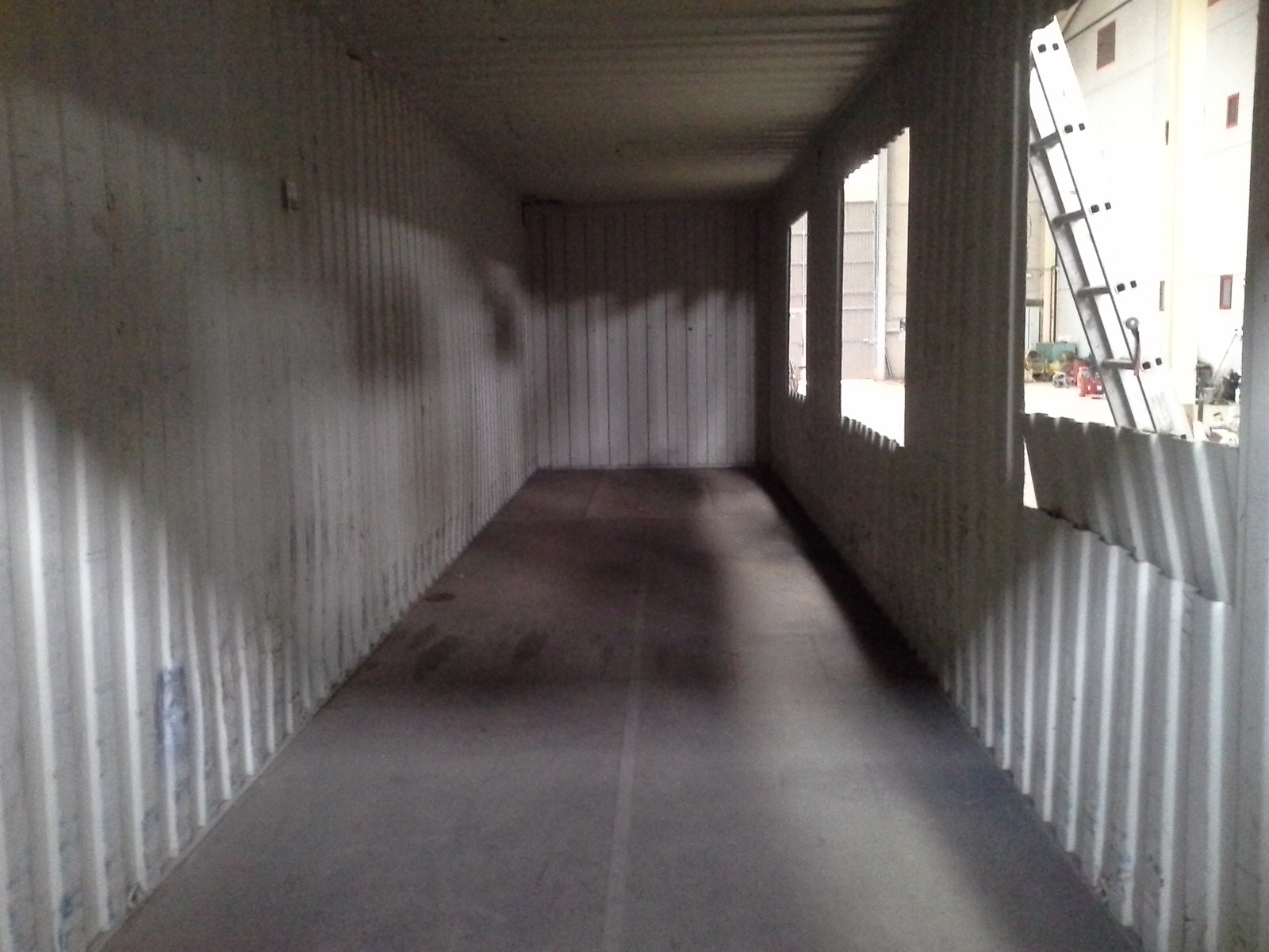

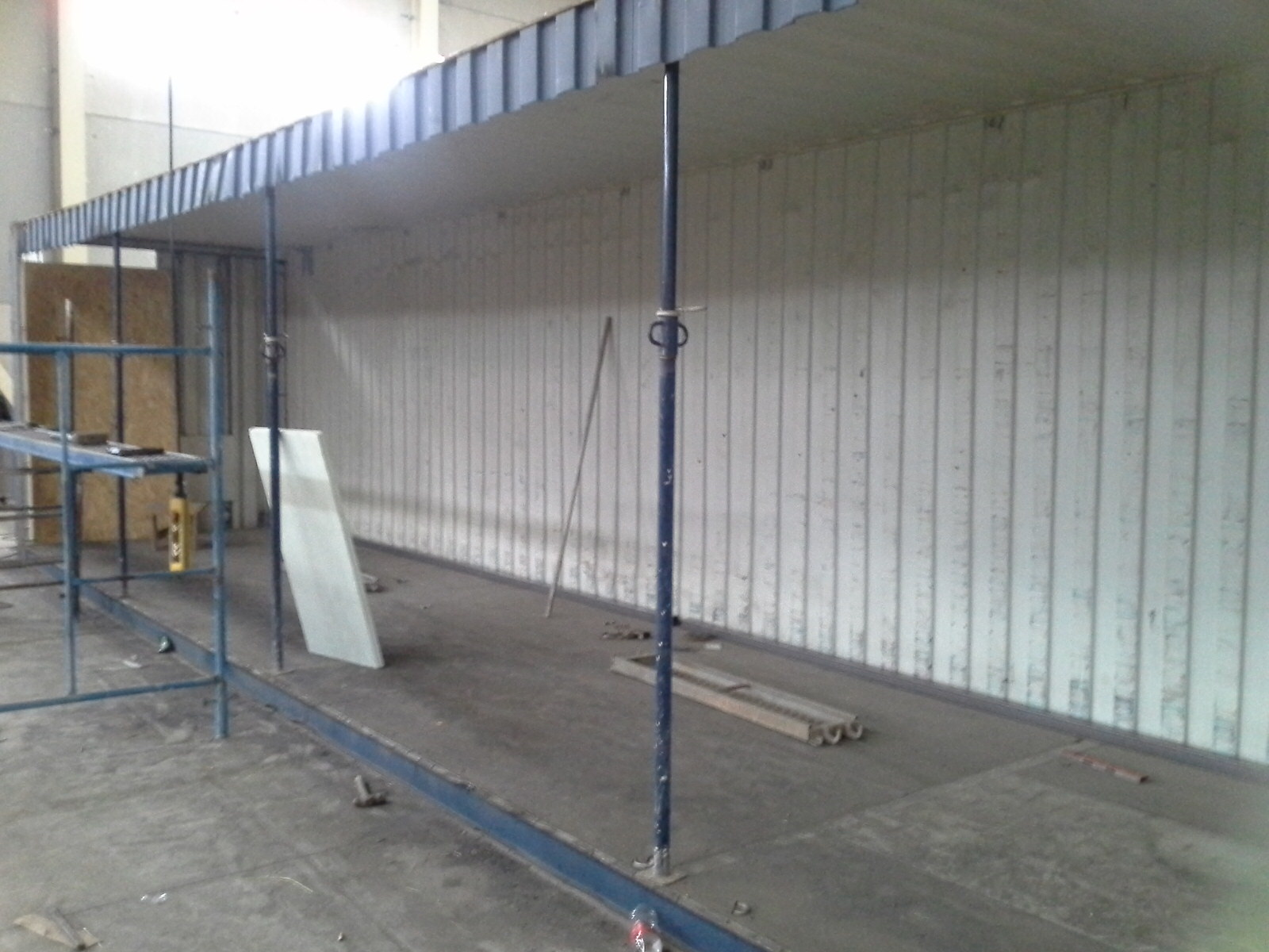

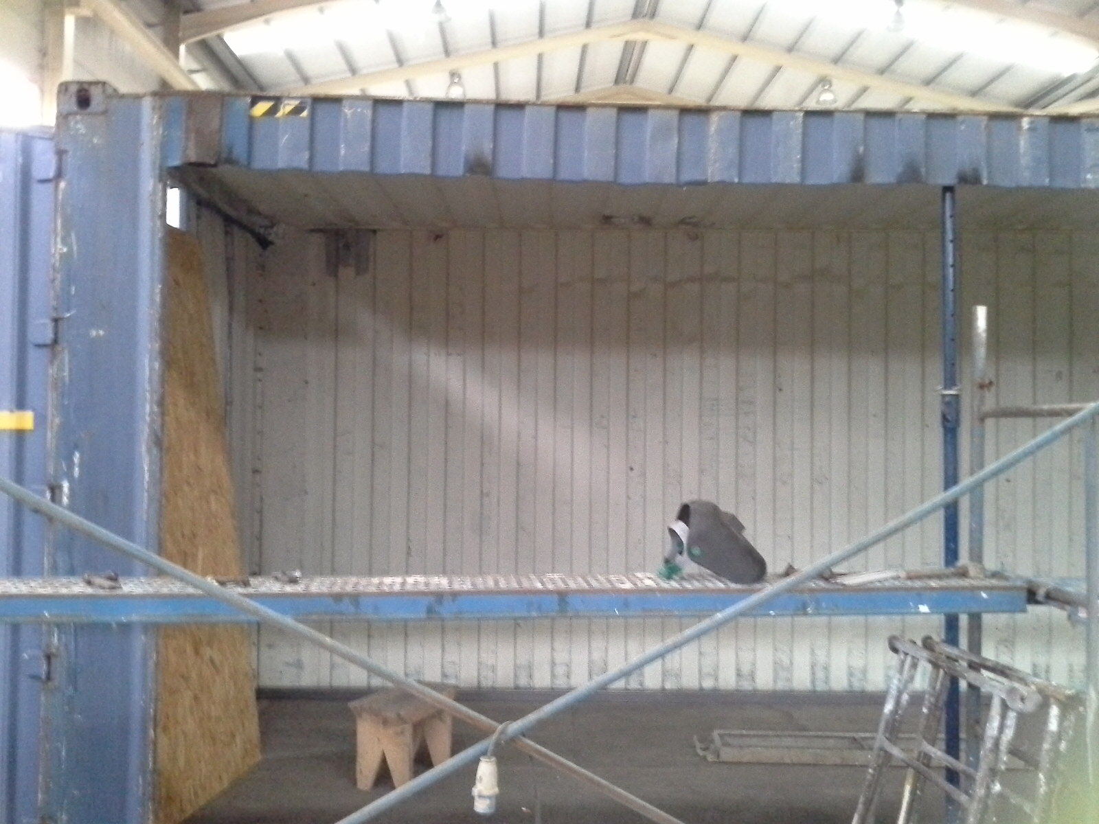

Buenas de nuevo , despues ee un mes la cosa ha prosperado algo..
Ya tenemos las dos paredes cortadas y las ventanas , mejor dicho sus huecos abiertos.

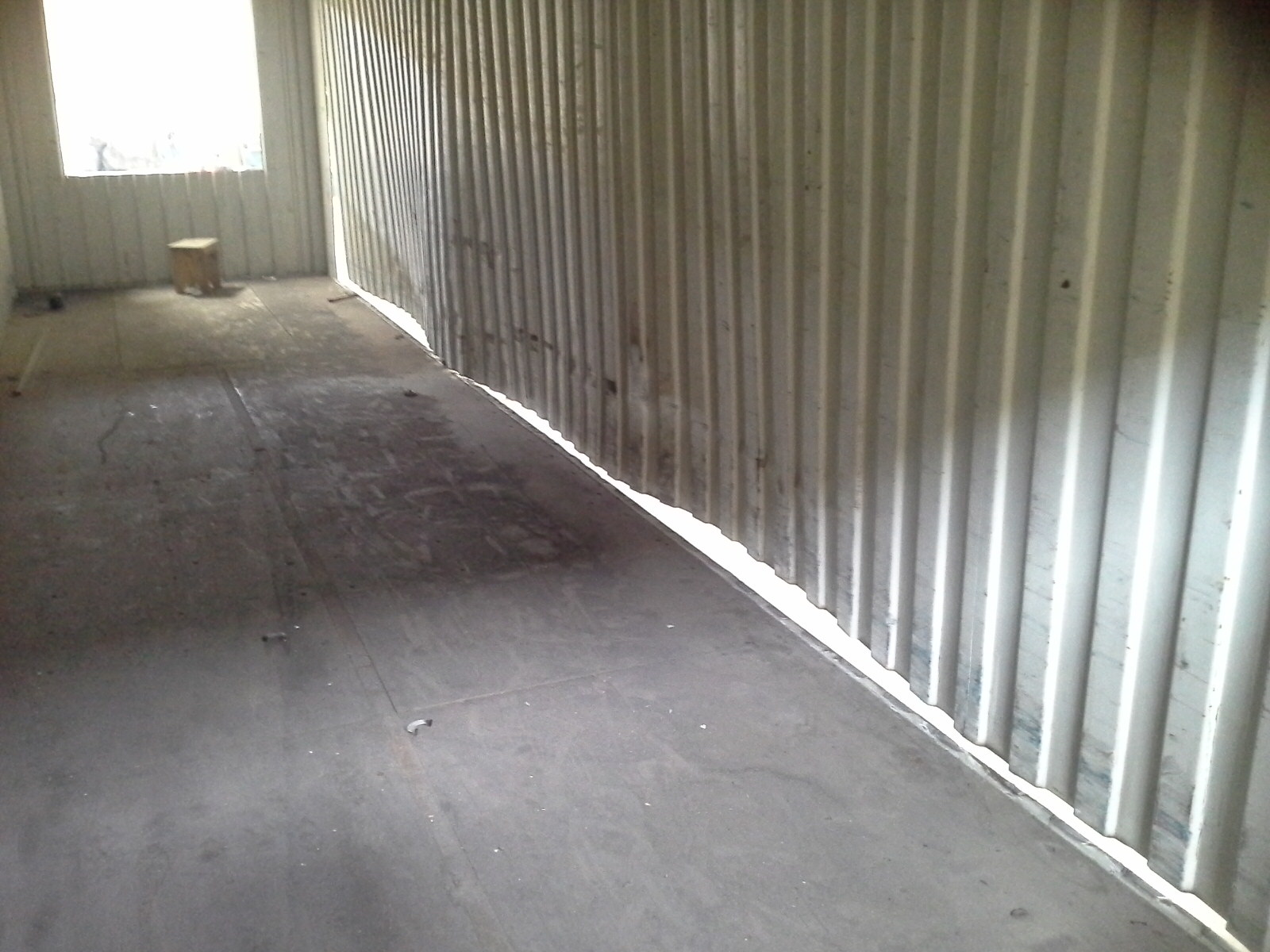

He de decir que al cortar los laterales el techo ha vencido un poco, nada queno pueda arreglar un perfil en I que le dara estabilidad.

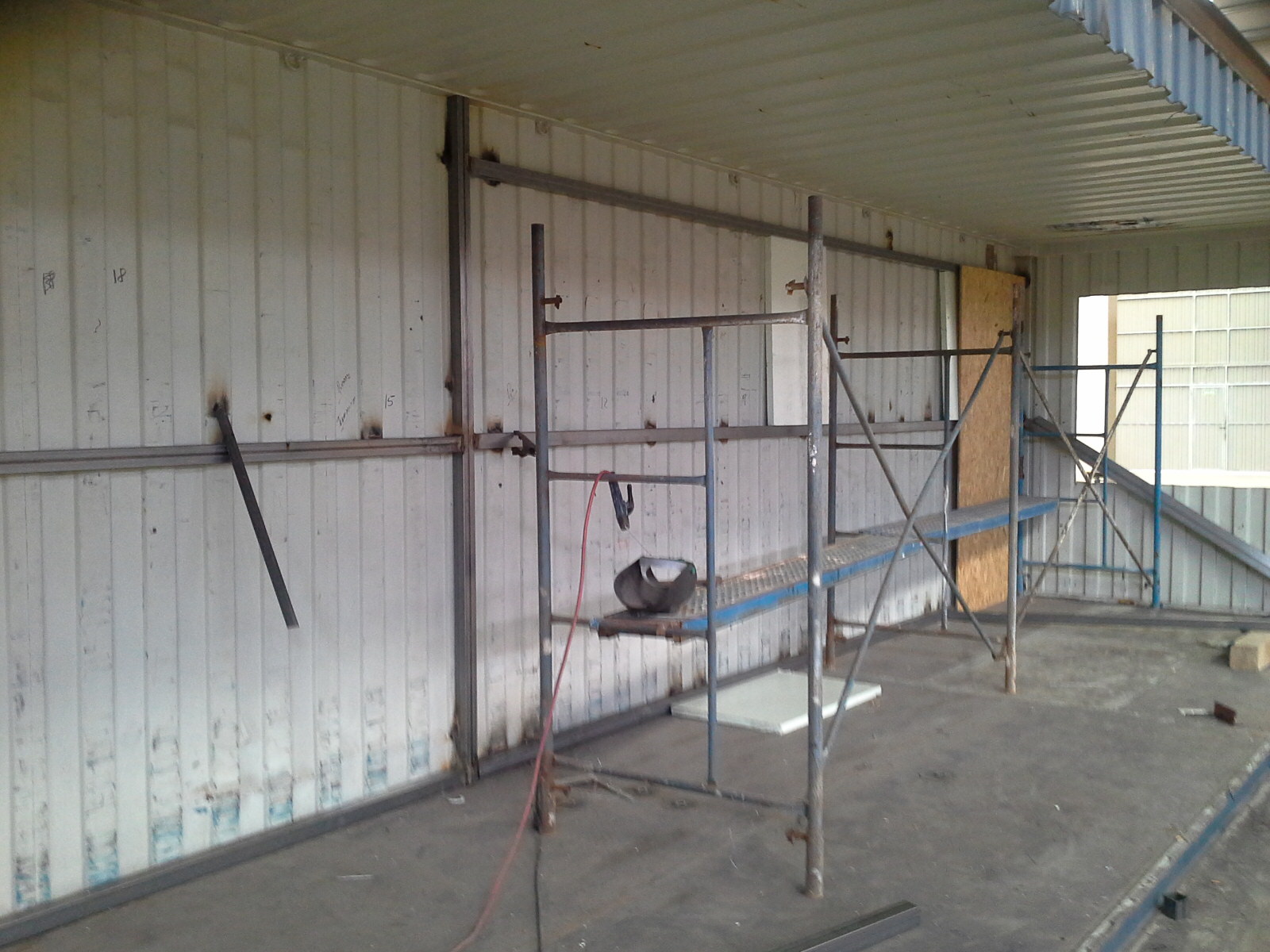

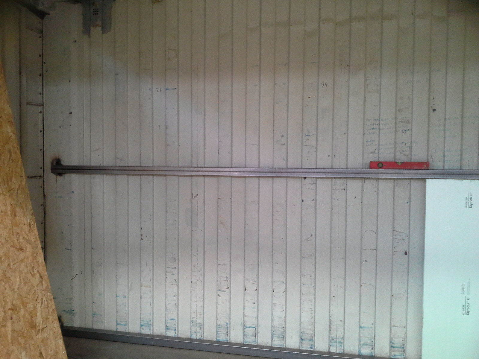

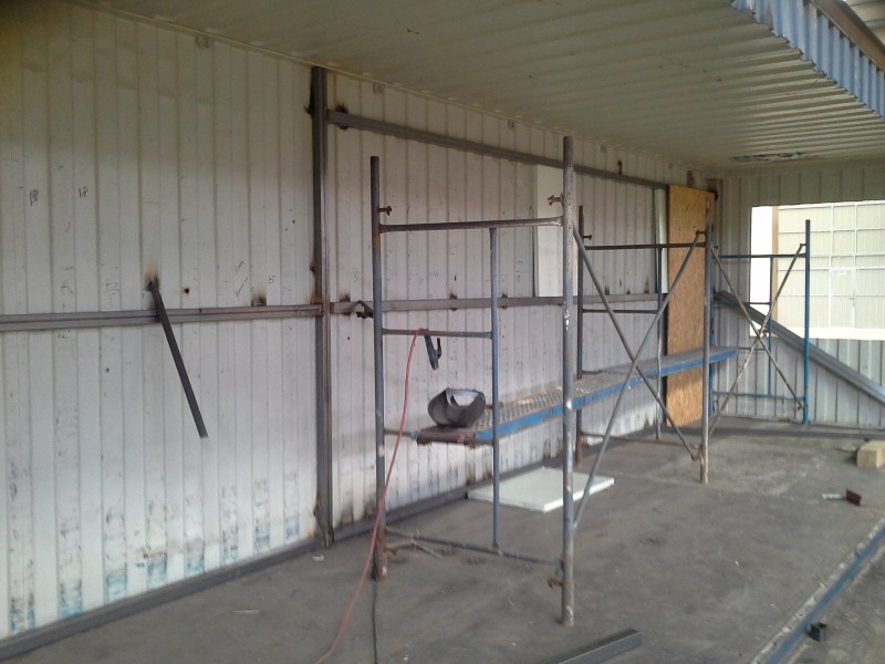

Tambien hemos empezado a soldar perfileria que sujetara el ailamiento y los tableros con lo que se reviestirå el interio, en una foto se ve la prueba
BUeno si todo va bien durante el puente , les colocaremos las ventanas dicho sea de paso compradas de segunda mano.

Vaya pasada de diseño.

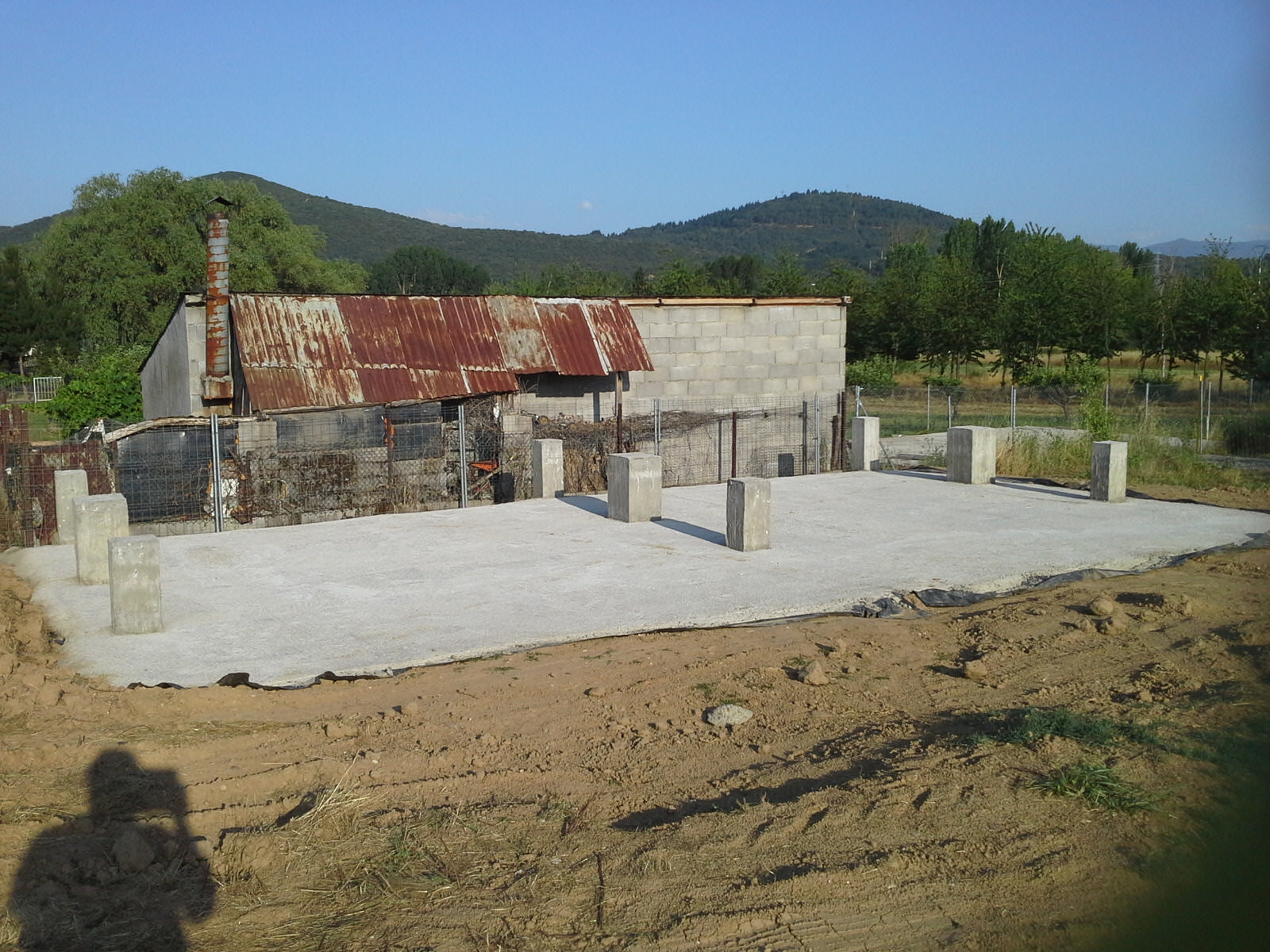

Luego de acabado, estará colocado en el exterior?

Si ira colocado en el exterior, en el jardin, sobre unas pilastras de hormigon , para que tengan ventilacion y mantenimiento por debajo.
Una vez unidos salen unos 54 m cuadratos diafanos para los trenes.

Con los cortes habrán perdido rigidez. Ojo al moverlos, que se doblarán como si fueran de goma y si os pandean los laterales luego no habrá quien los enderece. Reforzadlo antes todo con perfiles resistentes, y colocadlos en su sitio definitivo cuanto antes, sin cargarlos. Luego los acopláis. Aunque todo esto ya lo sabíais, ¿a que sí? :D
Ánimo.
H0 Renfe, sin catenaria
Mensajes: 27
Ubicación: por españa
Registrado: 27 Jun 2014 23:26
Ánimo.
Buenas noches Norber ,
Muchas gracias por tus consejos,
Si que lo sabemos, de echo si no lo he contado lo digo, la cara cortada tiene como refuerzo una IPN, que se apoya en los tacos del contenedor , es decir en los pilares laterales que estan reforzados con una U. A su vez una vez unido en su sitio definitivo se uniran con una u las dos I.
Mañana pongo un croquis de todo este rollo.

¡Cuidado! ¿Te has informado de la legalidad de plantar esta construcción en la parcela? No se donde vives, pero dependiendo de la Comunidad Autónoma, el régimen sancionador por construcciones sin licencia puede llevar una multa del 50% del valor de lo construido y orden de retirada o demolición.
Ya depende de cada municipio, que los hay que no se quieren enterar y permiten de todo, pero otros se han propuesto sanear sus arcas y estan a la caza de todo lo que se mueve.
Infórmate en tu Ayuntamiento, para prever los posibles efectos negativos, por si las moscas.

En el ayuntamiento donde vivo se considera construccion movil por el momento!!!!!, :D :D .
Los pilares son de sustentacion nada mas a modo de peana para evitar humedad.
En las proximidades hay dos chalets completos construidos a base de contenedores y con su cedula de habitabilidad y todo...
