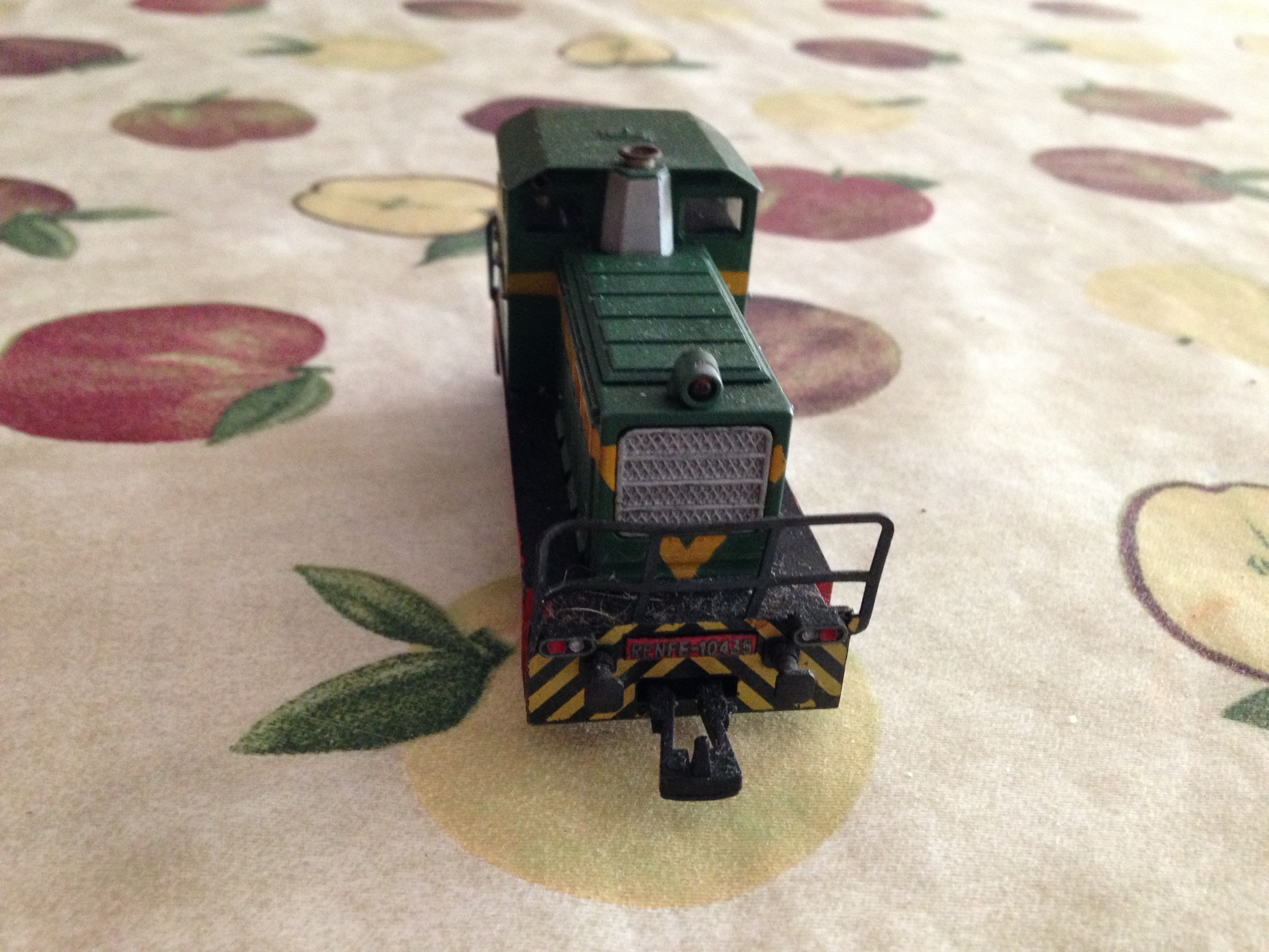

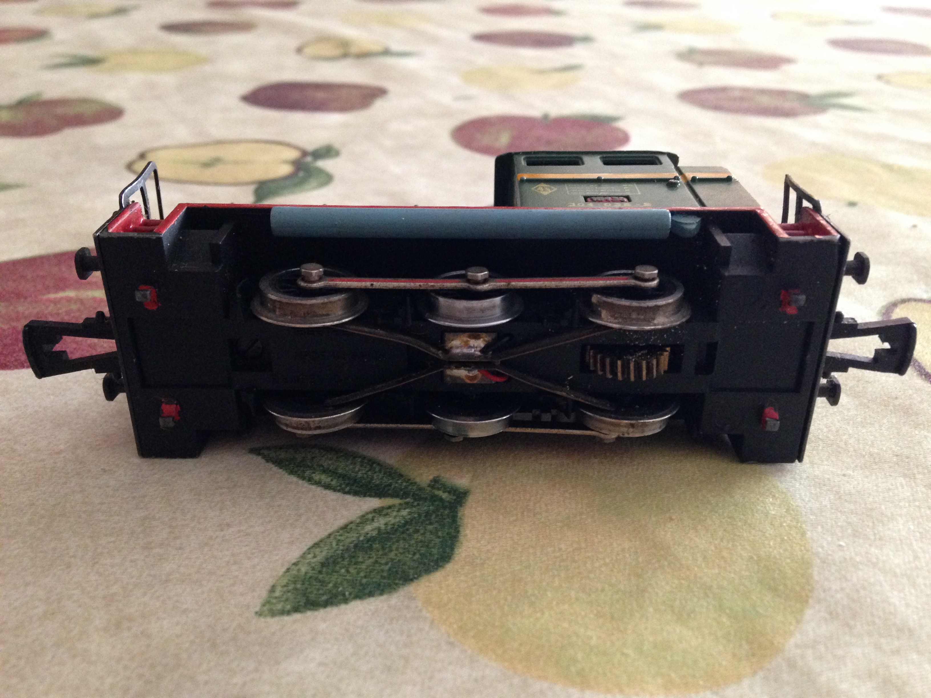

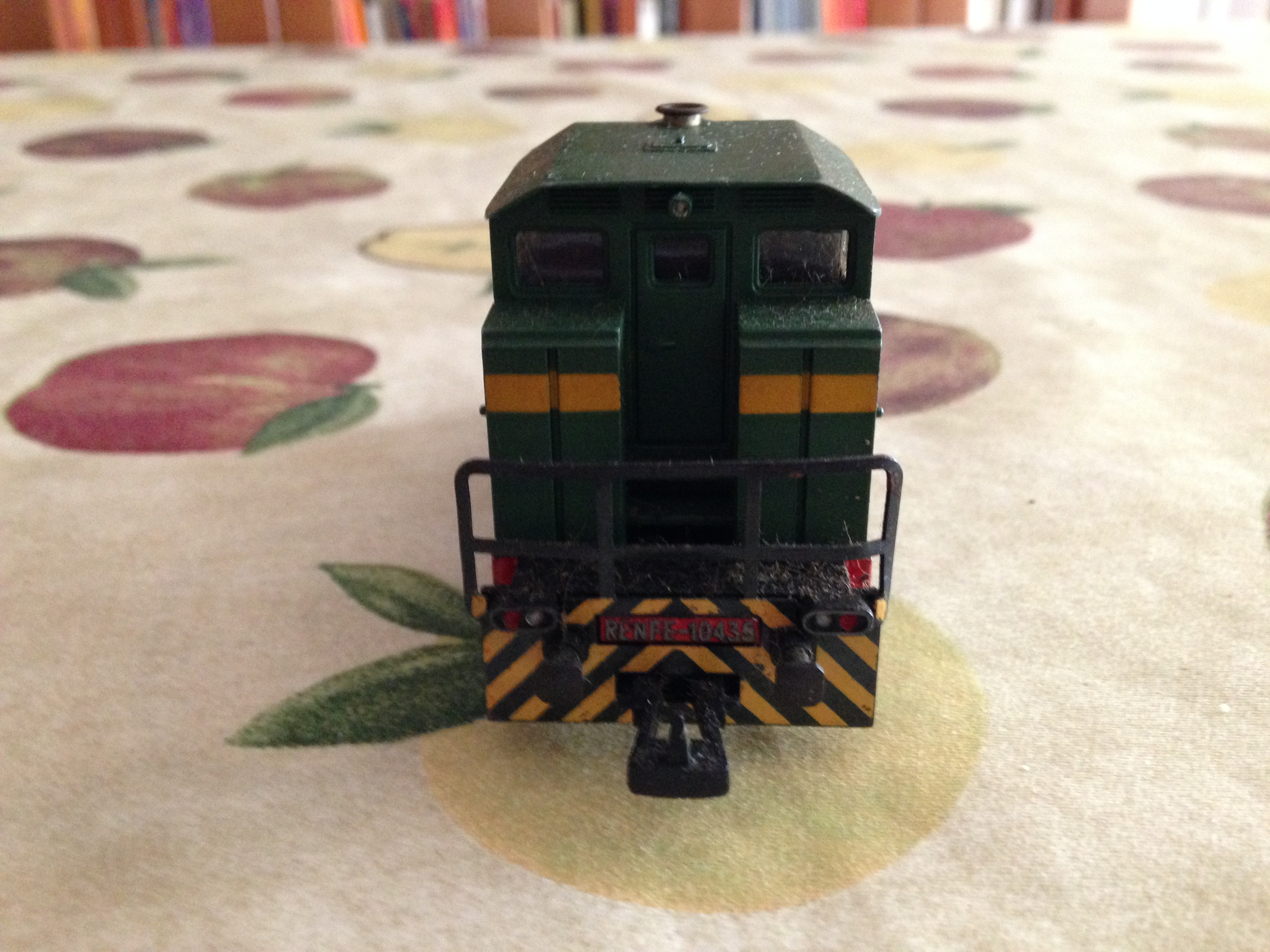

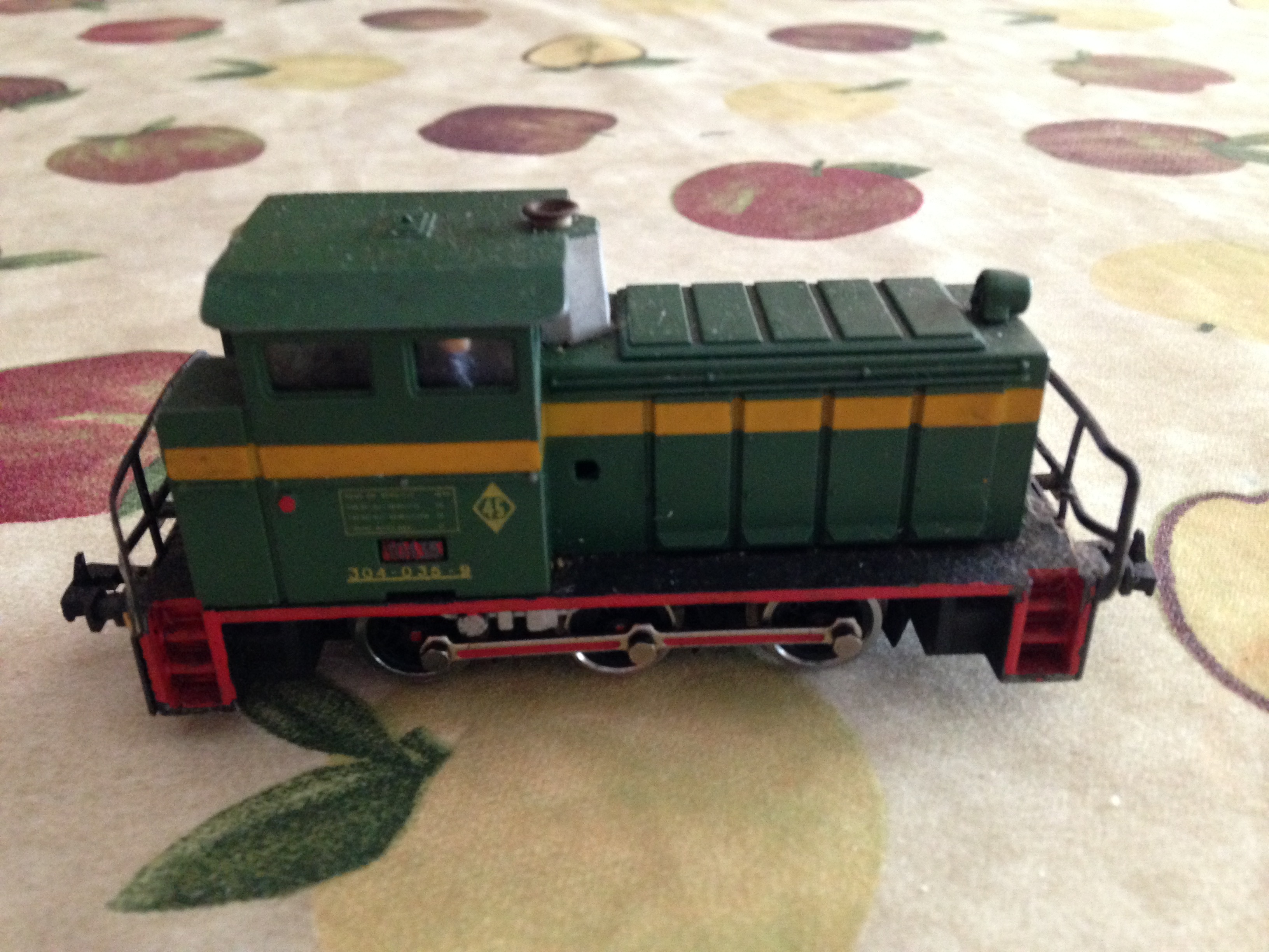

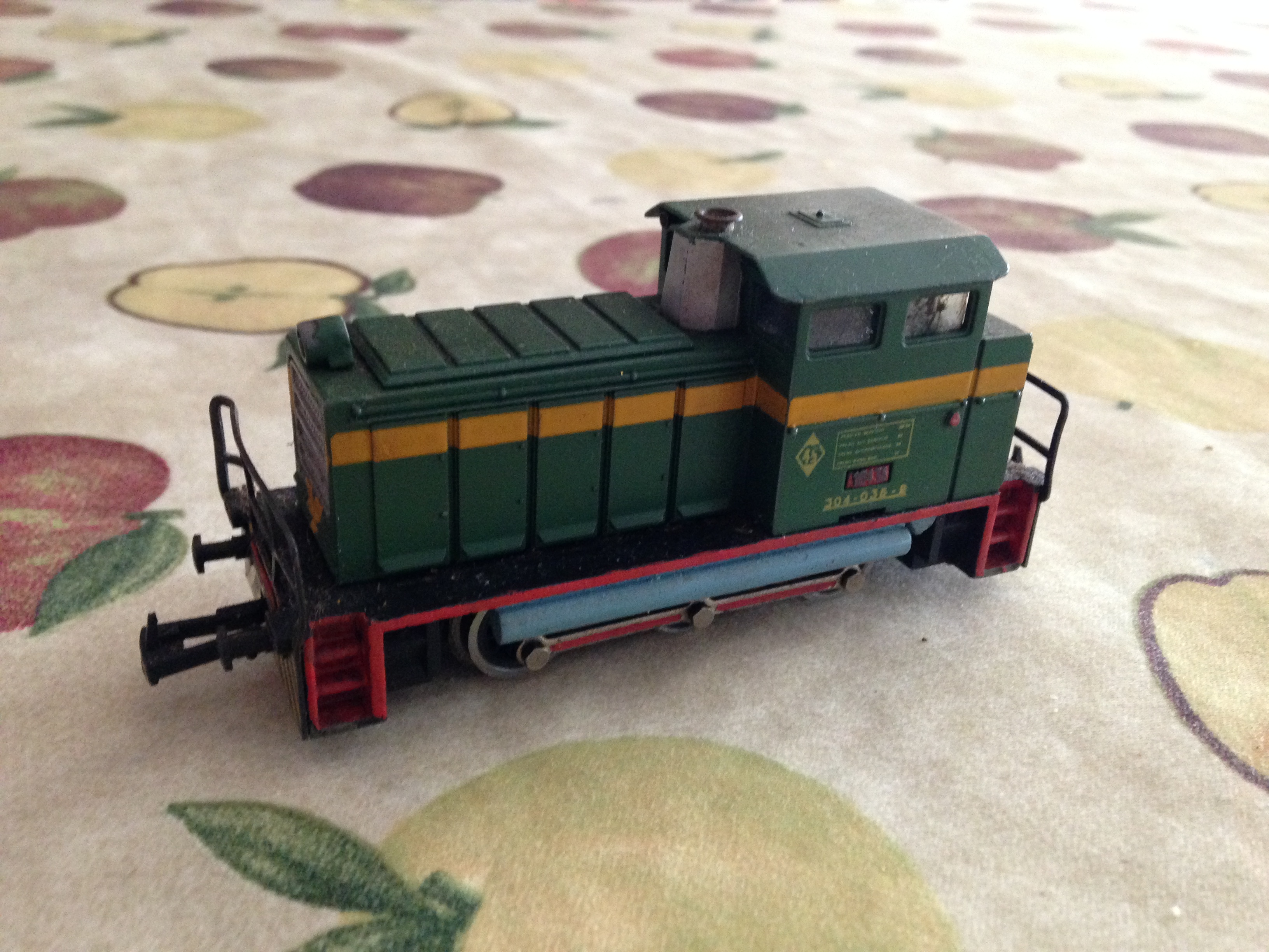

Hola gente.
Tengo curiosidad por saber el valor que puede tener esta vieja locomotora de ibertren. Siu digo vieja es porque puede tener cerca de 30 años perfectamente.
La usábamos mi padre y yo cuando yo era pequeño en una maqueta que empezamos a hacer junto con más material, pero del que solo nos queda esta locomotora y un par de vagones de mercancías.
Lo digo porque en breve quiero comprar una caja de iniciación Marklin para mi hijo (y para mi 8-) ) y en donde voy a hacer la compra me dicen que compran material de segunda mano. No es que desconfíe del vendedor, todo lo contrario. Tanto él como su mujer parecen personas bastante sensatas. Solo que quiero tener una idea de su valor aproximado.
Sobre su estado, además de las imágenes poco más os puedo decir. Solo que en su día funcionaba, pero desde entonces no se ha vuelto a poner en funcionamiento. Ha estado guardada correctamente eso sí, aunque una limpieza es evidente que le falta.
Un saludo a todos y gracias por adelantado.

pues te podria decir,..en base,al estado que esta,que es muy bueno,...
y si quieres venderla,...te sugeriria que lo vendieses por tu propia cuenta.ya que si te lo va a comprar alguna tienda,(no se si esta especializada,o no,en modelismo ferroviario)..ellos siempre te van a dar un precio,muy por debajo,de lo que realmente vale.precisamente,para sacarse ellos,algun beneficio.
el valor que puede tener esta locomotora?..pues asi,tal como esta,y suponiendo que funcione,como maximo son 50 euros.
y si ellos,te lo compran,..no creo que te den mas de 30.
esta locomotora,aunque es preciosa,y era una de las que mejor reproducia la extinta antigua ibertren,no dejaba de ser de,digamos,gama"baja"de ibertren....aparte de que,la "nueva"ibertren,hace algunos años,saco una version mejorada de esta locomotora,en escala HO,la cual,es la mas demandada.y esa locomotora,algo mejorada respecto a la tuya,vale por ahi,..en torno a los 50-60 euros.de segunda mano,estoy hablando,claro.
asi que,..desgraciadamente,..no tienes un gran tesoro,hablando economicamente,claro.
por lo demas,es una preciosidad la locomotora.
un saludo,y espero haberte ayudado!!

Se trata de un modelo tractor de maniobras 304 de RENFE, fabricado por la antigua Ibertren hará unos 30 o 35 años fácilmente. Creo que los hubo con motor circular y con motor excalextric.
En contra de lo que opina el compañero yo creo que su estado dista bastante de ser bueno, me explico; se aprecia claramente que falta el depósito lateral que iba junto a la cabina (hay un agujero bien visible en su lugar), las varandillas estan bastante dobladas y las tomas de corriente parecen bastante oxidadas y en un estado mejorable.
Vas a sacar muy poco por su venta, y en lugar de eso puedes romper mano haciéndole chapucillas como las que otros compañeros presentan en este hilo:
viewtopic.php?f=6&t=11321&hilit=ibertren+304
Claro que si te decides por Märklin además tendrás que ver cómo ponerle patín para la toma de corriente central y si tienes o no que cambiar el motor

Aprovecho este hilo que abrí en su día.
Esta maquinilla el tema de pasarla a 3C ¿como esta el tema?
La tengo ahí parada en la estantería sin hacer nada y si la puedo reutilizar pues sería genial.

Mensajes: 6666
en principio es bastante fácil. basta con hacer agujeros en la parte inferior para sujetar el patín. luego deberás llevar un cable del patín a uno de los polos del motor. en consecuencia deberás anular el cable que va del motor a una de las tomas de corriente. con dicho cable haces un puentecito en el lado derecho e izquierdo de las ruedas y así tienes la misma corriente en ambas.

¿Tan "fácil"?
Esta locomotora funciona en Corriente continua, ahora lo hará en alterna ¿no hay que cambiar nada mas?

Mensajes: 6666
eso en cuanto a parte electrica.tendras k conseguir un.motor de alterna..lo mismo uno de et..de la loco de vapor mza..o uno de 333 podrian valer.

En realidad no necesitas un motor de alterna. Puesto que utilizas sistema digital, te bastará con colocar un decoder multiprotocolo (por ejemplo un lokpilot) y recablear las tomas de corriente para que todas las ruedas vayan a un polo y el patín al otro.
Se trata de un trabajo bastante sencillo en realidad (hasta yo he sido capaz de hacerlo con bastantes locomotoras de 2C), y ésta es una de ellas.

Eso si, antes de hacer nada debes asegurarte de que la locomotora funciona correctamente en analógico. Si no dispones de un transformador de continua, puedes utilizar una pila de 9 voltios, pero si te vas a meter en el negocio de trescarrilizar viejas locos analógicas de CC necesitas un regulador de continua.
Por otro lado me preocupan un poco los bajos de tu 304: hace más de un año que convertí la mía, pero creo recordar que las tomas de corriente no estaban a la vista como parecen estar las tuyas. Tal vez tu loco sea de una versión más antigua. En cualquier caso no te recomiendo que la vendas. Es parte de tu biografía y tampoco le vas a sacar tanto como para que te merezca la pena. Yo la intentaría arreglar para 3C. Si no lo consigues, siempre la podrás dejar estática en la vitrina (o en la maqueta, en una vía de servicio o como monumento) y habrás obtenido valiosas lecciones en el proceso.
