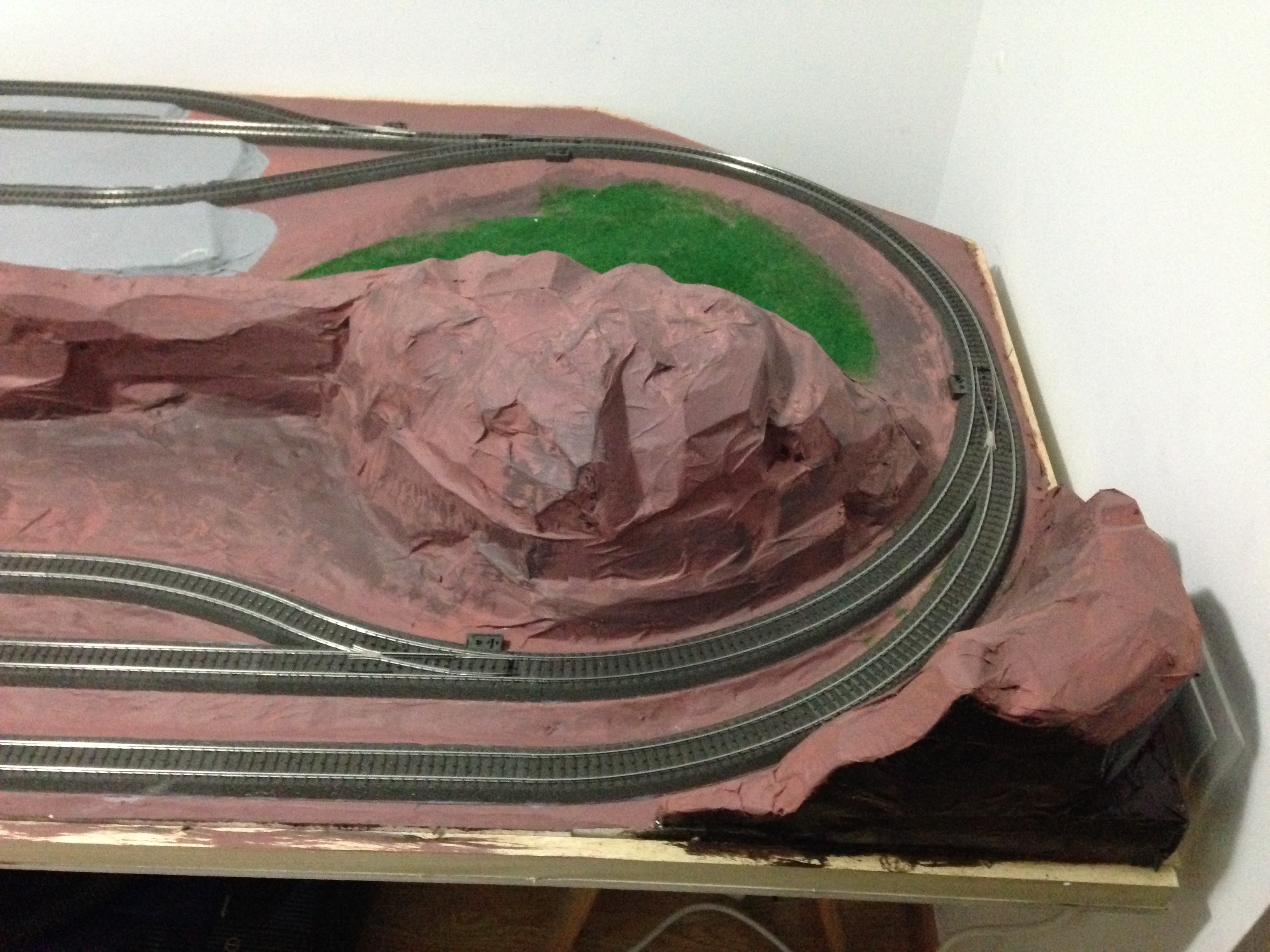

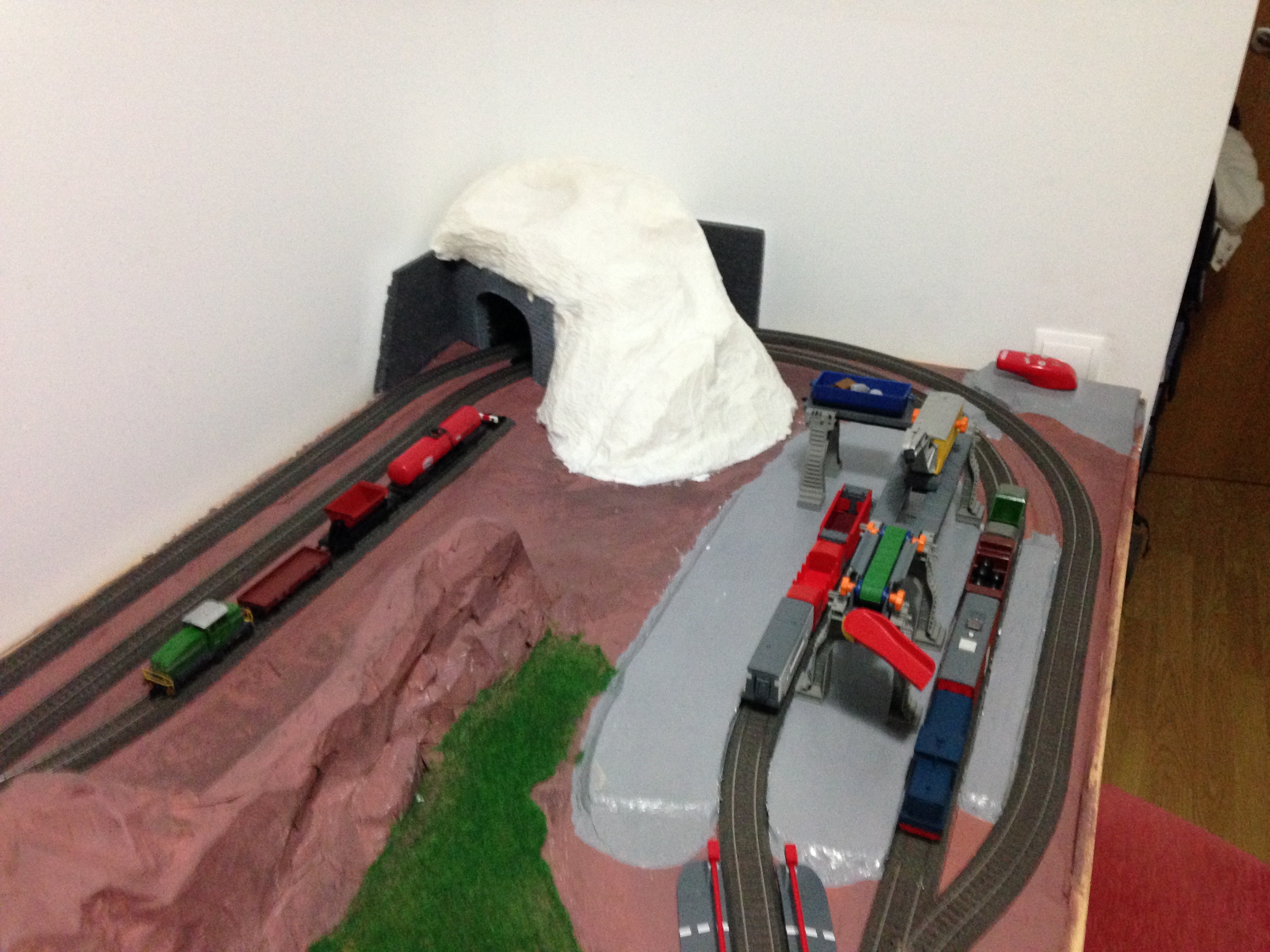

La altura de las montañas siempre la puedes rebajar, aunque con 25 cm creo que tienes suficiente. Ahora no estoy en casa pero mañana mido mis dos montañas para que te hagas una idea.

Te pongo dos fotillos de mis montañitas.
La de color marron esta hecha con placas de corcho blanco de 4 cm. Si hay 4 y un poco mas pues te sobra con 25 cm.
La de color blanco esta hecha con espuma de poliuretano (madre mia la que lie). Por probar otra técnica. Me gustó mucho esta forma de facerla la verdad. Una vez seco se corta con mucha facilidad.

que guay !
no habia visto esa ultima del puente ! yo la espuma ya la utilice en una maqueta que hice hace mucho de scalextric y despues probe una tecnica que me enseño un abuelete de la vieja escuela y me encanto,ya ire poniendo fotos ,,se trata de hacer bolas de periodico mas o menos dandole la forma y volumes que queramos...asi con sus arrugas y tal,despues con papel de cocina cortado por donde viene marcado o haciendo de uno....dos trozos..en un bote de esos de limpiacristales medio de agua y medio de cola y vas poniendo el papel de cocina encima del periodico y mojando y asi dando capas estilo papel mache y queda duro y con relieve y te aseguro que nunca te salen dos iguales ,despues pintas un poco de hierba y lo que quieras
da muy buenos resultados...aunque sea en un trozo de madera viejo pruebalo un dia por probar y veras como es bueno bonito y muy barato
