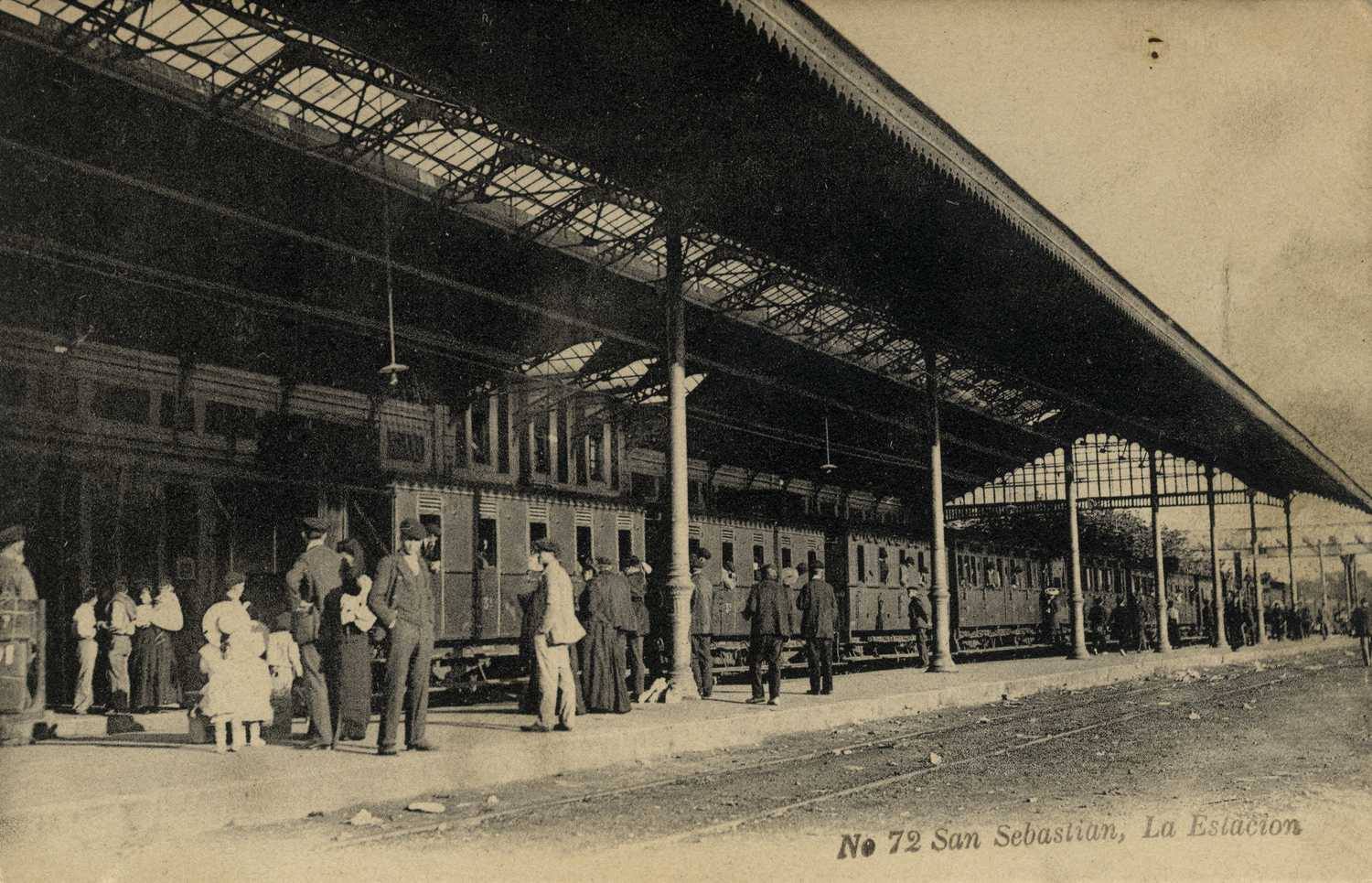

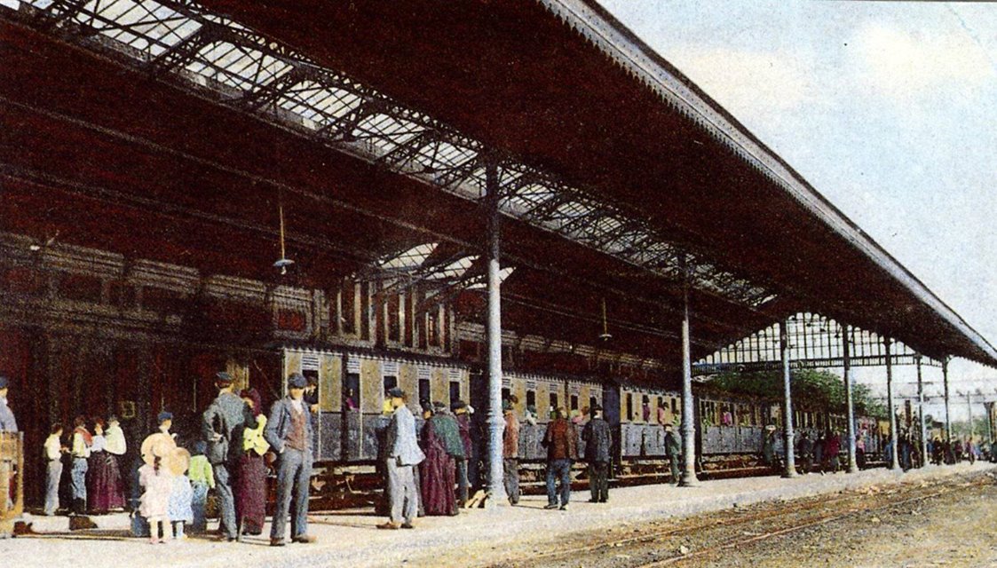

He encontrado esta foto y me gustaría saber, si alguién lo intuye, el tipo de coches que son y fecha aproximada de la toma. Os pongo dos fotos, la original en blanco y negro y la misma coloreada.
Puedo decir que se trata de la estación del Norte (Atotxa) en San sebastián, que fue inaugurada en 1864, que tiene bombillas incandescentes (se percibe en la foto), que Edisón las patentó en 1880 y que en Guipúzcoa la primera central eléctrica data de 1890.

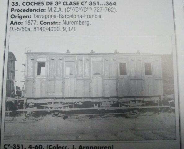

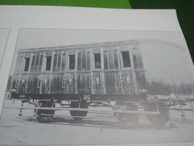

en cuanto llegue a casa miro en mis archivos..es muy significativo el detalle de los "rulos" encima de las ventanas..en los coches tercero y siguientes.me trecuerdan a los del AVT..en el especial de maquetren sobre coches de ejes se ven estos coches..
2015-02-14 20.58.43-1.jpg (35.8 KiB) Visto 1533 veces
tercera clase almansa valencia tarragona. c 157.
2015-02-14 21.04.27.jpg (79.73 KiB) Visto 1530 veces

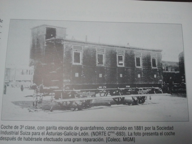

Mensajes: 6666
los dos primeros parecen ser hermanos de este..imagen sacada del especial Maquetren sobre coches de viajeros rn via ancha. tomo 1.

En la primera época del ferrocarril los coches eran muy iguales, sobretodo a partir de 1865, por lo que es muy difícil decir de qué coches se trata más si no hay documentación que lo respalde.
En el caso de Norte se hace especialmente difícil por las distintas renumeraciones que tuvo todo su material y, una vez concluidas todas las absorciones de todas las líneas, los coche eran agrupados por líneas de origen y no por el orden de su construcción como sí ocurría con MZA.
He visto que Llerita te propone que los coches pueden ser originarios del AVT, línea absorbida por Norte hacia 1890, pero dudo mucho que coches de la red de levante de Norte circulen por la red del norte en épocas tan tempranas.
También te propone su origen en coches del AGL, es posible.
Lo único que me atrevo a afirmar es que los primeros dos coches son coches de tercera clase, el tercer coche puede ser de segunda clase con los aireadores típicos de Nuremberg, que posteriormente copió Can Girona (Macosa) conocidos como Trompeteros, en cuarto lugar parece un coche de mixto de primera y segunda clase, y seguidamente parece un coche de primera clase.

Ulia, a ver si puedo aportar algo sobre esa foto.
Al fondo de la imagen se ve una pasarela peatonal, situada al norte de la marquesina de la estación. Pues bien, el Consejo de Administración de Norte aprobó el 14 de junio de 1905 el traslado de esa pasarela a su emplazamiento actual, es decir, al sur de la marquesina. La postal, por tanto, debería de ser anterior a 1905.
En cuanto a los vehículos, los dos situados después de los de 3ª, aunque se ven mal, diría que pertenecen a los primeros coches de pasillo parcial de la serie Afhv 500 a 511 (Talleres de Valladolid, 1900-1903). Si es así, se podría datar bastante bien la foto entre 1900 y 1905.
