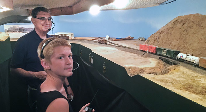

He encontrado un ejemplo de lo de maquetas a 1.40 m de altura en http://model-railroad-hobbyist.com/node/22871. Así quedan, más o menos:
Fuente: http://model-railroad-hobbyist.com (Joe Fugate's blog)
Siskiyou Line Progress #5.png (383.99 KiB) Visto 3386 veces
