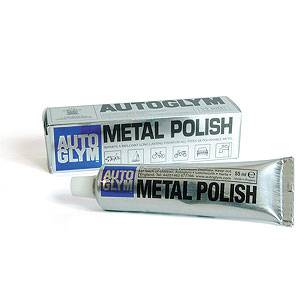

Pulimento de metales es...pulimento de metales :D
Por ejemplo de Titanlux (que será fácil de encontrar) o el que uso yo: Auto Glym Metal Polish

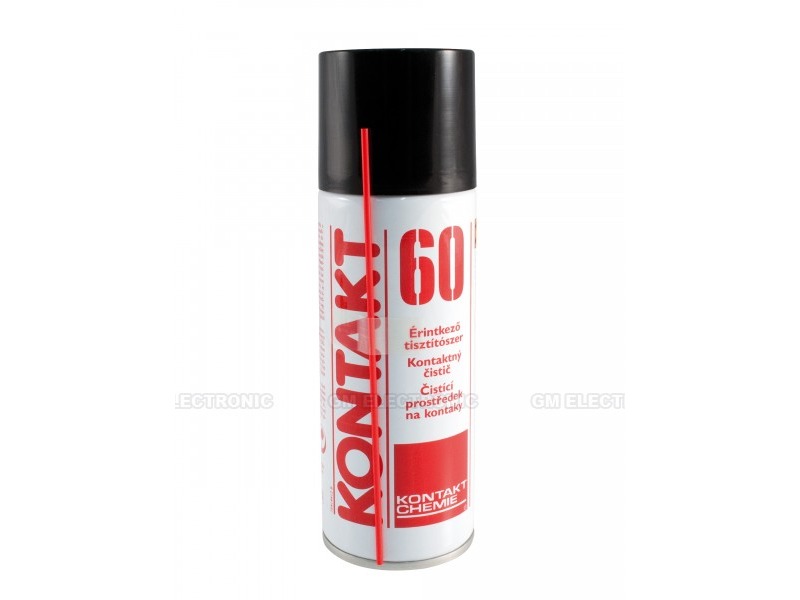

En cuanto al óxido que ya existe puedes probar a limpiar los raíles con gasolina de mechero tipo Zippo; funciona bien. Para mejorar el contacto eléctrico y proteger los raíles y los pukos yo uso Kontakt 60, que también aplico con bastoncillo de los oídos en los patines de las locos y es con lo que limpio las ruedas además. Si lo que está oxidado es la zona de la vía que no son pukos ni raíles puedes probar de nuevo con el pulimento de metales.

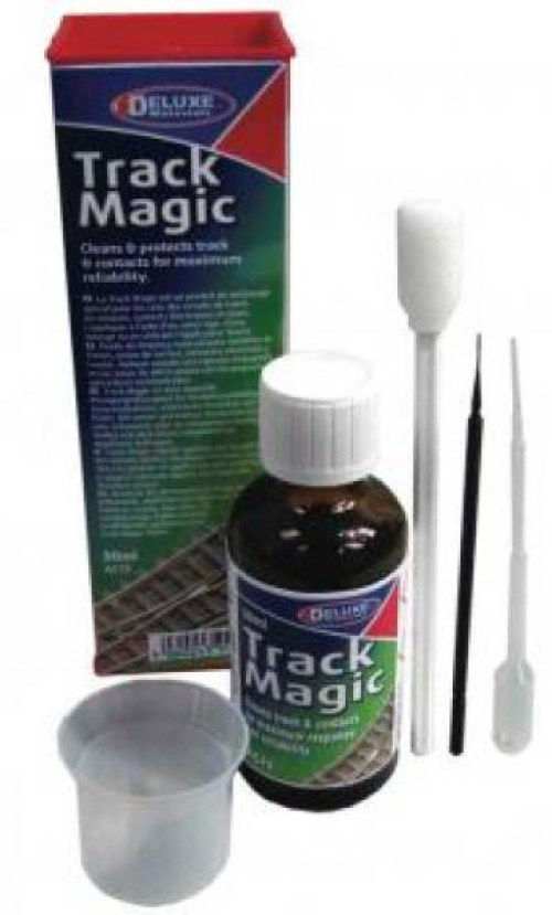

Llevo un tiempo pensando en hacerme con un producto llamado Dlxac013 Pista Magic que, según los modelistas ingleses, limpia muy bien los raíles. Habrá que probar.
