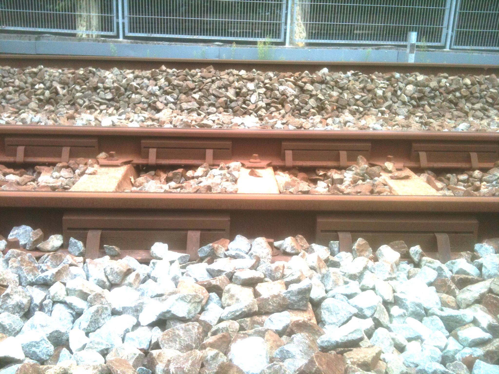

He observado en un tramo en curva con pendiente en ascenso, estos suplementos que espero se vean en la foto que al parcer estan amarrados al carril mediante un fleje que sale del propio suplemento y se amarra al borde del pie del carril del lado contrario de donde se encuentra situado el suplemento. Estan colocados en un tramo en curva de unos 100- 150 mts en ambos carriles por ambos lados del carril. El tramo es de doble via y los rieles del sentido descendente no tienen estos suplementos. Se trata de una linea de metro con frecuencias de 5 min. ¿Puede alguien explicarme cual es la funcion de estos postizos al carril?

Yo tampoco lo había visto nunca.

Vuelvo a subir la foto de nuevo

Ya esta el tema aclarado
El elemento lleva la siguiente identificación
WIRTHWEIN 54 E1/54 E2/SSB IV-400 VOSSLOH
En el catalogo de la empresa alemana WIRTHWEIN dedicada a la fabricación de elementos de plastico, figura el siguiente producto:
Insonorización
Amortiguación del alma del carril para la reducción de la emisión sonora de vías de ferrocarril
Elemento amortiguador compacto integrado por un elemento de plástico sólido altamente rellenado con material de hierro.
Ventajas:
Montaje sencillo
Reducción del nivel de sonido al aire (disminución de los ruidos de rodadura y del chirrido en las curvas)
Ausencia de mantenimiento
Es posible pegar o acoplar el amortiguador del alma del carril que se fija con dos abrazaderas de patín por elemento
Disponible para todos los perfiles de carril
Materiales resistentes
Resistencia a la corrosión
