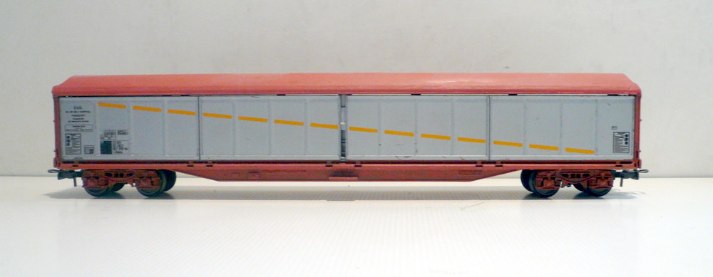

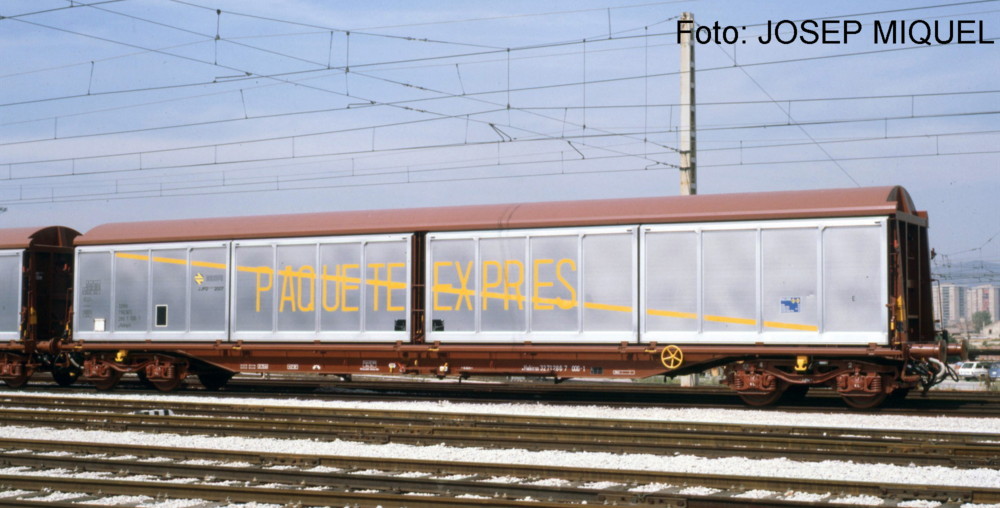

Existe un modelo igual al de renfe en un 98% que fabricó hace muchos años la antigua Jouef y creo que también Rivarossi ( hace menos tiempo ), pero ignoro si actualmente se encuentran en tiendas. Alternativamente habría de ser de segunda mano en mercadillos. Dicho modelo no se fabricó con la decoración de Renfe pero se podía transformar. Creo que en la revista Maquetren nº 50 había un articulo sobre ello.
Te adjunto una foto del vagón real de Renfe y otra del modelo de Jouef sin transformar:

Yo lo tengo, y la estrechez del vagón pensaba que era por ser escala 1:100. Ya veo que no. Canta mucho que es estrecho.

Aunque los modelos Jouef-Lima-Rivarossi reprodujeran (reproducen con Hornby) modelos europeos, sí que parece demasiado estrecha si se compara con algunas fotografías en expresos de la época... donde la diferencia con los 8000es es mínima...
De hecho, si nos atenemos a medidas exactas, los 8000es tienen una anchura de caja de 2825 mm., mientras que en la ficha de los JJPD estos son los datos que aparecen relativos a la misma:
-Anchura máxima: 2992 mm.
-Anchura útil de la caja: 2600 mm.
Sabiendo que la caja de estos vagones es algo más estrecha que la anchura máxima del vagón, que viene marcada por los raíles para el desplazamiento de las puertas y la traviesa portatopes, la anchura real de la caja tiene que encontrarse entre esas dos medidas. A tenor de las fotos, sería razonable pensar que pueda estar en torno a 2.700-2.800 mm.
Los que tengáis el vagón de Jouef, Lima o Rivarossi lo tenéis fácil para salir de dudas: Si la anchura de caja mide entre 31 y 32 mm., podremos decir que tiene una anchura razonablemente parecida al original. Si la anchura es menor, querrá decir que los vagones para España eran más anchos que los europeos. A ver si alguno de los foreros nos saca de dudas.
