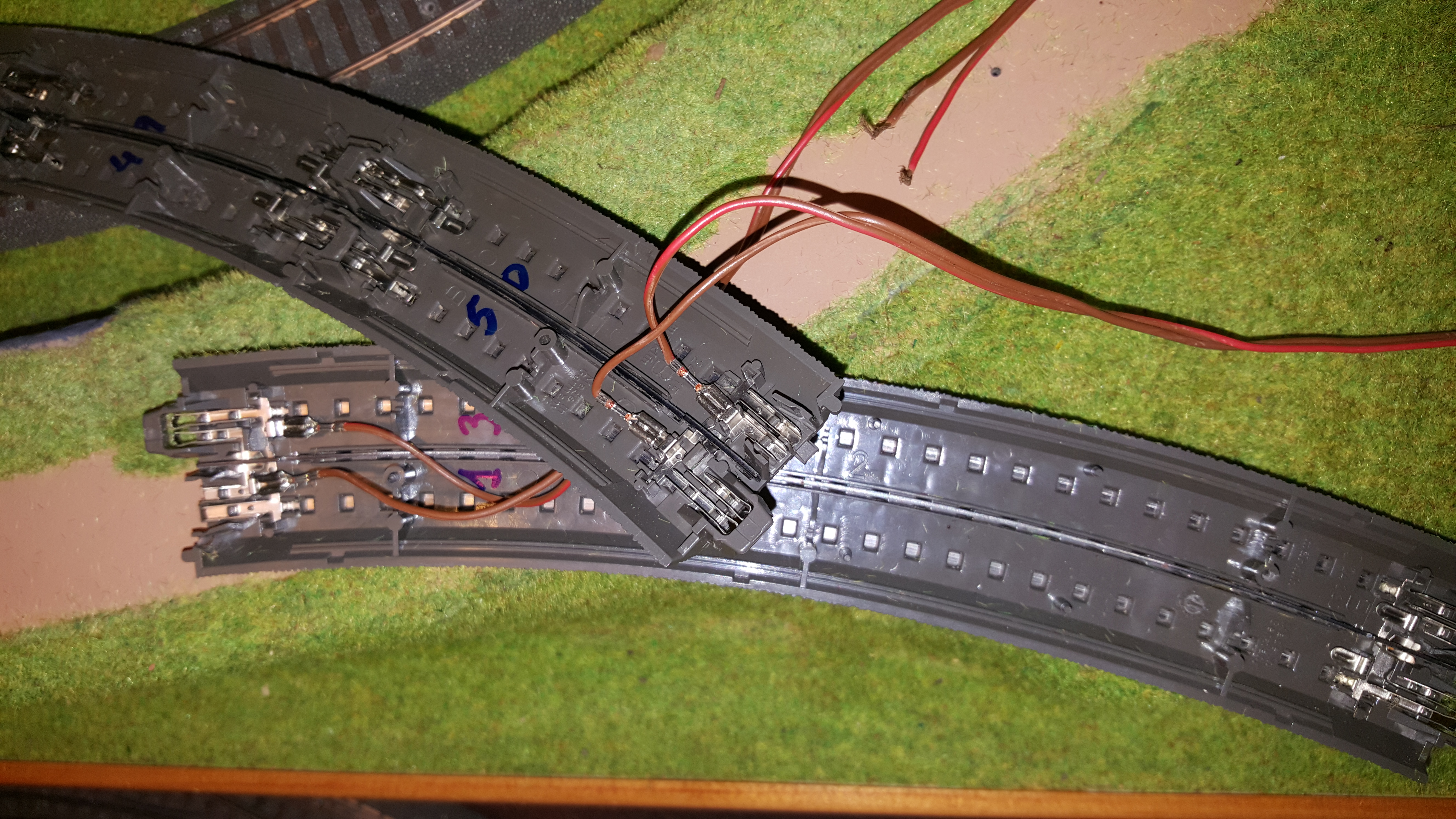

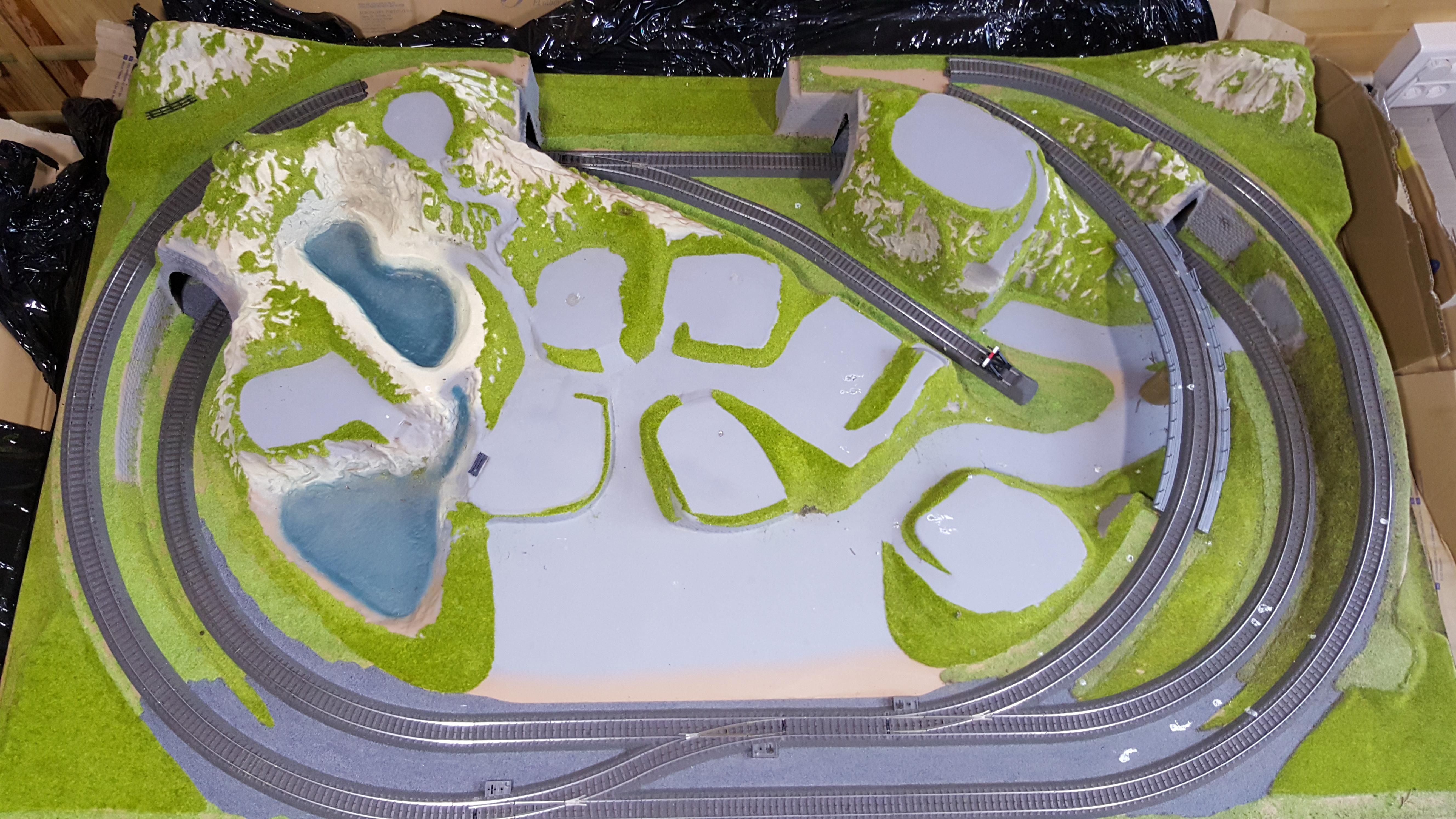

Hola a todos, acabo de unirme a vuestro foro, y me gustaria aprovechar para consultaros una duda que tengo: Estoy intentando construir la maqueta que aparace en la foto y desconozco si tengo que aislar un circuito de otro. Son vias de la clase C de marklin y las voy a utilizar nada mas que con un tren. No tengo ni idea de si es necesario aislarlos y como se hace. Tiene dos tomas de corriente una en para cada circuito. Me podriais ayudar?. Gracias por anticipado

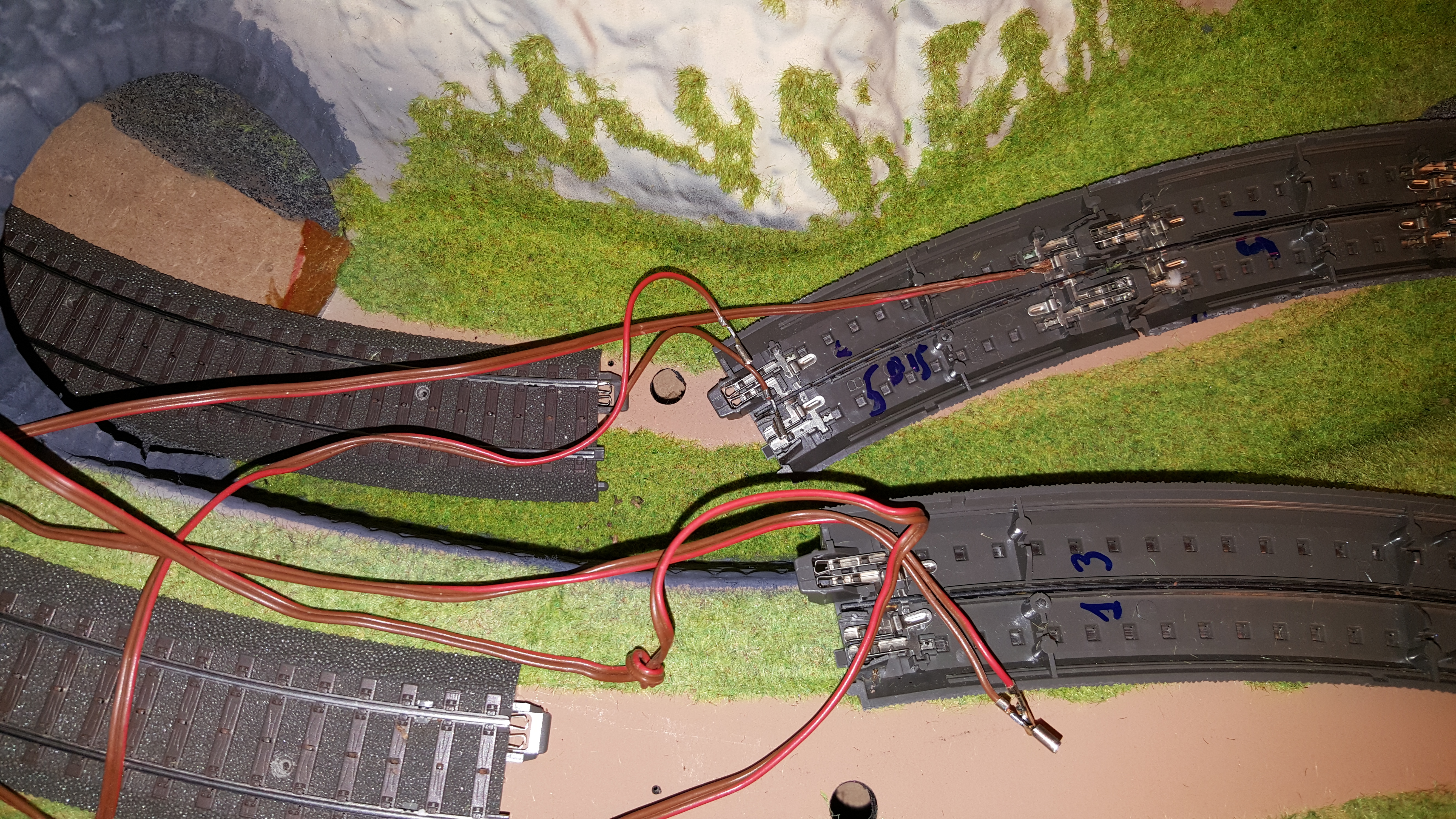

Crisruga, gracias por tu respuesta. Te envío las fotos del transformador que tengo (el que viene en la caja de iniciación de MArklin) y las clavijas que tiene mi circuito. Las dudas son varias:
1.- Al tener dos tomas de corriente como empalmo los 4 cables (dos por cada toma) al transformador.
2.- Da igual conectar la clavija con el cable positivo a la derecha o a la izquierda de la via?
3.- Las dos tomas de corriente tienen que ir en la misma posición en cada via, es decir si conecto la clavija en una via en la toma de la derecha, tambien la otra debe ir en la toma situada a la derecha de la de la otra via?
Los cables por un lado llevan clavija y por otro están pelados.
Perdona mi ignorancia, pero es la primera vez que hago un circuito. Envio fotos de las tomas que tengo y del transformador. Un saludo

Hola Crisruga, como verás en la foto ya he montado las clavijas, para no equivocarme el puesto las clavijas del cable rojo en cada una de las vias exteriores y las marrones en las interiores. Espero que sea asi como se hace y no haber cambiado polaridad. El siguiente paso en unirlo al transformador. He visto que el tranformador que trae la caja de iniciación solo trae una sola dos cables con una sola clavija, por lo que que he pensado contarlo y de cada cable sacar dos hilos que uniré con los cuatro que salen de las clavijas (dos rojo y dos marrones), a través de clavijas tipo tamiya. Es esa la solución o hay otra mejor?
La duda que tengo también es que los dos cables del transformador son negros, como se cual es el rojo y el marrón?
Gracias por anticipado.

Una última pregunta. ¿donde compraste la base? supongo que es comercial
