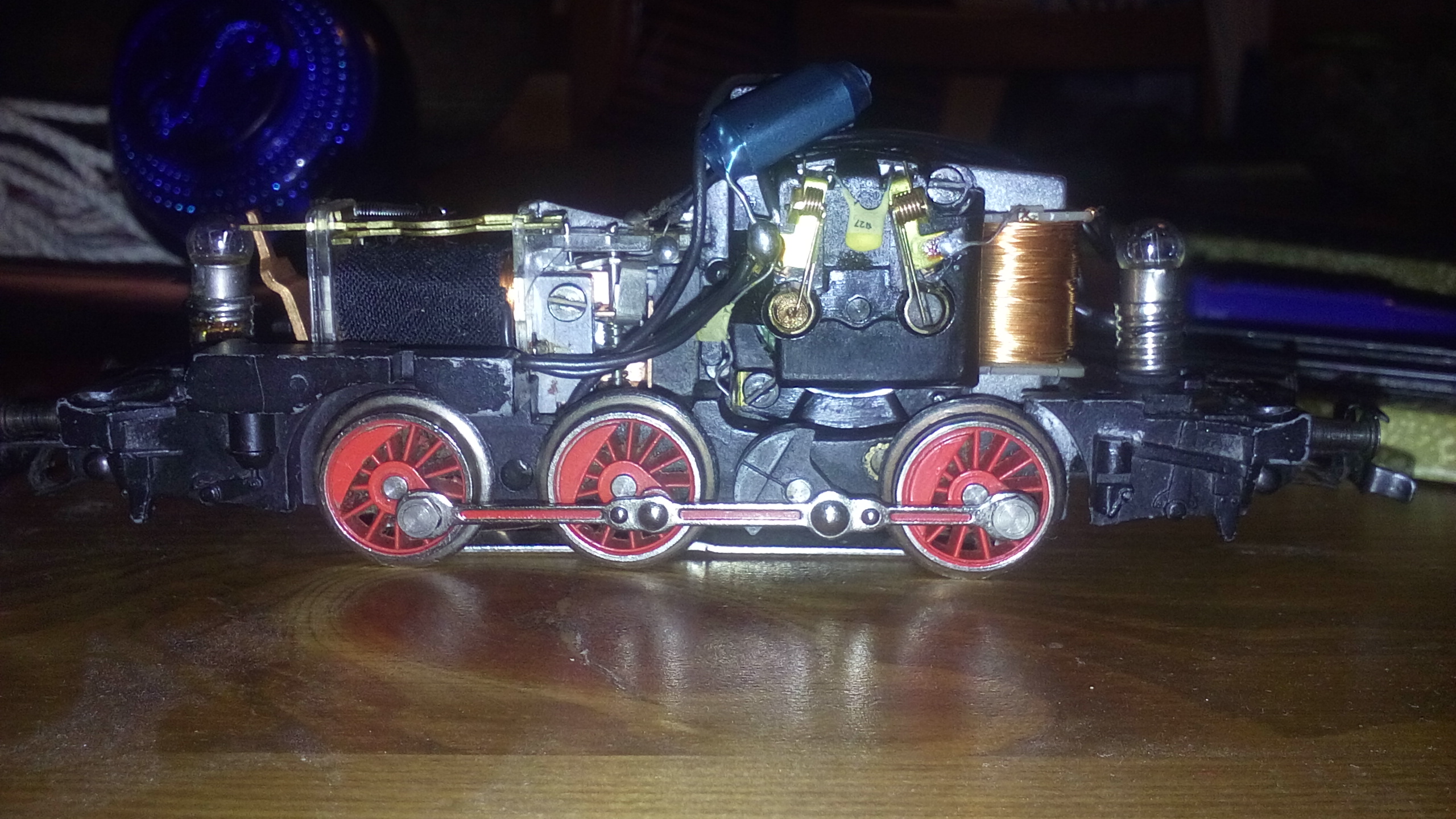

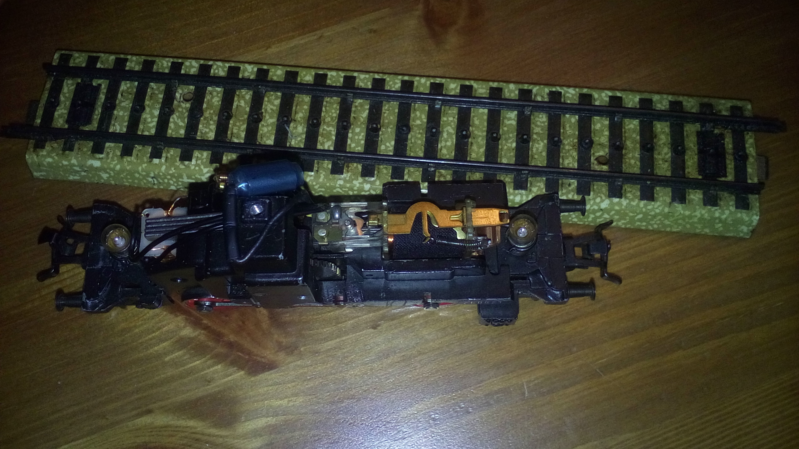

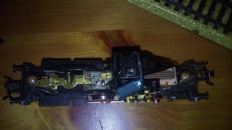

Durante el mercadillo de Delicias creo que me timaron y me dieron una locomotora que no marcha esto me da mucha pena ya que ansiaba una diesel pequeña
Quizás no seáis adivinos pero os pongo fotos del despiece para que veáis si falta algo

No parece que le falte nada...
Cuéntanos algo más: ¿hace algún ruido? ¿Las luces lucen?, ¿intenta moverse?
Un buen comienzo suele ser intentar mover suavemente las ruedas a mano. Si no se mueve en absoluto puede que la grasa esté solidificada por el tiempo. También podría tener óxido en la cascada de engranajes o el inducido. En ambos casos deberás desmontar el motor para limpiarlo a fondo. Comprueba, antes de eso, que todas las soldaduras están íntegras y que el reversor mecánico se mueve bien al empujar la palanca con el dedo.
El lado bueno es que estas locomotoras son casi indestructibles y que casi todo lo que le pase tiene arreglo. El lado malo es que tendrás que estudiar :lol: Empieza por aquí:

Sparrow mil gracias por responder, te cuento, las luces no se encienden pero al cambiar la marcha, la locomotara, hace un ruido raro.
Una vez abierto el motor ví que las escobillas estaban en buen estado y que los engranajes funcionaban genial pero al colocar todo de nuevo como antes, no se mueve :cry: :cry: :cry: :cry: :cry:

Tras un poco de aceite tachan listo como la seda
