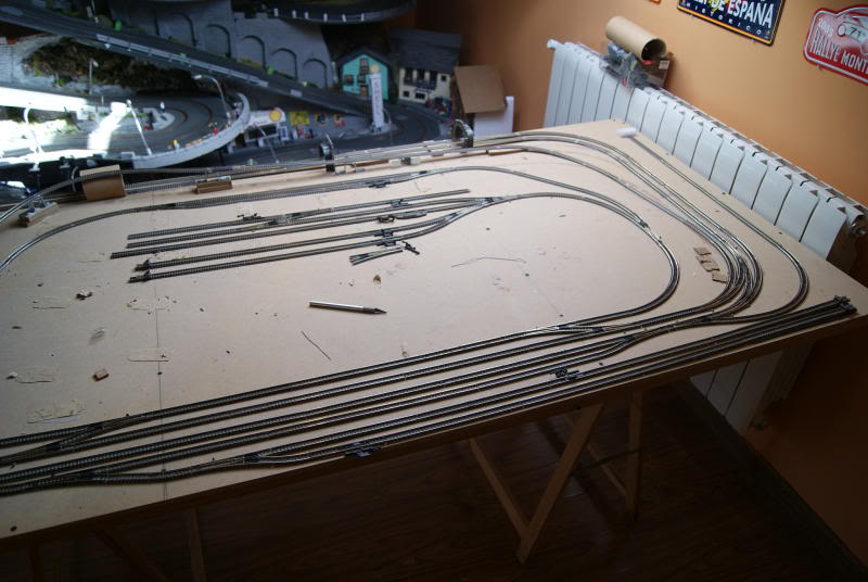

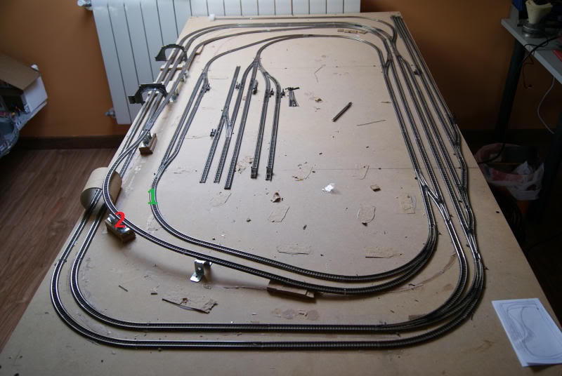

hola buenas tardes soy nuevo, tanto en el foro como enel mundo de las maquetas ferroviarias, el caso es que quiero empezar una maqueta escala n y he buscado varios diseños uno de ellos lo encontre aqui y es el que mas me gusta os dejo el enlace(viewtopic.php?t=24467), pero el caso es que quiero que el circuito que en las fotos he marcado como 1 y 2 sean independientes, si alguien me pudiera ayudar lo agradeceria muchisimo y si ademas me pudieran decir que vias necesito con su numeracion por que no se realizar ese tipo de esquemas, muchas gracias

Desconociendo los motivos por lo cual quieres poner independientes los circuitos 1 y 2 lo único que se me ocurre es decirte que es poco lógica tu pretensión, en cuanto a trayectos pierdes muchas posibilidades.
Por otra parte para saber las vías que necesitas lo primero es saber que tipo de vías tienes, luego ver si te puedes hacer con un catalogo de la marca (es mejor que todas las vías sean del mismo fabricante para su compatibilidad radios, longitudes, cambios) para ver las distintas posibilidades que puedes plantearte.
Espero haberte ayudado un poco.

Lo que quería decir con independientes es que pueda hacer funcionar dos trenes por los dos aún que estén unidos por un cambio de vía es decir meter una recta más, las vías que tengo sin fleischmann, como puedo hacer para saber cuantas vías necesito y cuáles ?

Complementando lo que te aconsejaba el compañero Ani, decirte que lo más práctico es que te consigas un programa de diseño de circuitos (Dtrain, Anyrail, Scarm, etc.) obtenibles de la web. Traen librerías con los artículos de las marcas comerciales y sus números de referencia. Con el programa podrás rediseñar a tu gusto tu proyecto, y obtener la lista con elementos utilizados para ello y sus cantidades.
En cuanto a los dos circuitos (imagino que analógicos), lo más fácil es poner eclisas aislantes en su punto de unión. En este caso, tendrás que ajustar ambos reguladores de la misma manera (igual tensión en las vías, e igual sentido de marcha). Si deseas complicar un poquito más esta situación, pon un tramo recto y corto (como tú mencionabas) aislando ambos extremos del mismo con las eclisas antedichas. Pero deberías agregar un pulsador para cada extremo, de manera que puedas hacer la travesía de uno a otro con cierta seguridad ante posibles errores de maniobra.

PELAYOSANZ : !!!! CUIDADIN !!!!! las vías que están a los bordes de la maqueta;las veo demasiado salidas,piensa si una loco se embala o descarrila,hará PUFFFF en el suelo y eso es muy malo para el bolsillo,tenlo en cuenta--saludos juanito255

Para mi, la vía 2 sobra. Yo la quitaba.
Pondría la vía 1 elevada para darle protagonismo al trazado secundario.
Y la estación de mercancías lo enlazaba a la estación principal, no a la ruta secundaria, ya que te quita espacio para la rampa del trazado de vía única.

Soy de la misma opinión que los compañeros, cuidado con estas vías que están al borde del abismo. "Peligra la vida del artista".

Aún así yo huiría en las dos vías de circulación de las curvas cerradas radio 1 y 2. Estéticamente son más agradecidas las de radios amplios (3 y 4 los disponibles en tu tipo de vía, además de la vía flexible) y reducen los problemas de circulación de trenes con coches de viajeros largos (sobre 160 mm) cuando coinciden dos composiciopnes en curva.
Asimismo para estas vías no aconsejo los desvíos curvos (me han dado algún problema a cierta velocidad). Tan solo los utilizo para el acceso al anden de la Estación, en que la velocidad es reducida y en la zona de maniobras, pero para el tránsito de locomotoras, no de formación de composiciones. La ventaja que tienen es la ganancia de espacio para los andenes, a costa de utilizar radios 2 (exterior) y 1 (interior).
Finamente como ya te han aconsejado, los programas de diseño son muy prácticos. Utilizo SCARM que es de descarga gratuita y para mí suficiente en estos comienzos. Llevo ya 9 meses construyendo mi primera maqueta y me ha sido de gran ayuda para remodelaciones y puesta en materia de nuevas ideas.

A ver señores, estais valorando y opinando sobre una maqueta que no es suya. Esa maqueta es de otro usuario del foro.
El aun no ha hecho nada.

Independientemente de eso, la maqueta que muestra en las fotos permiten algunas mejoras, que puede tener en cuenta, o no.
Por ejemplo, si decidiese poner las vías tan cerca del borde, sería aconsejable instalar algún tipo de protección, como un mamparo de metacrilato atornillado al lateral de la maqueta..
