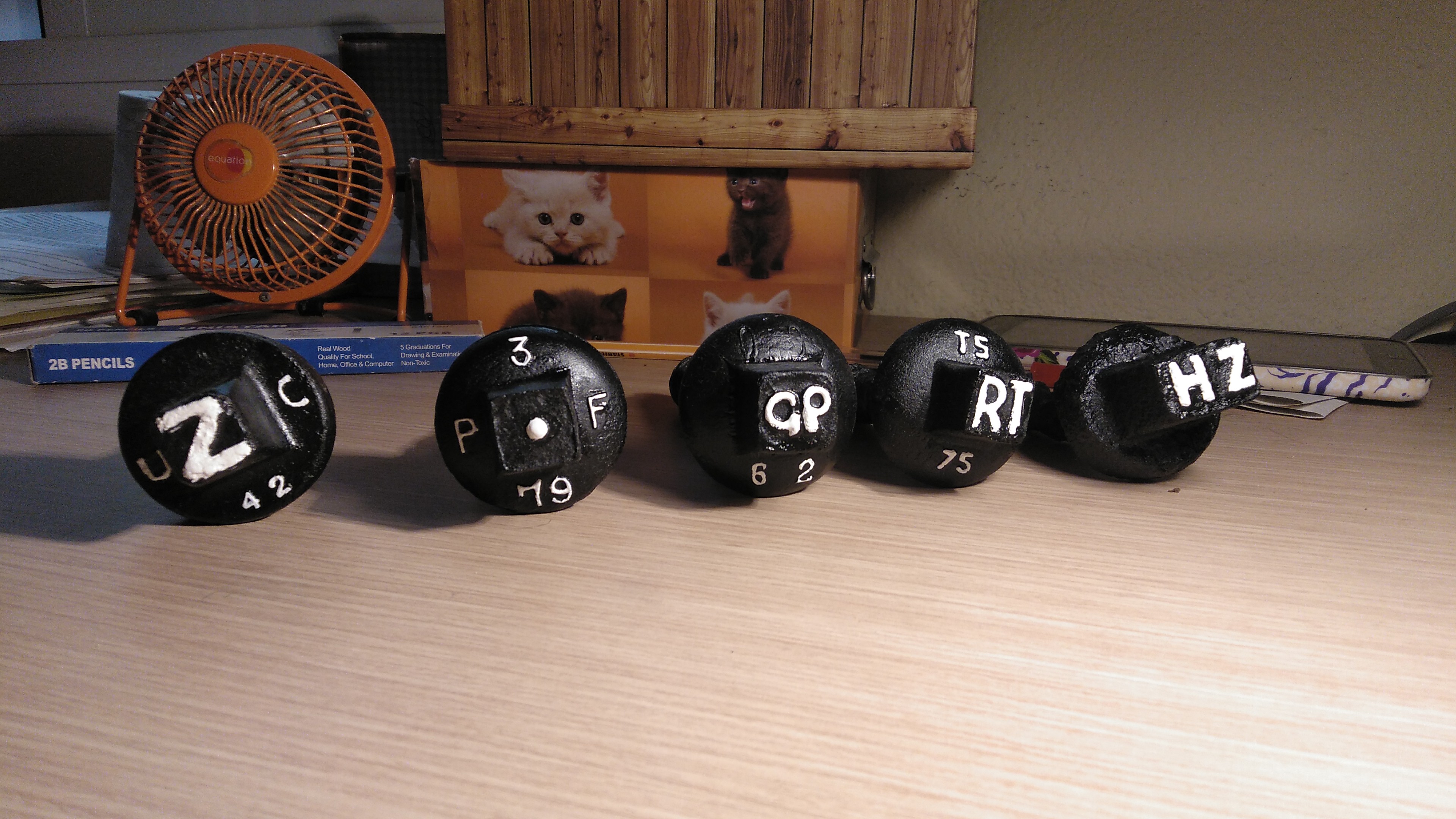

Buenas tardes,
Ya he restaurado el tirafondos de la línea Zafra-Huelva, y he aprovechado para restaurar también alguno que otro. He utilizado salfuman y vinagre para la limpieza (son su posterior aclarado), un cepillo metálico para eliminar los restos y posteriormente los he pintado de negro y rematado los relieves con pintura blanca, os dejo una foto del resultado:
Saludos y gracias.
