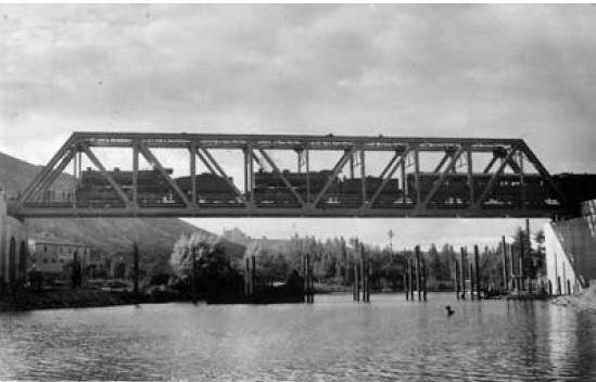

Aquí hay un pequeño esquema....

Entonces para los que no son de arco, ¿el primero sería de piso inferior y el segundo como su nombre indica de piso superior?
Piso inferior
Puente con piso inferior_.jpg (52.81 KiB) Visto 2179 veces
Piso superior
Mensajes: 299
Registrado: 21 Mar 2013 12:11
Efectivamente, significa donde está situada la plataforma por donde corre la via respecto a los laterales del puente.

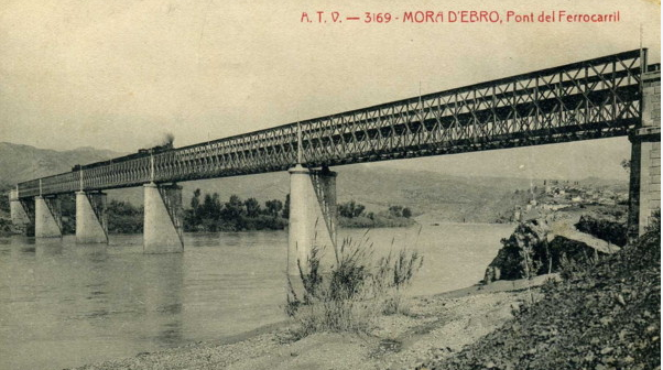

Por terminar con este tema, ¿de tablero intermedio podría ser este de Mora de Ebro?
Gracias y saludos.
Mensajes: 2047
Registrado: 20 Oct 2008 18:30
argenteo1 escribió:
Gracias josmavel,
Gracias y saludos.
Exacto
