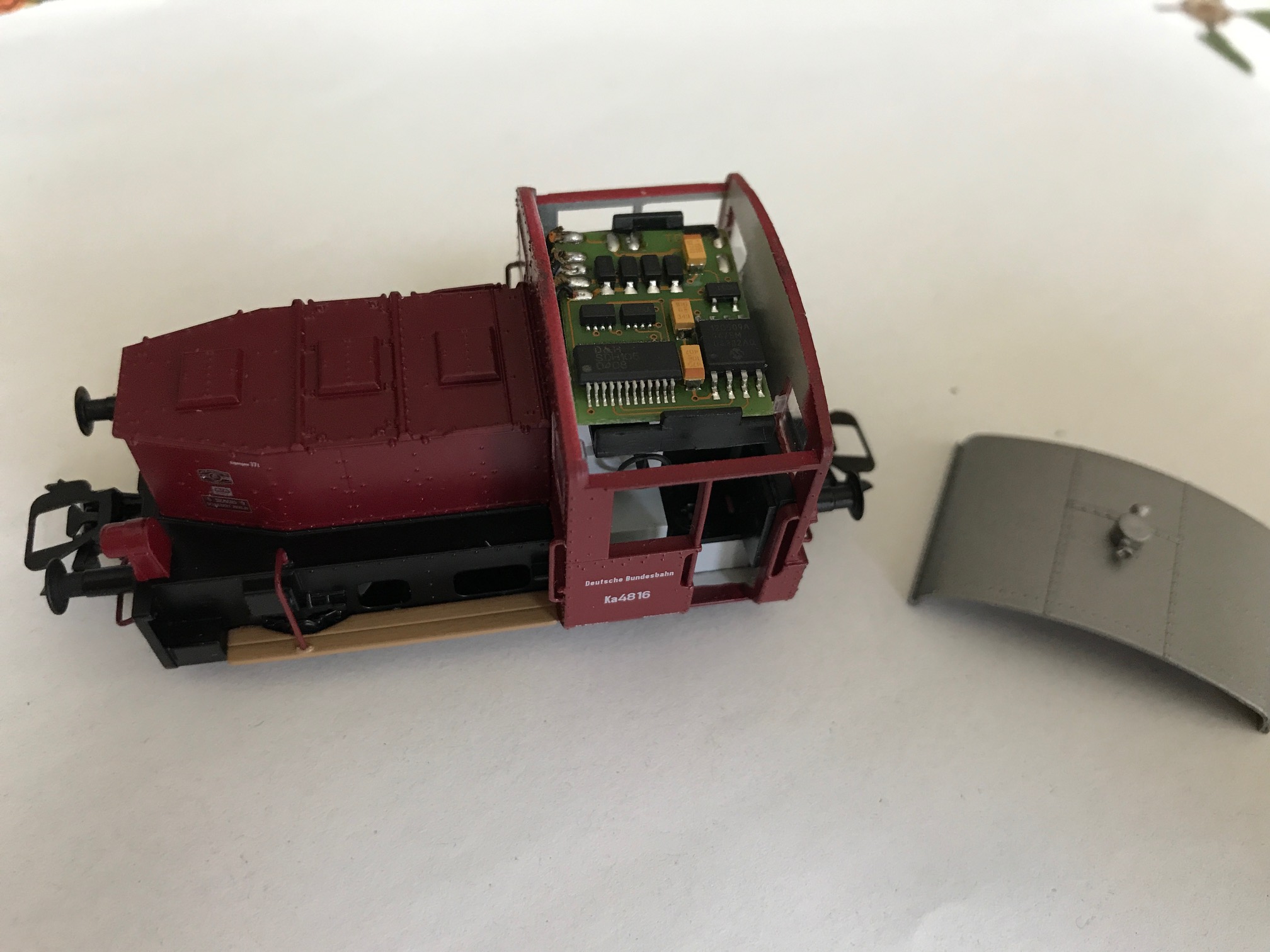

a) Una KÖF HO digital Ref.22120
Va a trompicones, y creo que el problema está en las pletinas captadoras de corriente, que no hacen buen contacto ( algo parecido a cuando las ruedas están sucias, pero no es el caso.
Deseo desmontar la carcasa y no veo la forma, para tener acceso al motor y al sinfín para poder lubricarlo además de tener acceso a los captadores de corriente, Las instrucciones no dice como se puede desmontar. Lo mas que consigo es quitar el techo, y tener acceso al decoder, ¿Sabéis como se puede hacer este desmontaje

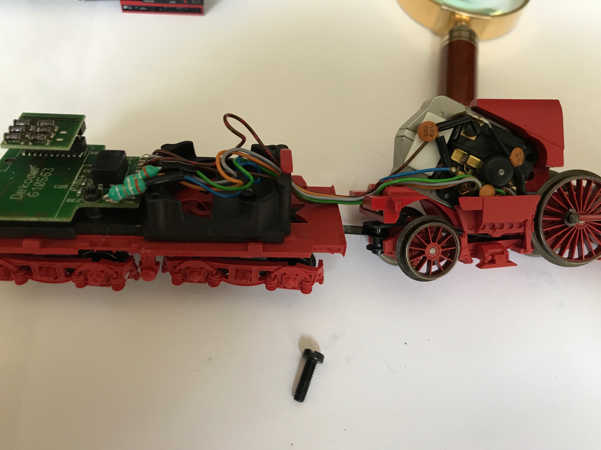

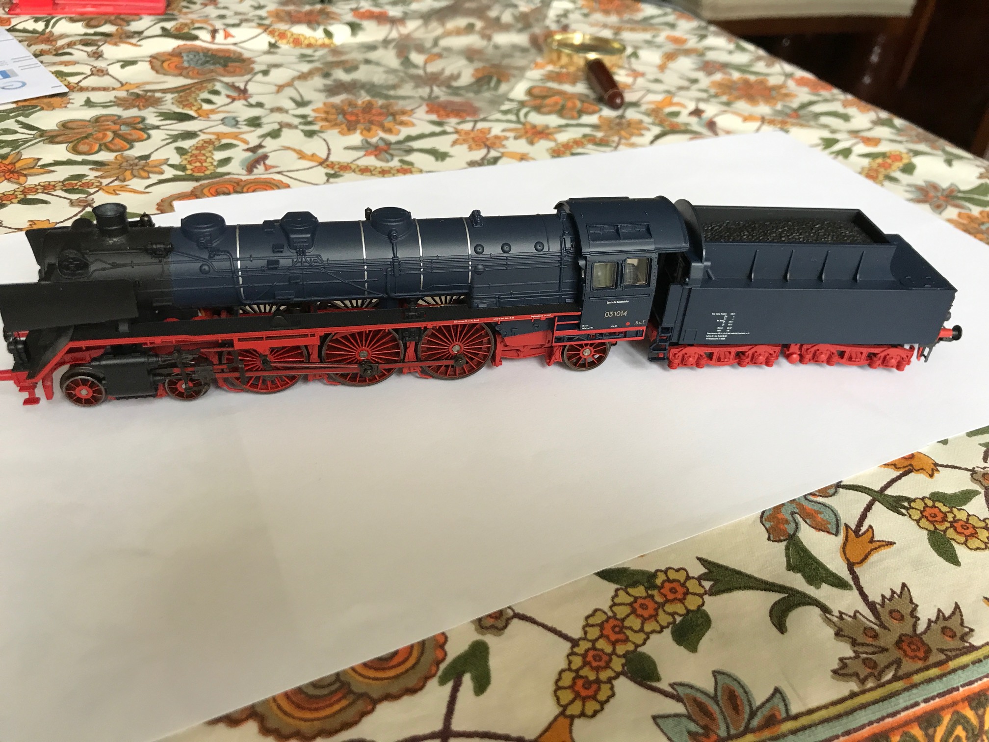

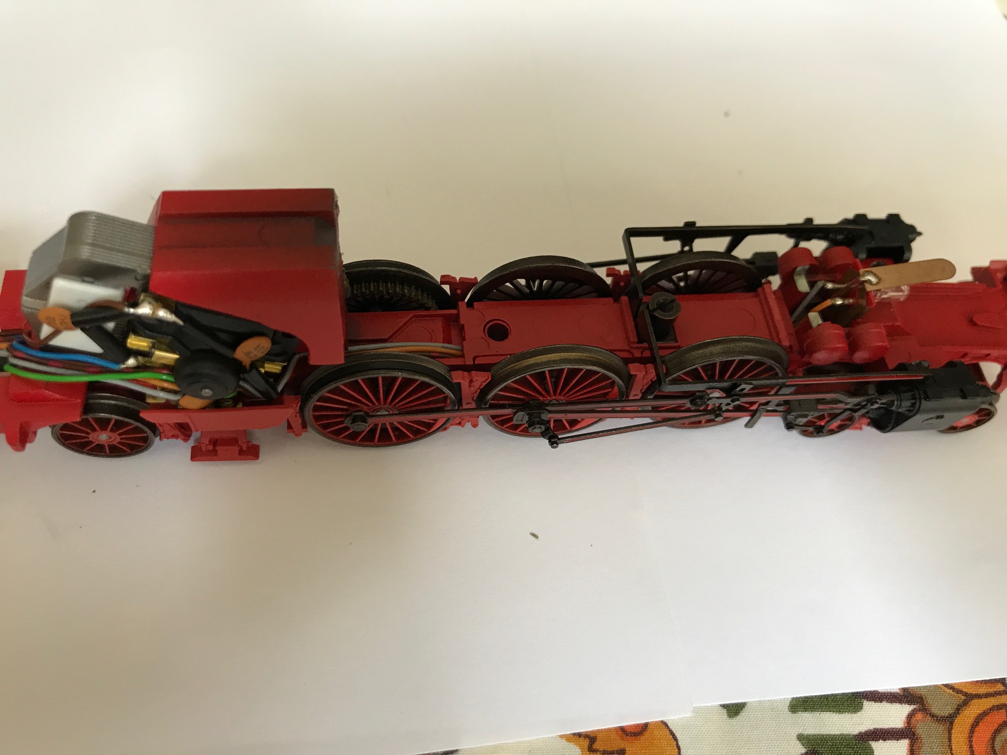

b) BR-03 HO analógica Ref. 22137-01
Este caso es algo peor, ya que no hay ni el mas leve síntoma de funcionamiento. He desmontado el chasis, y aplicando tensión directamente al motor, va de lujo, pero cuando aplico la corriente a las ruedas, nada de nada, ni luces y ni siquiera el mas mínimo zumbido, no se si el problema está en la PCI de donde salen los cables, o de otro sitio. ¿alguna sugerencia?.

Hola ¿has comprobado en la BR, que los cables de toma de corriente lleguen a la PCI?. A veces ocurre, que estan sueltos de las tomas de coriente y, por eso no hay continuidad de corriente.

Referente a la KÖF, me he atrevido a desmontarla por abajo. Tiene una tapa que sujeta los ejes (tanto de las ruedas como de los engranajes). Esta tapa tienen 5 tornillos: Uno "grande", que me imagino es para sujetar el patín, para caso de 3 Carriles, y que está en medio de la tapa. Y 4 tornillo en las esquinas, que una vez desmontado dan acceso a los ejes, como ya he comentado.
En cuanto a las tomas de electricidad, por un lado tiene, la típicas pletina de contacto (pero solo en uno solo de los lados) a las ruedas, que son las que están aisladas en el eje, y que NO hacían siempre contacto, por lo que forzándola un poco para garantizar la continuidad eléctrica, creo haber resuelto el problema.
Comentar que el otro polo, pasa directamente del rail a las ruedas del otro lado de las pletinas, y de ahí hace contacto con la masa de contrapeso, a través del eje.
LA BR 03, creo que está algo mas complicado, ya que en una de las pruebas en el banco, empezó a echar humo, y no precisamente por la chimenea, así que tendré que investigar un poco mas.
En este caso, supongo que si elimino totalmente la pci del conexionado de los cables ( y que está el conecto del deco de 21 pines), y coloco directamente un deco de 8 hilos como si de una locomotora antigua se tratase, debería funcionar correctamente ¿Me equivoco?.
La otra opción es pedir a fábrica la PCI que se me ha quemado.
