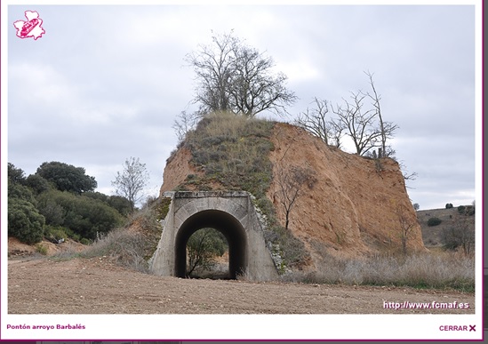

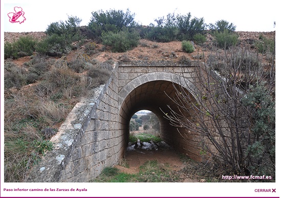

Pongo 2 ejemplos del Ferrocarril del Tajuña:
Paso inferior.jpg (116.48 KiB) Visto 2177 veces
