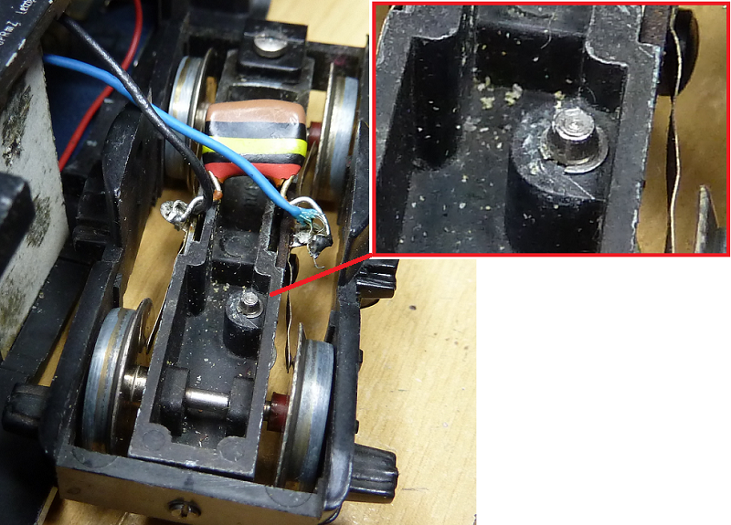

La "seta" tiene esta sujeción:
Seta Fleischmann.png (938.95 KiB) Visto 1182 veces
supongo que será similar en todas las máquinas (ésta es de los 80). Me parece que está difícil acceder a ella en tu caso.
Espero te sirva. Saludos,
Germán

Por la posición que tiene, está en un nicho que está tapado por el engranaje mas bajo, es que ataca a dos ruedas al tiempo. Habría que quitar las bielas, las ruedas y el engranaje para tener acceso al nicho. No se ve nada por arriba.
Pues queda descartado lo de pasarla a AC con decodificador, que era la idea. Es una máquina rara, como dije con el imán del motor de parachoques :)
