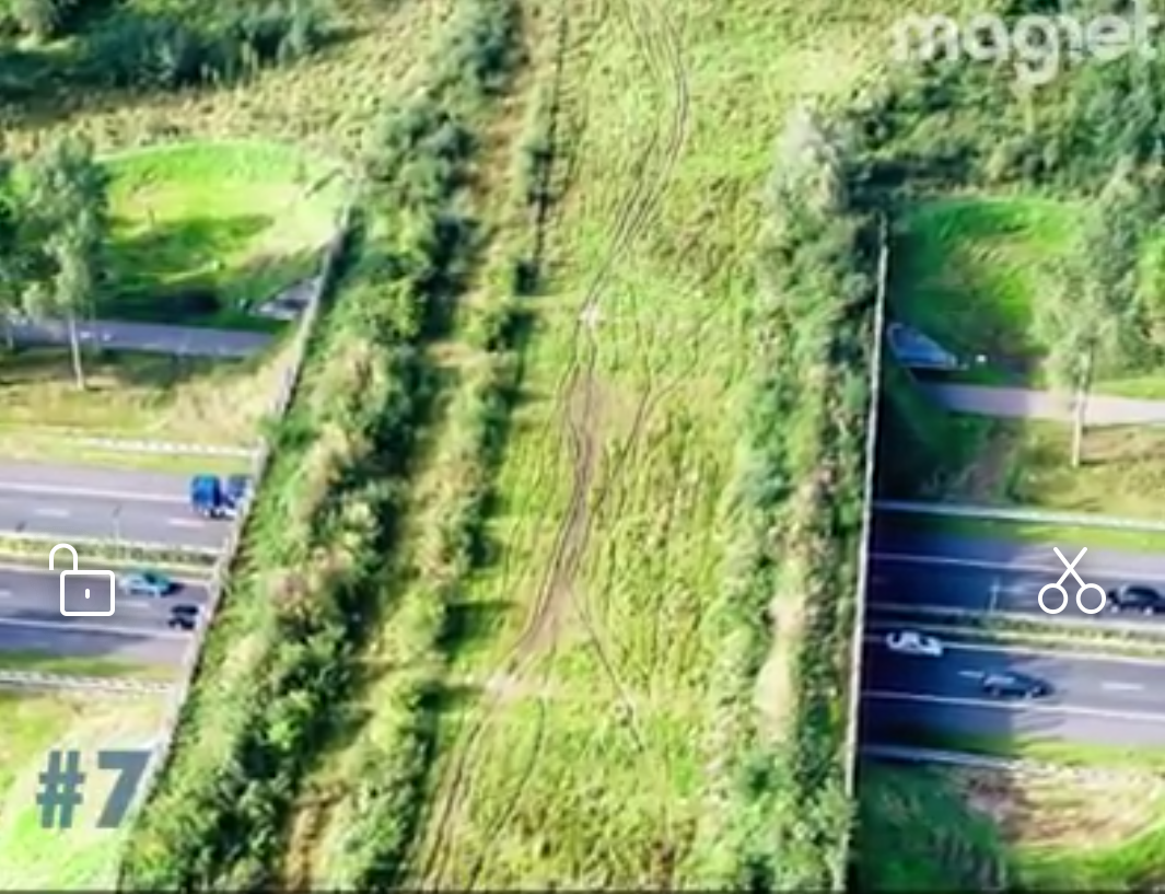

En una autopista francesa vi un paso elevado que era una auténtica prolongación del bosque, en nada parecía un puente, muy ancho y repleto de vegetación.

Mensajes: 1247
Registrado: 10 Feb 2011 09:37
Yo también lo he visto en varios sitios de Centroeuropa y es que, por mucho que nos empeñemos en lo contrario, nos falta mucho que aprender a exigir a nuestros gobernantes sobre cómo hacer la cosas y cómo y en qué invertir de los de por ahí arriba. :oops:

Mensajes: 682
Registrado: 25 Ene 2013 19:31
A este tipo de pasos me refería yo, se trata de una autopista holandesa.

Mensajes: 15
Registrado: 03 Abr 2018 15:45
Saludos, Garibolo
magnífico paso de fauna. Es una gozada poder diseñar ese tipo de cosas.
