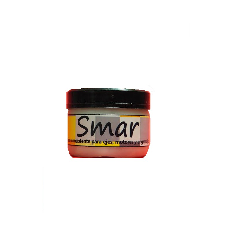

turin escribió:
En cuanto a la grasa de silicona...¿es la de roco?
gracias.
No, no es Roco .... es una marca rara ... me la vendio Modelismo Villaverde y la verdad encantado.
Mensajes: 1426
Ubicación: València
Registrado: 24 Ago 2009 13:50
gracias.
Puede se refieran a esta:
grasa-consistente smar-filer.jpg (31.74 KiB) Visto 2560 veces
Yo la compré en Lara (Valencia), on line la he visto en varias tiendas (Zaratren, Treneléctrico...)
