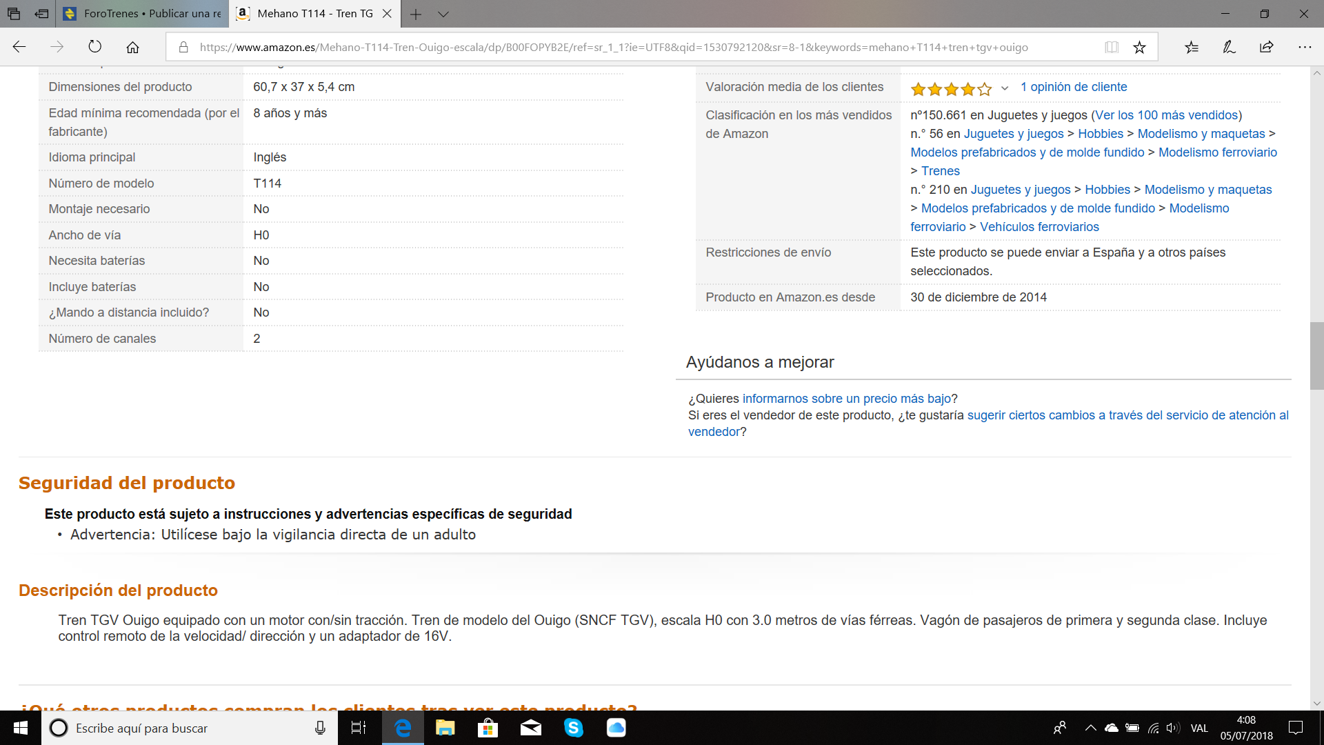

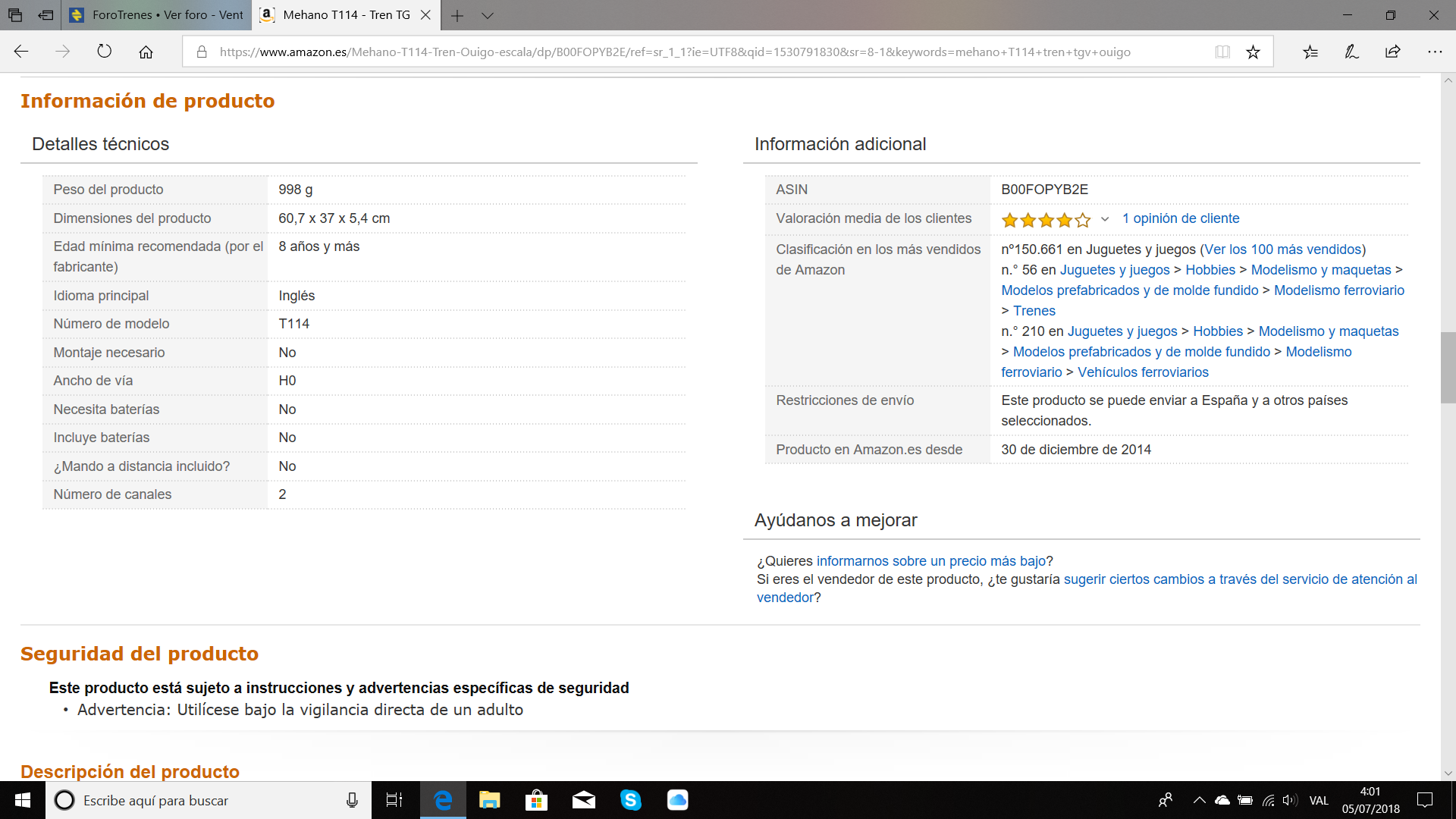

He enviado 4 fotografies para que me digáis vuestra opinión por que he estado apunto de comprarlos, porque me dijeron que como kit de iniciación no estaba nada mal. Que me aconsejáis o que os parece. No lo he comprado porque primero quiero consejos de vosotros de forotrenes, tengo una caseta en la terraza jardín que quiero llevar todos los trastos y usarla para primero montar una mediana maqueta de trenes, luego mas adelante seria ampliarla. Gracias por vuestros consejos.

Veo que es un kit con un circulo (ni siquiera un óvalo) de un metro de ancho y un tren de alta velocidad, se va a quedar sin vías de manera rápida.
Además, es un kit analógico.
Se te va a quedar pequeño a lo 10 minutos.

Ese set de iniciación es el ideal para perder la afición de la manera más rápida posible.
Un anodino (y feo, esto ya es opinión personal) tren de alta velocidad.
Un circuito para que dé vueltas cual tiovivo mordiéndose con la cabeza la cola.
Analógico.
Ninguna posibilidad de hacer maniobras, como en general cualquier tren-avión de ese tipo.
En contraste, un pequeño tren o automotor, de una compañía ferroviaria que te resulte familiar, en un circuito con al menos un desvío para tener un apartadero y con control digital, permite disfrutar infinitamente más.
