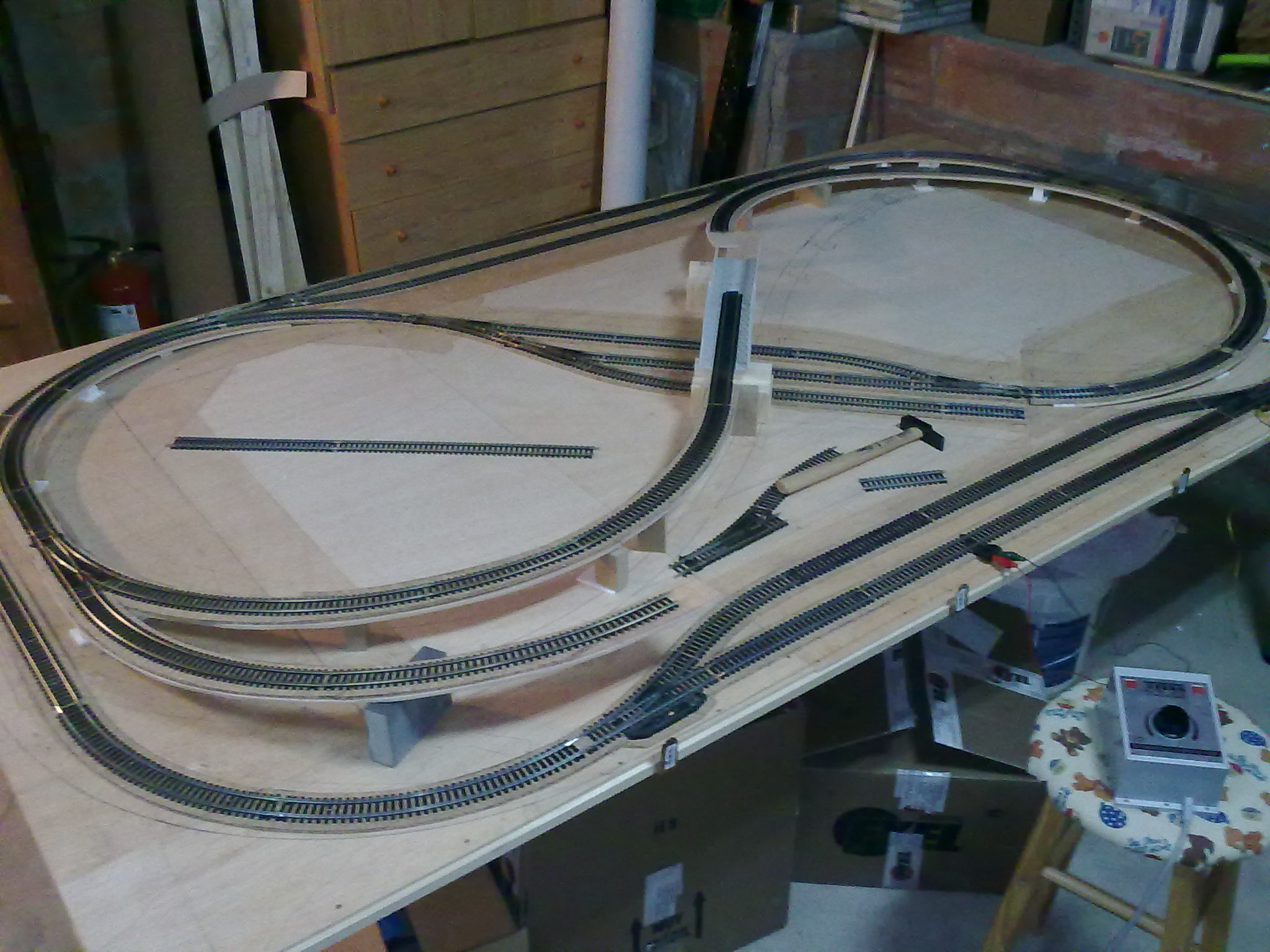

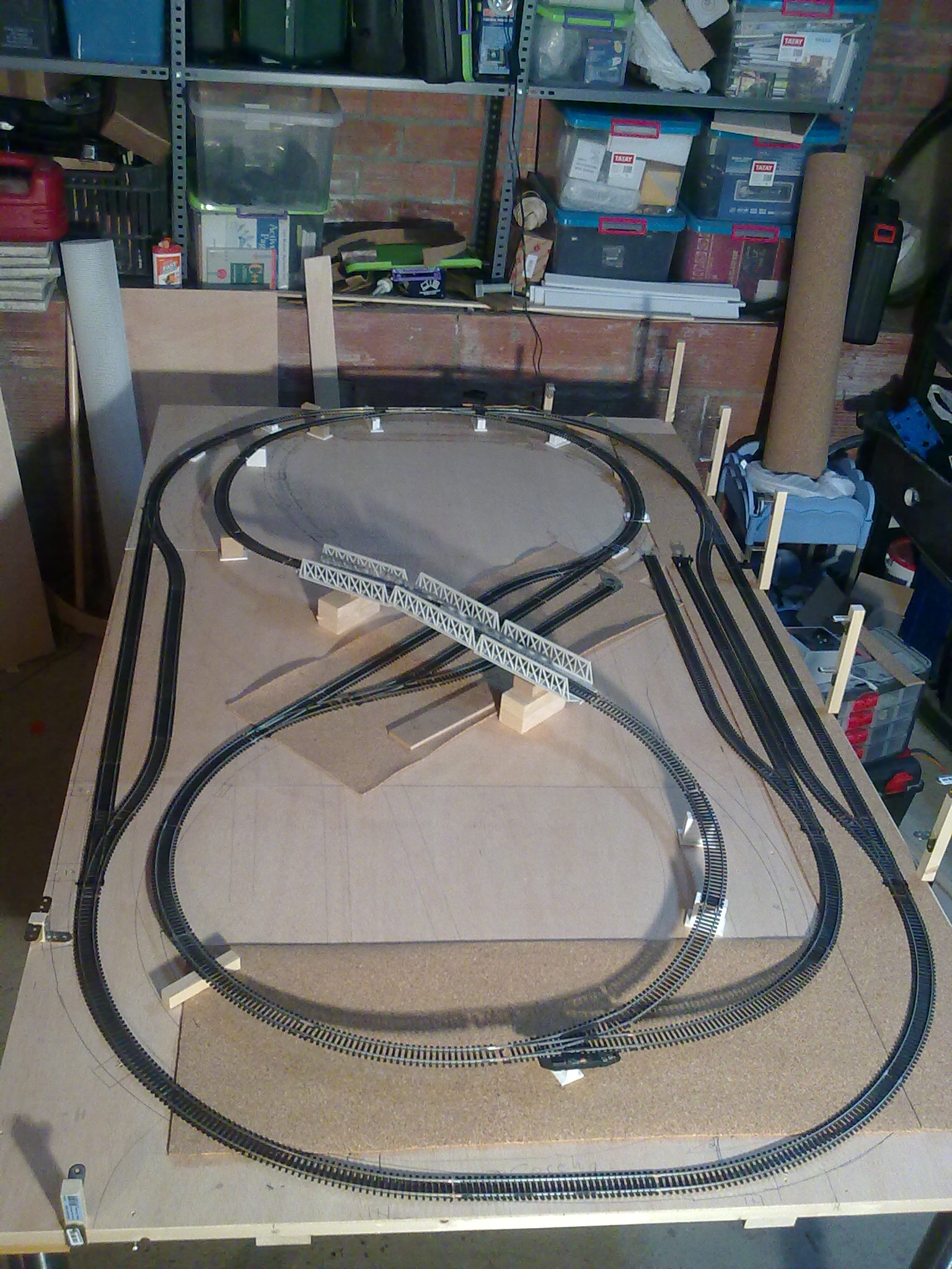

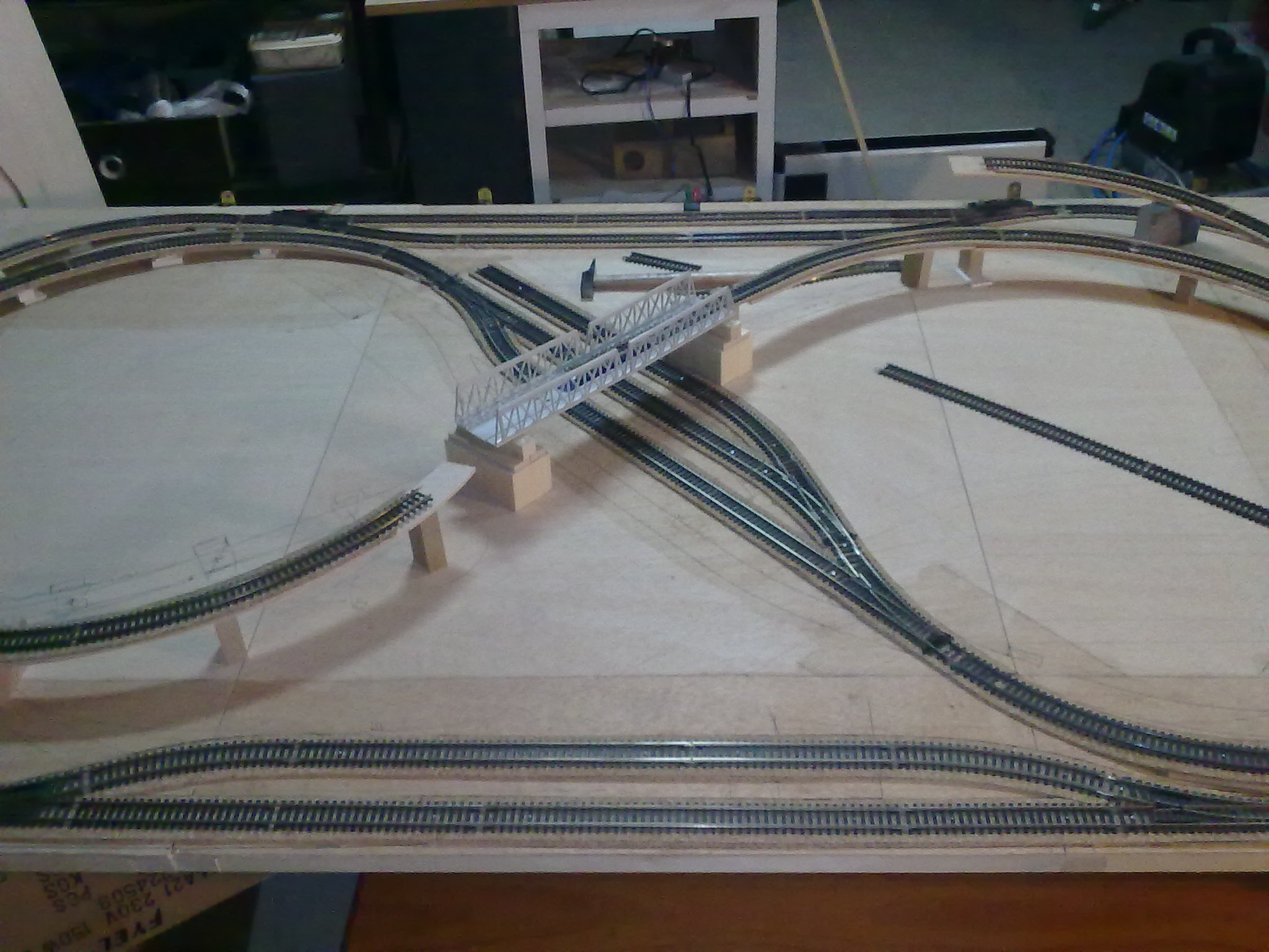

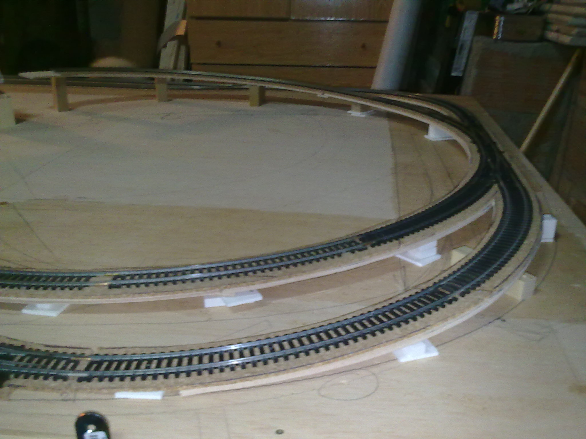

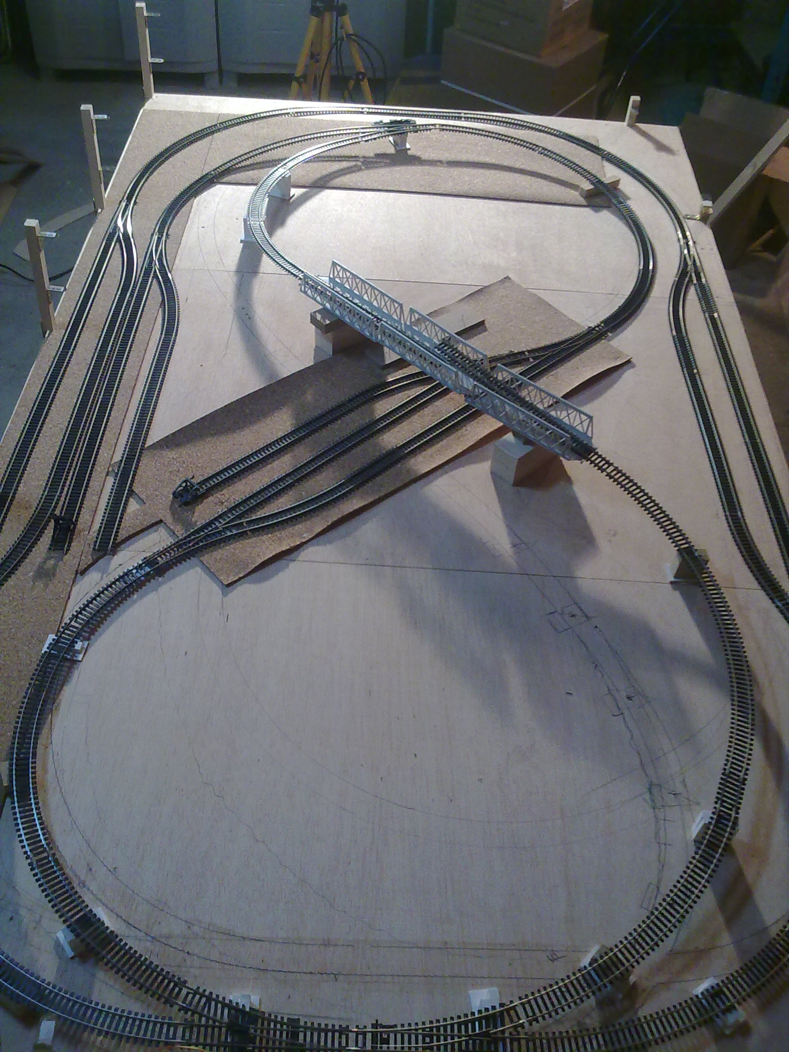

Hola Amigos Forerosss

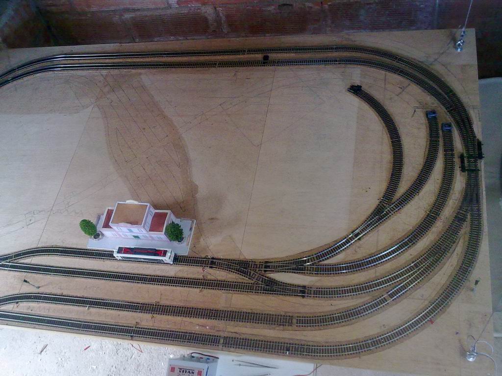

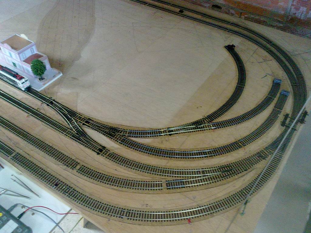

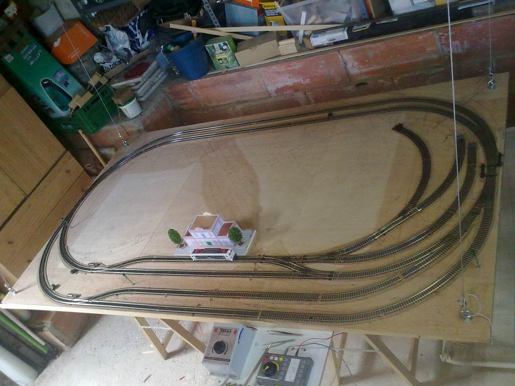

Me presento primeramente... Soy Gabriel Ferrari, tengo 35 años y son un fanatico de la escala ho..., hace unos 20 años tube mi primer tren y poco espacio para poder hacer una maqueta ya que vivia con mis padres.... ahora... con unos años y algunos kilitos de mas y viviendo en mi casa y disponiendo de lugar me e dispuesto a montar mi primera maqueta... Ya lo se... segun dicen la primera es la sencilla... pues NO... esta me a salido mas dificil y larga de lo que me imaginaba... espero que les guste mi inicial y espero poder compartir con vosotros ideas y dudas.
Les comento que la Mesa es de 1220 x 2105 de listones de 40x20 y una placa de compensado (okume) de 3 mm de base, le e puesto 6 patas de 710 mm x 100 para aguantar el peso de la obra. consta de 1 estacion de pasajeros y 1 de mercancias que esta en el segundo nivel, yambien le e puesto 1 tunel laaaargo que tendra una estacion oculta para el cruce de 2 trenes... y que se encuentra bajo la estacion de mercancias...
Espero que las imagenes les resulten aclaratorias a tantas letras.

Aqui estamos pa lo que sea... en estos momentos trabajando... esperando el dia final de mi trabajo... se acerca el paro... pero así es la vida... hoy nos a tocado a nosotros...
dejando de lado lo negativo... aqui estamos para divertirnos...

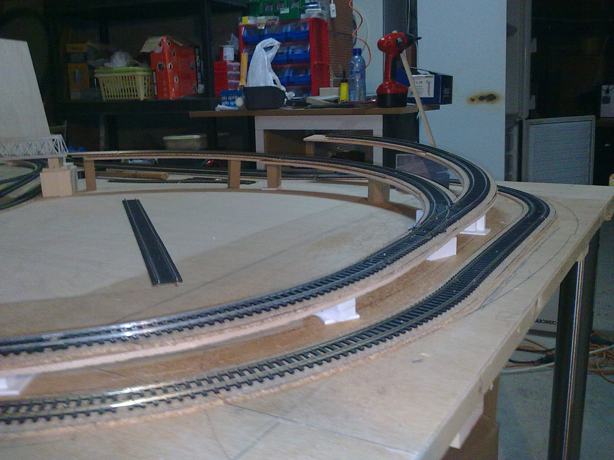

aqui dejo fotos nuevas de lo que ya se ve que va tomando forma la maqueta... que se ven las formas finales... a falta de la malla que seria cubierta por la montaña y el cesped.
Tambien reitero que estoy a la escucha de criticas constructivas y a las opiniones en general.

buena maquetaaa !!!! ;) ;)

Otro mas al foro, adelante.
Me gusta el diseño que le has hecho en tan poco espacio. Recuerda a tus maquinistas que tengan los areneros operativos en todo momento.
Cuando la decores va a quedar muy chula.
Nota 12 Ene 2010 14:20
Bienvenido!!!, me ha gustado mucho esa maqueta, como dice el amigo XR, prepara el sistema de frenos, jejejeje

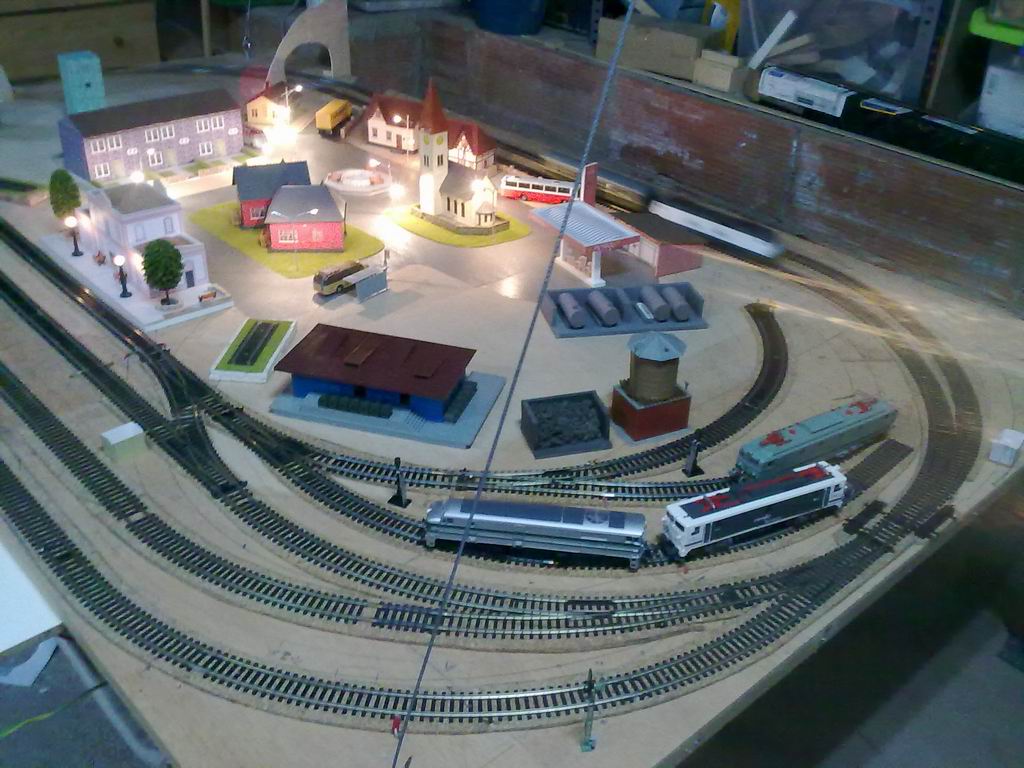

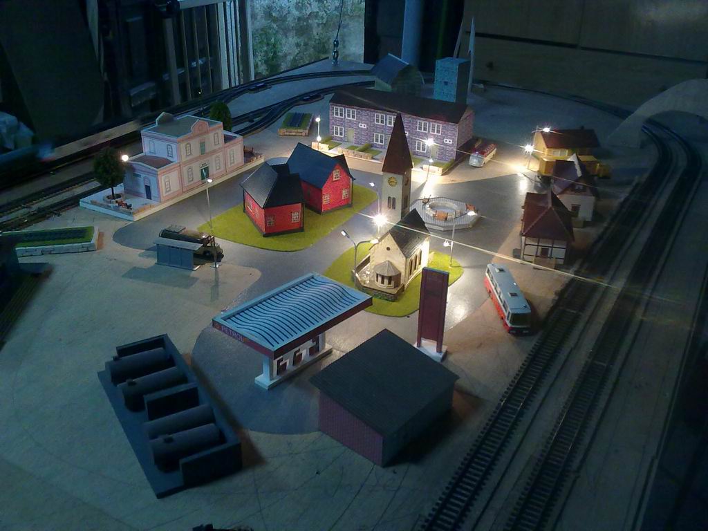

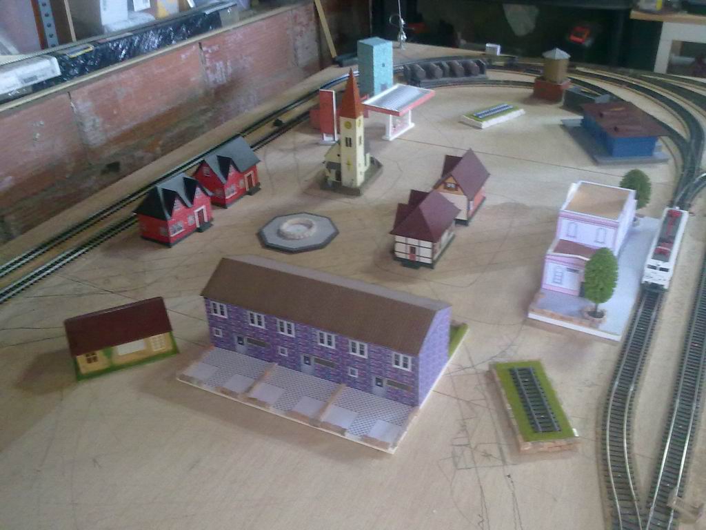

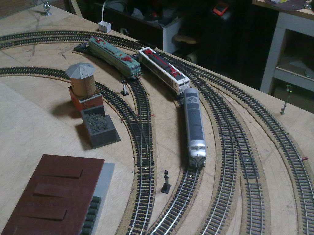

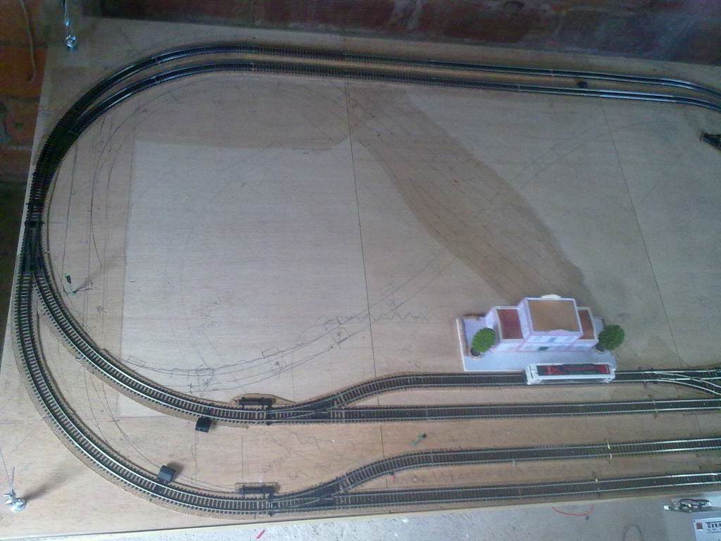

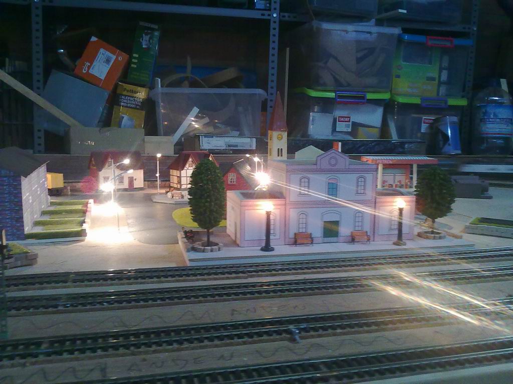

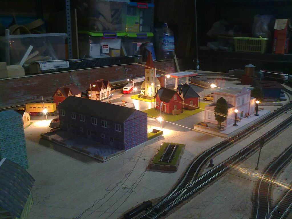

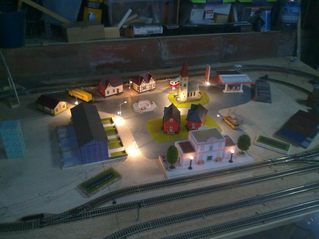

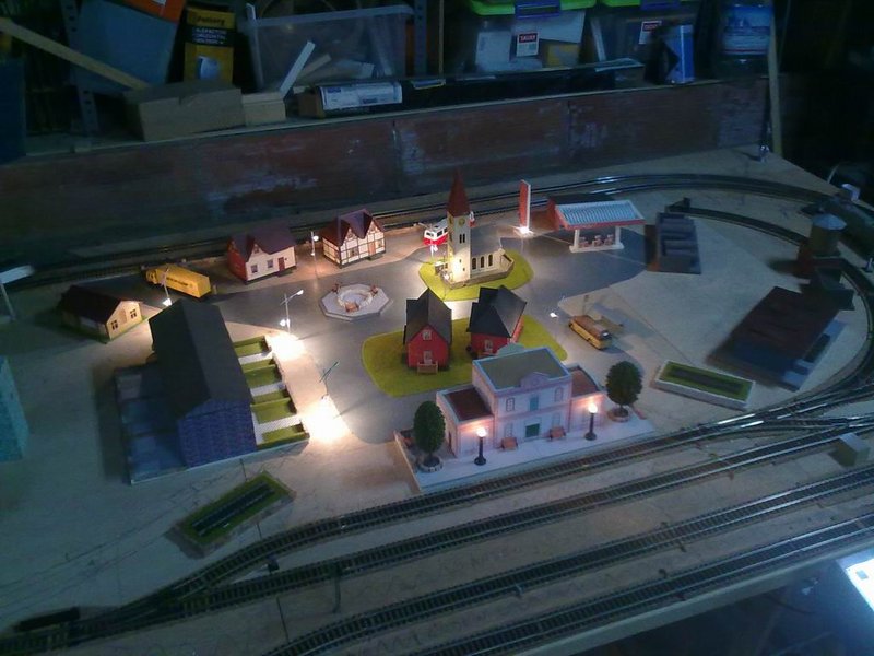

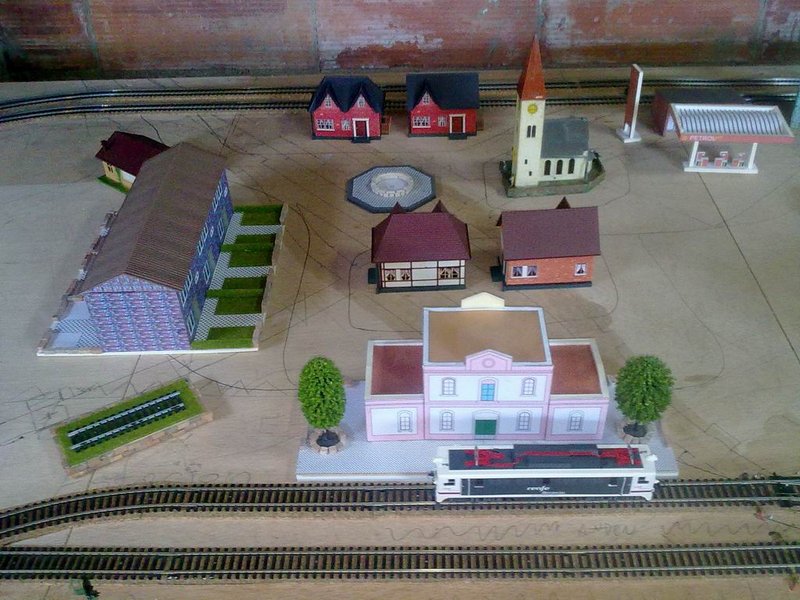

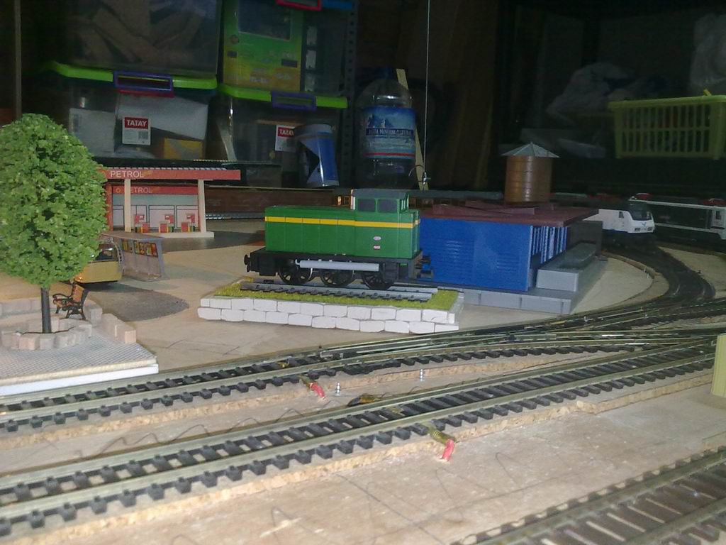

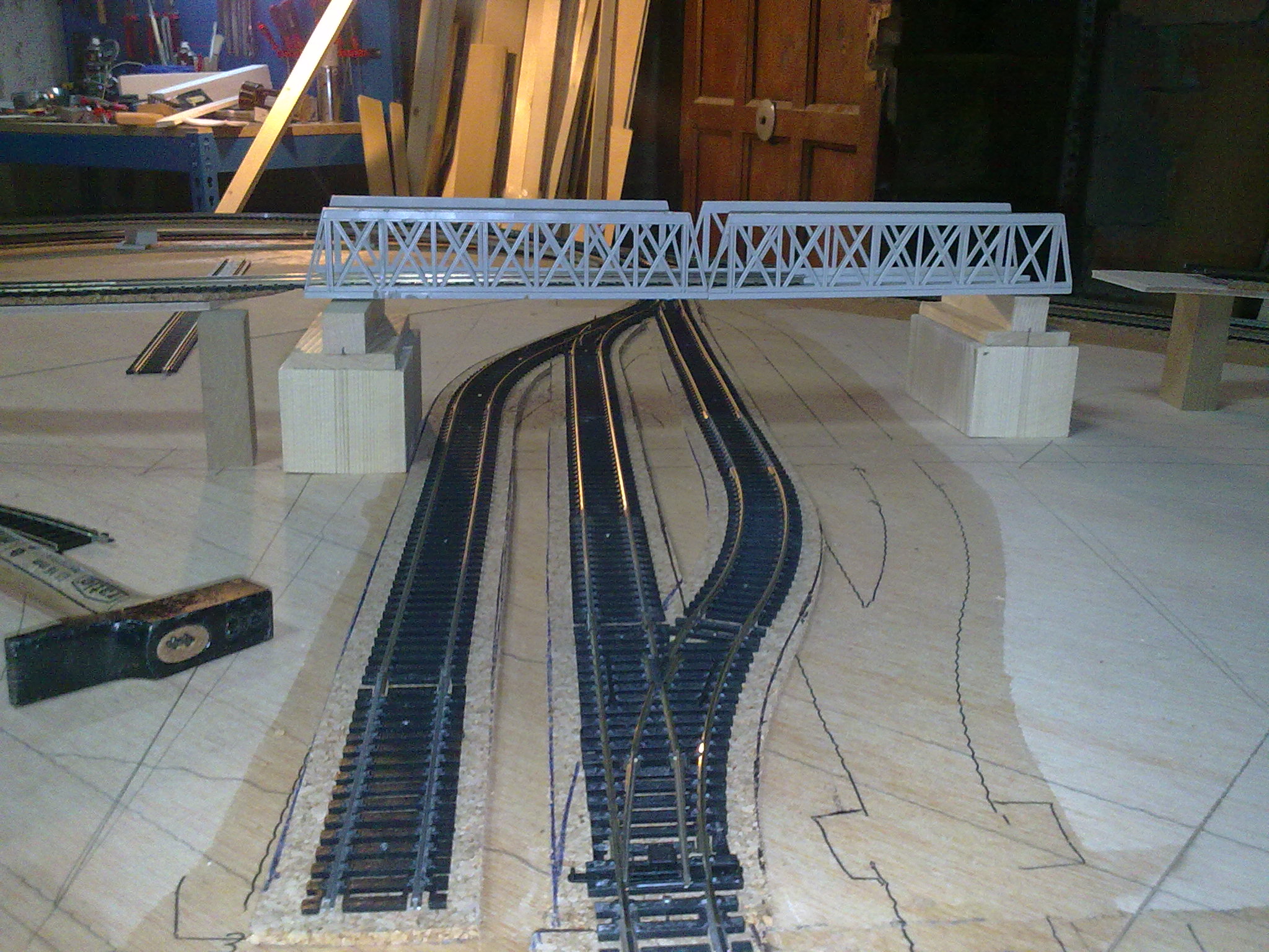

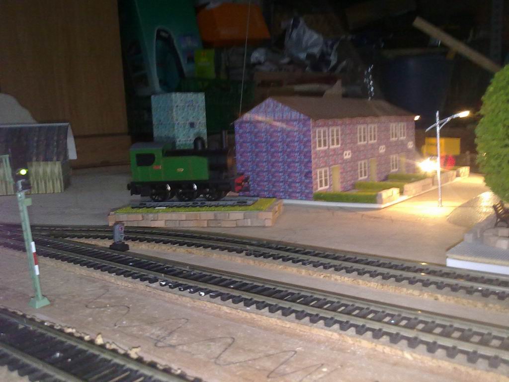

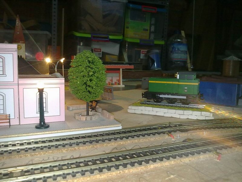

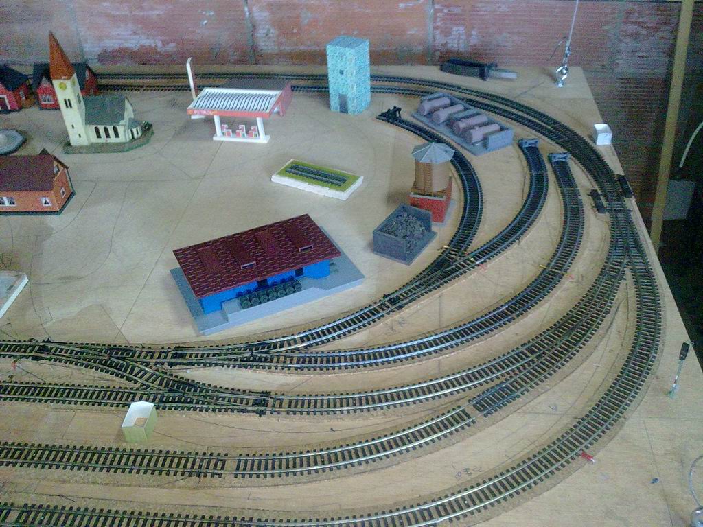

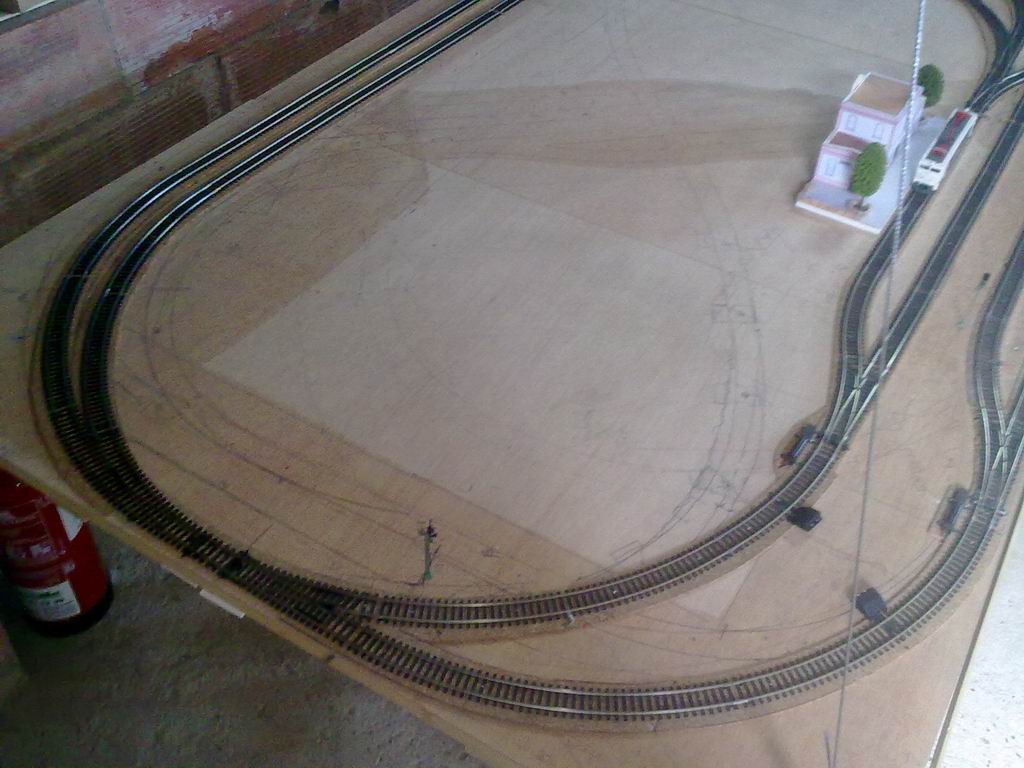

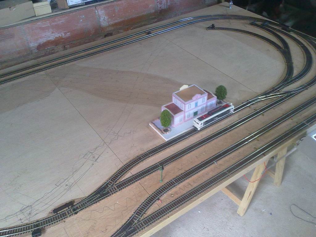

Hola de Nuevo...
Aqui les dejo las fotos de la maqueta final... esta totalmente renovada... 100 % digital... las vias... los desvios y semaforos 100% analogicos... (no hay pelas pa tanto)
Comento que la maqueta a sido cambiada en su totalidad porque las maquinas tosian al subir la cuesta del ocho... y luego no habia cristo que las frenara en la bajada... osea que mas sencillo... borron y cuenta nueva.
Espero de que esta les guste mas... a mi no me a disgustado su forma... lo que si veo es que necesito de automatismos para algunos desvios... ya que no tengo tantos ojos y brazos para controlarlos.... pero de a poco no iremos haciendo a la maqueta.

Disculpen la calidad fotografica... es que son sacadas con el mobil... estas ultimas han sido haciendo prueba de iluminacion... falta terminar muros... etc
