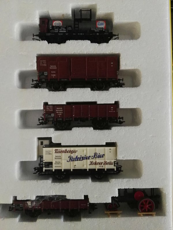

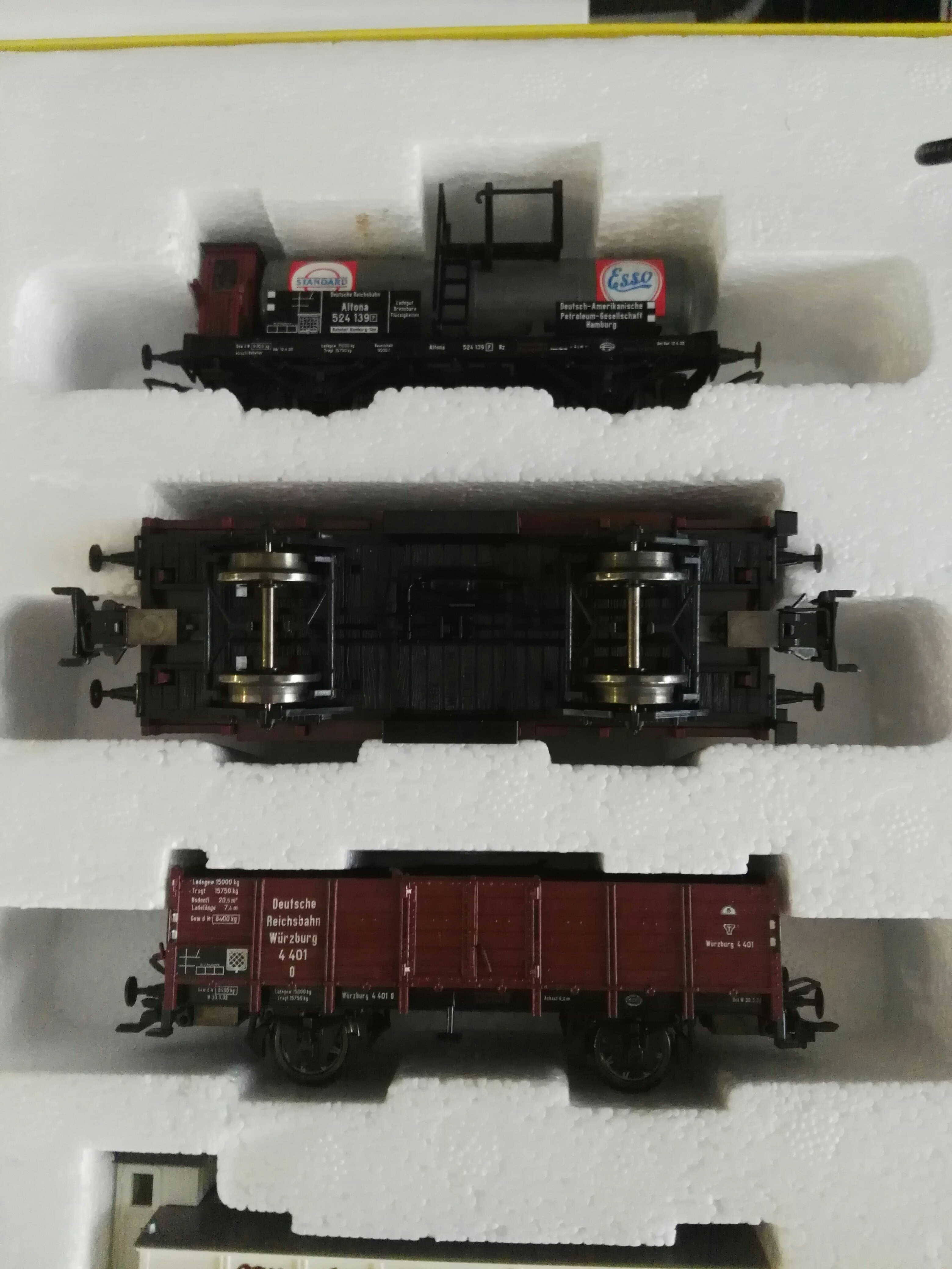

Hola buenas, perdonar este pequeño "off-topic", pero hace ya tiempo compré el precioso set de "trix" (Marklin) de la foto, lo malo es que era en sistema Trix Express, con referencia 32376, y con el, acabé con mis existencias de ejes en continua Trix-Marklin, y como veis me queda un vagón "colgado" sin ejes compatibles CC, ¿alguno sabéis que referencia necesito y, sobre todo, donde conseguirla?, soy un amante del material "diferente" y fuera de lo común de las tiradas sobre todo de Marklin, así que soy comprador habitual de material remolcado de la Marka, creo que en su día tenia que haber optado por ella debido a mis preferencias en material alemán, pero bueno, a ver si me podéis facilitar la información, os estaría muy agradecido, en la tienda en que me solía surtir, el tendero, las ultimas veces me llegó a decir que no tenia, estando casi seguro al 100% que no era cierto, pero por no levantarse para hacer una venta de 20€, y preferir seguir dándole al pico y no soltar los "encargos" y modificaciones en los que trabajaba, pues ni he vuelto a ir, luego lloramos que que poco fieles somos los aficionados al comercio físico, es la ultima vez que fuí a comprar a esa tienda, y la tengo a tiro piedra :evil:

Bueno Trix Express es muy suyo, son tres carriles pero nada que ver con Märklin, y ruedas con pestañas como cortapizzas. Trix International si es mas o menos compatible con lo de CC, y de hecho los modelos Marklin/trix son de este sistema
En los ejes hay varias dimensiones y extremos, en la web de Jctren hay información
En los mercadillos de Madrid yo suelo comprar 10 ejes de CC por 10€, 1 eje 1,25€, pero eso depende del vendedor. En las tiendas según el lujo te pueden pedir hasta 2,5€ la pieza.
Si vas en CC no veo la necesidad de comprar vagones Märklin, en mi opinión FLeischmann hace las cosas muy bien, Roco tiene mucho surtido.

Gracias por la respuesta, de FLM tengo prácticamente todo lo que me atrae, pero el catalogo y piezas que tiene Märklin es muy superior, aunque ambas marcas no se cansen de sacarle partido a los moldes, por eso me gusta comprar Märklin, este tipo de cosas de las fotos, no las encuentras en FLM, Roco, etc, quizas Liliput su tenga cosas mas originales, pero muy calidad "china" para mi gusto, y Trix, cuando saca cosas de Märklin en CC, tambien me suelen gustar 8-)

Como te han dicho, casi seguro que Javier (JCTren) tiene ejes que le valgan y puedes contactar con él bien en los mercadillos de Atocha o Delicias, bien a través de su Web, donde también viene su teléfono.
Ese vagón cerrado que pones, según veo, y por similitud con los míos del mismo tipo, seguramente trae ejes de radios dobles negros con terminación cilíndrica. La referencia de Marklin/Trix para CC es la 32360009.
Si no es ese tipo de ejes, ponme una fotografía de él y quizá pueda decirte la referencia.

Gracias Jóse María, ya sabia yo que tu aportarías el dato, a ver si un día me animo a pasarme por algún mercadillo previo encargo a JC, la verdad que tienen un precio disparatado, cambiar todos los ejes a un set como este, ronda los 40€, habrá que tenerlo en cuenta para futuras adquisiciones, porque no sale rentable.
