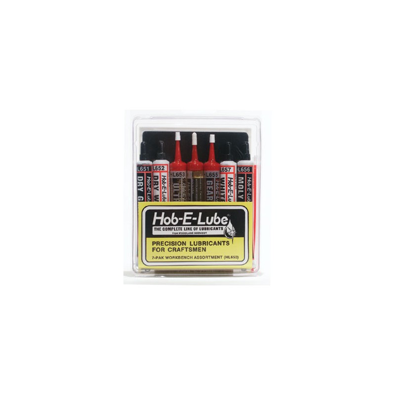

Buenas, yo uso el set de 7 lubricantes de woodland scenics, se cubre todo tipo de materiales a lubricar y aunque el precio es un poco elevado.... tienes para muchisimos vehiculos y muchos años. Basicamente con el aceite y el "white grease" cubre casi todas las necesidades.

Gracias. Supongo que la grasa blanca es la de litio que tengo, pero me parece muy espesa. Por eso le echo tambien una gota de aceite, no se si es que ha quedado seca en el tubo. Parece que tiene especial tendencia a secarse, la tengo en spray para unas puertas de hierro a la intemperie y siempre acaba reseca con el sol. Tambien he visto lo de molibdeno pero no creo que sea especialmente bueno para plasticos ni latón, solo con material férrico.
