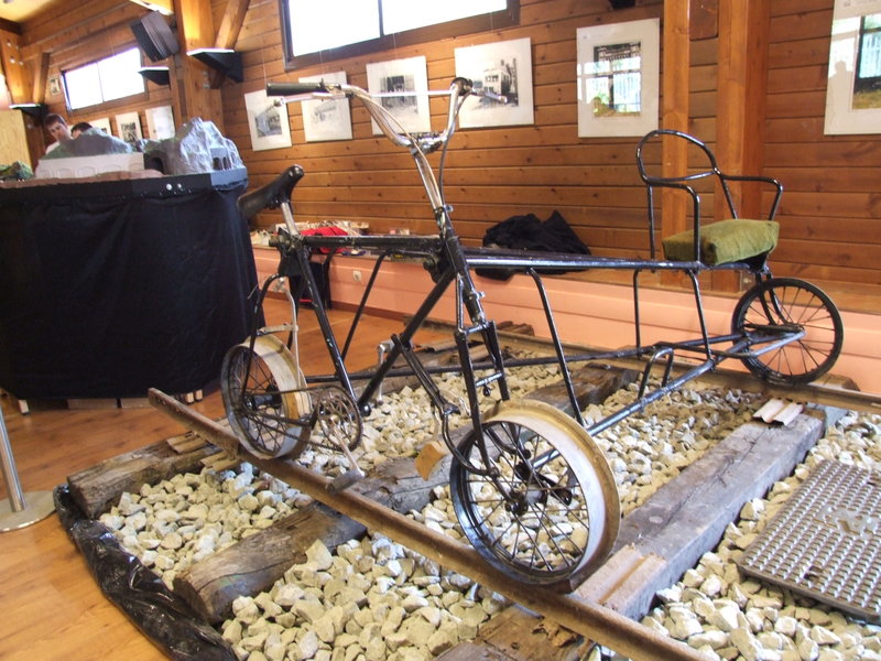

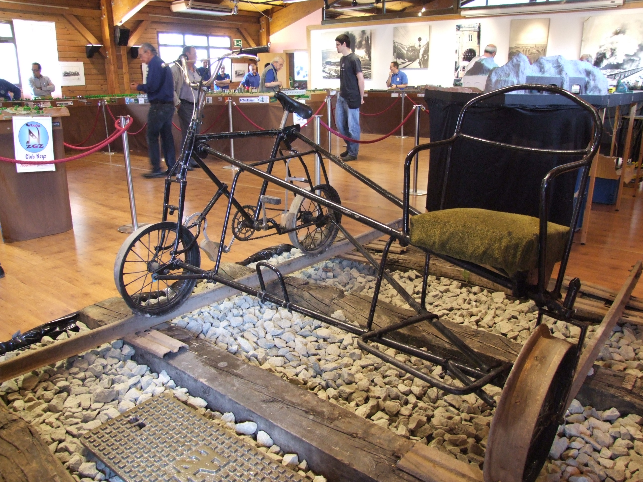

Nota 17 Abr 2019 22:00
Mensajes: 3680
Ubicación: Mañolandia
Registrado: 03 Ene 2010 20:27
¡Hola majo! buscando otras cosillas, he encontrado un "ferro-triciclo" del que disponemos en la AZAFT. 8-)
