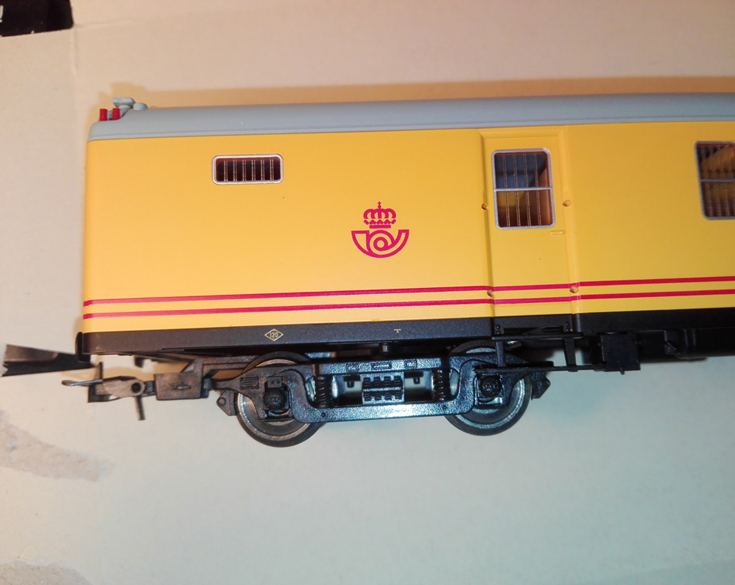

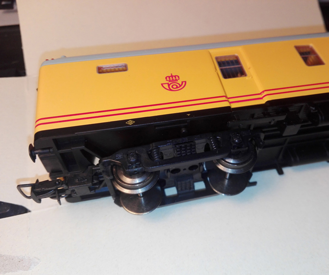

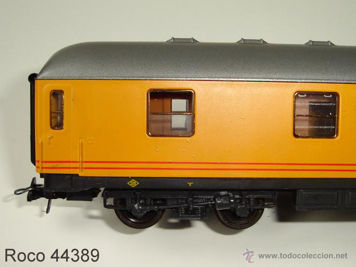

Abro este hilo para pedir consejo y algo de ayuda con un furgón H0 que tengo. Como no vivo ni nunca he vivido cerca de una estación de tren o de talleres ferroviarios ni nada parecido, he de tirar de internet y de este portal para comprobar hasta cuánto se asemejan a la realidad los vagones que tengo. Y he notado algunas diferencias. Por ejemplo, mi furgón P2-2022 de Correos de Electrotren tiene unos bogies que poco se asemejan a lo que he encontrado en la red, de modo que he pensado en cambiarlos por otros bogies de un furgón de Correos Roco 44389, que se asemejan mucho más a la realidad. (Pongo todas las fotografías que he considerado necesarias.)
Todavía estoy demasiado verde, de modo que tengo que preguntar: ¿no he investigado lo suficiente y los bogies del vagón Electrotren son los que se corresponden a la realidad con algún modelo de vagón real que no he encontrado? Si pueden sustituirse los bogies, ¿sirven los de la marca Roco u otra marca más compatible y/o mejor? En caso de que puedan sustituirse, ¿dónde puedo encontrarlos? Porque he pasado muchas horas buscando en la red y no he encontrado nada.

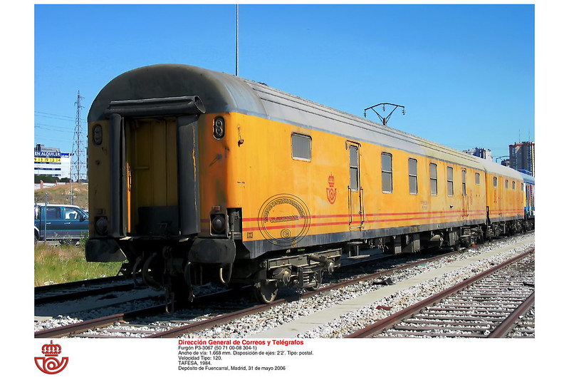

Tu modelo porta boguies pensilvania y representa un P2000 y el de la foto real es un P3000.que lleva mindent deutz. Y en nada se parece salvo el color amarillo.
Et tambien tiene ese boguie en recambios en sus coches serie 8000.
Pidelo a tu tendero habitual si prefieres cambiarlos..

Efectivamente, los bogies de tu estafeta son totalmente correctos. Busca en la red y verás que lo normal era que los coches estafeta de la serie 2000, como los 5000 de pasajeros, llevaran Pennsylvania. No obstante, como te dice Llerita seguro que algún P2 llevó Minden. De hecho, yo tengo uno así. Si quieres cambiarselos, ET tiene unos específicos para coches 5000 que van perfectamente para tu estafeta.

Estás comparando dos coches totalmente distintos. Los bogies Pennsylvania del cocche correos serie P2-2000 de Electrotren son correctos y los que le corresponden.
La foto del coche real es de la serie P3-3000, tipo UIC-X, derivado de un modelo alemán y lleva bogies Minden-Deutz.
La foto del modelo Roco es de un coche tipo UIC-X alemán y es algo distinto a la versión española.

Pues he hecho un poco el ridículo por no fijarme bien. Voy a dejar los bogies que tiene y no los voy a cambiar. La única razón para cambiarlos sería encontrar unos Pennsylvania más detallados y con la tirantería de los frenos y todo lo demás; porque Electrotren y Roco los hacen bonitos y tal, pero no tan detallados como LS Models, por poner un ejemplo.

Los de Ree Modeles son estupendos y los tienes en El Taller del Modelista, pero ninguno te va a venir preparado para simplemente ponérselo a tu P2. Deberás hacer cirujía. Honestamente, no sé si compensa.

Es posible, Carlos J., pero ya me has dado una pista, ya puedo ir investigando. Incluso puedo pensar en alguna cirugía en miniatura, algo así como un casquillo, suplemento o algo parecido.

Pd: yo probaria a recortar el pivote del modelo et con su base y transplantarlo al otro boguie, asi aseguraria el correcto anclaje del mismo.
